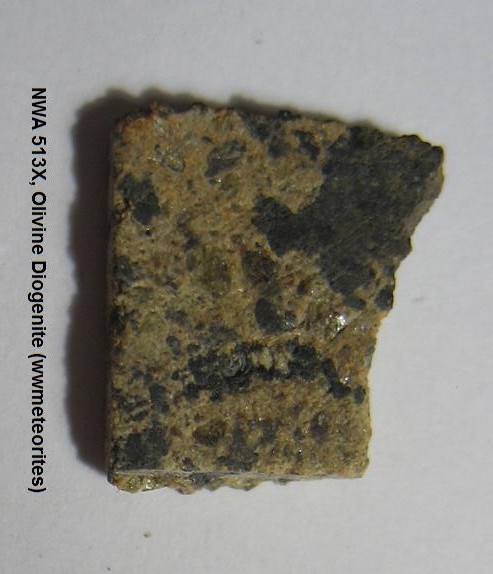

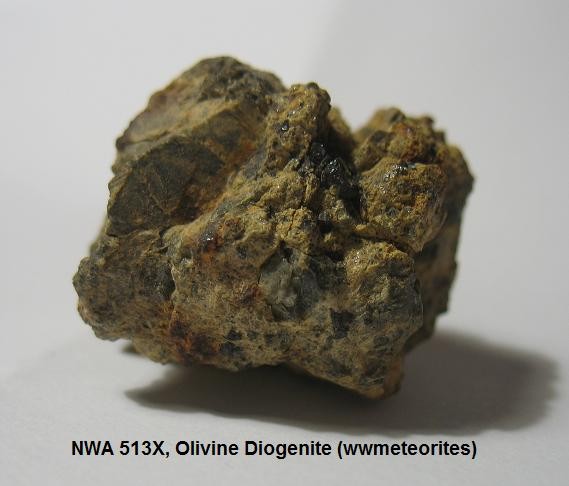

Un des plus rare type qui existent sur Terre : l’olivine diogénite classée dans le groupe des HEDO.
Tombée dans les mains d’un collectionneur privé, cette météorite a été découverte en 2003 dans le nord ouest de l’Afrique. Avec un poids de 312 grammes, elle est connue sous le nom de NWA 1877. Une seconde pierre, NWA 1459 est la première olivine diogénite a être diffusée pour le public, avec un poids nettement plus faible, seulement 49 grammes. On pense qu’elle représente un échantillon de grande profondeur en provenance de l’astéroïde Vesta 4. Cette météorite est le 5eme membre trouvé en sachant que trois météorites de ce type seulement ont été découvertes en Antarctique, faisant de l’Olivine Diogénite, un groupe bien à part de météorites, actuellement officiellement reconnu.. Ce type de matériel, en poids est bien plus rare que celui des Brachinites, ou des Chassignites ou même des Lodranites. Voilà une météorite qui mérite une attention particulière de la part du collectionneur amateur, comme elle est très rare il ne faut pas s’attendre à en trouver de grosses quantités à la vente.

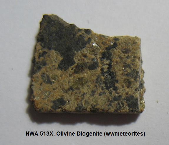

pour mon premier post sur le forum, je vais jouer a "l'emmerdeur de service".... Contrairement aux SNCO (Shergotittes, Nakhlites, Chassignittes et Orthopyroxenite, en l'occurrence ALH 84001 comme seule représentante du dernier groupe), le groupe des météorites d'origine martiennes, les HEDO n'ont pas comme quatrième membre des Orthopyroxenites... Enfin pas stricto sensu. Le O est pour Olivine-diogenite, la fameuse catégorie a laquelle appartiennent NWA 1459 et 1877, une roche de type harzburgitite, reliquat semble t il au vue de la composition en éléments traces (REE) de l'océan de magma primitif de Vesta...

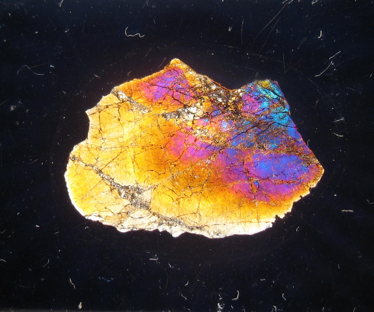

A noter, après avoir ajouter a ma besace les 129g additionnel de dunite (et oui c'est moi), je viens justement de récupérer une olivine-diogenite de 25g assez mignonne, qui attend son nom NWA officiel dans le mois (classification PSF). Si cela vous intéresse je vous en posterai une image, en attendant une image de lame mince en lumière polarisée de NWA 2968 qui montre bien la structure phenocristalline de l'olivine...
:sourire: bien vu www.meteorites !!, en effet c'est un petit lapsus de ma part ( erreur involontaire passée inaperçue) c'est le but d'un forum, informer échanger des idées, et rectifier la cas échéant, O est bien pour les olivines diogénites. j'ajouterais qu'il existe une deuxième orthopyroxénite c'est la dhofar 732 ( voir site des Labennes) cataloguée comme ungrouped olivine Orthopyroxènite qui a un poids de 17 grammes seulement, merçi pour cette rectification. On attend avec impatience cette nouvelle Nwa de 25 grammes et les images.

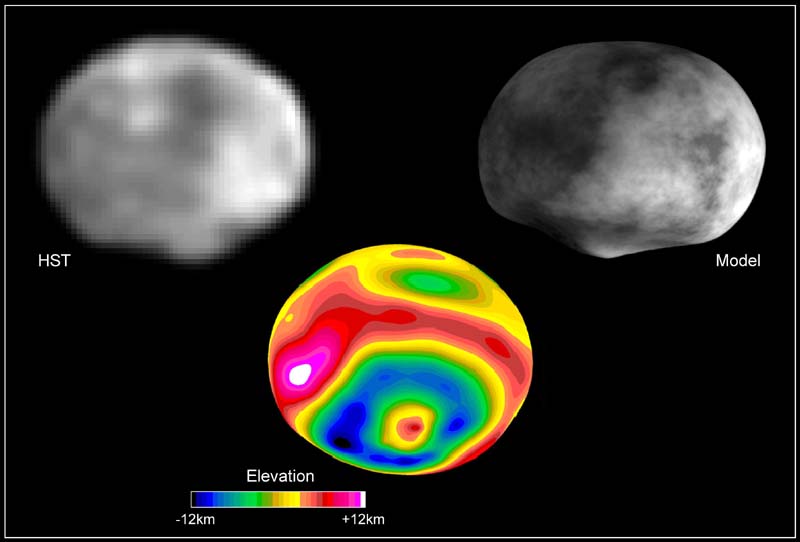

première chose Vesta est dépourvue d'atmosphère qui d'ordinaire amoindri la force des chocs (sauf pour la Lune du coup), et a une vitesse de libération (vitesse que dois atteindre un objet pour quitter son attraction) très petite du fait de sa petite taille... Cela favorise l'échantillonnage, et fait des HEDO le groupe d'achondrite le plus important (devant les ureilites). De plus, la majorité des impacts majeurs dans le système solaire ont eu lieu entre 4,56 milliards d'années et 3,8 milliards d'années (d'ailleurs la surface géologiquement passive de la Lune, ou de Mercure, n'a quasiment pas évoluée depuis), mais Vesta étant dans une zone très peuple ou l'accrétion en planetoides plus massif est interdit par les forces de marée de Jupiter (exception avec Cérès et ces 900km), les impacts violents et la non réagglomération de matériaux ont dure plus longtemps... On considere en fait les HEDO comme spécimens de Vesta ET de Vestoides, corps parent similaire mais plus petits, arrachés a Vesta et étant devenu des astéroïdes indépendants... Pour comprendre pourquoi on a des spécimens d'origine aussi profonde, il suffit de regarder le cratère a l'hémisphère sud sur une image prise par Hubble... C'est comme si sur Terre on avait une différence de 330Km entre le haut de l'Everest et la fosse des Marianes... Un sacre trou mettant a nu le manteau primitif... La mission DAWN qui devrait arriver la en 2011 devrait confirmer par spectrometrie la nature des roches, d'autant plus riche en olivines magnésiennes et pauvre en calcium avec la profondeur, et leur adéquation avec nos météorites... Et comme promis des pics de mon olivine diogentite.

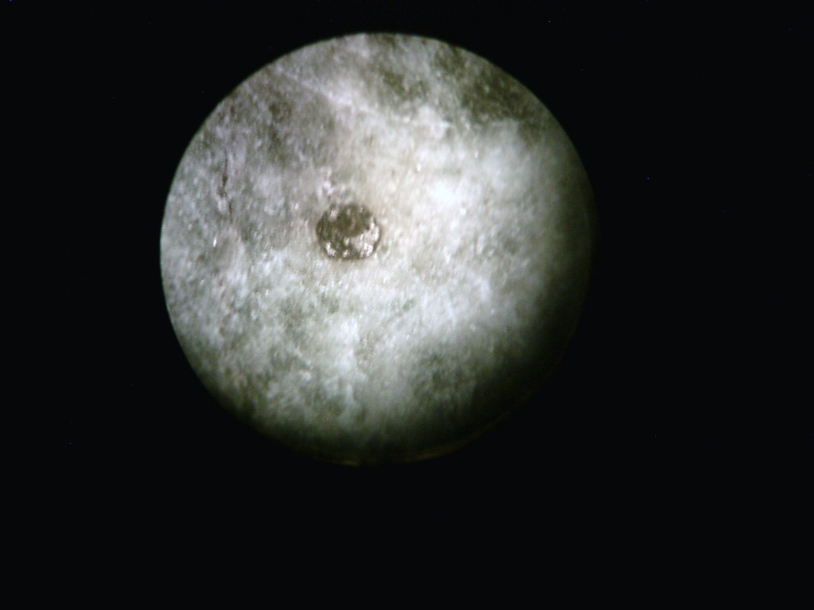

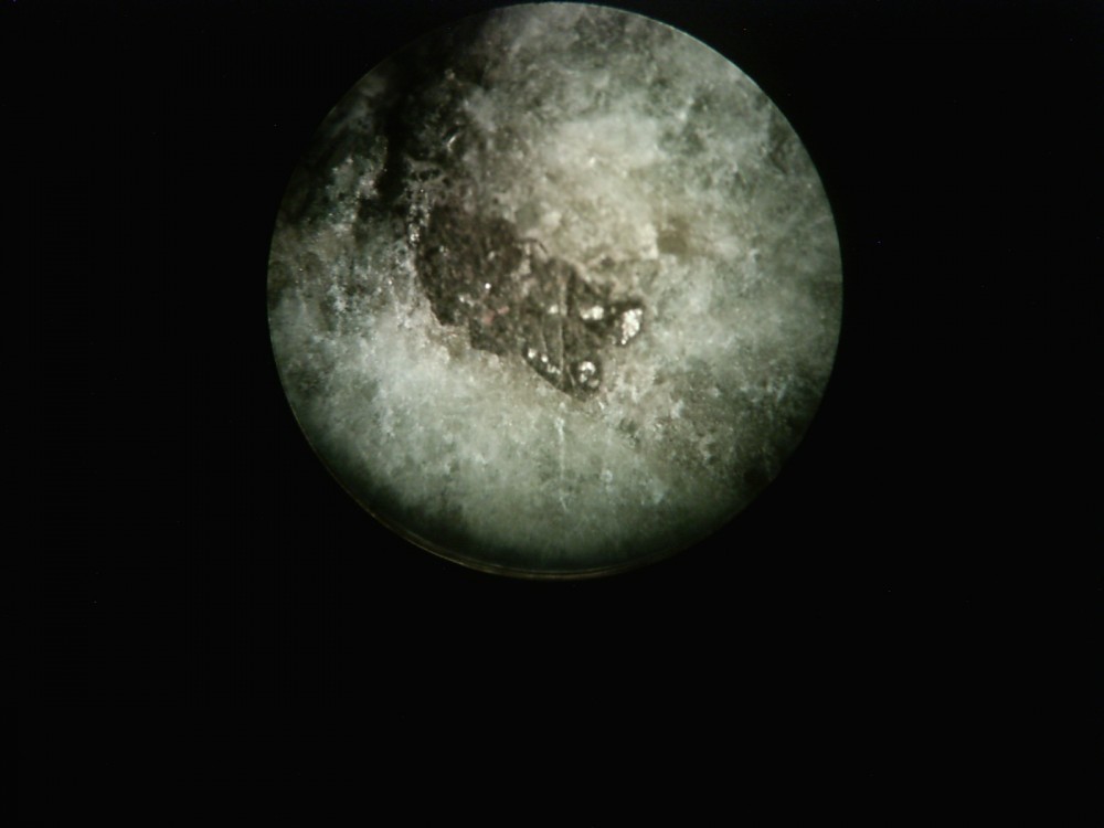

Bonjour à tous, je me présente: Je suis patrice BOISDON ALIAS STONE16 pour le forum et j'ai un problème; je ramasse au sol depuis toujours tout ce qui ressemble de près ou de loin à ce qui est différend du milieu ou je me trouve ! J'en suis à collectionner un tas de caillou plus ou moins magnétique avec ou sans croûte de fusion bref ce que je prend pour des météorites ! J'en achète un peu auprès de Monsieur CARION notamment. Dernièrement, j'ai voulu mettre un nom sur une belle pierre verte veinée de noire de 80 grammes environ. Elle possède en peu d'endroit dans des inclusions sombres de différente forme des traces de métal que j'ai pu photographier à l'aide d'un microscope et d'un appareil photo numérique. Je me propose de vous les montrer afin d'avoir vos avis. Je précise qu'il s'agirait peu être d'une nouvelle TATAHOUINE tout au moins cela y ressemble fort par rapport à la petite pierre de 3,5 grammes que je me suis payer au nouvel an. Donc, je me lance pour le copier/coller ?

il faut être prudent, à dire vrai des roches terrestres peuvent très bien avoir cette caractéristique, couleur verdatre marbrée de zones noires. je me souviens en avoir trouvé une bien terrestre, il y a quelques années dans la plaine d'Alsace, dans votre cas il est bien difficile d'après photo d'en dire plus, le mieux serait de la montrer de visu à des spécialistes des météorites, afin qu'il donnent un avis, de toute façon si c'est une achondrite de type diogénite, le seul critère pour l'identifier est l'analyse en laboratoire qui déterminera de façon certaine et prècise l'origine de la pierre.
Bonjour à tous, merci DELLENCRATER pour ces précsions, elles ont le mérites d'être clair. Pour être précis, je me suis démener sur le Super Forum Météorites impactites et tectites pour me faire une idée. Votre réponse est plus soft, merci. Donc je vais lors d'une prochaine visite sur Paris, prendre attache auprès du MHNP et de Monsieur LORIN voir directement vers Monsieur CARION ou son fils pour montrer et laisser ma pierre à ces spécialistes. A suivre donc....
