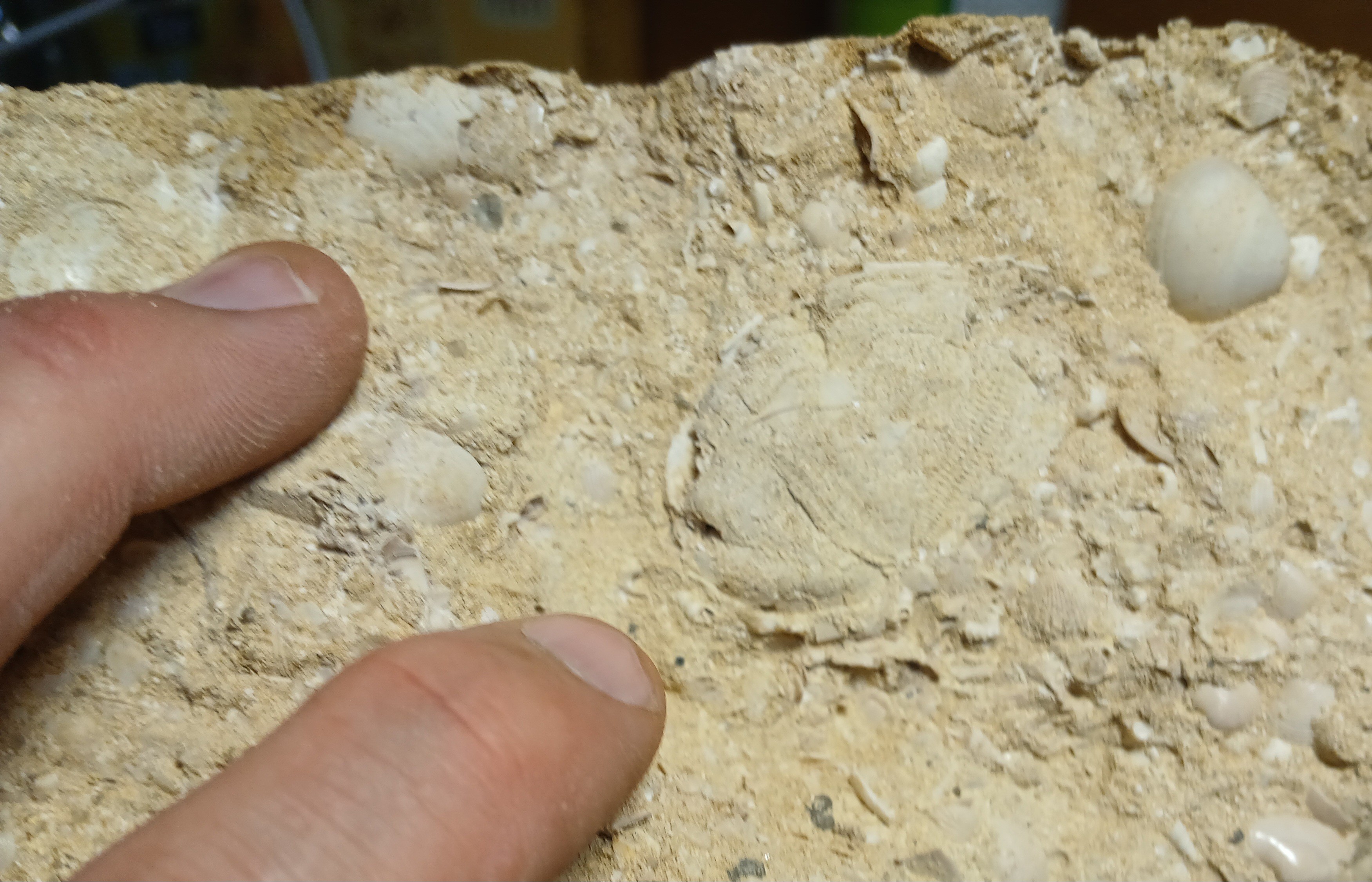

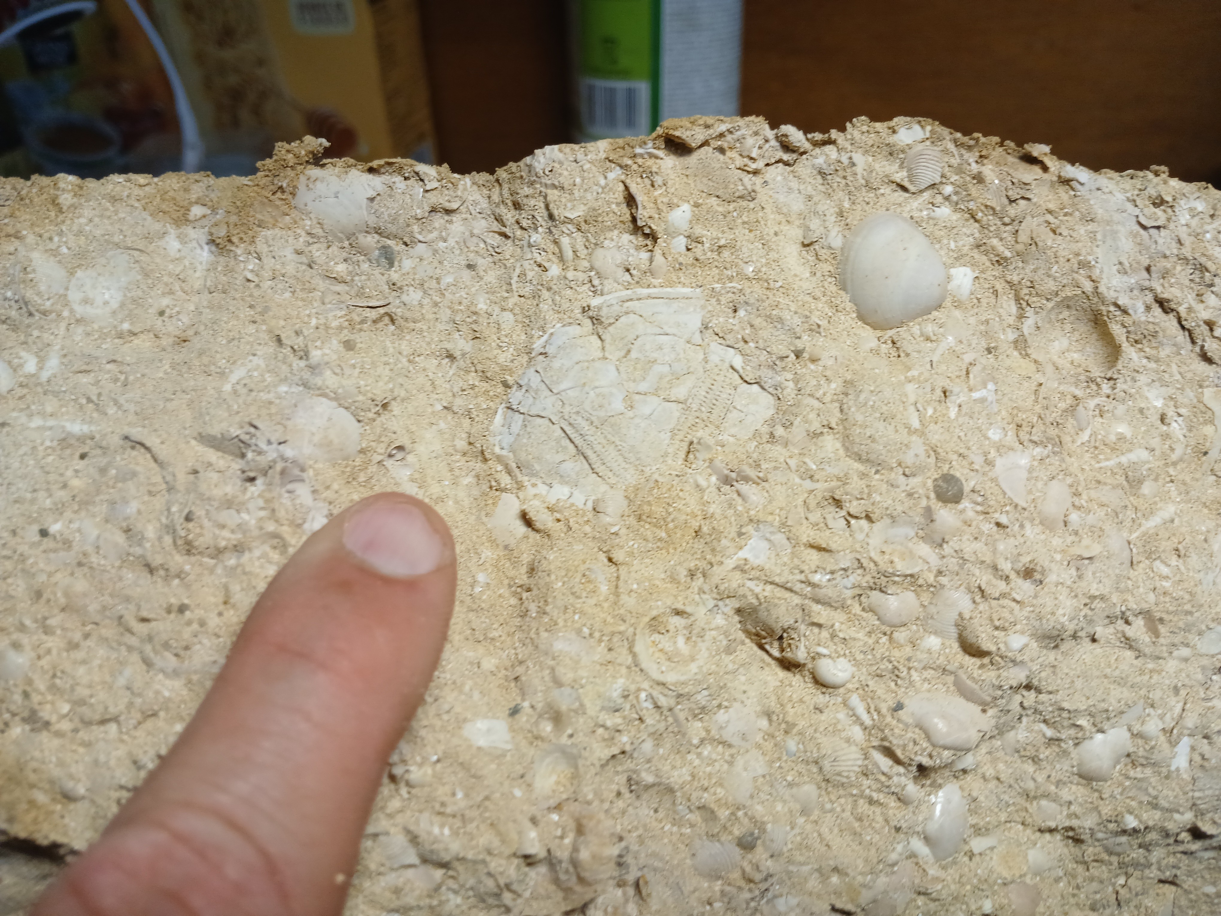

 c'est mon premier message ici, j'ai commencé mes premières fouilles à travers la France il y a 6 mois. Actuellement je suis prêt de Damery et commence tout juste à m'attaquer à la faune du bassin parisien. Je débute par me faire la main sur les dégagements de quelques spécimens et suis tombé sur un oursin à l'allure étrange. Une idée de son espèce et de pourquoi cette tête ?
ci joint les autres spécimens si ca peut aider (je commence c'est brouillon je sais)
Bonjour
C'est un moule interne d'un Echinolampas calvimontana, pas si fréquent que cela à Damery et le secteur, souvent réduit à moule interne comme votre spécimen, très fragile, il faut impérativement le consolider, sinon il partira en miettes.

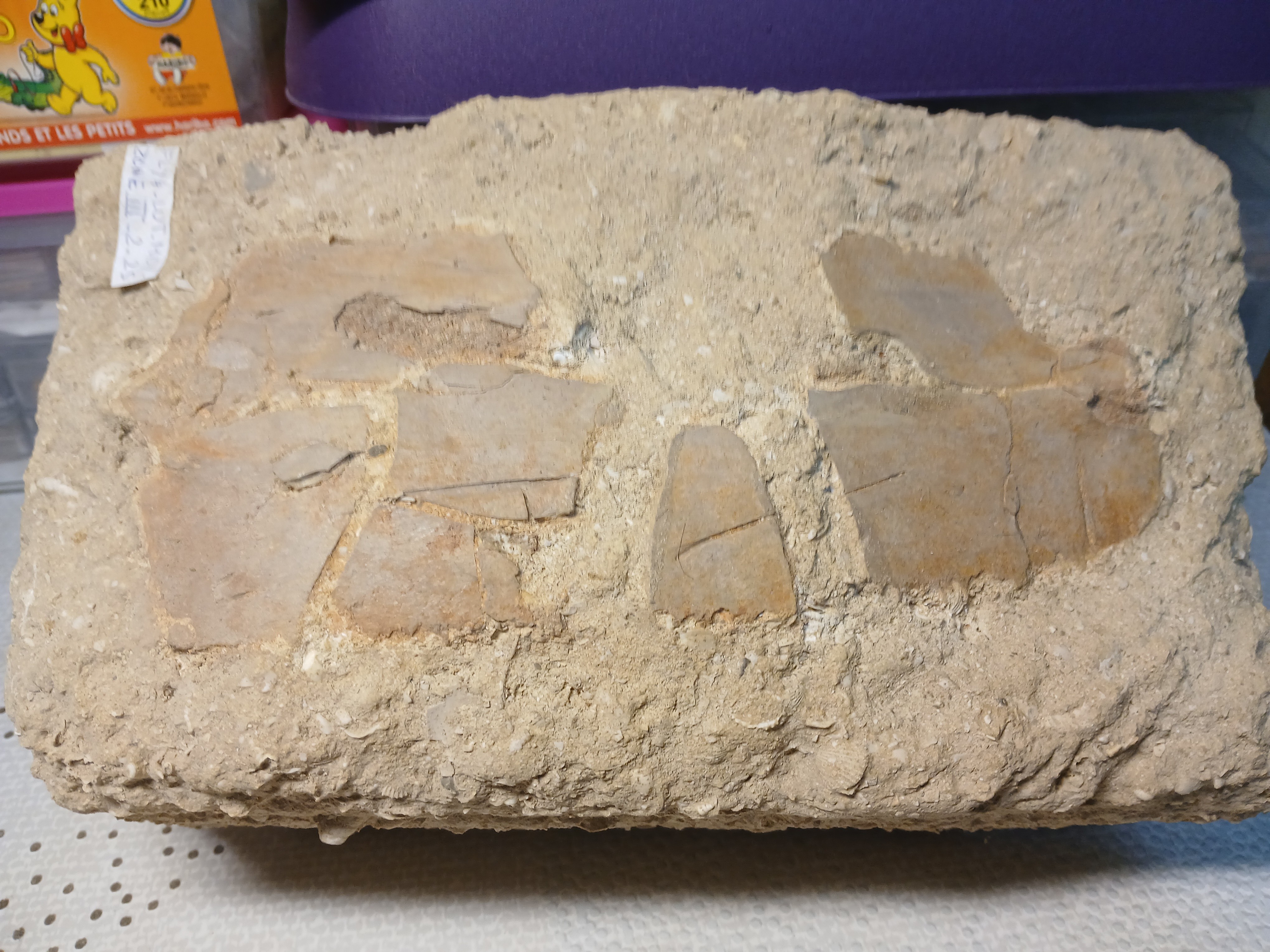

J'ai trouvé son petit frère en démantibulant un bloc contenant des plaques de tortue, l'an passé, mais je ne l'ai toujours pas défait complètement je vais le confier à un ami spécialiste des échinodermes du Lutétien.
