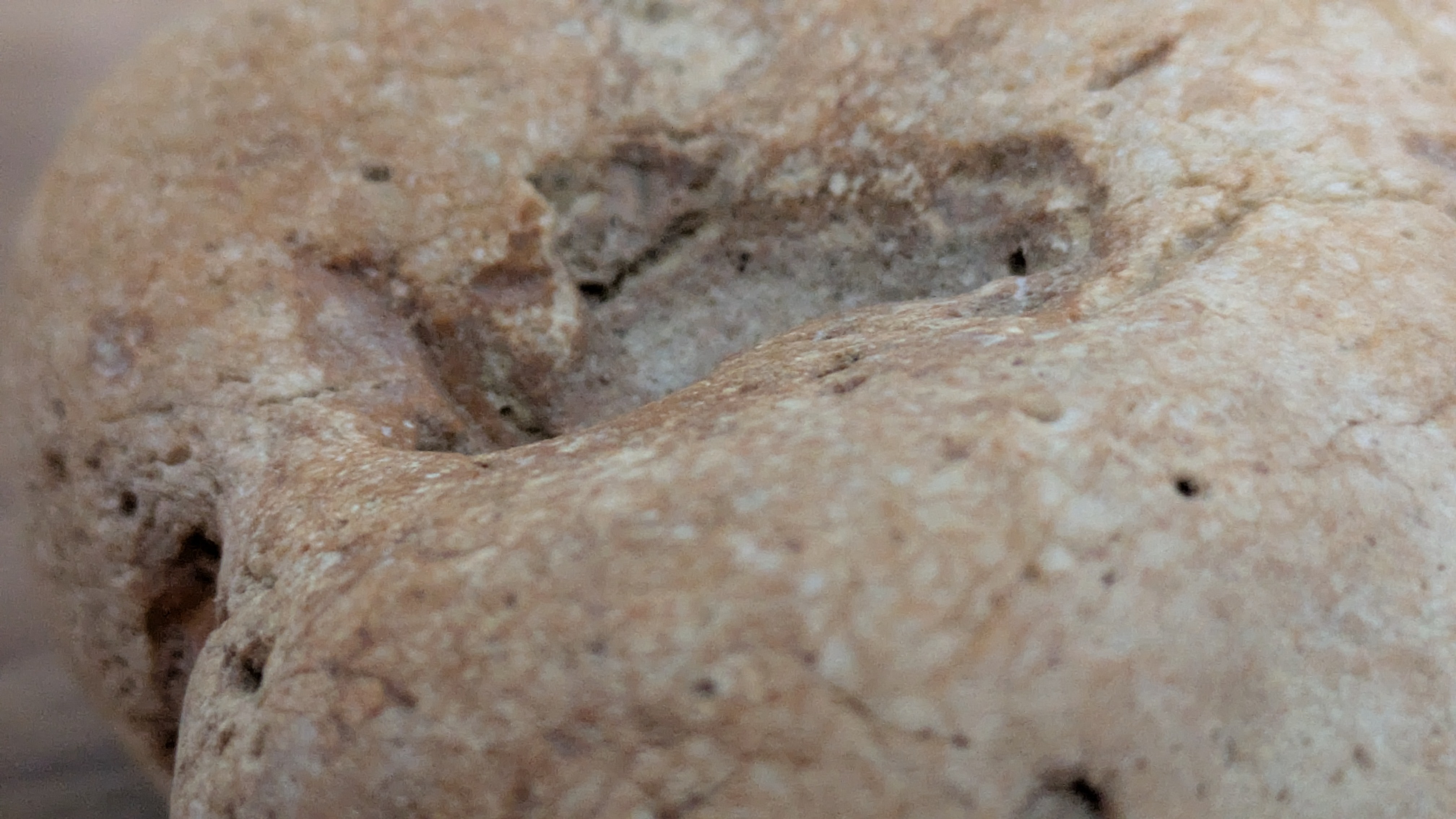

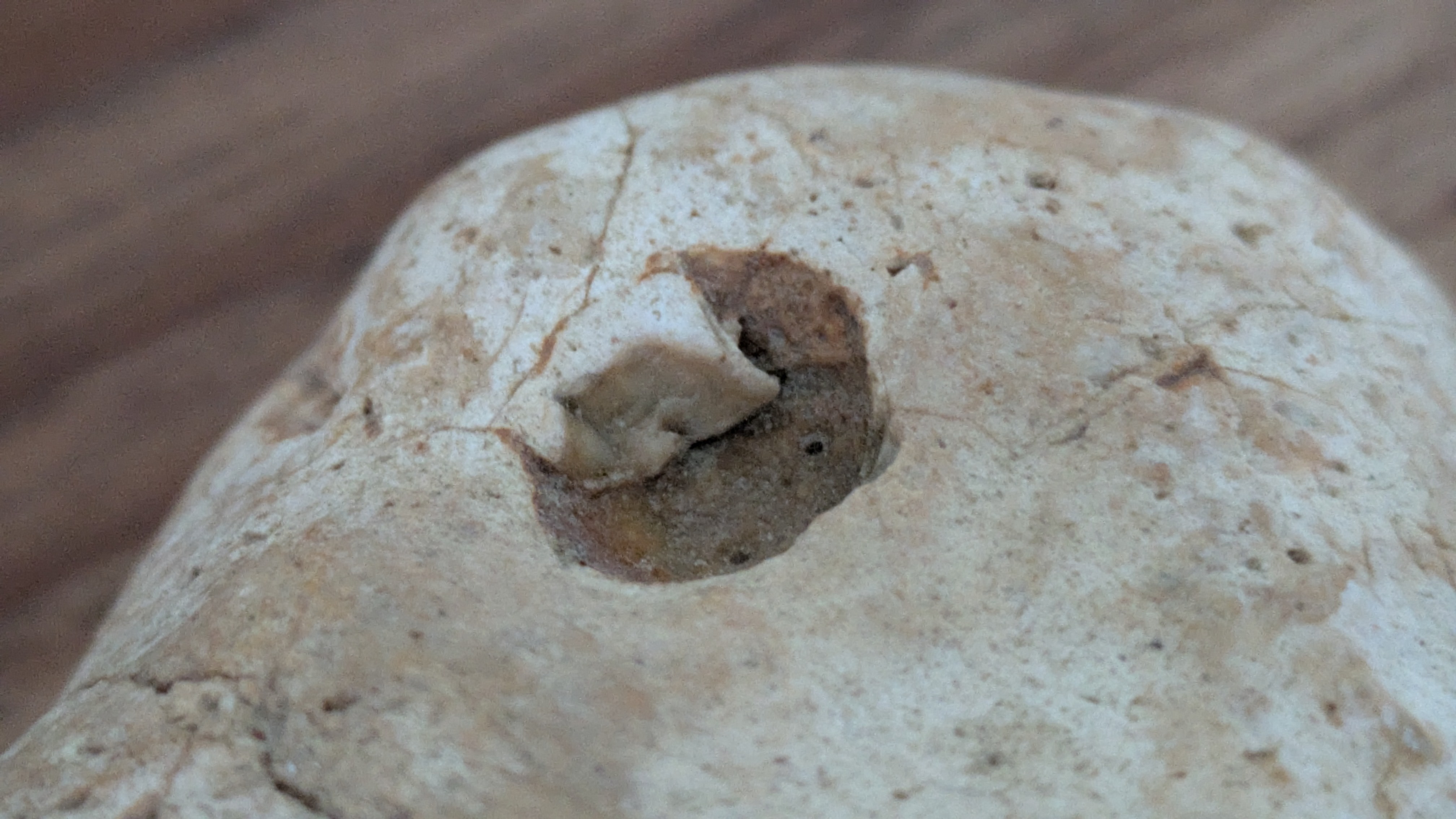

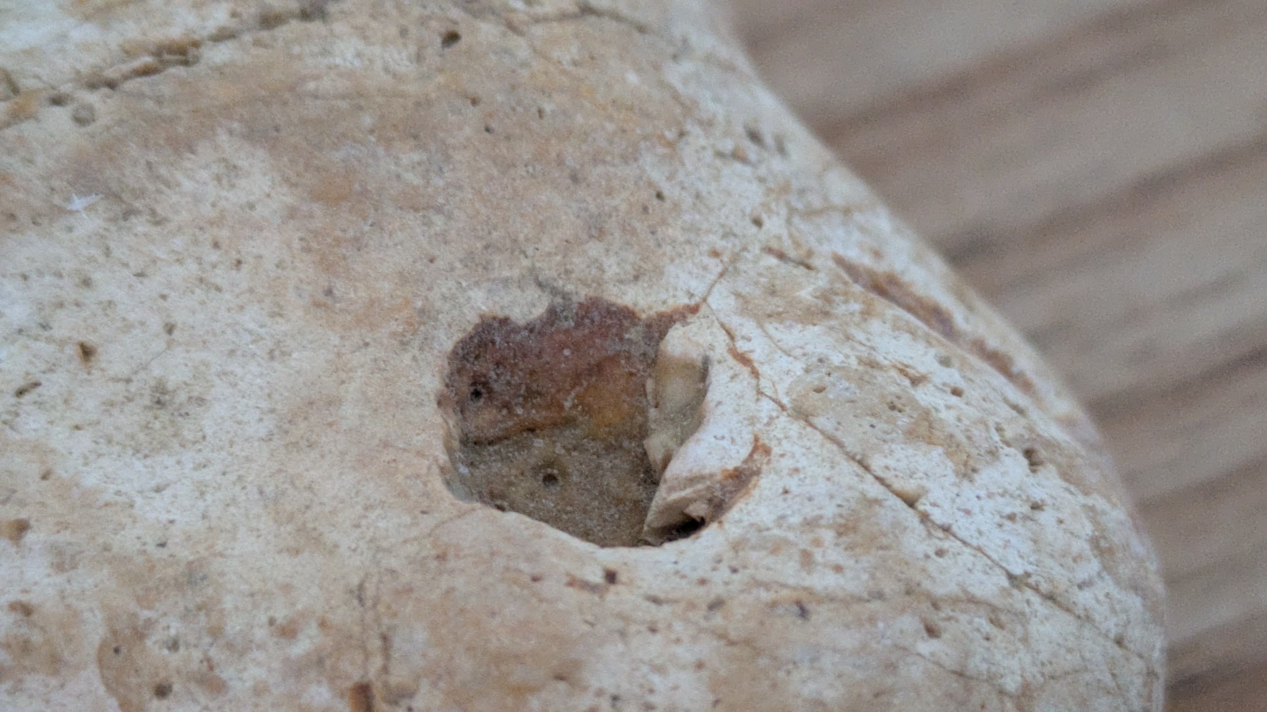

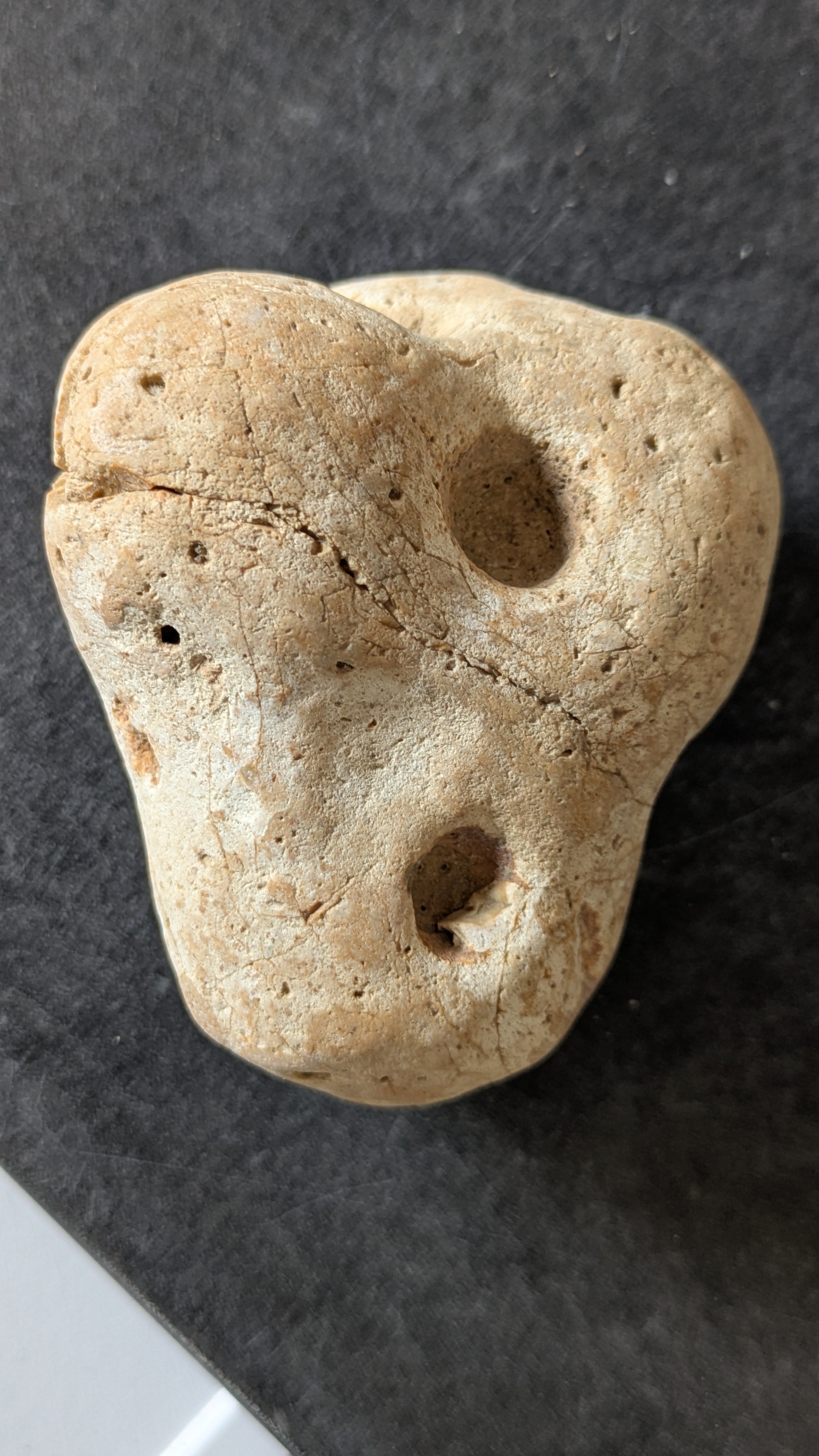

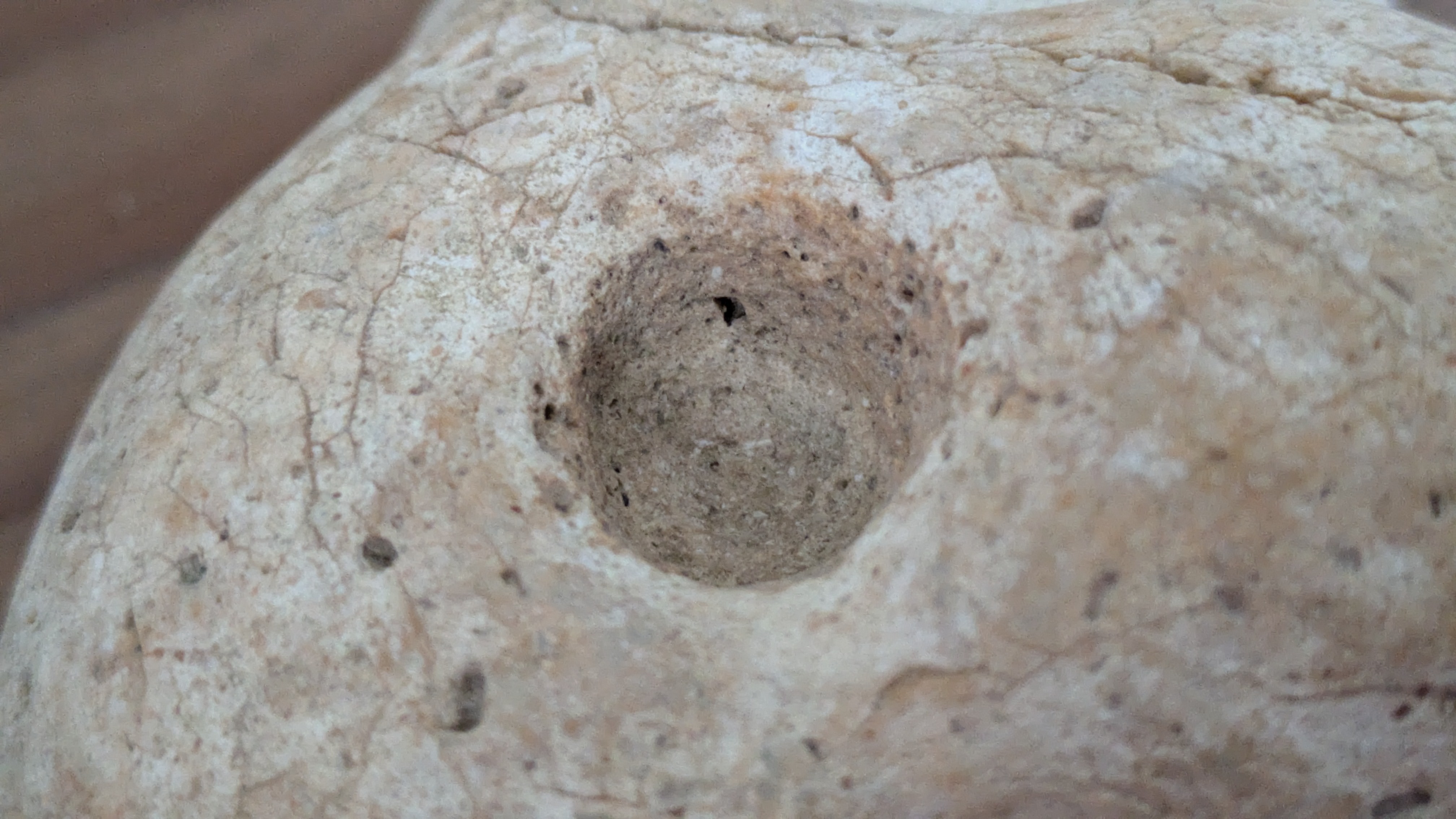

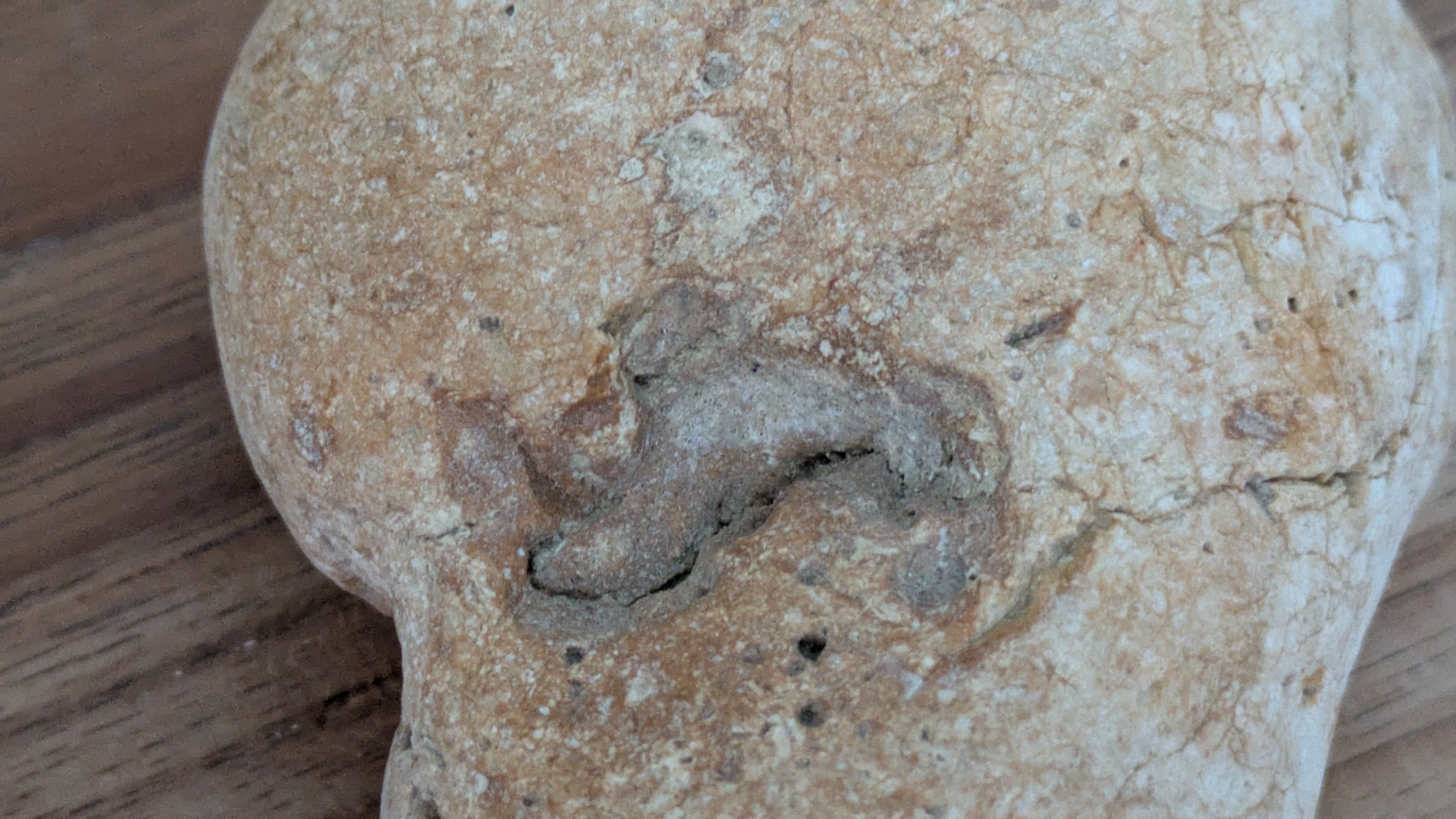

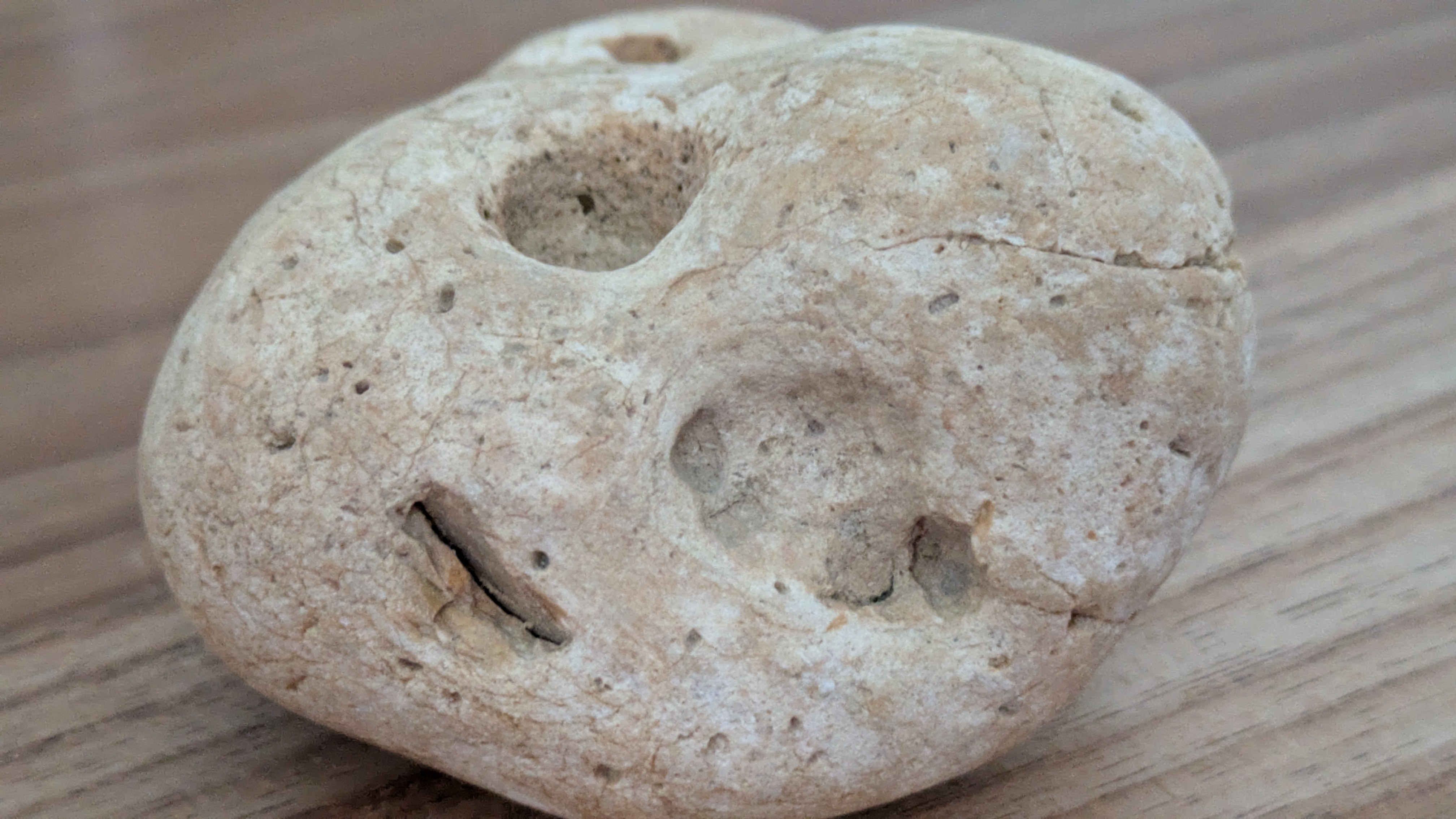

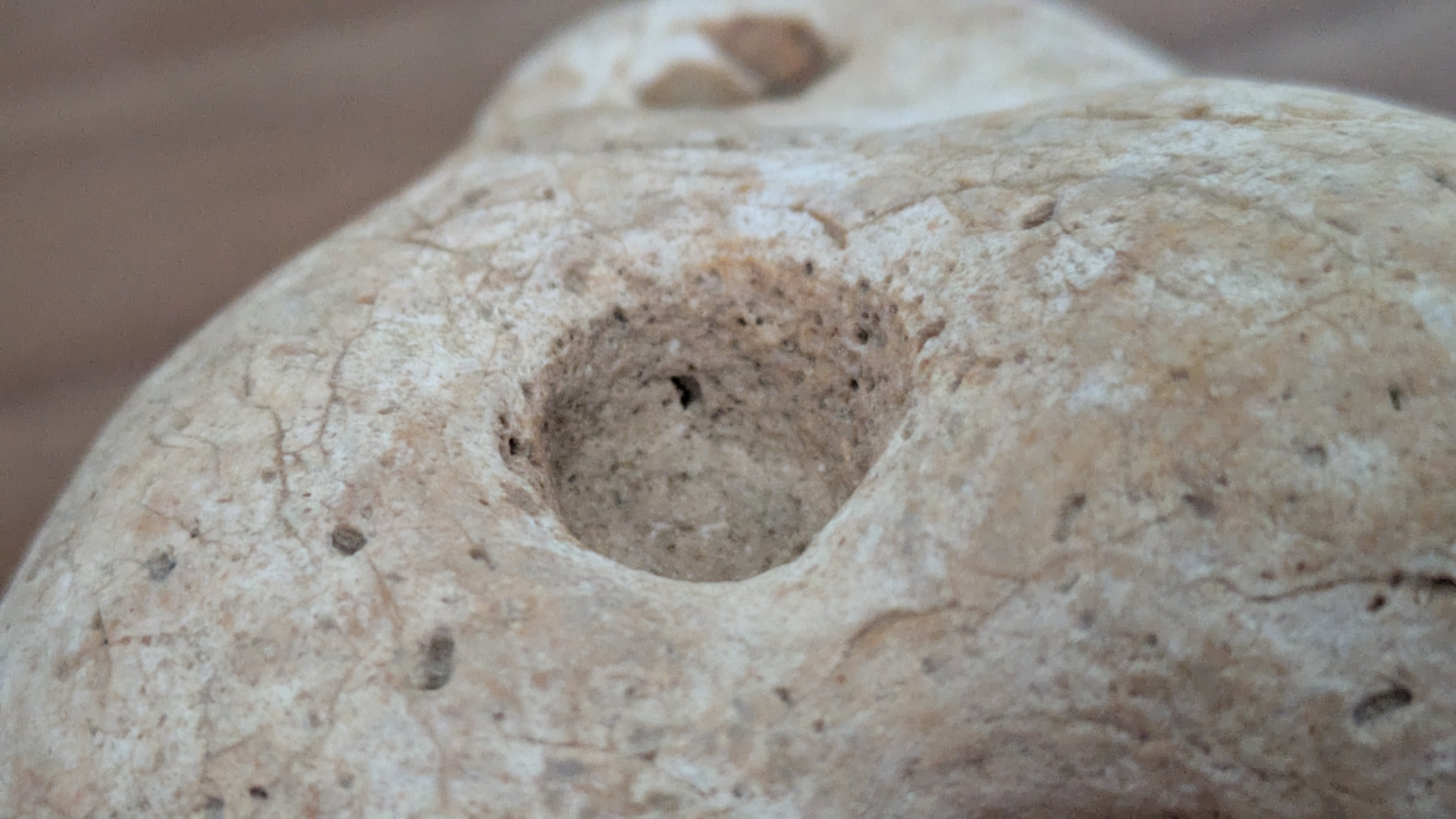

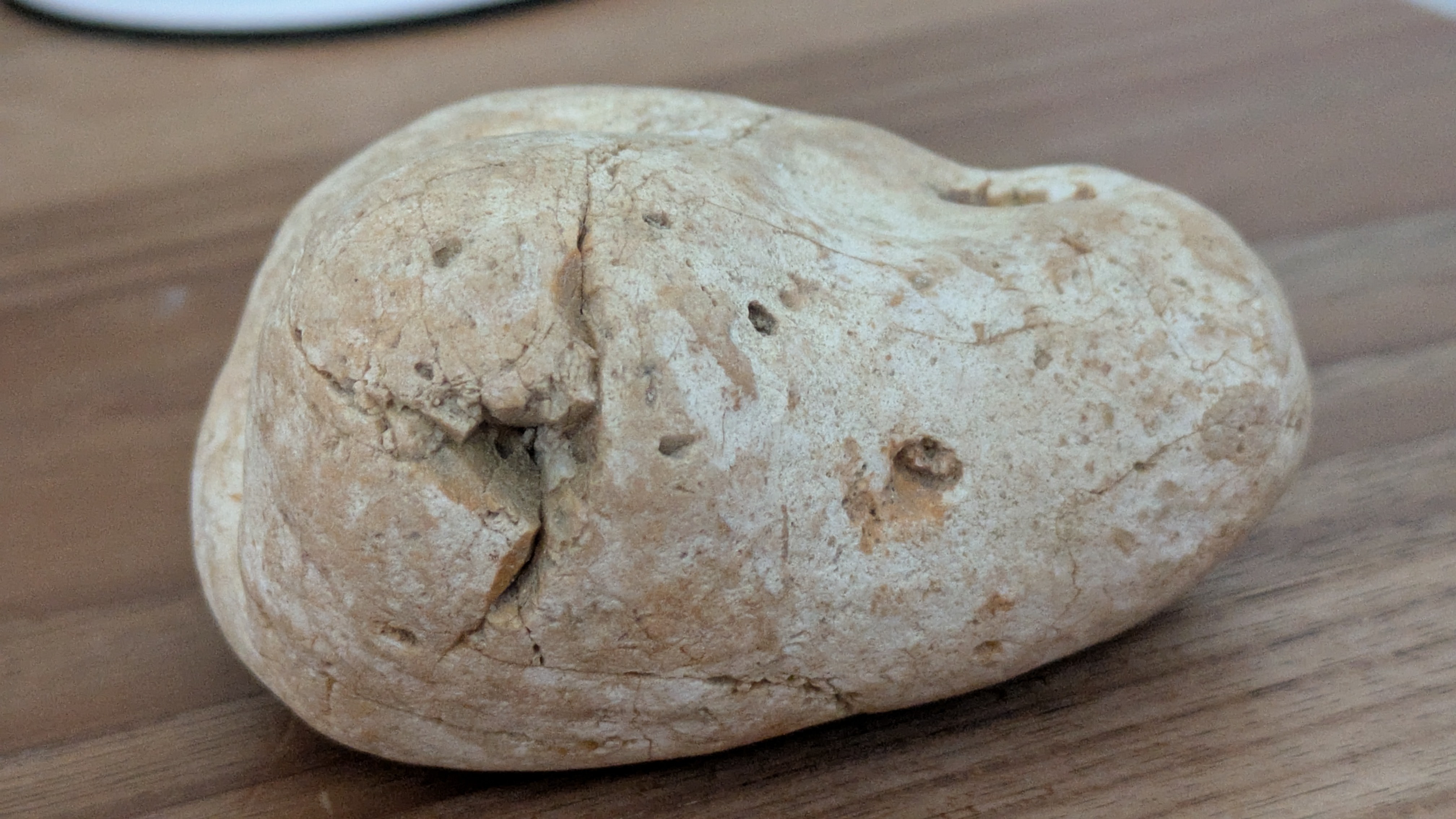

J’ai trouvé cette pierre sur la plage de Wimereux (Pas-de-Calais) et je souhaiterais un avis sur sa nature et surtout sur l’origine de plusieurs cavités présentes dans la roche.
Longueur : environ 8 cm.
Largeur : environ 6,5 cm.
Épaisseur : entre 4 et 4,5 cm.
Poids : 321 g.
Deux cavités principales visibles : environ 1,3 cm de diamètre pour la plus grande, avec une profondeur pouvant atteindre environ 1 cm, environ 1 cm de diamètre pour la seconde, avec une profondeur d’environ 7 mm.
La pierre présente également de très nombreux petits trous et perforations de quelques millimètres sur différentes faces.
La roche paraît calcaire beige. Les deux grandes cavités ont une forme concave et semblent véritablement s’enfoncer dans la roche plutôt que correspondre simplement à des cassures superficielles. Certaines présentent également une matière différente au fond.
Ma question porte surtout sur l’origine de ces cavités. Pourraient-elles correspondre à de la bioérosion marine ancienne? par exemple à des traces de bivalves lithophages ou d’autres organismes perforants? éventuellement de type Ggastrochaenolites ? Les petits trous pourraient-ils également être d’origine biologique (éponges, vers...) ou s’agit il plus probablement de porosité ou dissolution du calcaire ?
Je souhaiterais justement savoir si les caractéristiques de cette pièce sont compatibles avec une trace fossile, une roche simplement érodée, ou autre chose. Terrier?
Merci d’avance pour vos avis
Plusiers causes à tous ces trous. Ou des trous qui ont des causes différentes.
ll faudrait aussi caractériser de manière certaine la nature du caillou: "peut-être" n'aide pas, ce qu'il faut établir c'est si c'est un galet de calcaire ou un rognon de silex ou une chaille avec son cortex calcaire. Test de dureté (au moins à l'aiguille d'acier) et/ou verre et test de HCL en surface et sur une cassure ?
Déjà, les photos 5 et 6  montrent une empreinte négative et partielle d'un oursin. Cela et le type de cassure visible çà et là me font pencher pour un silex ou une chaille avec cortex.
