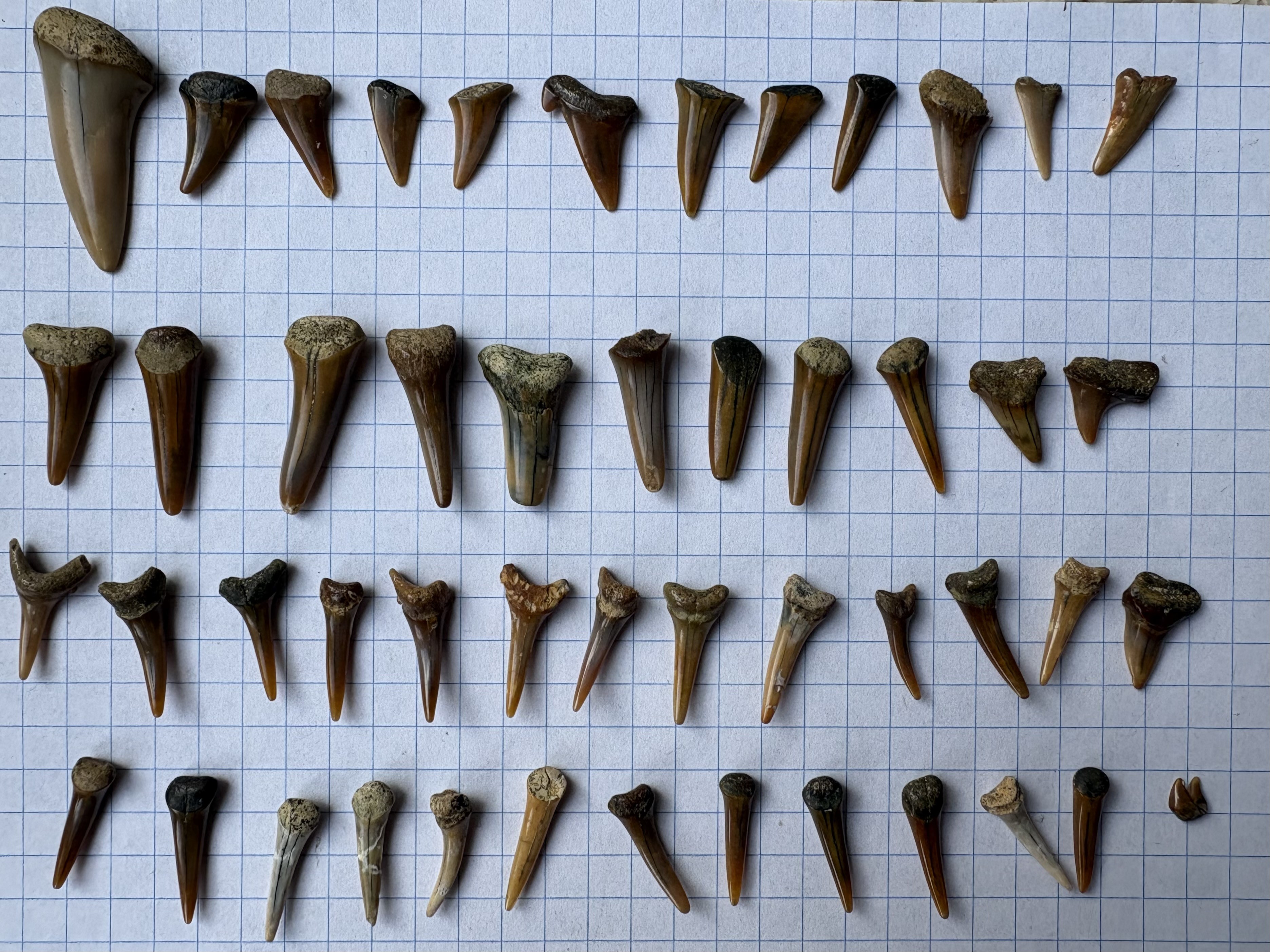

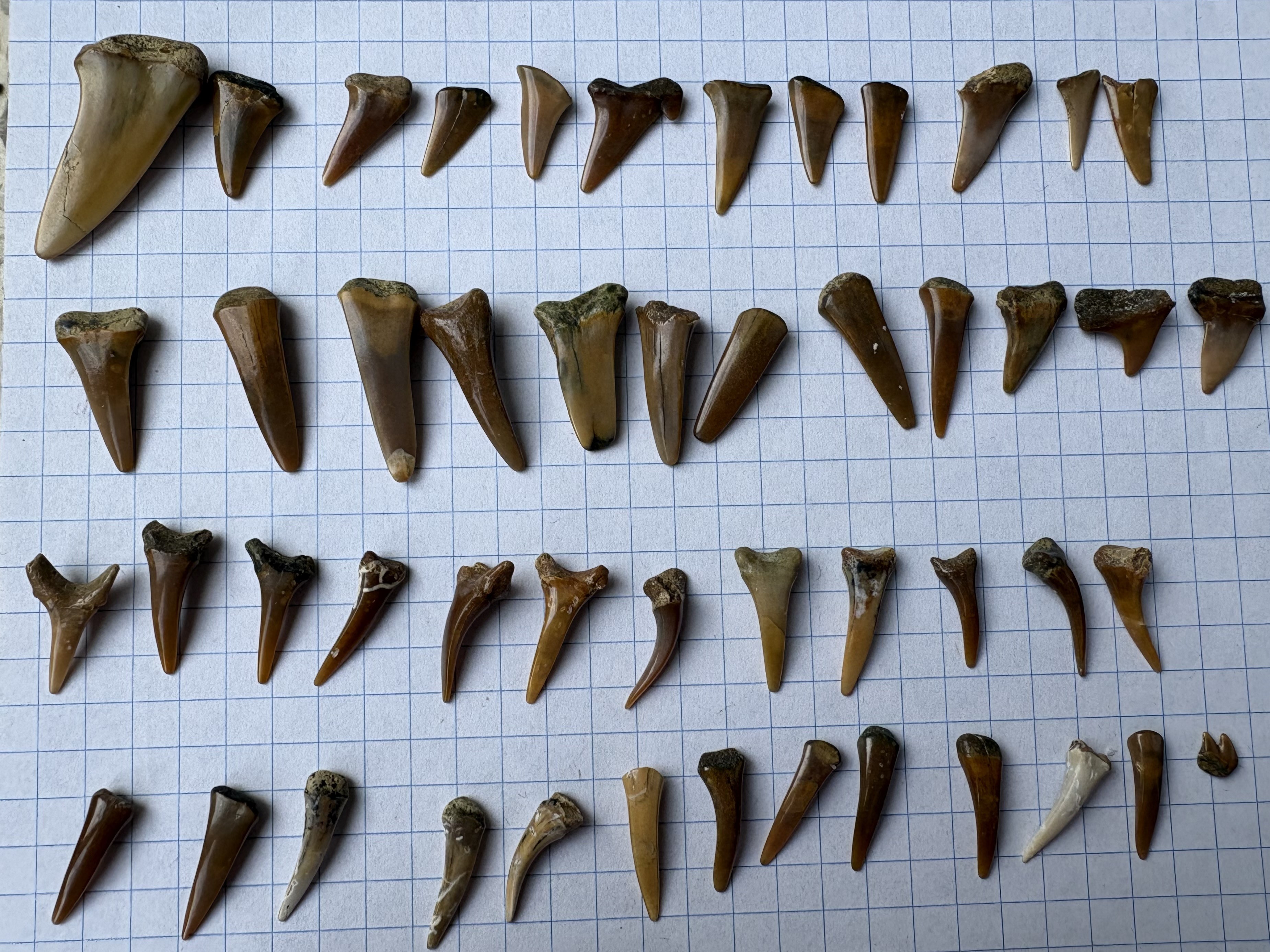

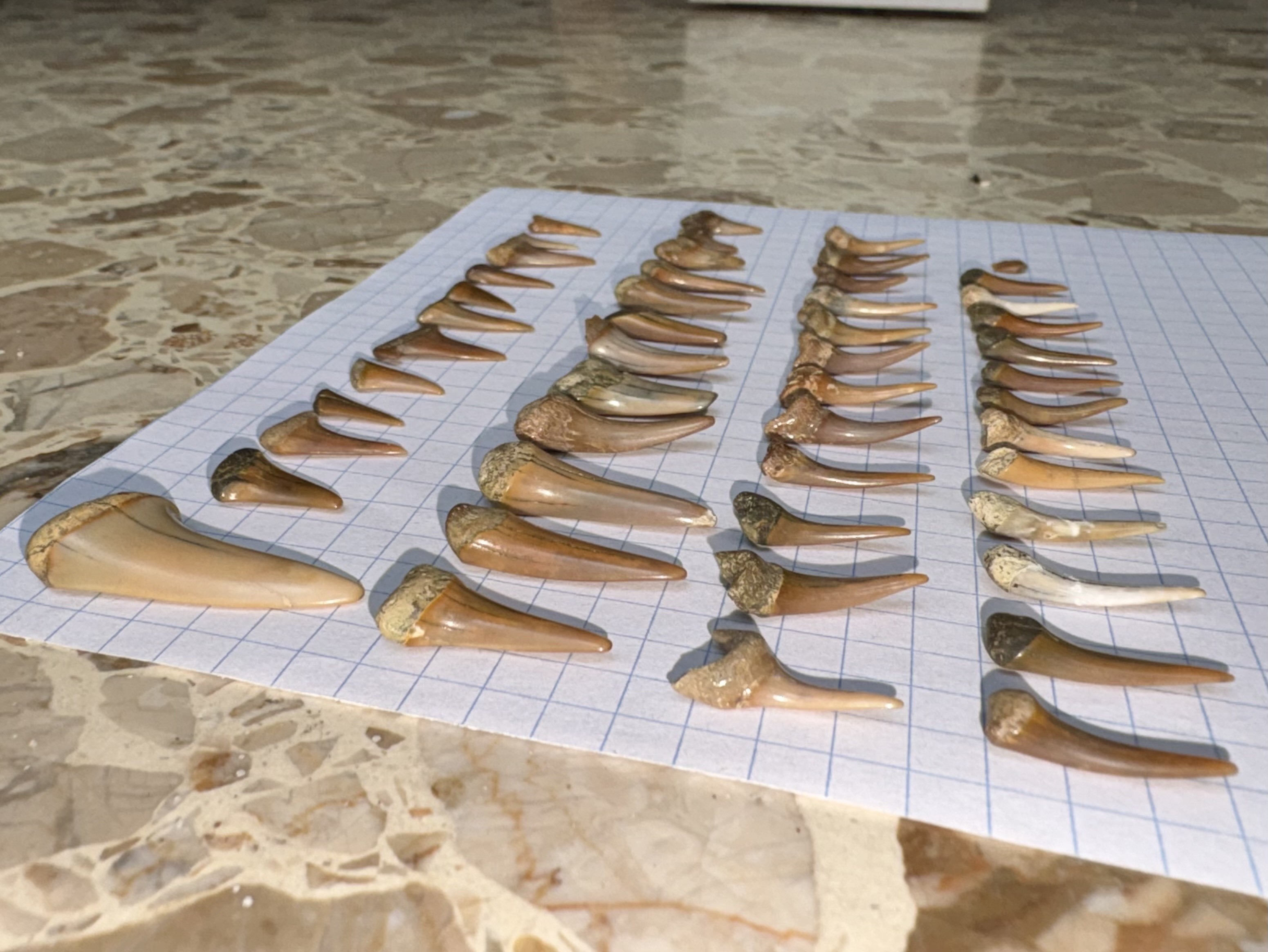

Bonjour à tous !
Il y a quelques mois, ma compagne et moi-même avons trouvé pas mal de jolies dents de requin dans le sable aux Sablières de Réauville dans la Drôme (endroit réputé pour en foisonner, c'est du miocène burdigalien, la mer y était peu profonde).
Cependant nous n'avons pas vu de panneaux indiquant les espèces présentes sur place, et nous ne trouvons pas non plus l'information en ligne. Les racines sont souvent assez érodées, ça n'aide pas. Certaines sont larges et quasiment plates sur l'arrière, d'autres sont au contraire effilées et très courbées. Je ne sais pas s'il s'agit d'espèces différentes ou de dents d'une même espèce à un endroit différent de la machoire.
Quelqu'un saurait-il identifier une ou plusieurs espèces sur ces photos ? Un carreau sur la feuille correspond à 5 mm.
Merci et bonne journée à tous !
Damien et Magali
Bonjour
Belle récolte, le seul problème c'est qu'il n'y a aucune dent complète avec racines, cela compliquer l'identification des dents, même si je ne vois que deux ou trois espèces à vue d'oeil, toutes des dents Lamniformes, des Carcharias, page 27
Le plus simple c'est que vous regardiez dans cette documentation disponible en ligne vous aurez une mine d'informations entière
https://www.parcduluberon.fr/wp-content/uploads/2020/06/cs_hors_serie_2008_paleontologie_Brisswalter.pdf
Bonne lecture

Merci ! En effet les racines posent problème, très rare de trouver des dents formant un beau "Y" là bas, je crois que j'ai des bien plus petites qui sont moins abimées. Merci pour cette documentation ! Ça confirme bien que les dents effilées/courbées et les dents plates sont potentiellement de la même espèce mais à un emplacement different de la machoire.
Pour la dent tout en bas à droite, je pensais peut-être à une petite dent ou fragment de Hexanchus Griseus, qu'en pensez-vous ?
Bonjour
Oui c'est un petit fragment d'Hexanchiforme, impossible d'en dire quoi que ce soit de précis en l'état.
La seule chose qui me semble bizarre sur ce site que je ne connais pas, c'est la quasi absence de Carcharhinidae qui sont pourtant au Miocène les requins les plus abondants, notamment avec le genre Carcharhinus.
Est ce du à un biais de récolte ou à d'autres paramètres ?
J'ai cherché dans l'ensemble de ma récolte (environ 1000 dents, de 5 mm à 3 cm), je vous joins les quelques petites dents qui semblent différentes et qui pourraient ressembler à du carcharhinus avec une racine un peu plus en forme de "T". En tout cas, aucune dent récoltée n'est crénelée sur les bords ou à sa base, le processus de fossilisation semble avoir effacé les détails les plus minimes.
Voici les quelques dents (plus habituelles) sur lesquelles la racine est le mieux conservée, bien que cassée sur certaines.
Il y a quelques dents de Carcharhinus, mais totalement usée, mis à part le genre on ne peux strictement rien en dire
En mettant des numéros cela serait plus facile, parce que tels quel c'est compliqué, cela ressemble plus à une bataille navale qu'à autre chose

4 - 5 et 6 des Carcharhinus fortement usés
Encore un petit effort de présentation pour les prochaines dents, les pointes vers le haut, pour nous éviter un torticolis
