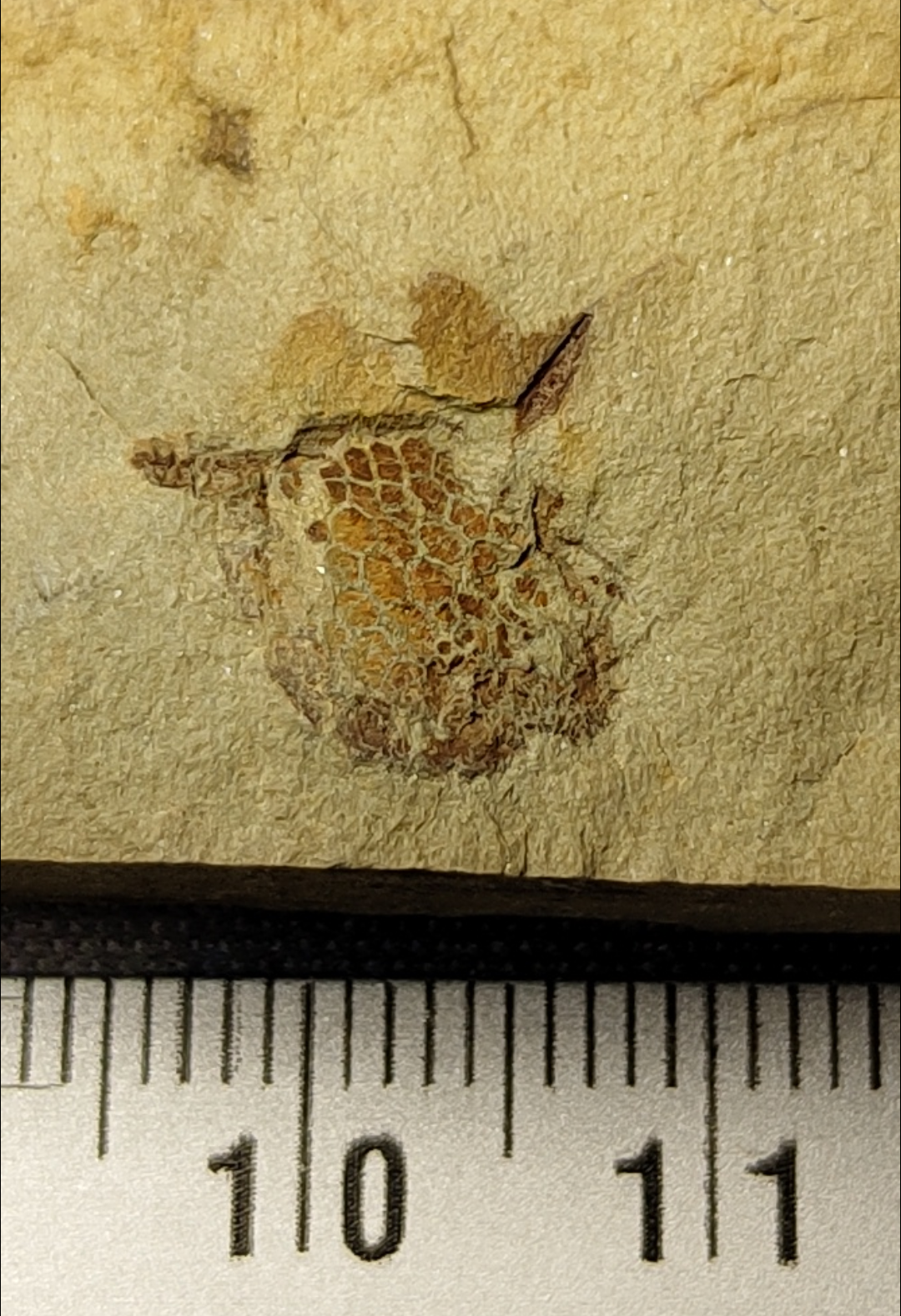

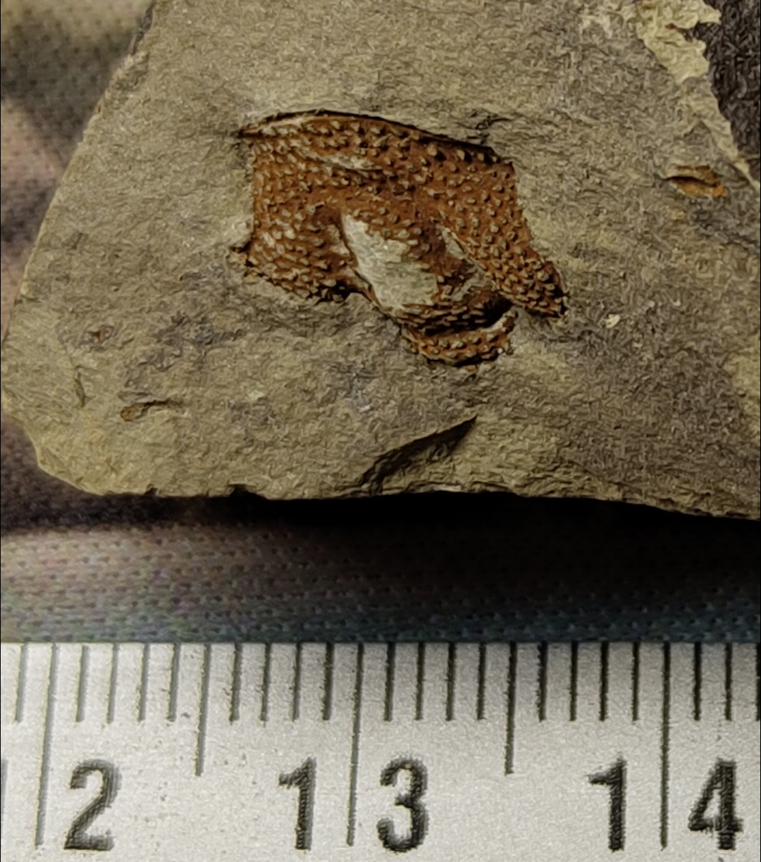

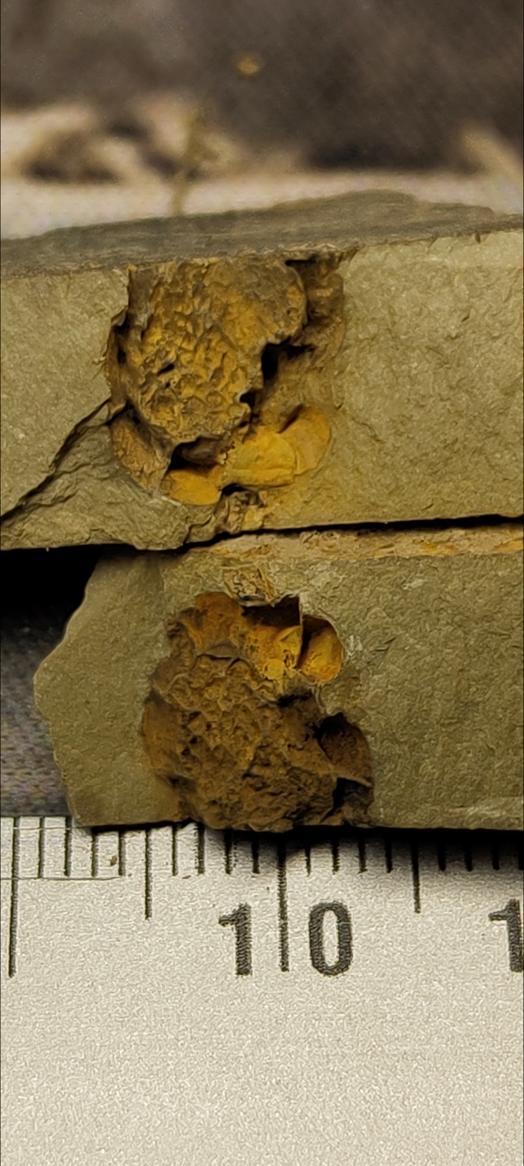

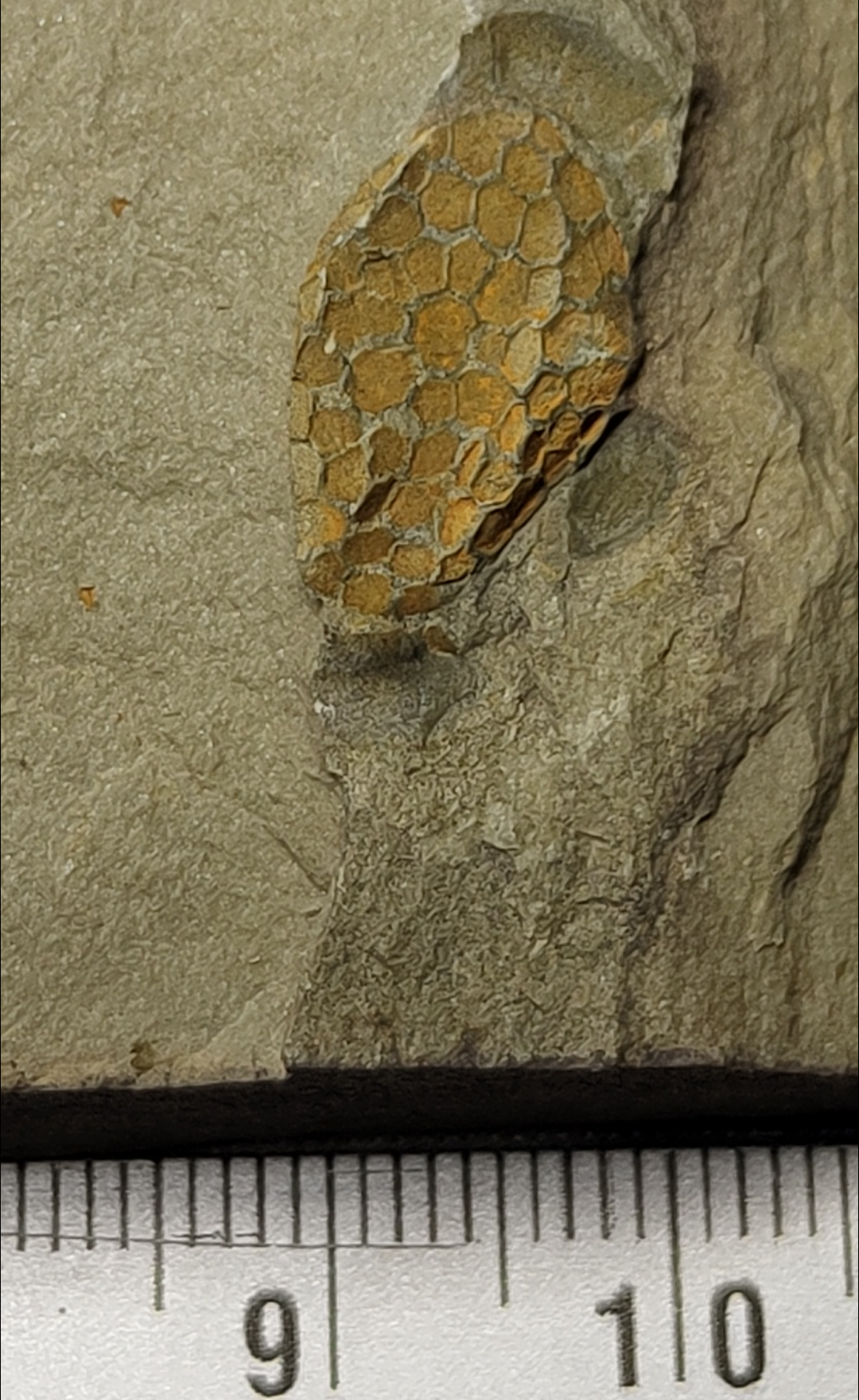

Je n'y connais pas grand chose en trilobite et en equinoderme, donc je vous poste mes trouvailles du jour en espérant que certains pourront m'éclairer.
Merci 😁

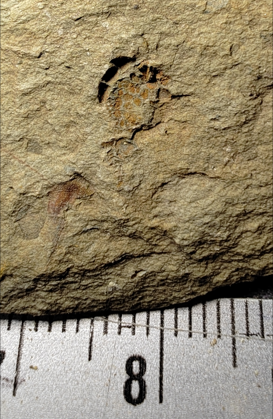

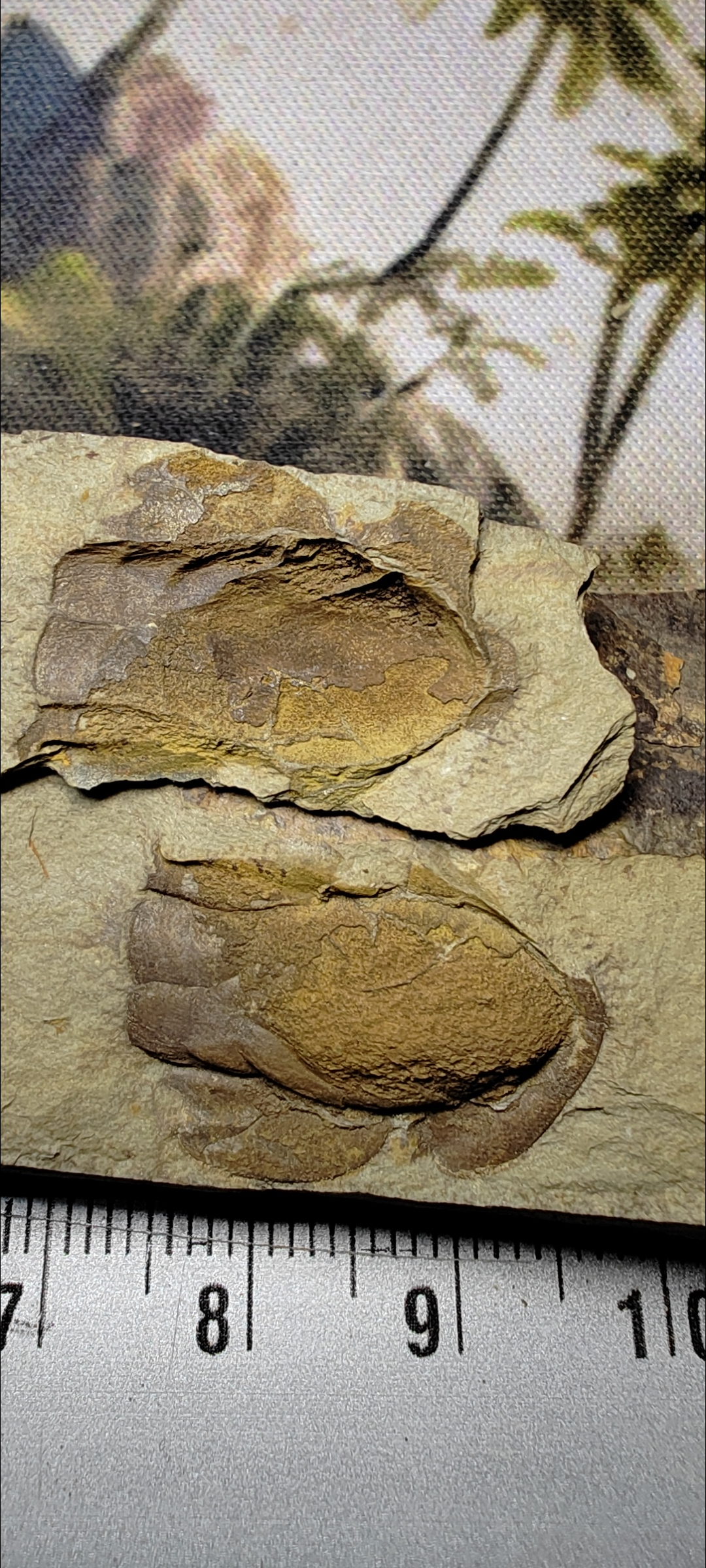

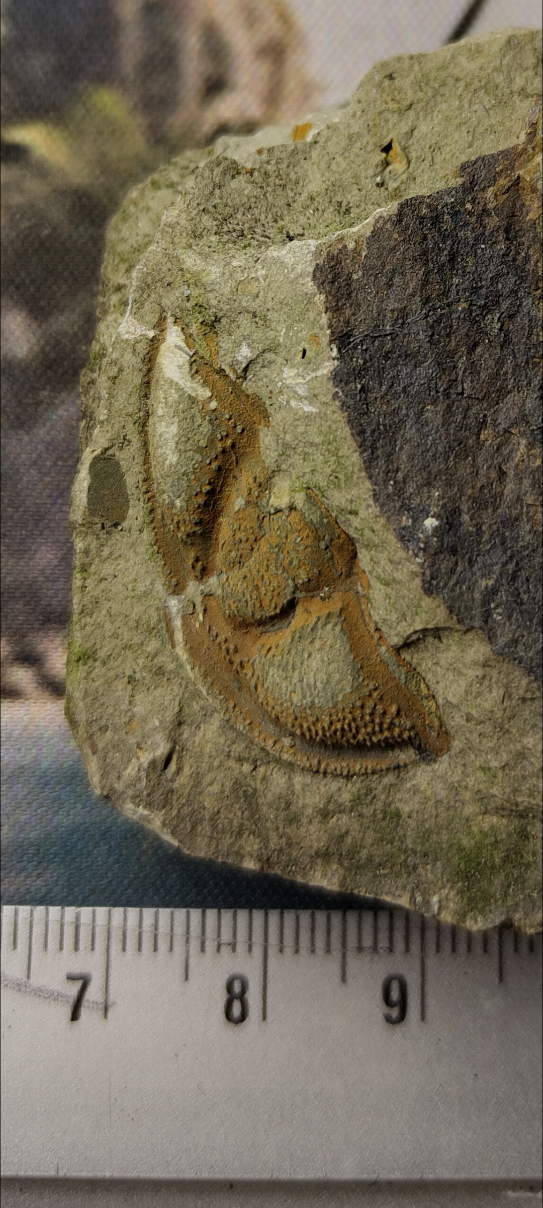

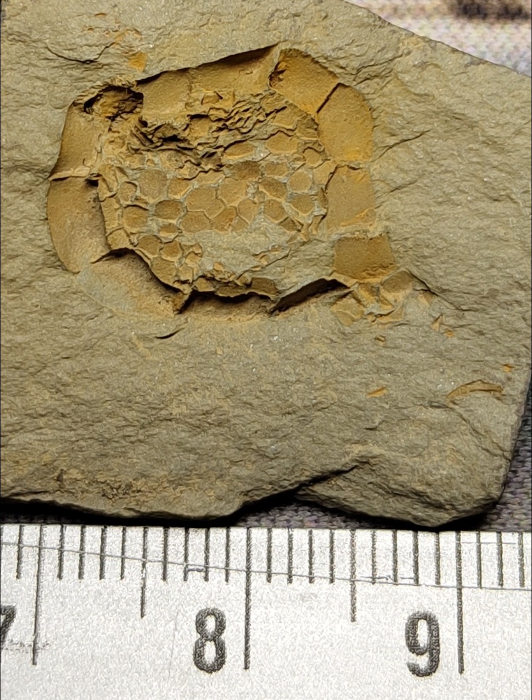

D'abord les equinoderme :
1 :
2 :

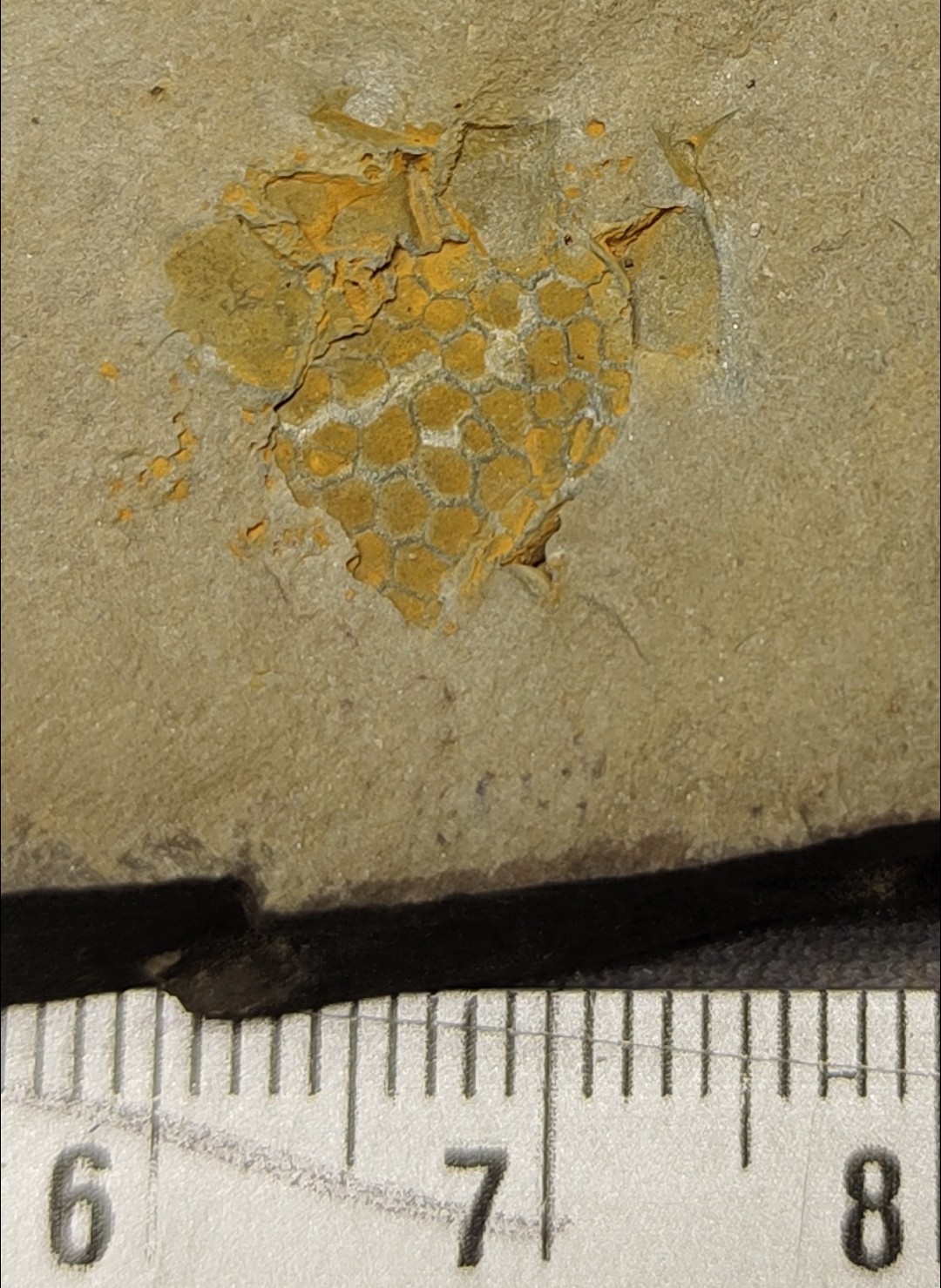

3 : Screenshot_20260426-011604.thumb.png.246e86fca69dd3e95986a5a6e1e2358d.png

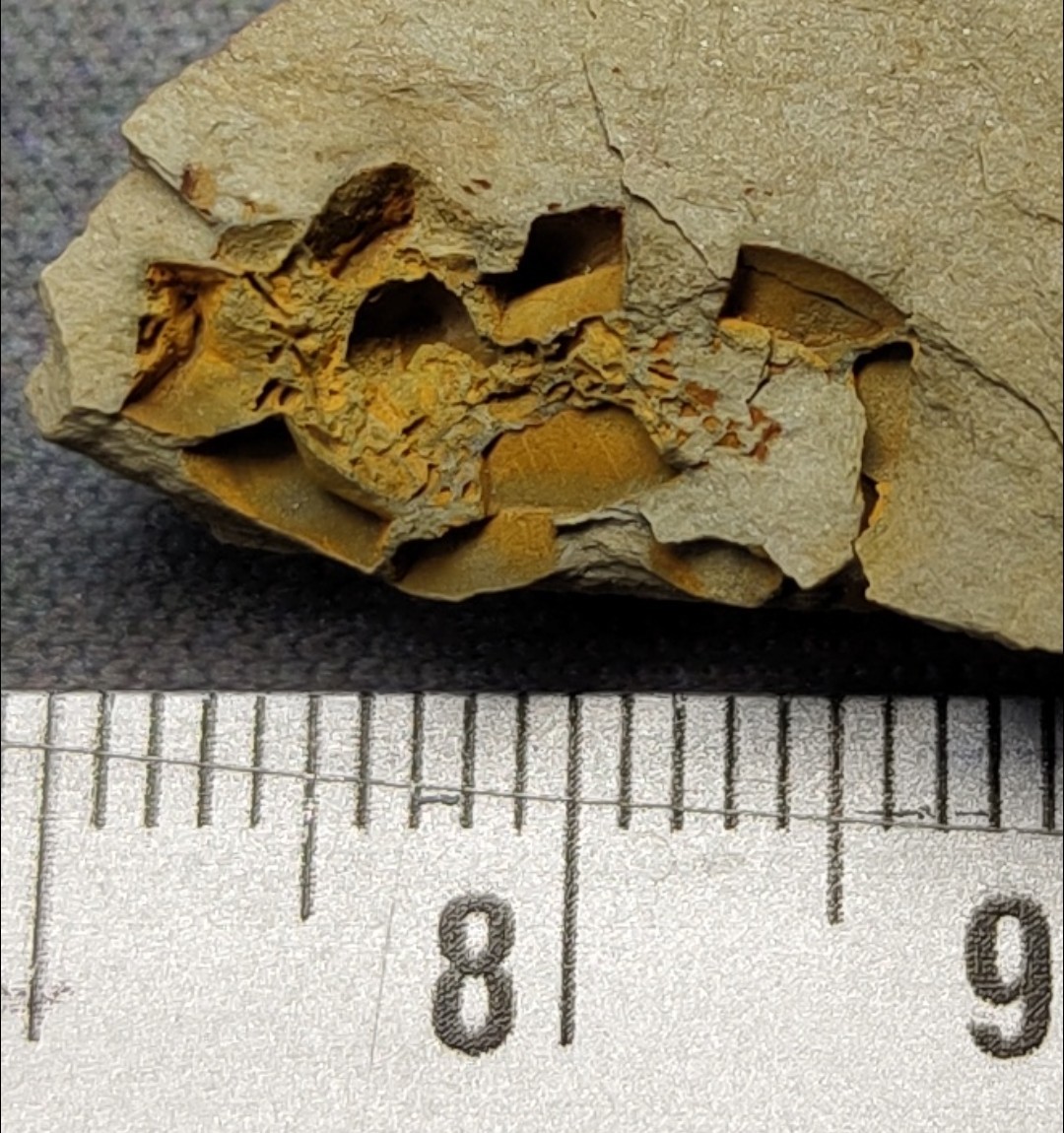

4 :Screenshot_20260426-0106152.thumb.png.0bd850bfa7dd8bc0c73ec956722ae25d.png

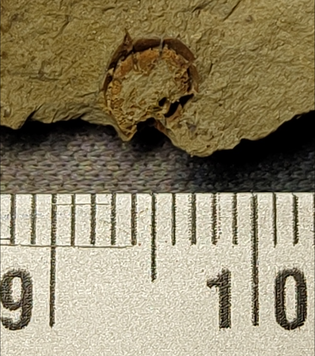

5 :Screenshot_20260426-011001.thumb.png.2b8c21fb38998f70e88c95bf99d2c950.png

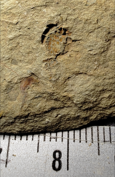

6 :Screenshot_20260426-011348.thumb.png.8044260ffb600a8b3ebbdb9a37f5d2ce.png
7 :
8 :

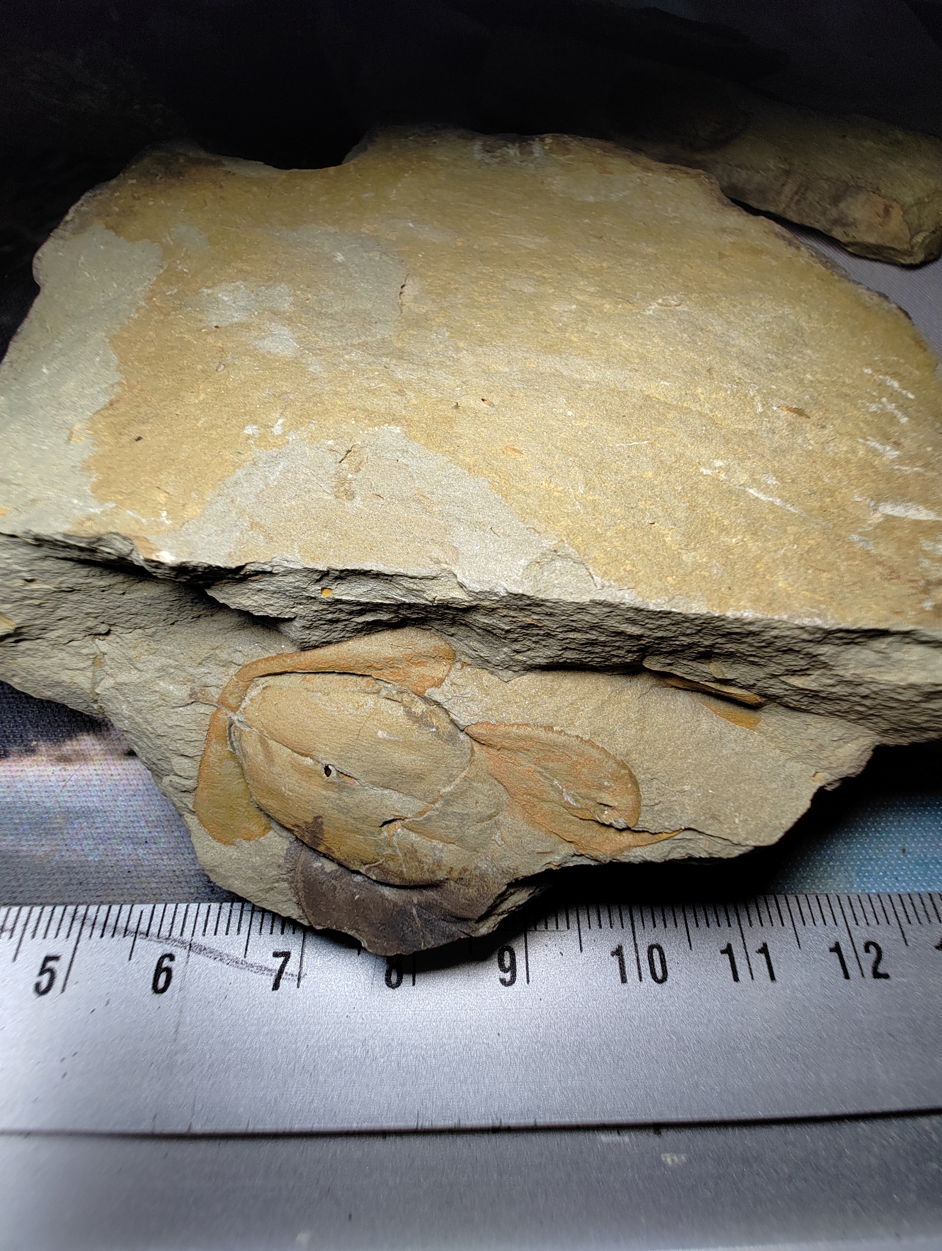

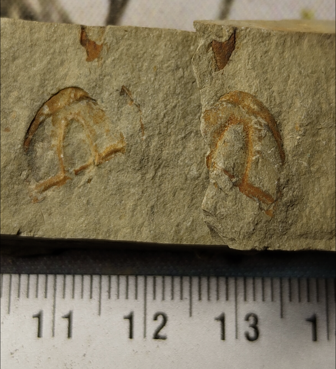

Les trilobite :
9 :Screenshot_20260426-022031.thumb.png.f6501ce4a969b0bd396b3846a713a17b.png
10 :Screenshot_20260426-020429.thumb.png.24e334a6e683533214ed0e11eabdc383.png
11 :Screenshot_20260426-020531.thumb.png.ad021a8f1b5837b69f6cbc4e20544106.png
Et deux inconnus :
12 :Screenshot_20260426-022151.thumb.png.138ff19414c7b3aa4abda548e9a614e6.png
13 :IMG_20260426_022209970.thumb.jpg.f2f5a3a590f3684826544d2b5d46db4b.jpg
Pour les échinodermes, et comme il n'y a pas eu d'étude synthétique récente sur le Cambrien moyen de la région, c'est toujours la confusion au niveau des genres.
Pour les 1, 2, 3, 4, 5, 6, 8 : je dirais Sucocystis. Le 2, en particulier, est magnifique.
Pour le 7, je ne sais pas.
Pour les trilos
9 : cranidium de Conocoryphe brevifrons
10 : cranidium de Courtessolia levyi (le genre Courtessolia remplace le genre Bailiella qui était utilisé depuis des lustres en Montagne Noire)
11 : cranidium de Solenopleuropsis rouayrouxi
12 : cranidium de Eccaparadoxides mediterraneus
13 : cranidium de Eccaparadoxides mediterraneus
Merci beaucoup pour ces identifications; je suis bien d’accord avec vous le 2 est très beau; je doit avouer qu'hier je savais que c’était des échinodermes mais je ne comprenais pas bien ce que je regardais, donc je me suis un peut renseigner et je comprend mieux maintenant.
Figure_7.tif
Il y a 10 heures, Matéo_gcq a dit :
je n'ai pas bien compris ce qui leur a permis de les classé comme des échinodermes
C'est un ensemble d'arguments dont le plus fort est la structure stéréome des plaques de calcite formant le cadre de la bestiole.
Il y a 3 heures, geopas a dit :
merci pour cette précision, je me suis renseigné et je comprend mieux. Je ne m'attandais pas a autant aimé des petits fossiles échinoderme, j'y était aller pour les trilobites.
