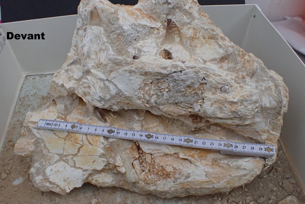

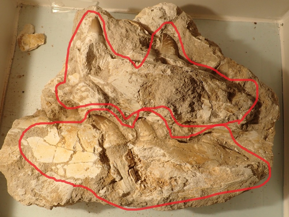

Excite t il une méthode pour dégager des fossiles dans des phosphates sans que sa sois trop agressif
Pour l instant je travail sous bino avec aiguilles et scalpels ,a sec c est parfois un peu dur
Je remouille avec un peu d eau sa semble ramollir un peu
Y a t il mieux ??
Tout dépend de la grosseur de tes pièces et de leur solidité. Mais on arrive à de bons résultats avec un graveur et pointe fine sous bino
Mais si c'est trop petit et fragile, le scalpel est ton meilleur ami.
A mon avis, les ultrasons ne sont efficaces que sur de la gangue tendre. Si c'est trop dur, ça ne fera rien, voire ça fera exploser ton fossile s'il est fissuré

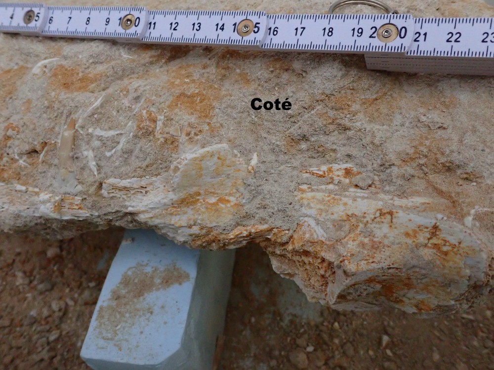

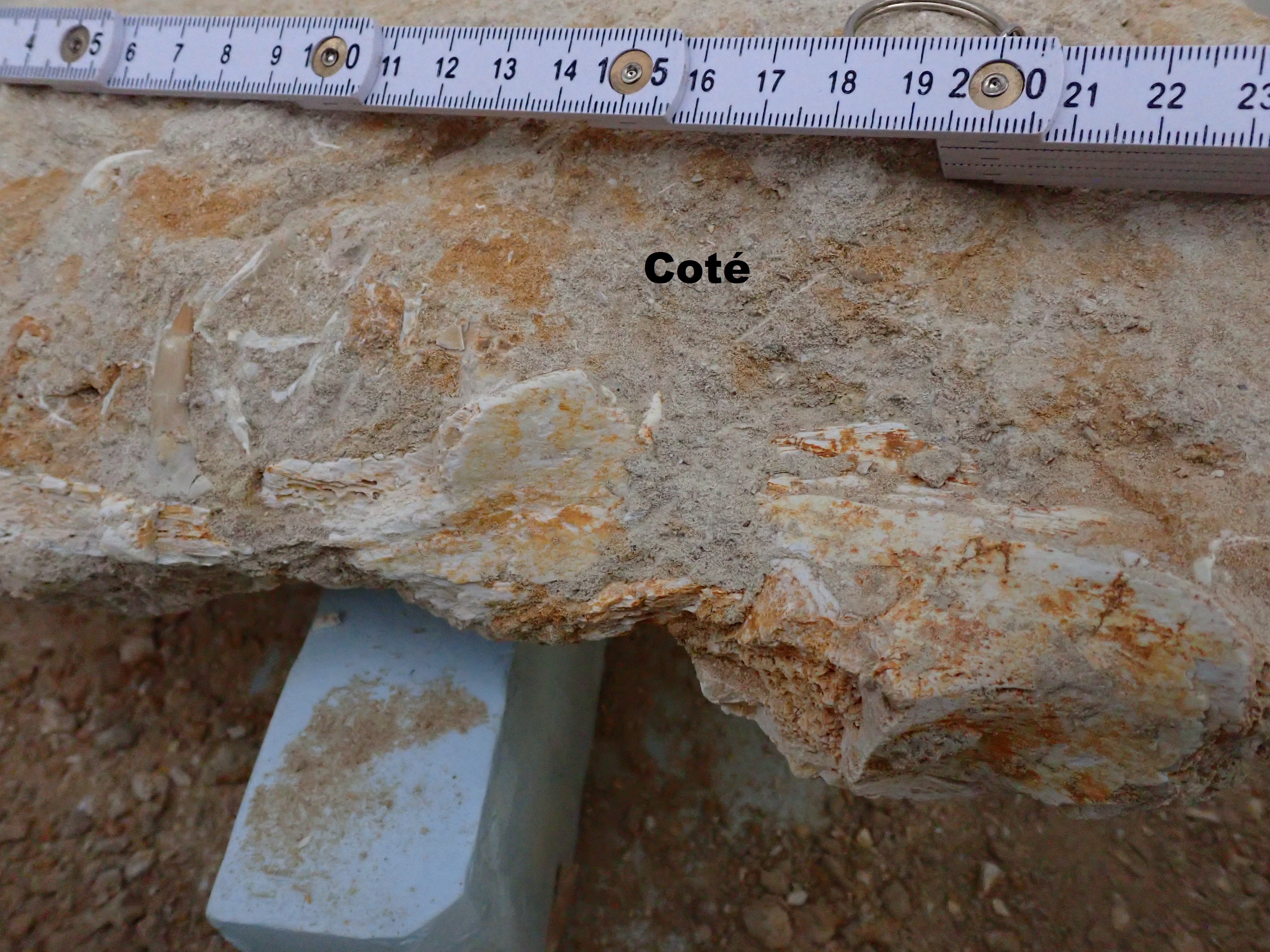

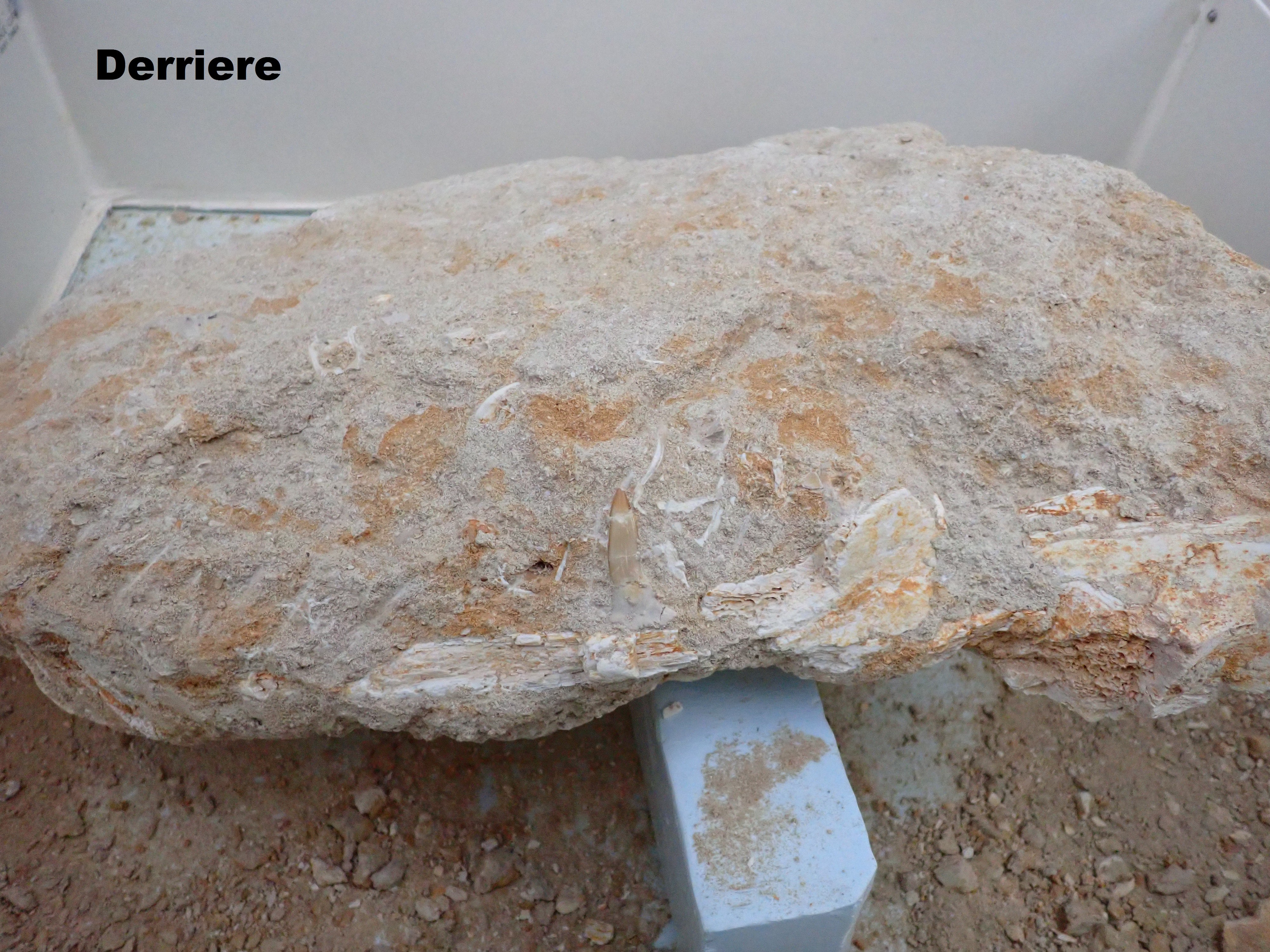

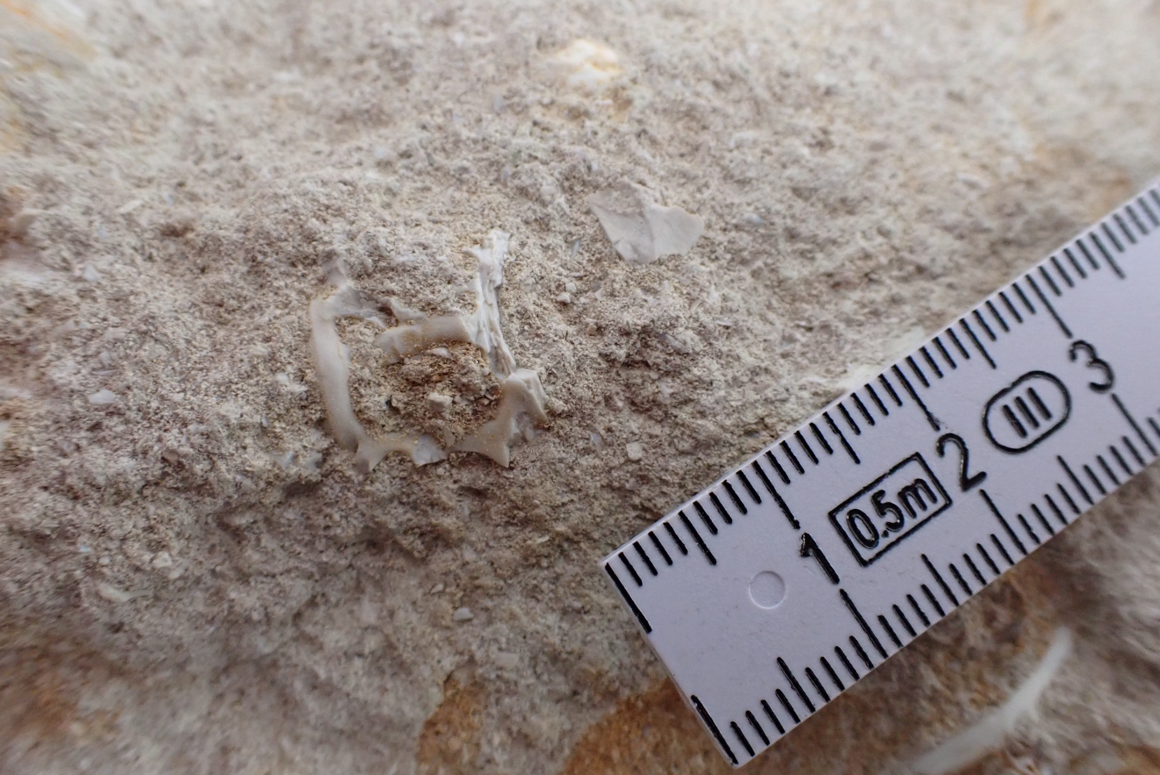

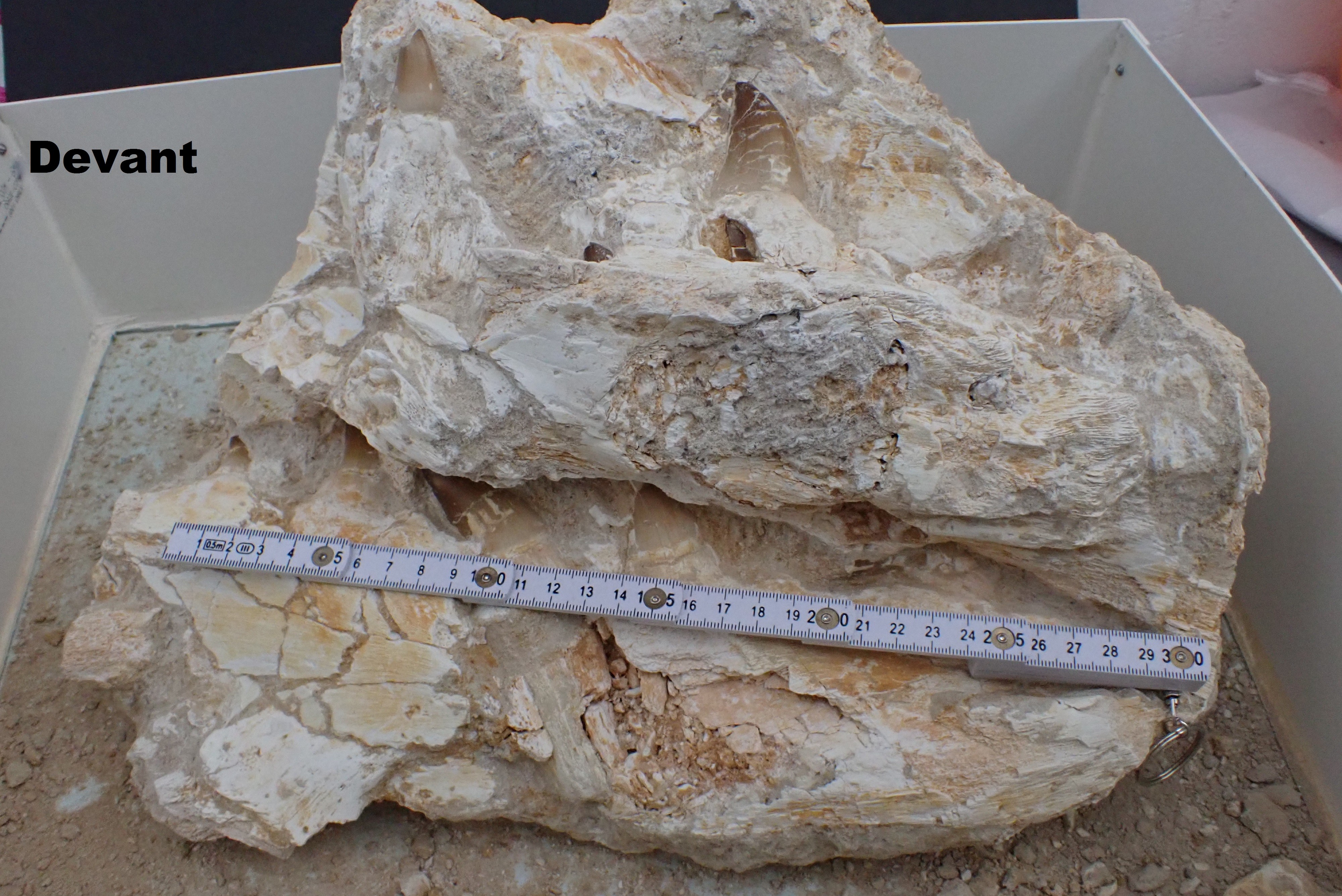

Montre-nous une photo de ton matériel à dégager qu'on se fasse une idée
Effectivement cela semble brut, non trafiqué
Pour ce qui est du dégagement, il sera mécanique, peux être en humidifiant légèrement la surface, mais sans plus.
Par contre pense à récupérer et à tamiser (à l'eau, puis les sécher) fin les restes de roches, ce sera truffé de micro restes tout aussi intéressant que la mâchoire de Mosasaure
Oui oui je garde tous ,tu a raison le peu que j ai enlevé est très riche
J ai commencé au percuteur électrique pour le plus gros et je fait au scalpel et à l aiguille comme conseil caterpillar
J ai pleins d autres morceaux, les petits je vais faire sous bino
Le mieux restera l huile de coude et la patience
