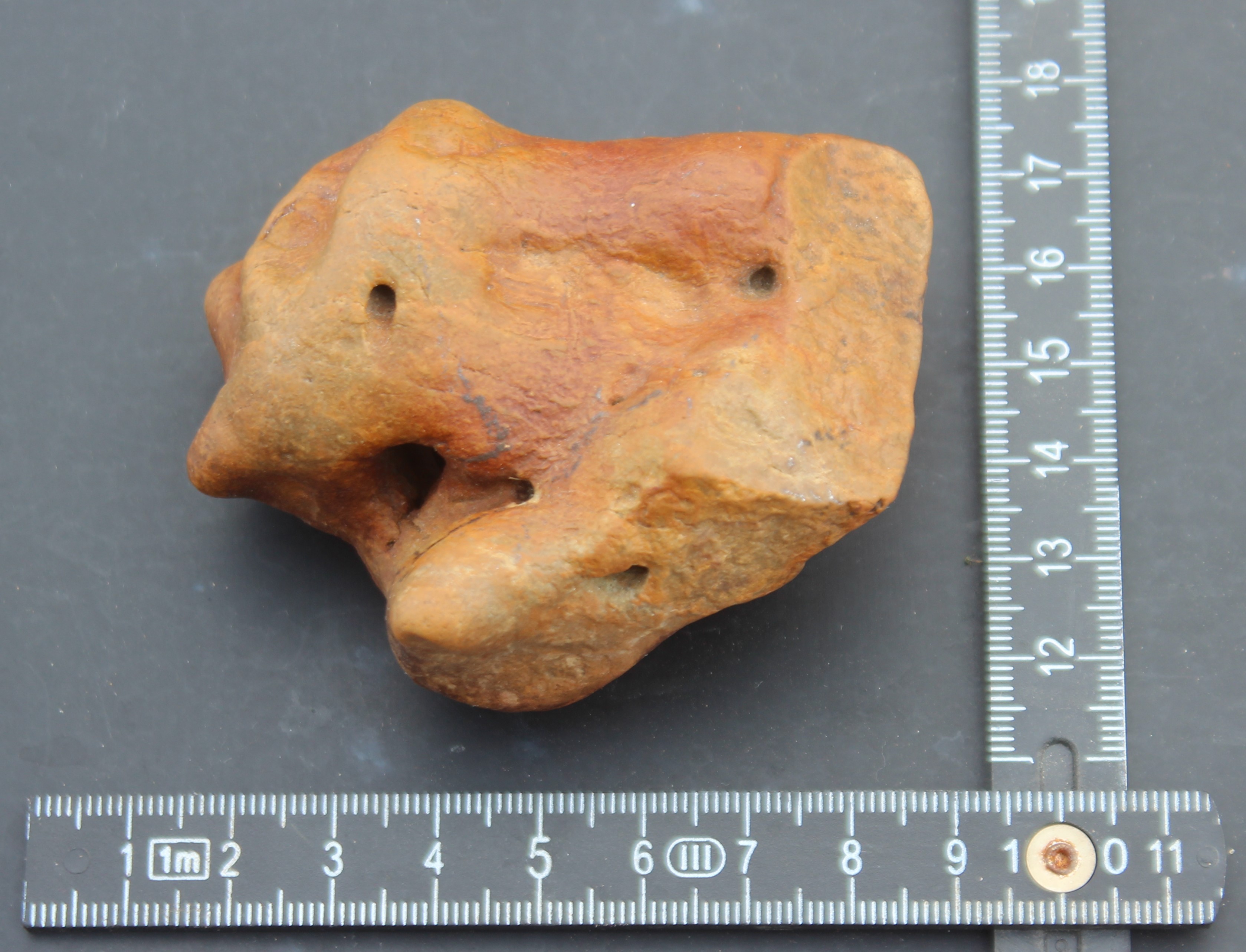

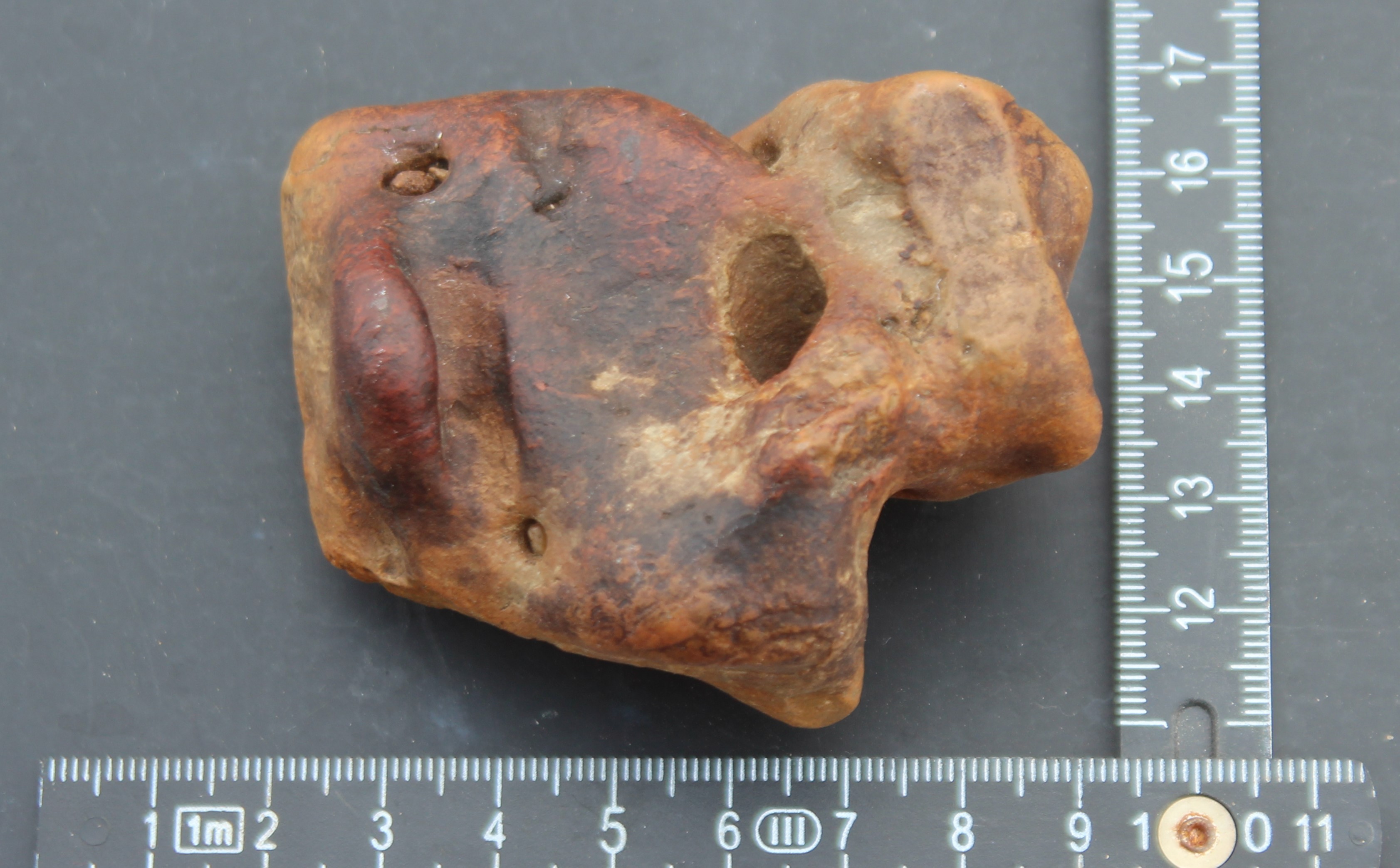

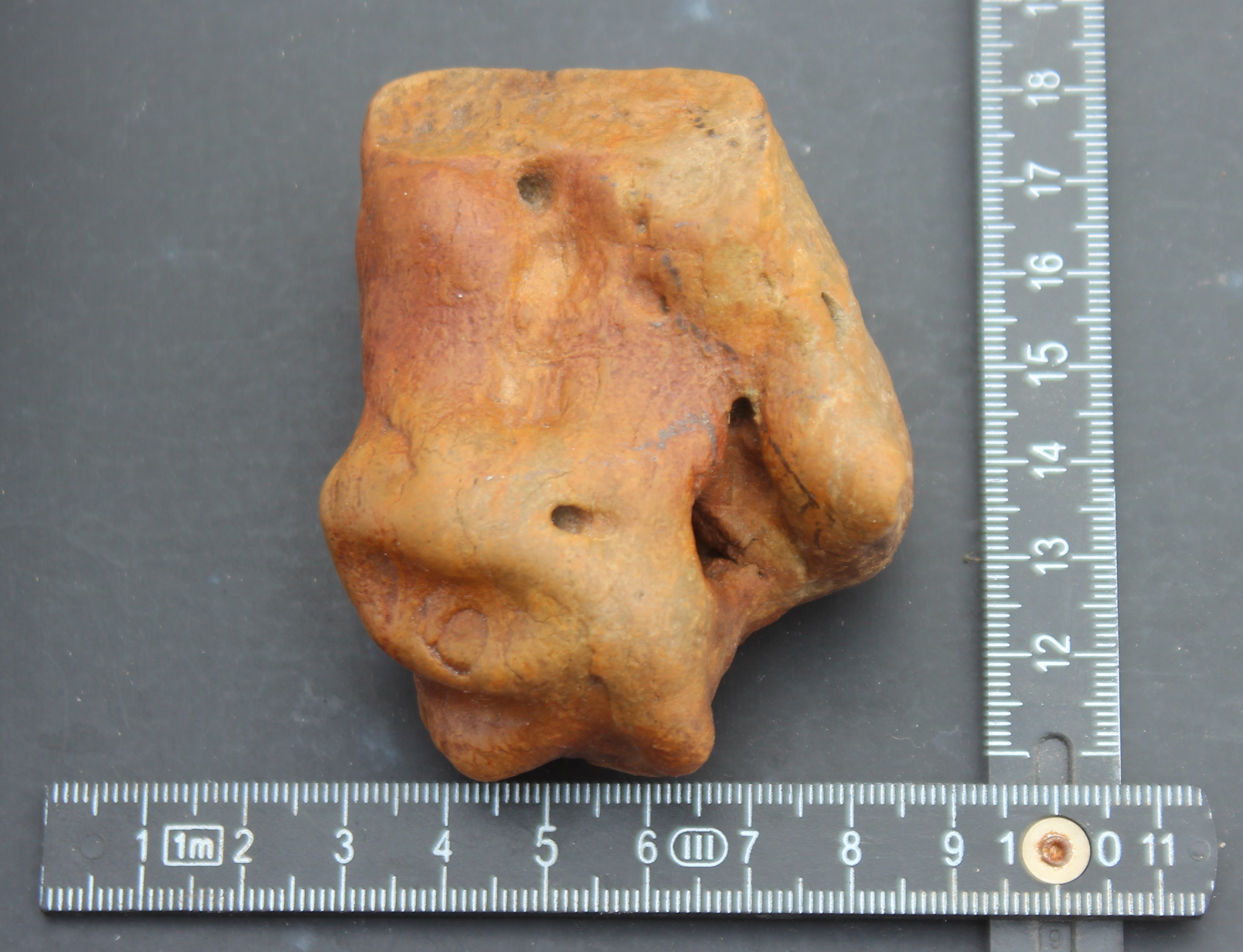

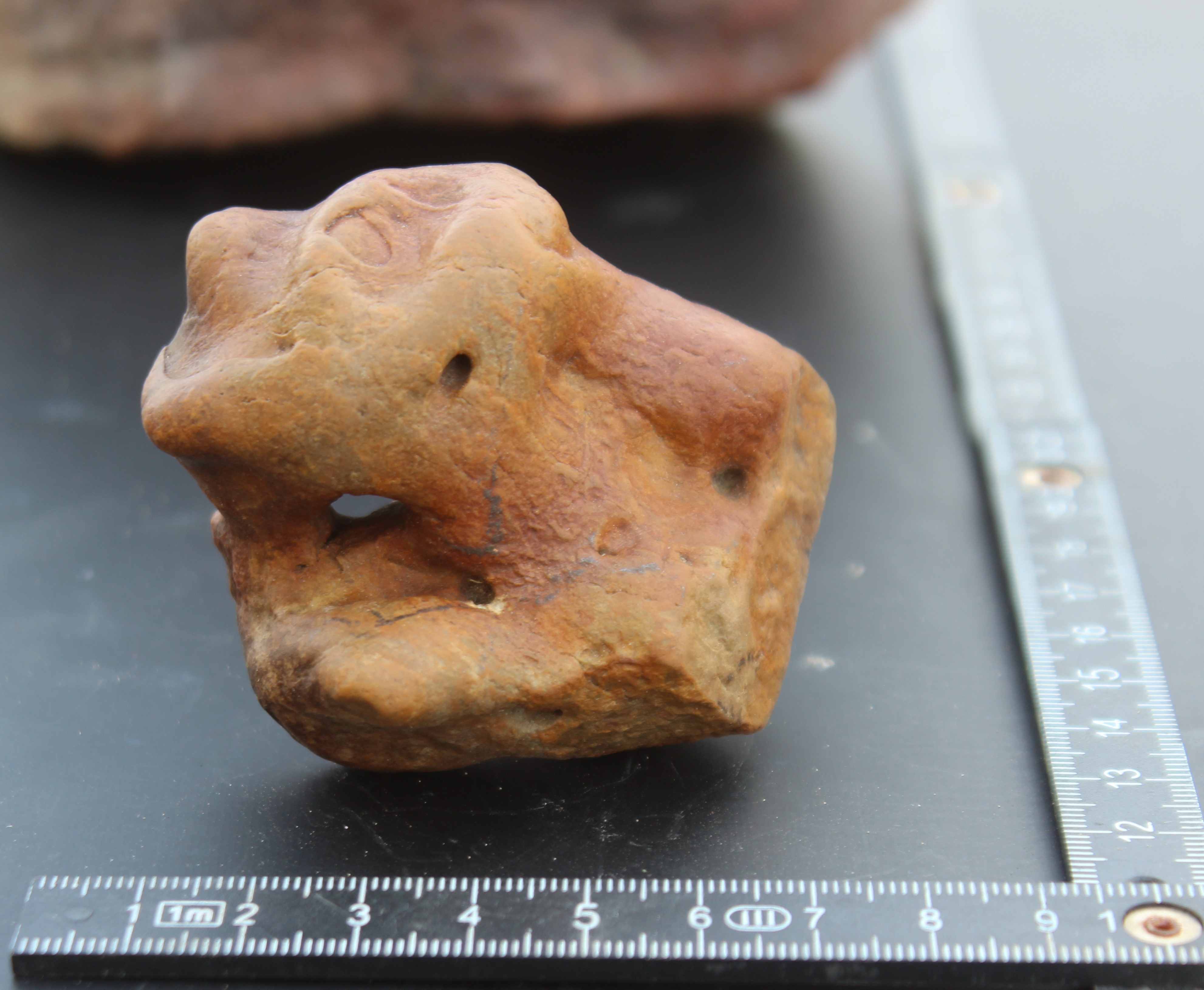

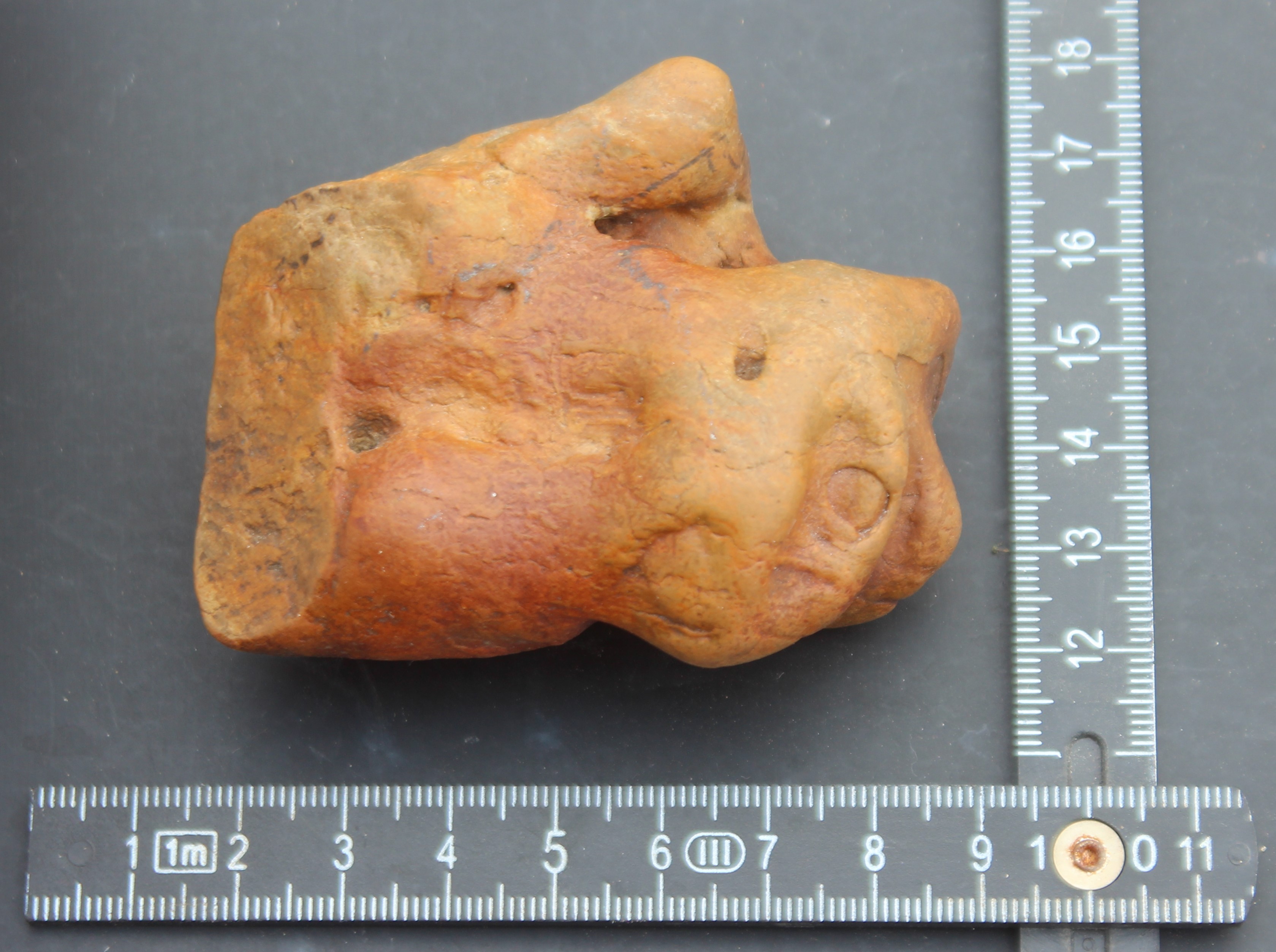

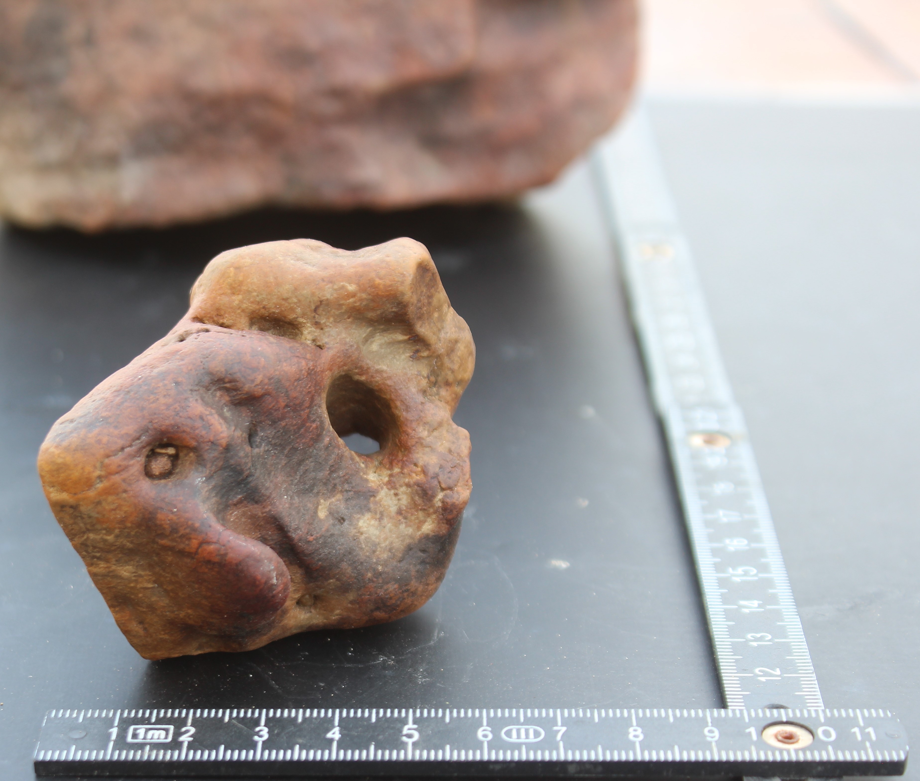

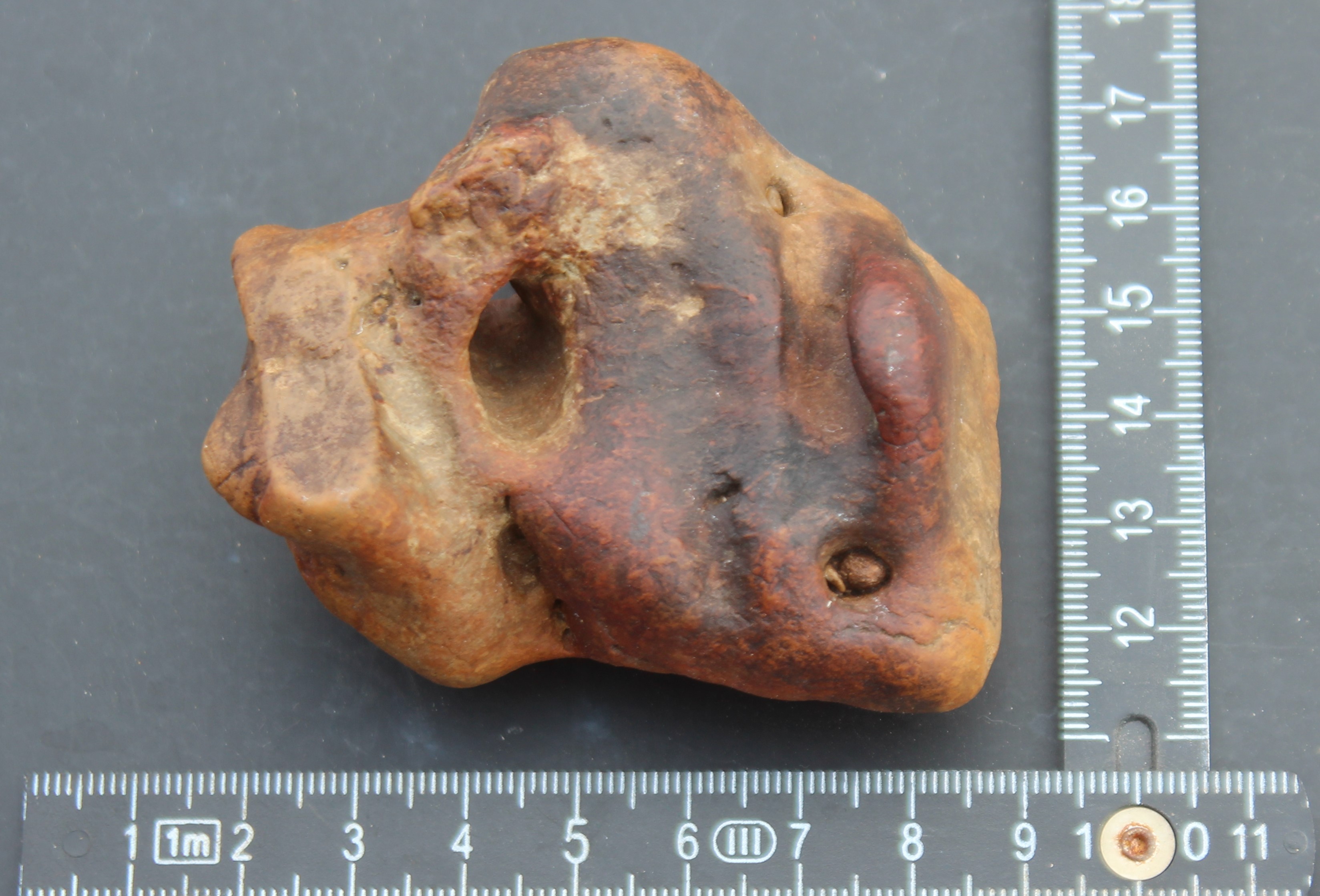

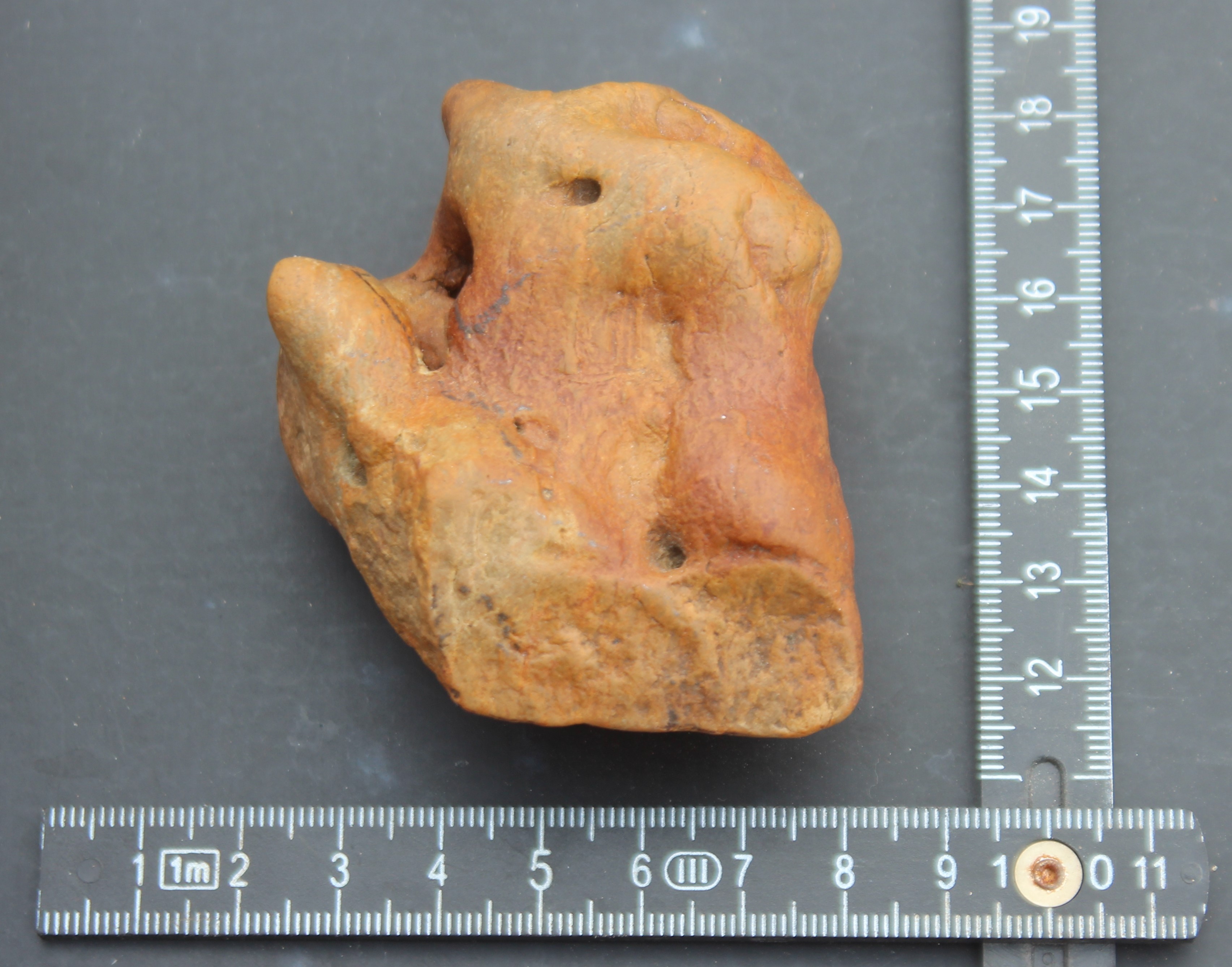

Alors je ne donnerais pas d'indication précise puisque j'ai retrouvé cette pierre dans mon jardin, alors certes autour de fossiles mais qui ne sont plus en place.
Ceci dit on est toujours dans le département de l'Aisne.
Je ne mentionnerai pas non plus le résultat de l'analyse de Perplixity (IA), on aura déjà prouvé son incompétence dans le domaine et je pense m'être déjà assez ridiculisé comme ça 😅
Poids: 172,63gr
Poids dans l'eau: 107,02gr donc une densité de 2,63 si j'ai bien suivi.
Dureté: ne se raye ni à l'acier, ni au quartz
Pas de réaction au vinaigre, même si je pense que ce test n'était pas nécessaire.
Bref que de temps perdu pour certainement me dire que c'est un caillou, entre mon imagination et dame nature on a pas fini 😓
Modifié par GeoNoob2
correction
Et donc ? personne n'y voit un poing américain préhistorique ?? une invention de Grug ???
Trêve de plaisanterie, que suis-je bête 😓
En effet la densité correspond à celle du silex, et j'en manque pas...
Pour ma défense il s'agissait de me première mesure de densité (rendu facile grâce au trou), et j'ai pas pensé à vérifier si ça pouvait correspondre aux autres pierres retrouvées dans mon jardin également.
Je maudis Perplixity de m'avoir vendu du rêve 😅

Ce qui me dérangeait avec ce silex, en plus de la forme peu singulière, c'est l'absence de différentiation cortex/nucleus visible pour un néophyte comme moi, contrairement à mes innombrables autres spécimens (même foraminifères pour quelques uns) malgré la perforation et même ce qui semble être une fracture (à droite de la 1ère photo).
Et également cette oxydation que je ne retrouve pas non plus sur les autres ou pas de cette importance.
Puis Perplixity a achevé tout doute en me vendant un fragment d'os fossilisé totalement silicifié, indiquant même que:
"Contrairement aux perforations géologiques observées dans les silex, ces ouvertures montrent une organisation spatiale et une morphologie compatibles avec les canaux vasculaires osseux. La distribution de ces perforations n'est pas aléatoire mais semble suivre un pattern organisé, caractéristique de l'architecture osseuse".
Et ce même en l'interrogeant à de multiples reprises, mais quoi de plus simple que de convaincre un noob 😓
Bref, de ce fait, et si je comprends bien le "chantourné" de notre ami @icarealcyon, mes observations (cortex/nucleus, forme, etc...) serait dû à une forte érosion du silex, correcte ?

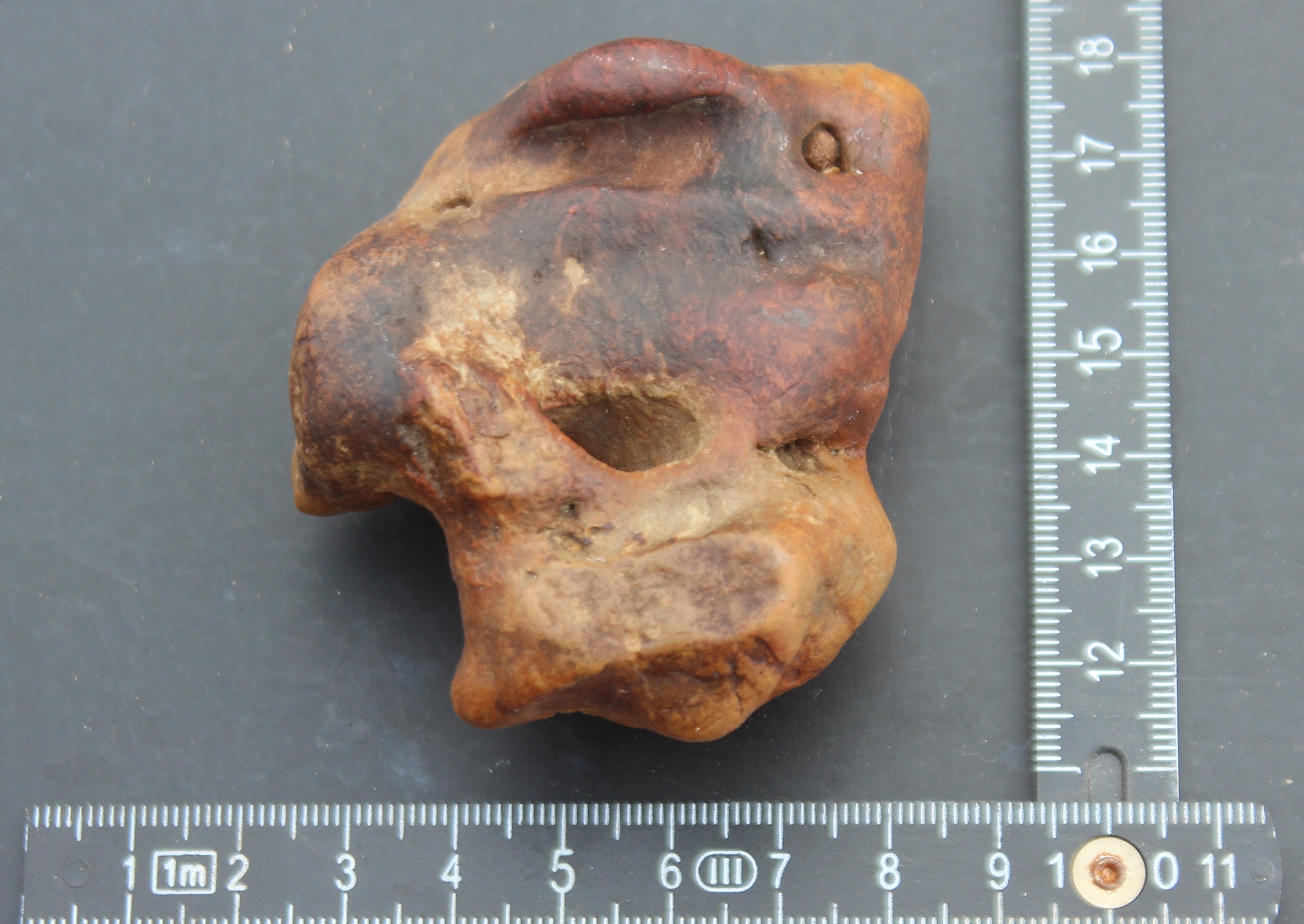

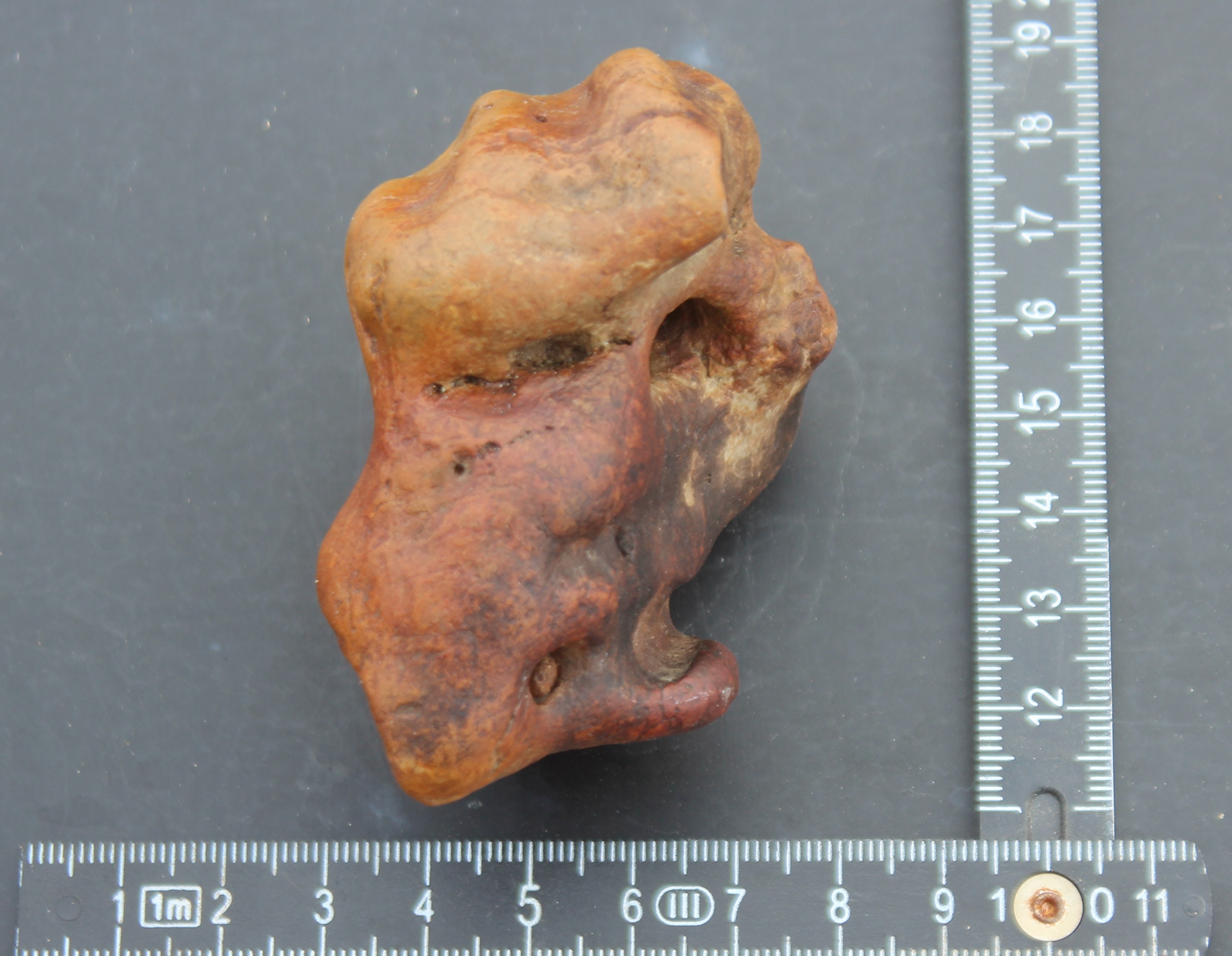

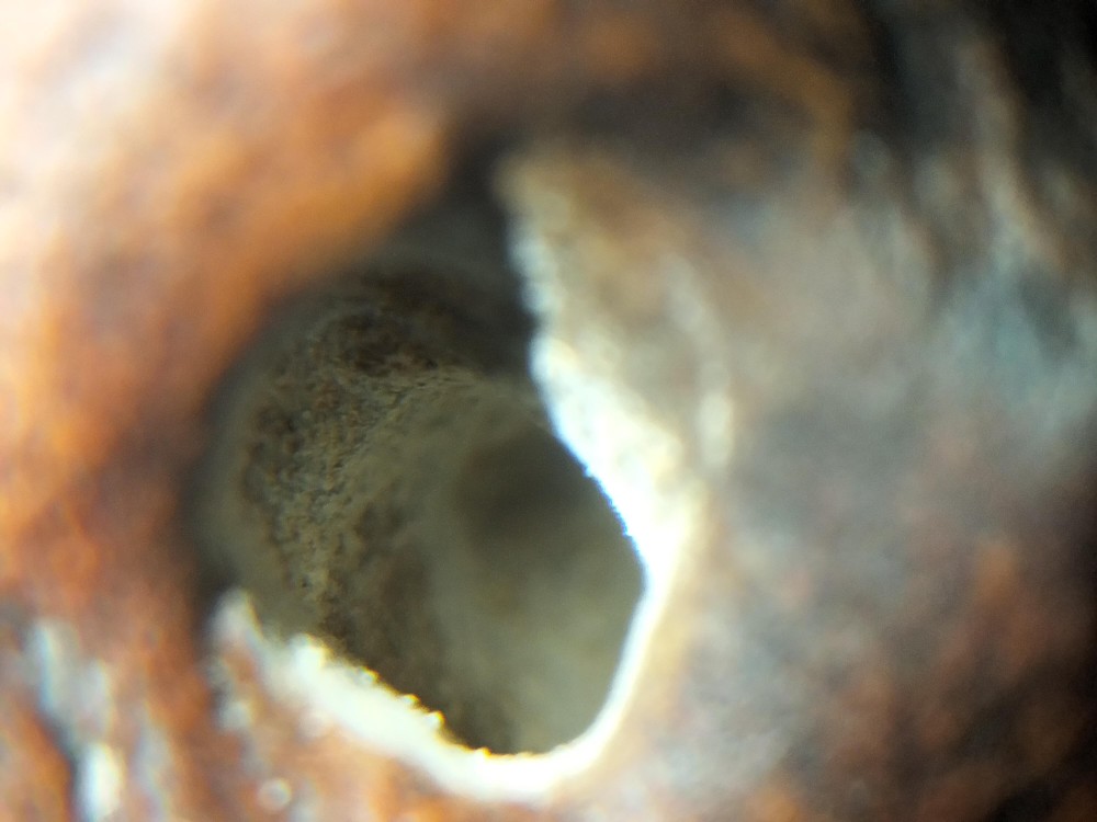

Vu qu'elle ne présente aucun intérêt scientifique, pas que je doute de quoi que ce soit mais par curiosité, j'ai essayé de gratter les interstices qui semblaient bouchées (dont celle visible en haut à gauche sur la 3ème photo en partant de la fin).
D'une elles semble assez profonde finalement, beaucoup plus que je ne me l'imaginais, surtout cette dernière dont je ne pense pas avoir atteint le bout.

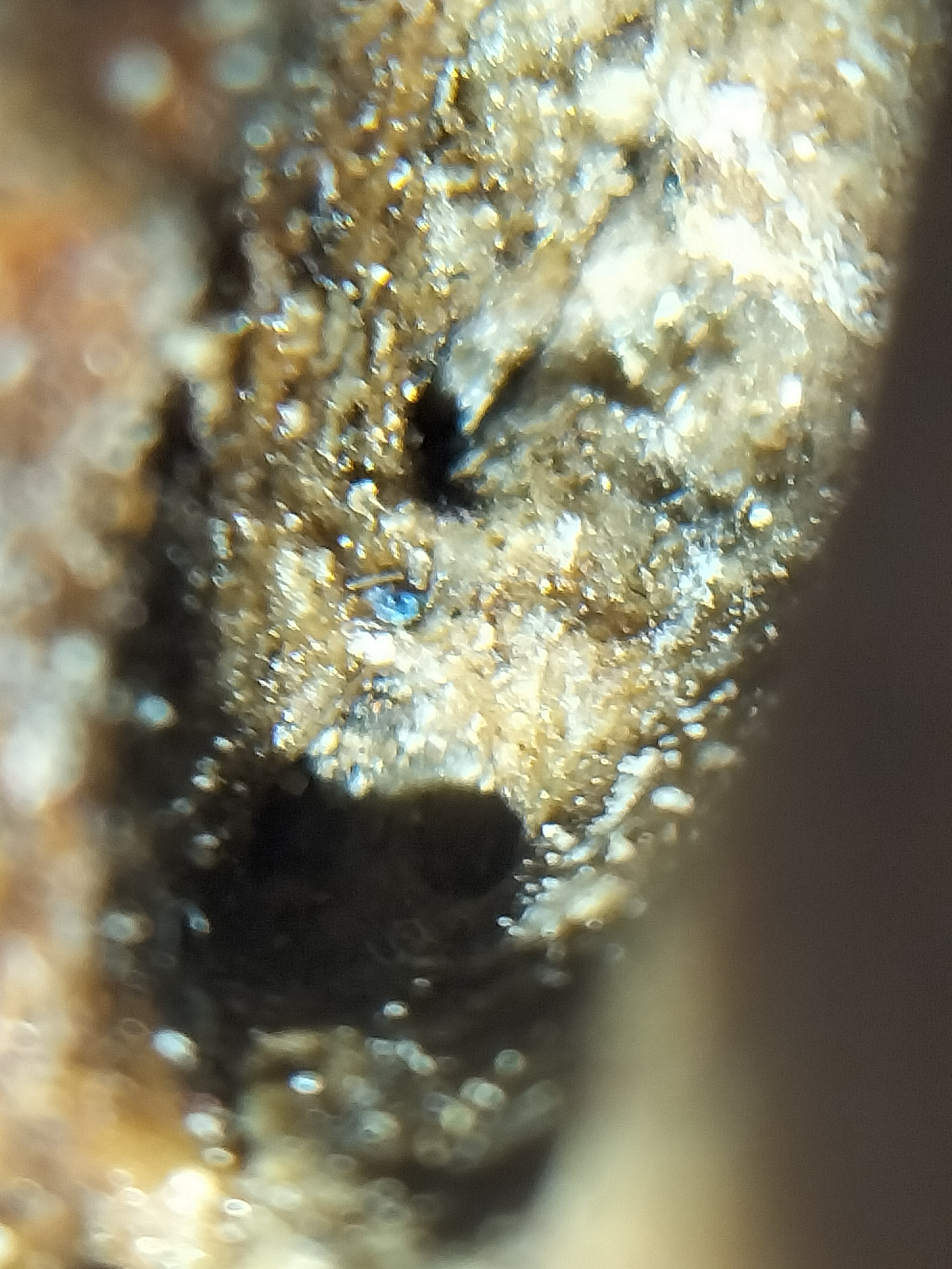

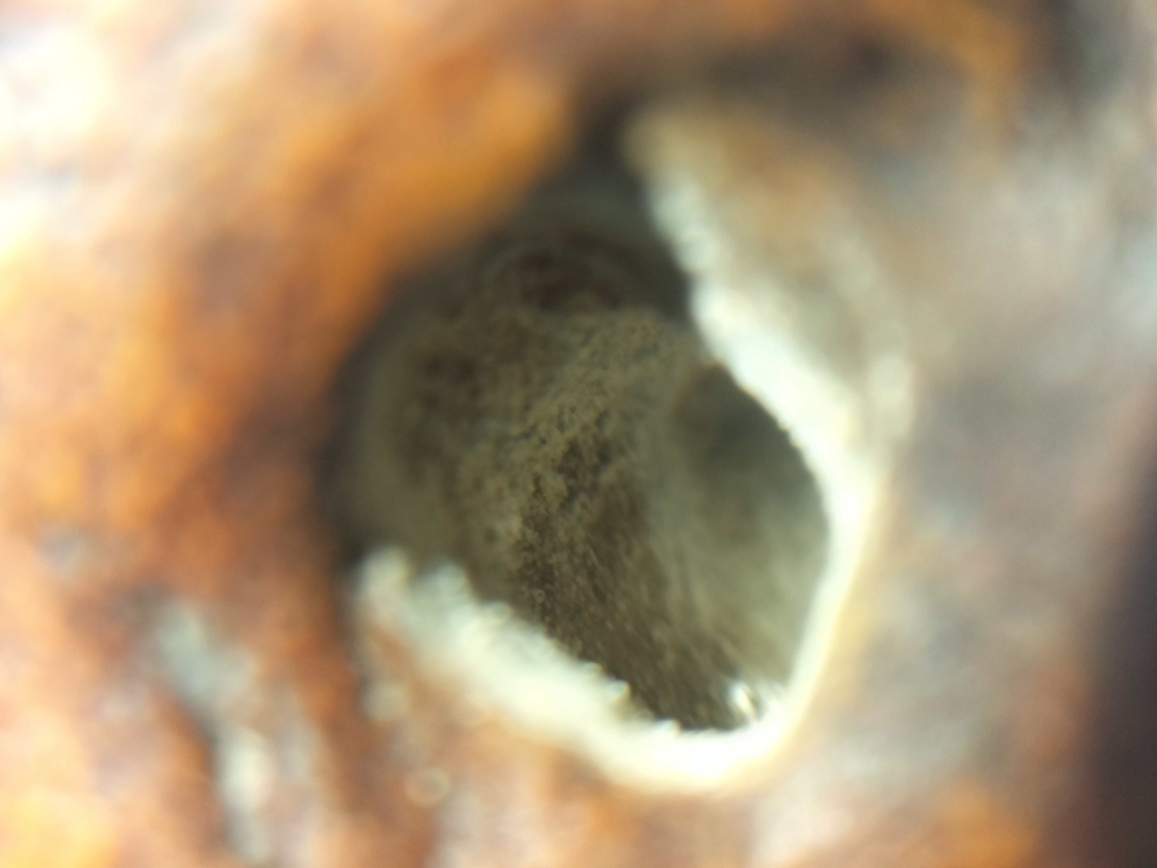

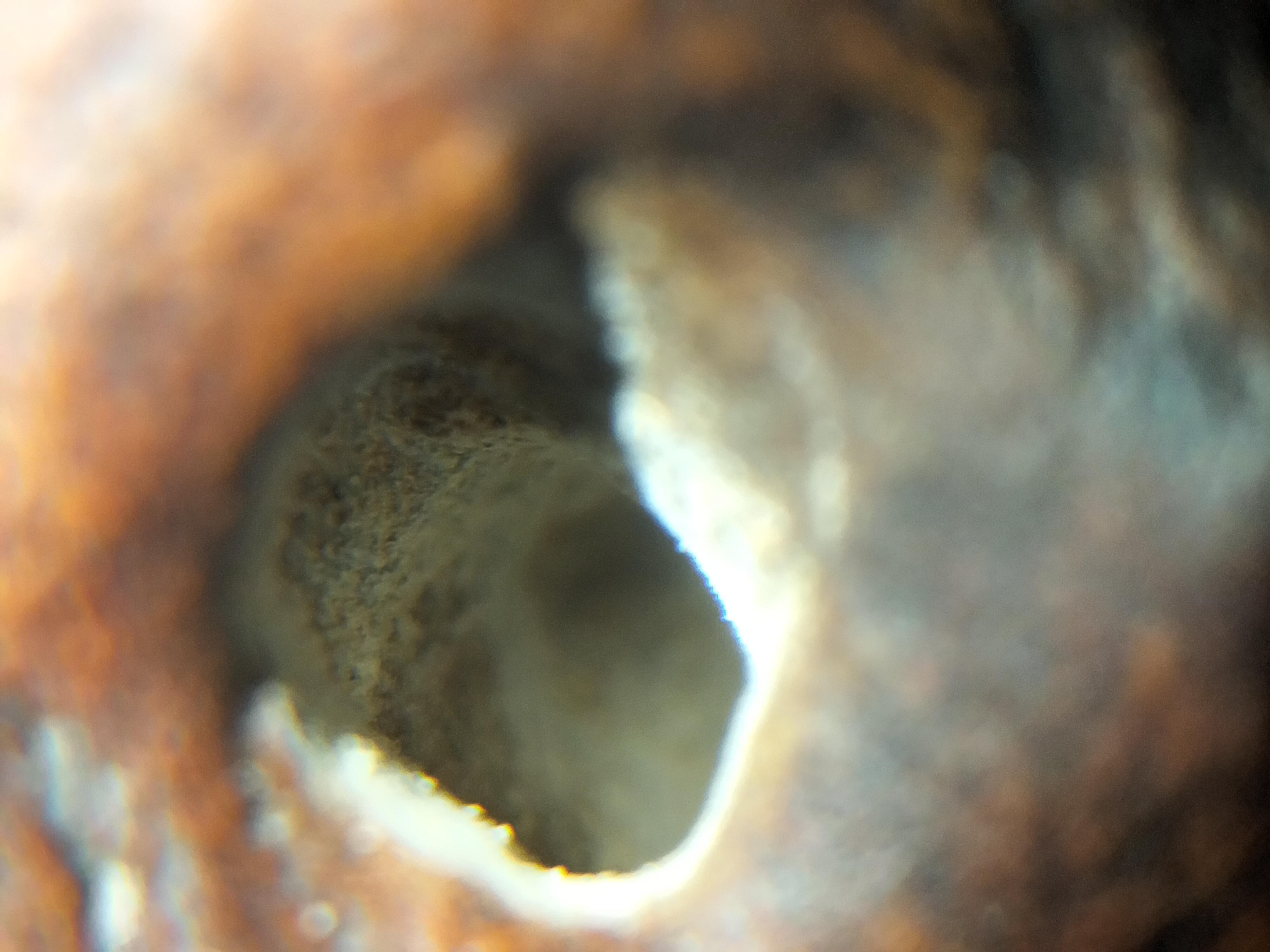

Et en observant l'intérieur de ces perforations avec lunettes éclairée 33x, on aperçoit une structure interne beaucoup plus pâle, et pour certaine recouverte de petits cristaux arrondis et blancs.
Bien trop petits pour,à mon niveau de néophyte, comparés aux cristaux de quartz observés sur d'autres de mes pierres.

La dernière chose à faire, interroger des IA en matière de diagnostic paléontologique. C'est peut-être à la mode, mais pas à la page ! Vous avez 100% de chances de vous vautrer.
Ce n'est pas un os. C'est un silex, certes dépourvu de cortex, mais il a pu le perdre par abrasion en étant transporté. Il montre une certaine usure/érosion de surface. L'os, même minéralisé, conserve des structures caractéristiques, totalement absentes ici.
