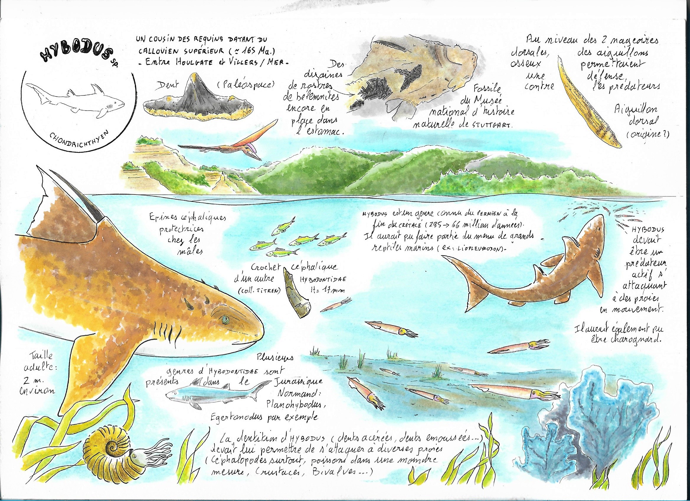

Très joli aussi, j'ai hâte de le voir terminé
Juste une petite remarque la présence de petites pointes sur la tête de l'Hybodonte, je ne vois pas trop à quoi c'est censé correspondre, certains ont une épine céphalique, mais une seule, par plusieurs
j'ai vu plusieurs représentations (de mâles uniquement?) avec épine.
à chaque fois il y avait plusieurs épines
je ne savais pas qu'une unique épine pouvait être présente
pour toi ce sont tous les Hybodus (mâles) qui en n'ont qu'une?
comme pour villers je n'ai pas trouvé la liste précise d'espèces je n'ai pas pu en représenter une précise.
je crois qu'il y a plusieurs espèces du genre Hybodus à villers (?), et parmi elles je n'ai trouvé que Hybodus obtusus (?)... mais sans avoir de description précise, de dessins de cette espèce...
donc là j'ai juste essayé de présenter le genre "vite fait"
au départ je ne les avais pas présentées ces épines
j'ai envoyé mon dessin à un scientifique du paléospace qui m'a dit que ce serait pas mal de placer des épines sur un mâle
je me suis servi de ce que j'ai vu en illustration, mais j'avoue ne pas avoir vérifié
merci pour ta remarque
a+
A l'heure actuelle le genre Hybodus n'as plus court à Villers, c'est le genre Planohybodus qui l'as remplacé, et à ma connaissance je n'ai pas vu de multiples épines céphaliques, mais pourquoi pas après tout ?
ce sont bien des genres différents?
je me suis basé sur le hors série fossiles et quelques articles pour démarrer le dessin
dont celui-ci :
https://www.google.com/url?sa=t&source=web&rct=j&opi=89978449&url=https://www.paleospace-villers.fr/wp-content/uploads/2024/05/les-chondrichthyens-de-la-serie-callovo-oxfordienne.pdf&ved=2ahUKEwjT8N73j46RAxWlQ6QEHZW0JGcQFnoECBcQAw&usg=AOvVaw0OTER7GLCTGh_3j5xvmMDw
à l'époque il était considéré qu'il y avait aux vaches noires plusieurs espèces de chacun des 2 genres : ça a changé ça?
j'ai choisi de ne traiter que d'Hybodus car le fossile de Stuttgart est vraiment incroyable (en haut au milieu de mon dessin)
avec ses 10 aines de rostres présents dans l'estomac
