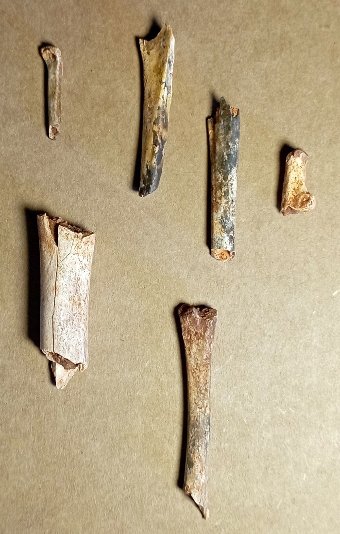

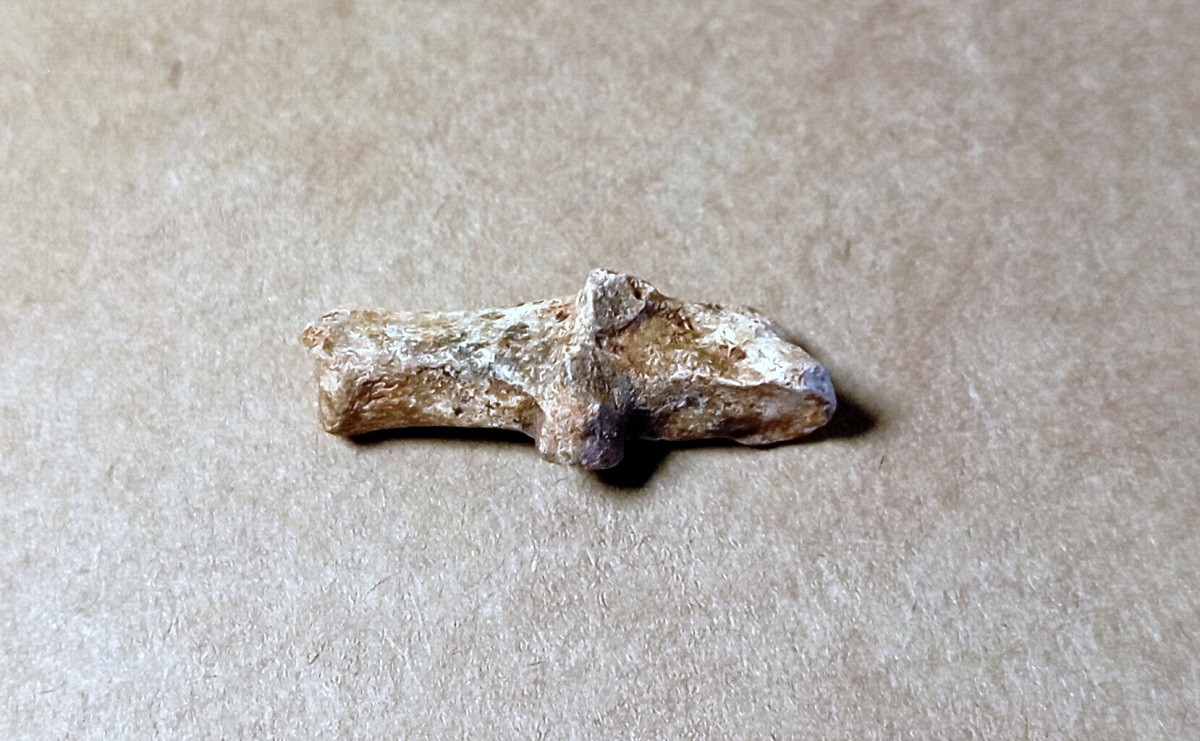

en balade hier dans le nord-est des PO je suis tombé sur un remplissage karstique d'argiles du miocène lessivé par les dernières grosses pluies
et en surface sont apparus des petits os brisés , "aviaires" je pense.

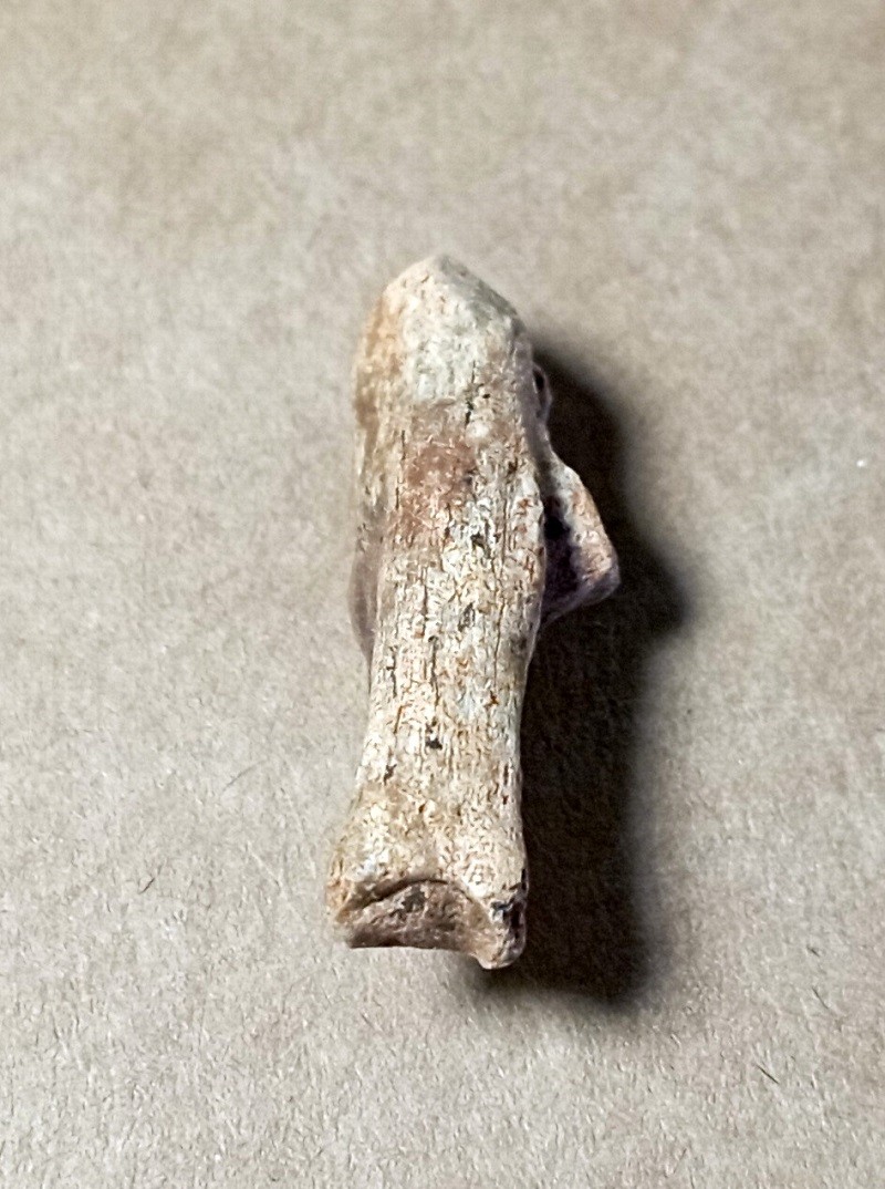

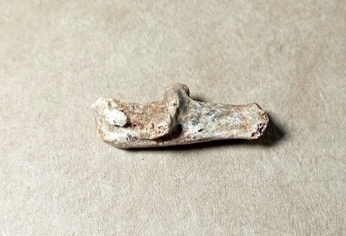

Un seul semble entier et d'une forme assez curieuse, est il identifiable ?
taille de ce dernier : 25 mm dans sa plus grande longueur
Merci d'avance pour vos interventions
Et pour finir les petits os brisés, celui en bas à gauche , le plus gros, fait 45X18 mm

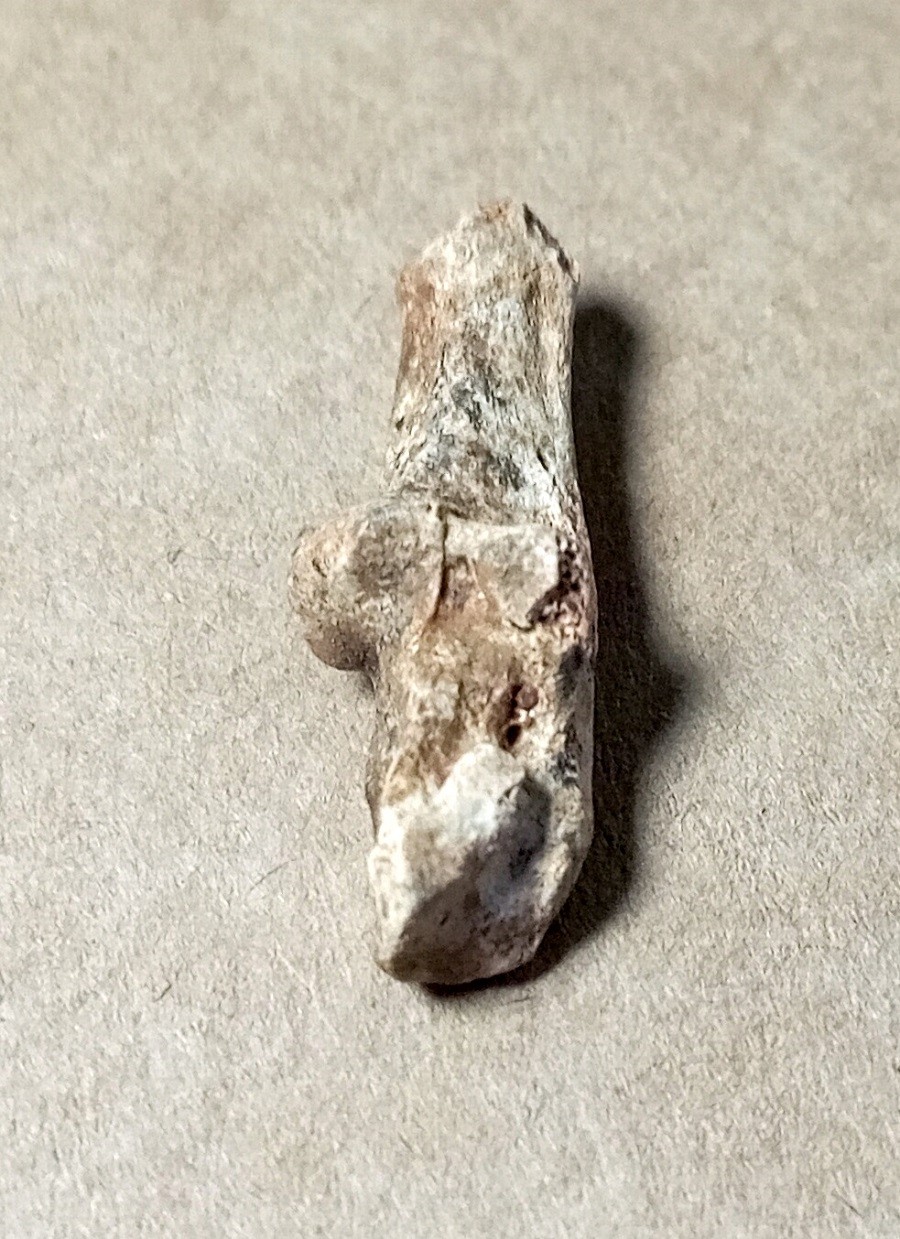

Le premier os est un calcanéum donc rien d'aviaire. Quand au reste, il faudrait d'autres vues de la partie articulaire des extrémités non brisées.

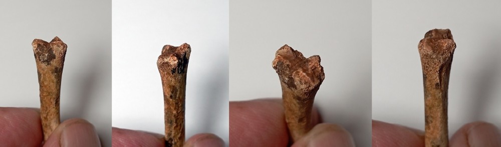

En tout cas merci pour le premier indice concernant mon petit os, je vais faire d'autres clichés des parties articulaires non brisées

Il y a 7 heures, Mt Ventoux a dit :

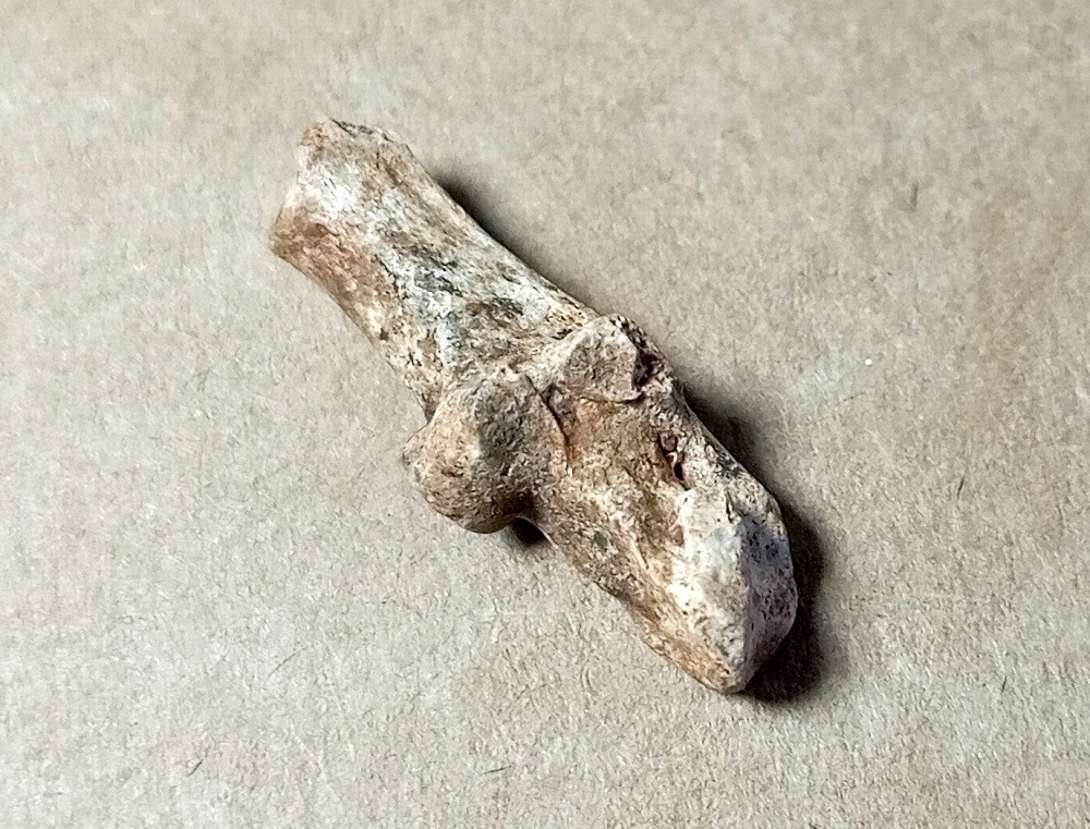

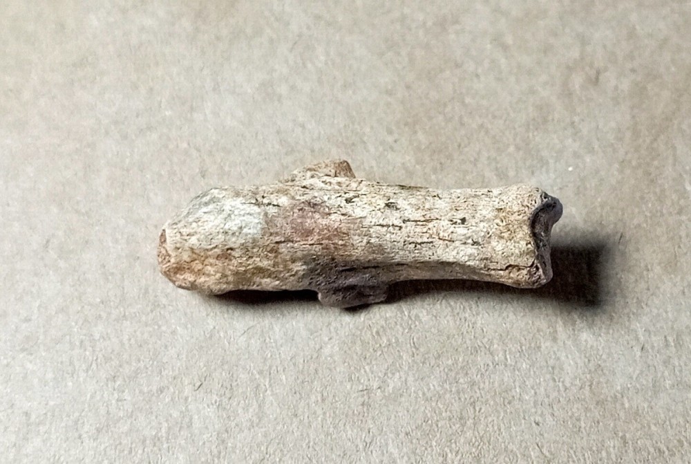

Après observation, seul un exemplaire présente une extrémité possiblement exploitable
le voici

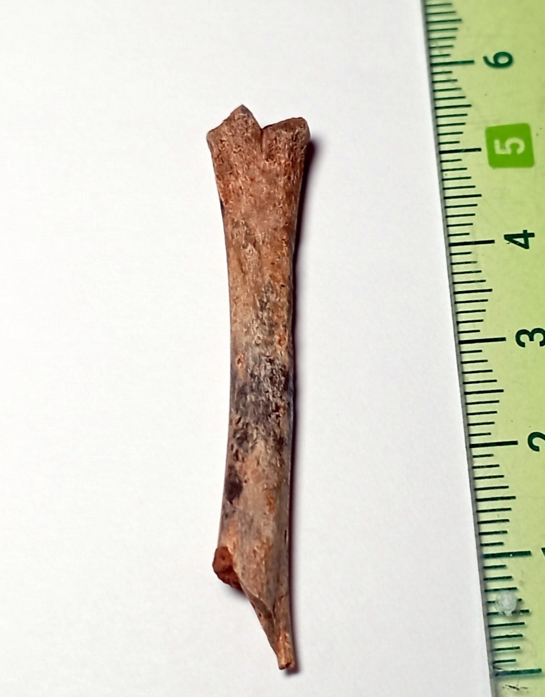

Très belles découvertes @alex.tre ! C'est bien du mammifère comme l'a dit Mt Ventoux, toutefois en ce qui concerne le calcaneum et l'autre os (correspondant la moitié distale d'un tibia), il s'agit de lagomorphes, peut-être du genre Lepus ou Oryctolagus. J'ai eu l'occasion de trouver des restes similaire (d'Oryctolagus) dans les remplissages karstique de l'Hérault, c'était caffi de lago ! Mais pour dater ça c'est plus compliqué, il faudrait tomber sur du rongeur ou des assemblages fauniques caractéristique d'une période.
