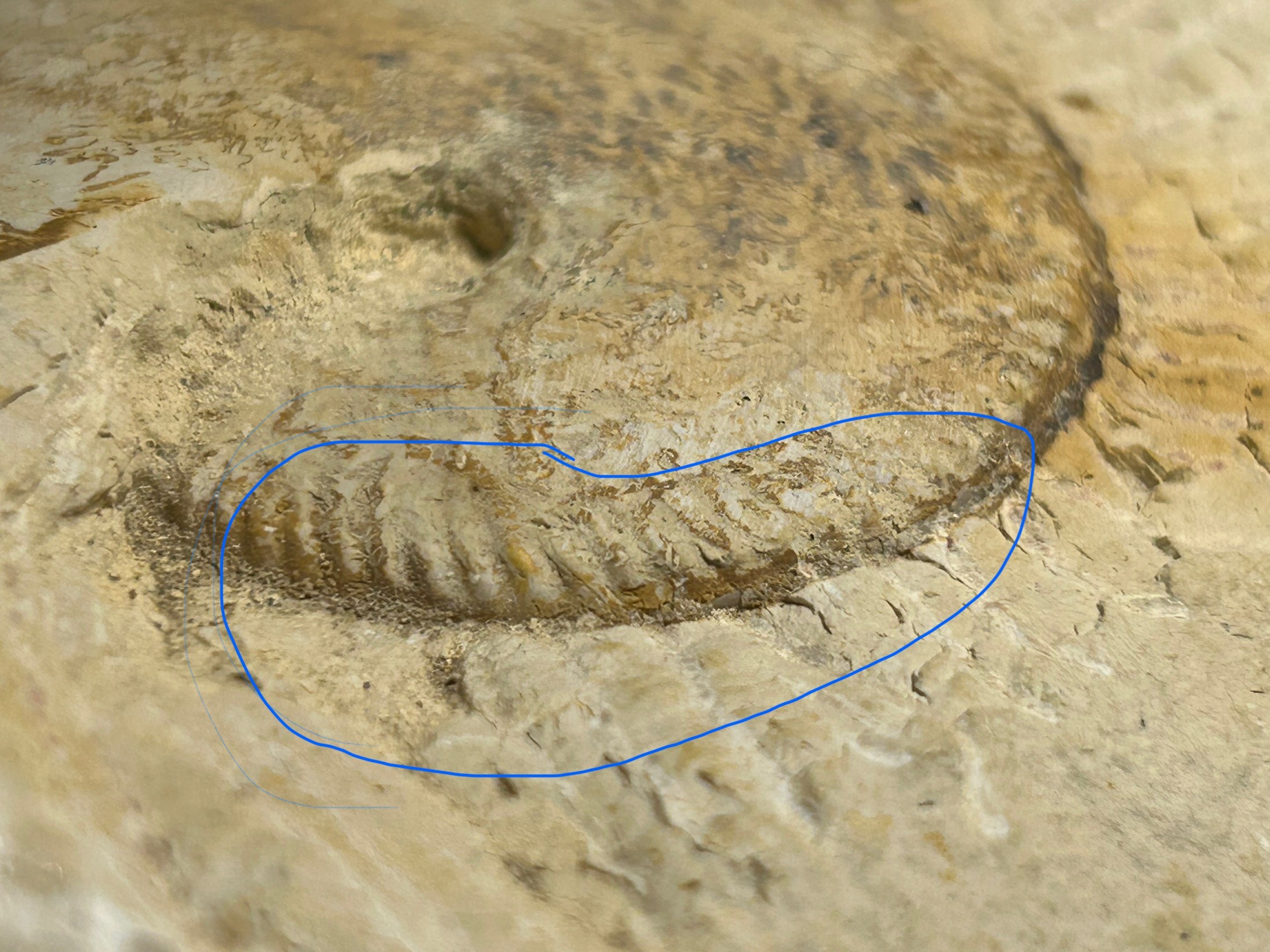

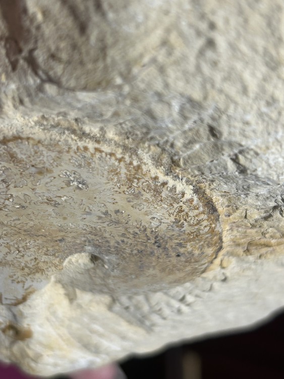

Sur ton ammonite on voit mal le ventre. Est-ce que les petites côtes se terminent par des clavi (petites surélévations parallèles à la ligne siphonale)? Est-ce qu'il y a une petite crête continue (carène) au milieu du ventre?

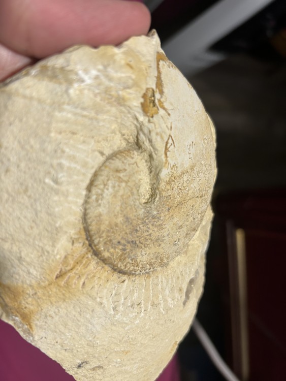

Les nouvelles photos arrivent ! J’ai même pris une petite vidéo

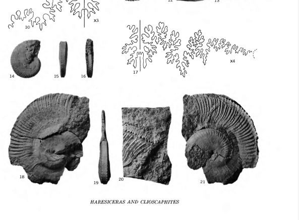

Au lieu de poster une photo de mes Haresiceras, voice ce que j'ai dans ma collection.
Haresiceras natronense, et les images du publi de Cobban sur le genre.  N 14 a 21 est H.  natronense.  Je n'ai pas le temps de regarder les sutures; je vais simplement avec la forme generale.  H. natronense est Campanian, alors je pense que le tien n'est pas ceci a cause de l'age, me il me fait penser a H. natronense.

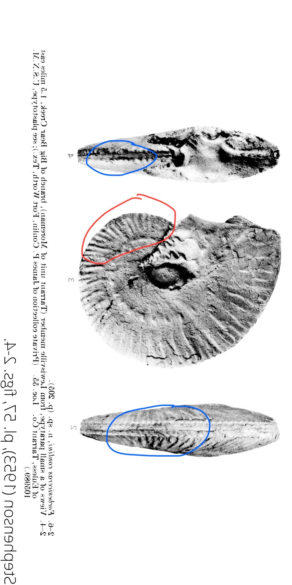

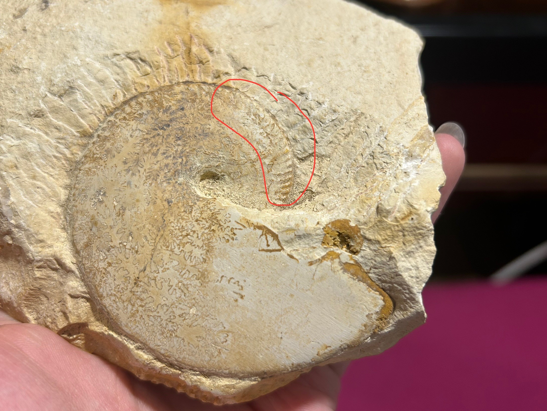

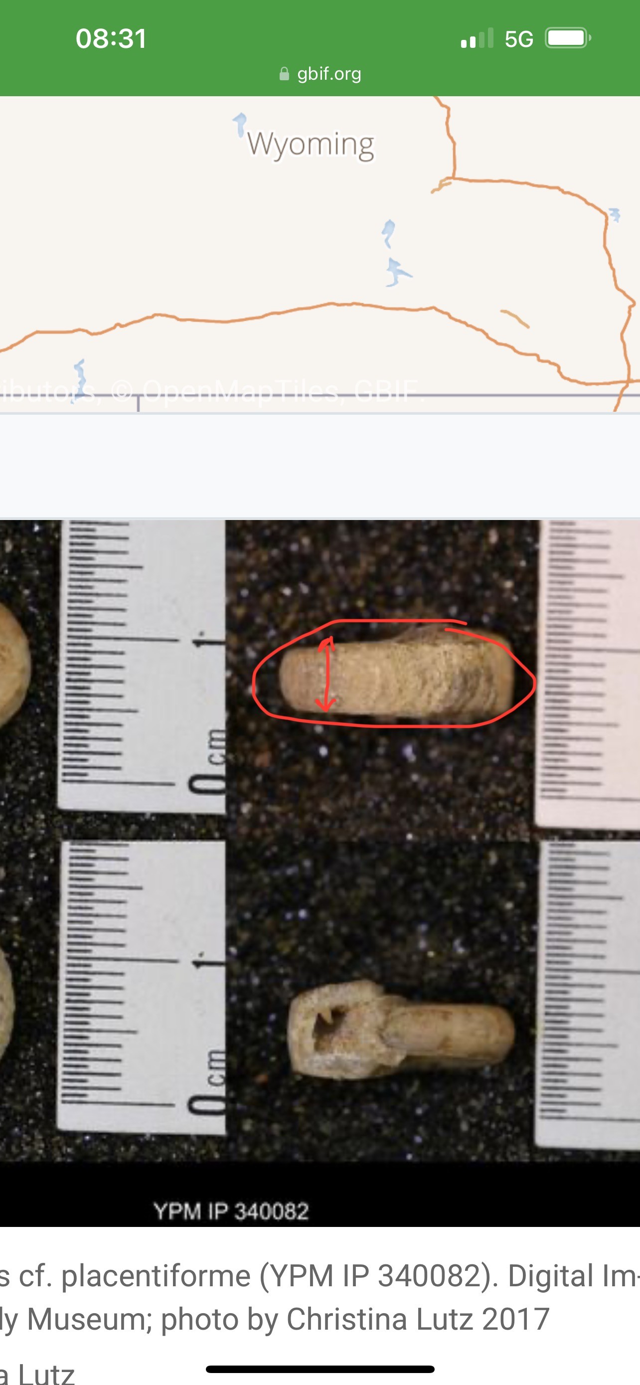

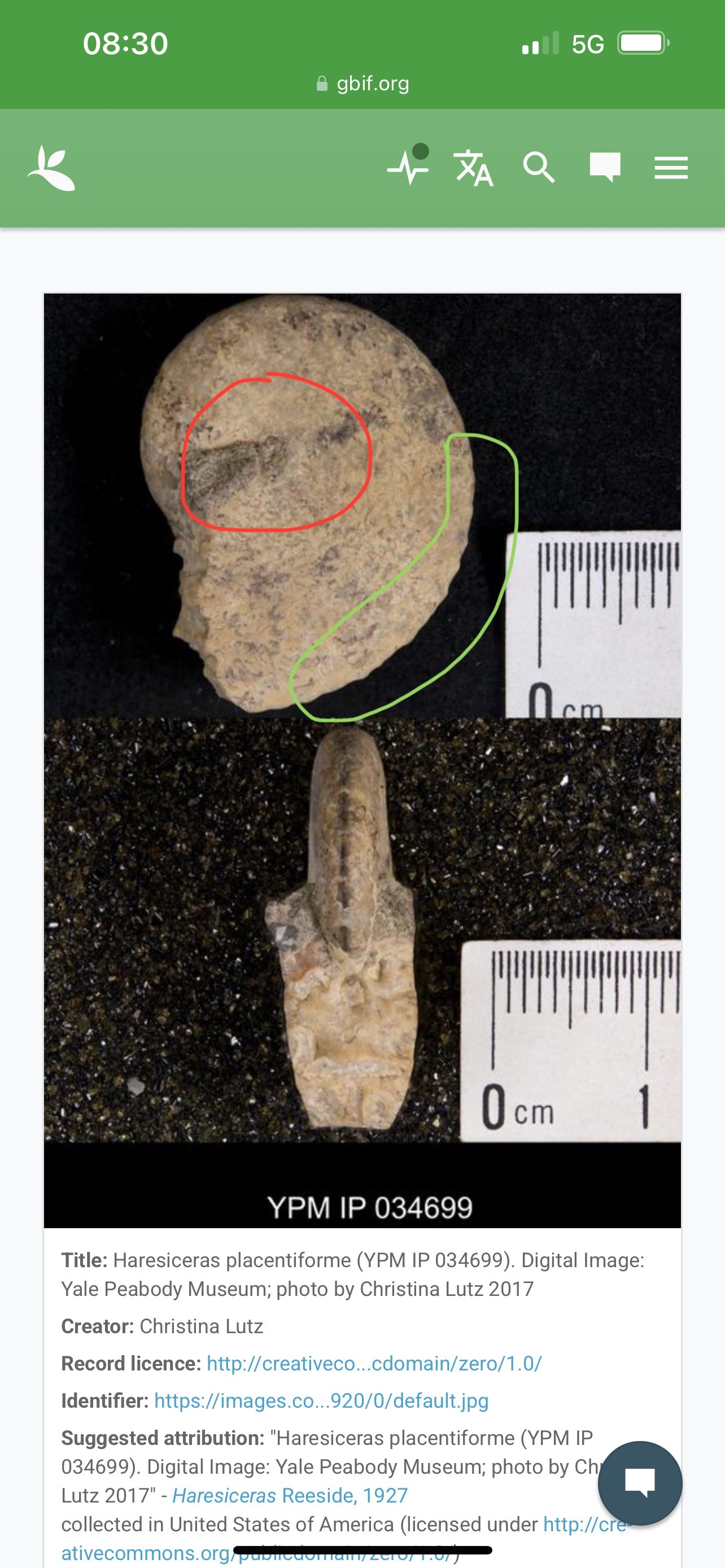

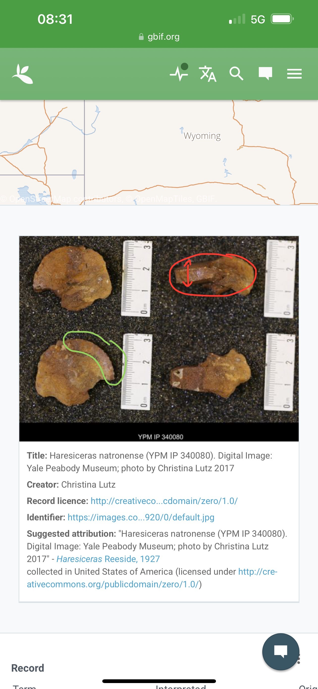

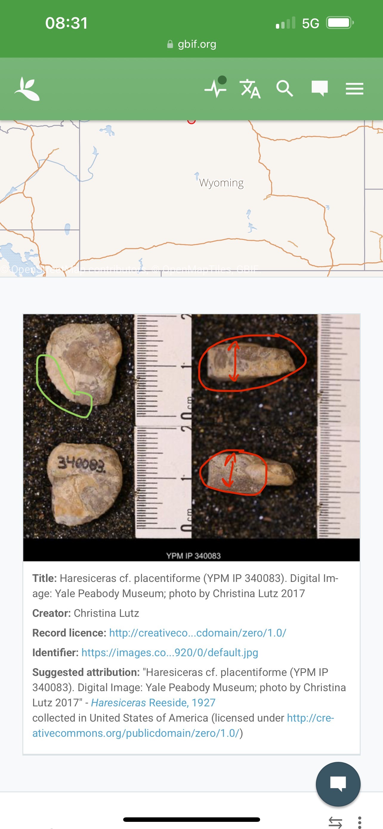

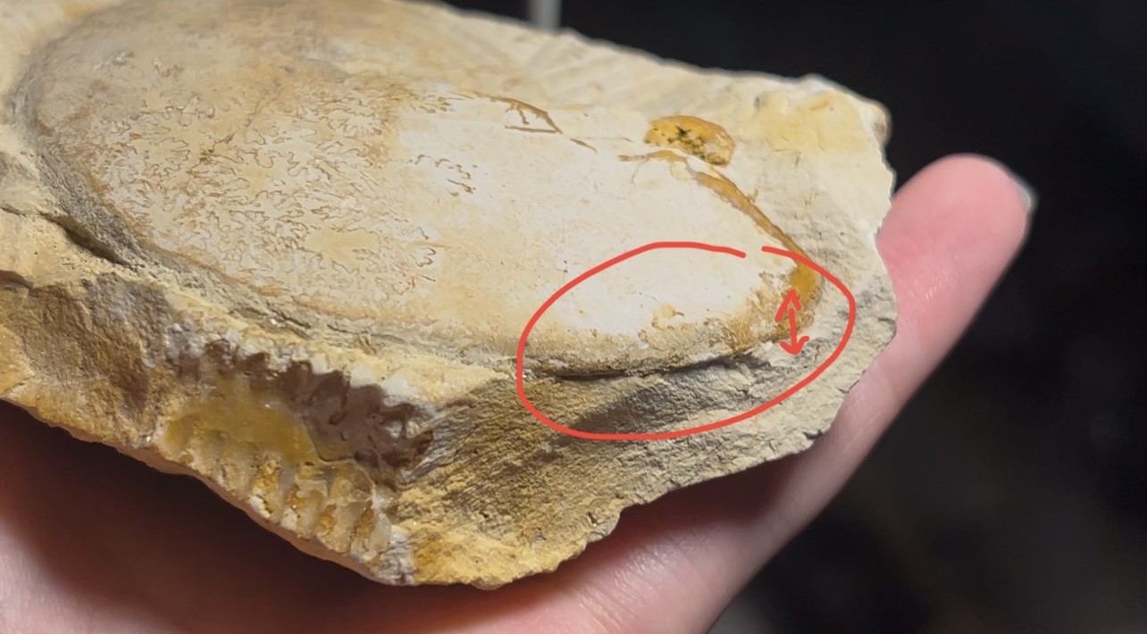

j’ai lu les documents surtout le 3 eme et la description semble concorder avec Haresiceras cependant en comparant des image d’haresiceras disponible sur GBIF j’ai pu constater quelques différences avec mon spécimen:
-Les côtes vu de profil forment des petites pointes ( partie entourée en vert sur les images ) or sur mon spécimen on voit que c’est plutôt lisse
-l’ombilic de mon spécimen semble beaucoup plus large chez mon spécimen que chez Haresiceras
- l’épaisseur de l’ouverture et des cotes sont beaucoup plus importantes chez Haresiceras que mon spécimen sur la photo 5/6 on voit que l’ouvra été presque totalement dégagé (qui semble se rapprocher de placenticeras) je l’ai entouré en rouge avec une flèche double sens
On m’a aussi proposé Forbesiceras cependant j’ai l’impression que Forbesiceras a des côtes plus sinueux et dont les tracés sont inversés par rapport à mon spécimen (entouré en rouge). De plus les côtes de Forbesiceras sont séparés en 2 par le siphon tandis que le miens semble le traverser ( entouré en bleu)
qu’en pensez-vous ?:lire2:
Oui ça peut être aussi un Forbesiceras. C'est un genre cénomanien. Il peut avoir des côtes divisées et une carène (une fine crête sur la ligne siphonale) mais certaines espèces ont des côtes simples et un ventre non caréné. Ce genre serait possible dans la Frontier Formation car elle va du Cénomanien moyen au Coniacien inférieur, avec le Turonien entre les deux. Voici un article qui montre plusieurs espèces d'Afrique du Sud : https://scielo.org.za/pdf/anh/v4/08.pdf
Regarde la page 122 par exemple, on voit que les côtes peuvent être aussi serrées, le ventre aussi étroit et l'ombilic aussi ouvert que sur ton spécimen.
Il y a une liste des espèces connues du genre p. 118 et 120. Pour les USA, l'article indique au moins une présence au Texas et en Californie. Il faudrait voir si on a trouvé ce genre plus au nord, dans le Wyoming.
Il ne faut pas s'inquiéter si on ne voit pas de côtes sur les flancs et pas de boutons ventrolatéraux sur ton exemplaire : le test a été dissous et il reste un moule interne où l'ornementation est toujours plus atténuée.

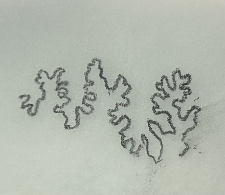

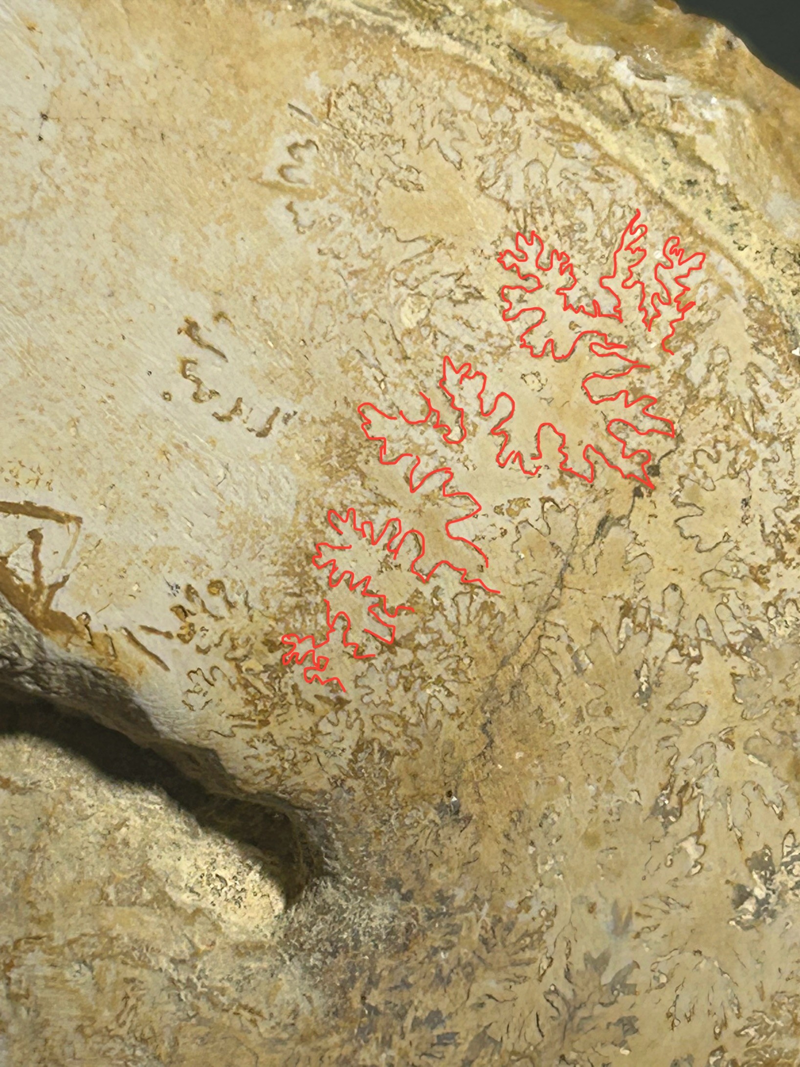

Merci beaucoup ! J’ai pu faire comme je pouvais c’était horriblement compliqué de tracer les lignes de structure surtout que parfois à certains endroits c’était pas très claire.. je vous envoie les tracés que j’ai réussi à faire à partir des photos et directement sur l’ammonite avec du papier calque.

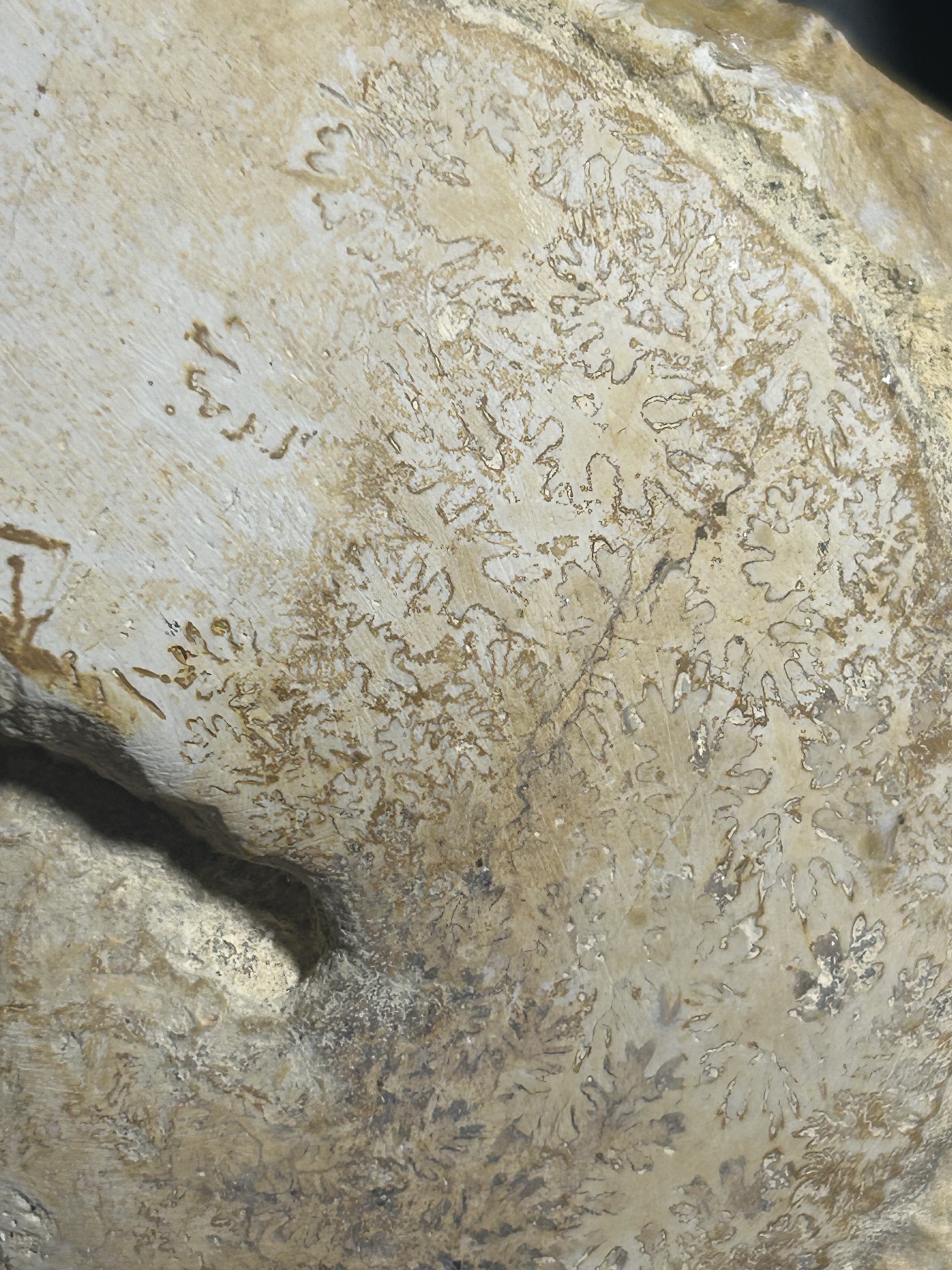

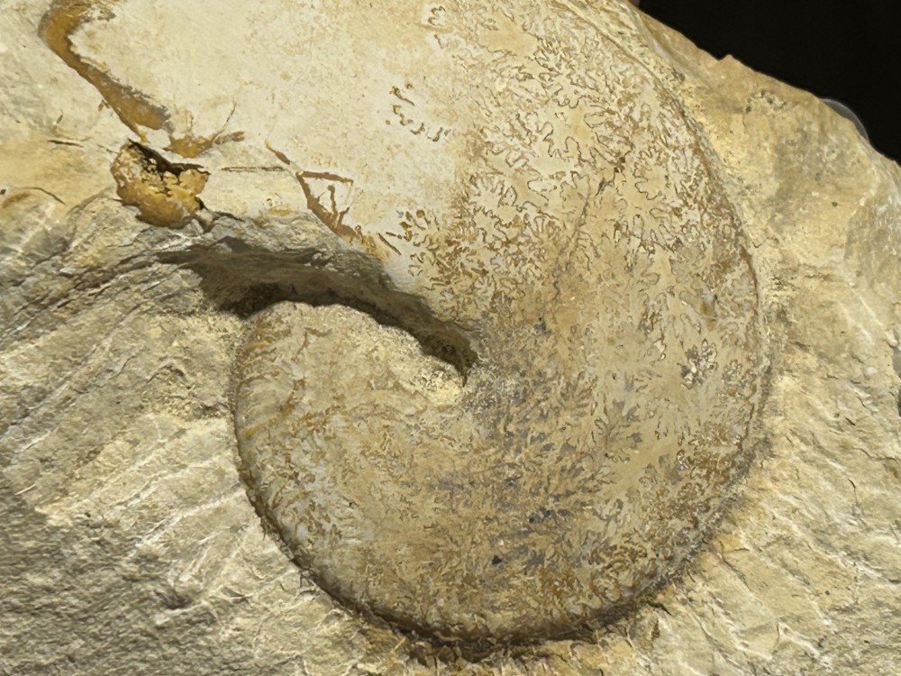

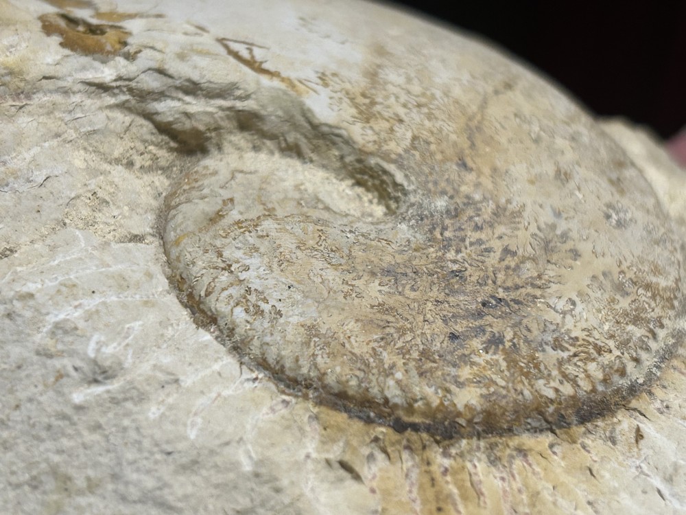

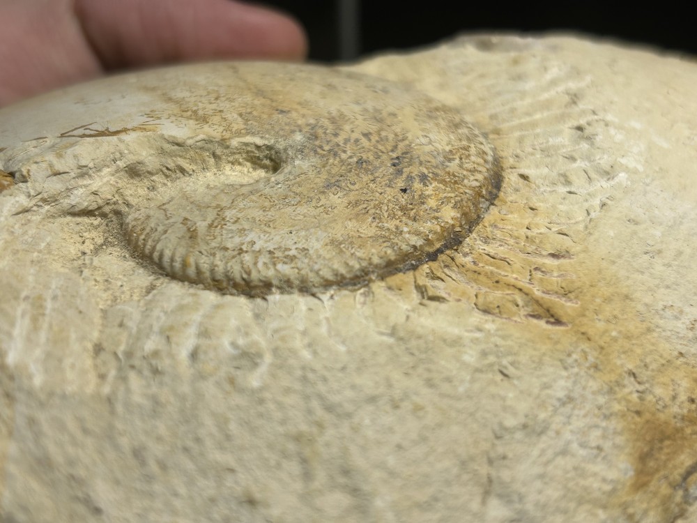

Salut Kevin,
Ca suffit pour bien voir les sutures si tu peux les dessiner directement sur les clichés, comme tu as pu le faire.
On voit que les sutures sont assez variables sur les 3 dernières loges , où elles sont visibles.
Cette ammonite fait donc partie des espèces à sutures peu stables, ce qui complique la détermination.
La ligne de suture ne correspond pas aux Placenticeras primitifs comme P. kolbajense car les éléments dits "auxiliaires" sont trop hauts.
La forme des éléments ne correspond pas non plus à la suture plus découpée des Placenticeras plus tardifs comme P. placenta.
Elle ressemble assez à celle des Haresiceras, avec les mêmes divisions de L, S, L1, S1 ((voir mon site) et le découpage en deux parties très asymétriques de S.
C'est dingue, mais elle ressemble encore plus à celle des Forbesiceras, comme celle qu'on peut voir sur le F. beaumontianum p. 123 fig. 5 dans l'article de Kennedy et Klinger sur les Forbesiceras d'Afrique du Sud. Par rapport aux Haresiceras, les branches de L sont plus divergentes, c'est la partie interne (côté ombilic) de la division en deux de S qui est la plus grosse, et L1 est plus allongé, comme sur ton spécimen.
En fait les sutures de Haresiceras et Forbesiceras ont des similarités. Pour le moment on peut donc exclure seulement Placenticeras.
Le 04/02/2025 à 20:49, Kevin123456 a dit :
La difficulté sur les dernières lignes de sutures complexes comme celles-ci, c'est leur rapprochement, il y a confusion entre elles. Probablement un individu mature, les dernières cloisons de la coquille se resserrent et marquent la fin de la croissance.
Sur ton dessin, on voit bien que les selles ne sont pas complets.
Il faudra les comparer avec d'autres lignes d'individus au même stade de l'ontogenèse, si possible.

Merci de vos réponses ! :merci: C’est que avec seulement les lignes de structure on peut presque déterminer l’espèce ! Malheureusement j’aurais préféré une placenticeras en plus j’etais persuadé que ça en était une :pleurer:
Donc pour l’instant on est sur du Haresiceras voire Forbesiceras donc absolument pas de la Frontier formation
