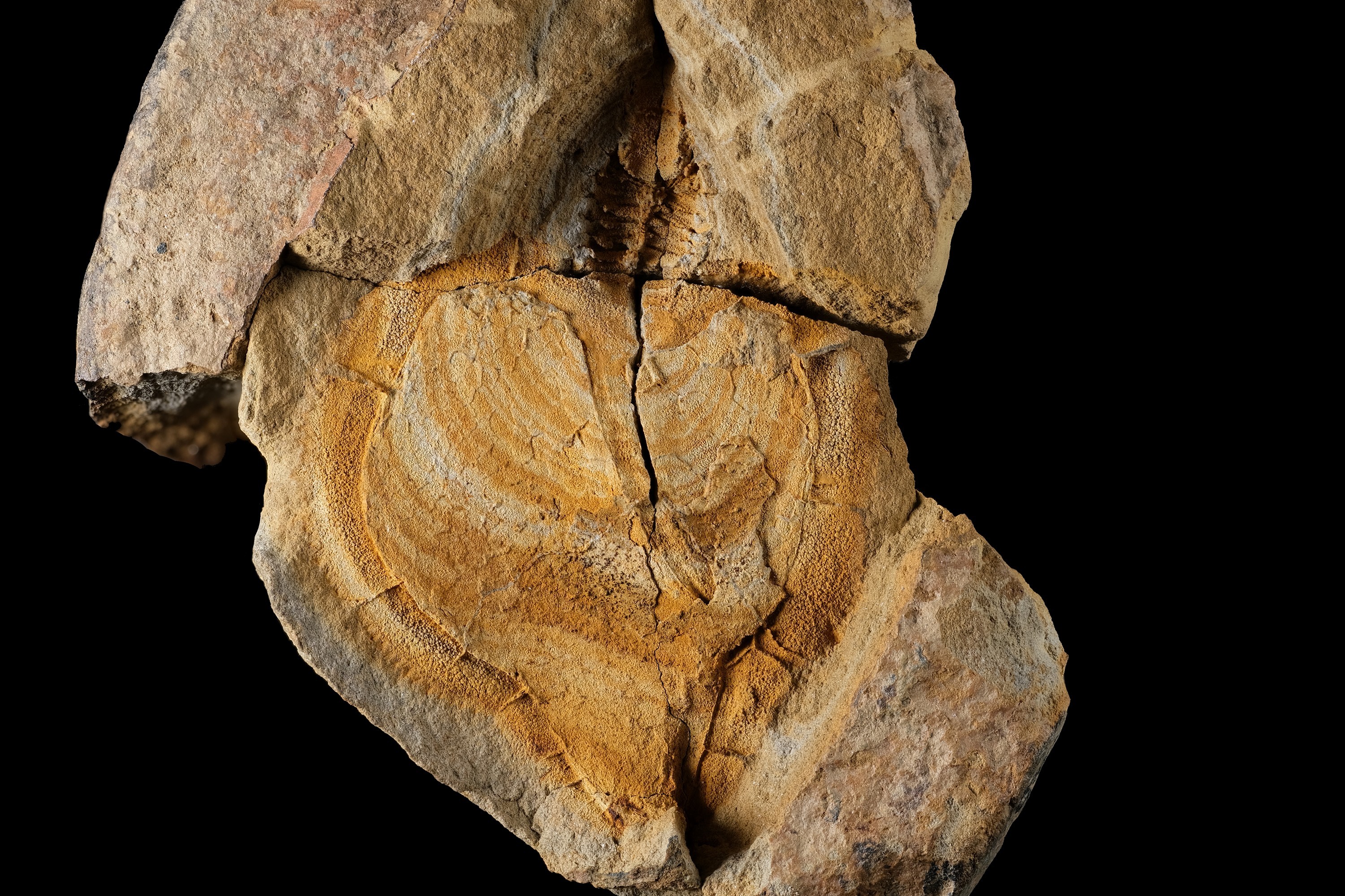

Voici un stylophore rare (quelques exemplaires connus) mais facile à reconnaître grâce à deux caractéristiques :
  - le cadre de plaques marginales est interrompu (en bas sur les photos)
  - certaines plaques présentent des indentations (en forme de petites dentelures)
Le nodule, non siliceux dans ce cas et très gréseux, a éclaté à l'ouverture.
Amygdalotheca griffei
Trémadocien
Nodule
Montagne Noire
Face 1 - Largeur de la photo 46 mm

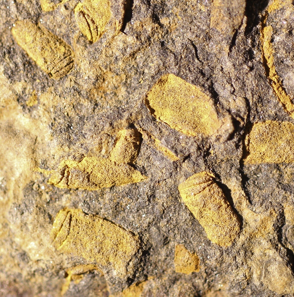

J'ai acquis cette plaque du Maroc contenant des Edrioasteroids: Euryeschatia reboulorum (2 à 2,5 cm de diamètre par individu)
Mais que peuvent êtres ces petites plaques dispersées autour des Euryeschatia ? des ostracodes? si quelqu'un a une idée?
Détails de quelques plaques:
Très belle cette plaque.
Il y a 10 heures, FRED59 a dit :
Je ne pense pas que ce soit des ostracodes.
Mais la ressemblance avec Anatifopsis est marquée (et malgré les apparences, c'est un échinoderme).

Il y a 3 heures, geopas a dit :
Merci geopas pour ta réponse ( je n'avais  pas du tout envisagé   un échinoderme) et  en effet  un  mitrate du genre Anatifopsis  semble bien correspondre .
Ton très bel  échantillon est il Français?
il y a 7 minutes, FRED59 a dit :
Oui, j'ai oublié de le préciser : nodule du Trémadocien de la Montagne Noire (et ce n'est pas très courant).

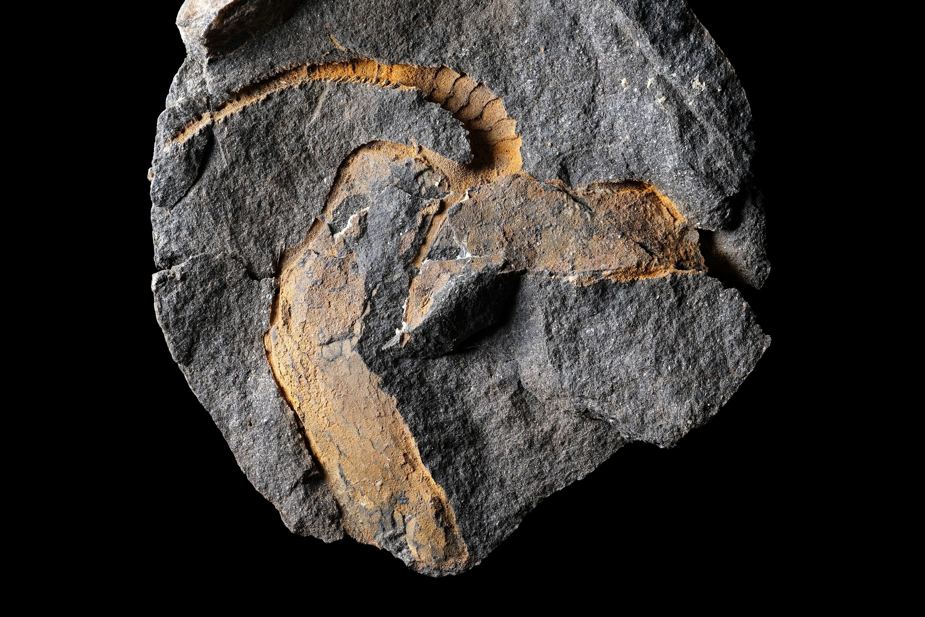

Pour continuer, un stylophore relativement courant (tout est relatif) dans le Trémadocien de la Montagne Noire.
J'ai déjà posté ce bel échantillon ailleurs.

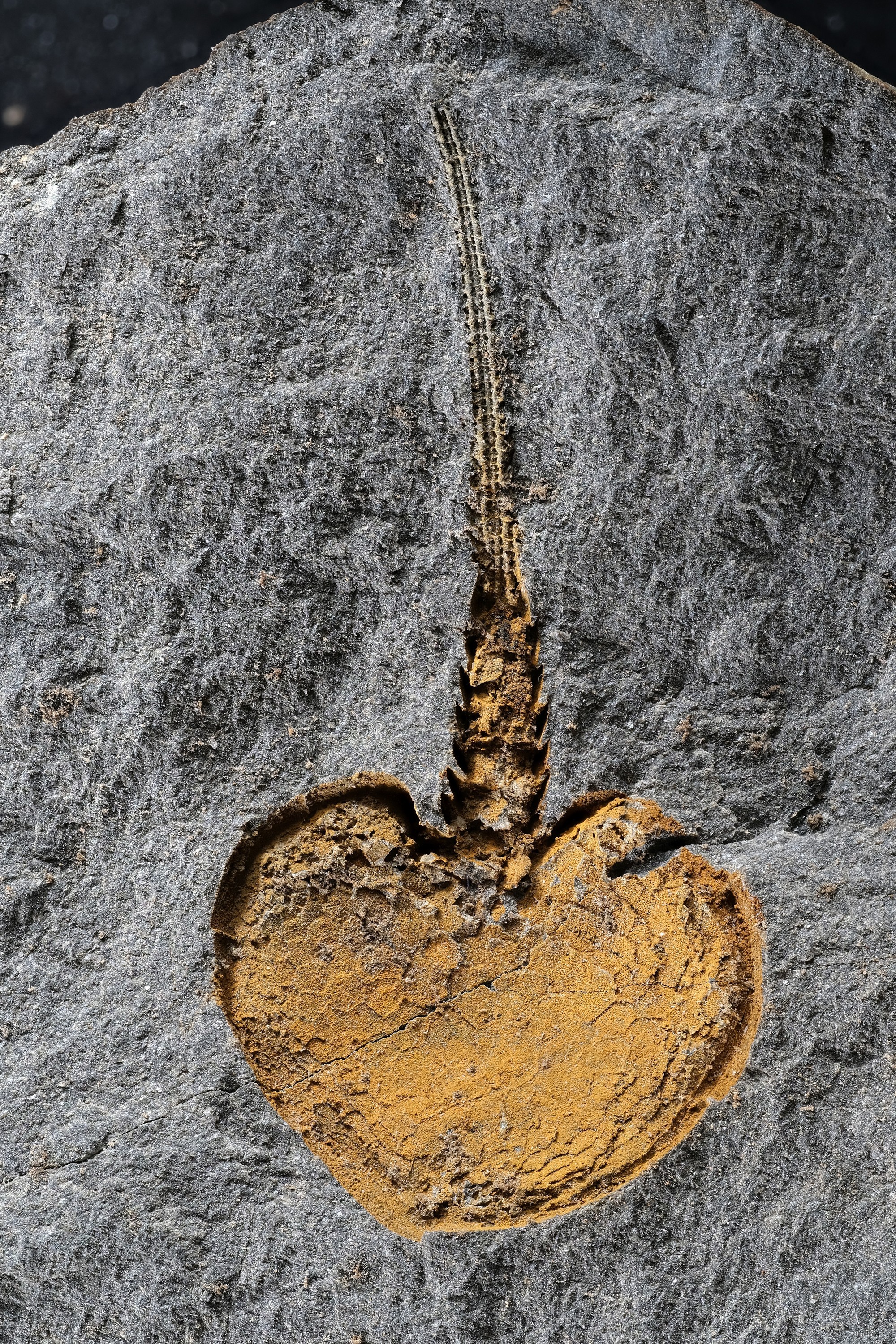

Il s'agit de Phyllocystis crassimarginata, une des deux espèces de Phyllocystis connues en MN.
Il se distingue de la deuxième espèce (Phyllocystis  blayaci) par l'absence complète de cothurnopores qui sont ici remplacés par de simples pores suturaux (des trous entre les plaques). Il est également un peu plus ancien.
Trémadocien
Nodule
Montagne Noire
Face dorsale - Hauteur de la photo 32 mm
Ori-MN-Phyllocystiscrassimarginata-P1905-Vfov32mm-2000.thumb.jpg.37917f19809de032436a0070baaad92a.jpg
Face ventrale - Hauteur de la photo 32 mm
Ori-MN-Phyllocystiscrassimarginata-P1906-Vfov32mm-2000.thumb.jpg.5e6167f86f3986225542879863ad9d12.jpg

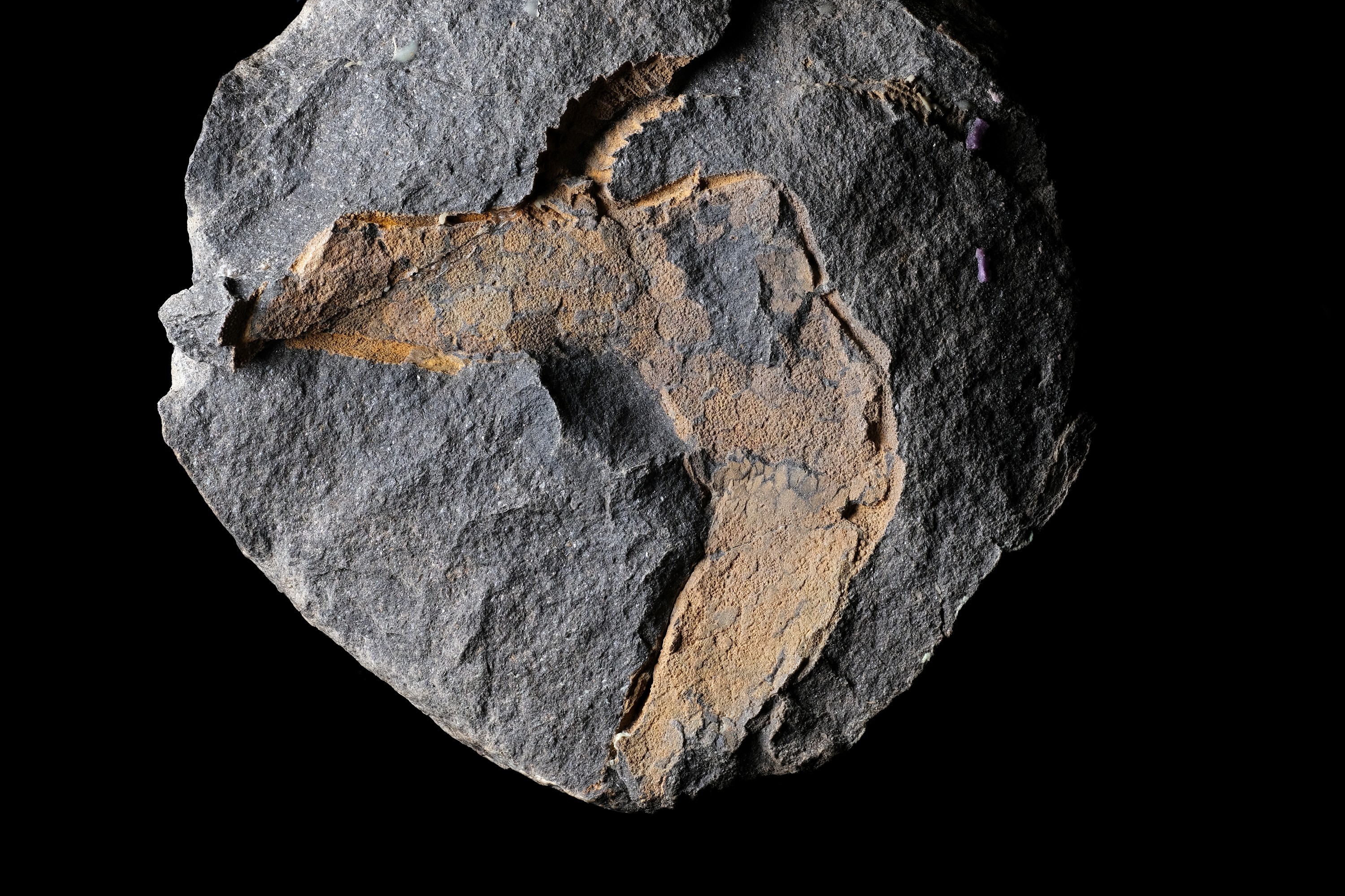

Ce soir, la deuxième espèce de Phyllocyctis connue en MN.
La caractéristique la plus frappante est donc la présence d'orifices spécialisés sur la face ventrale : les cothurnopores.
Trémadocien - Floien
Nodule
Montagne Noire
Face dorsale - Hauteur de la photo 56 mm
Ori-MN-Phyllocystisblayaci-P2254-Vfov56mm-3000.thumb.jpg.3ae1808f452d8e3be4ab9b0d8413e3e3.jpg
Face ventrale - Hauteur de la photo 56 mm
Ori-MN-Phyllocystisblayaci-P2253-Vfov56mm-3000.thumb.jpg.1ef8efc9e972b6fe595f610a66fe7afe.jpg

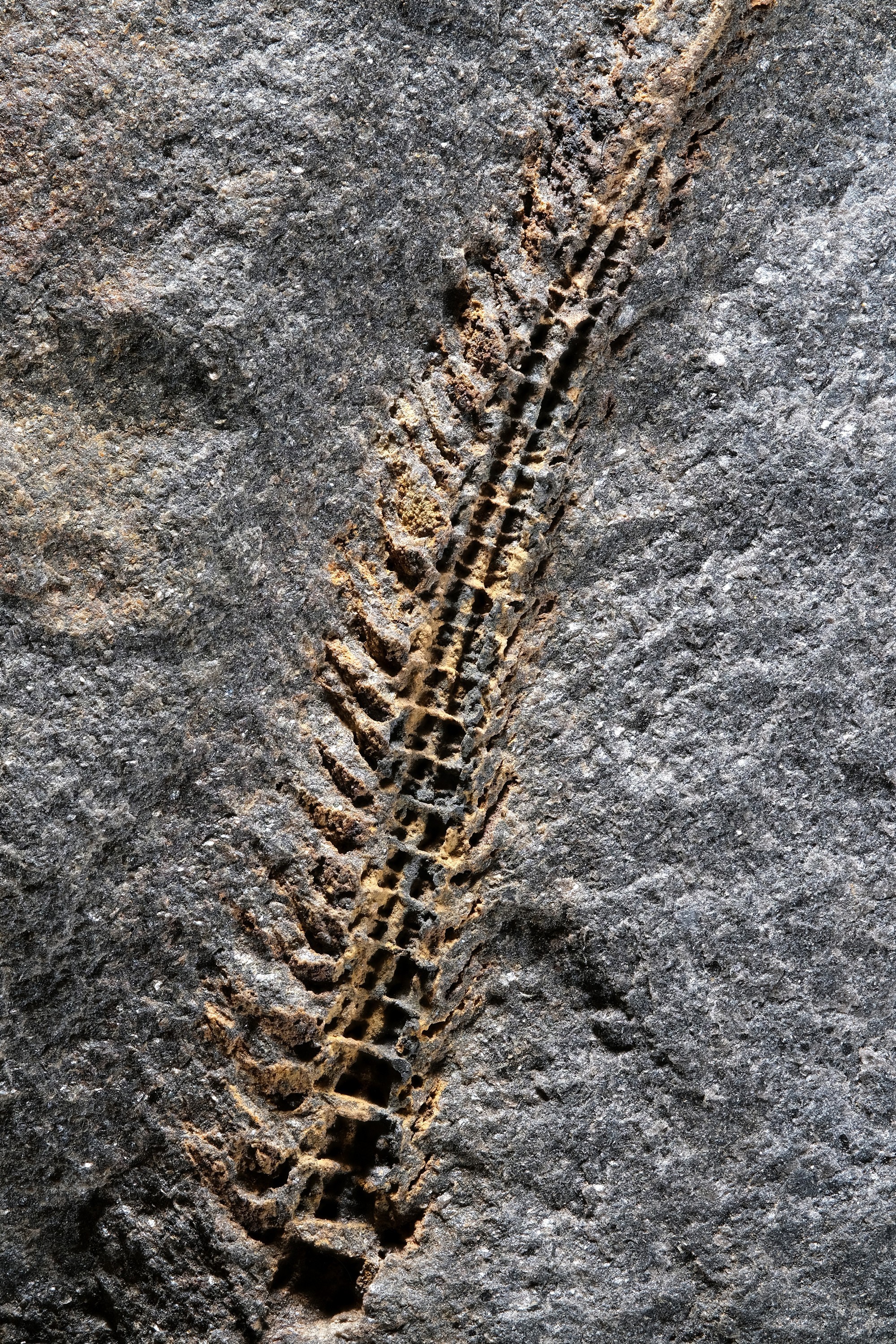

Détail de l'aulocophore (le "bras") - Hauteur de la photo 15 mm

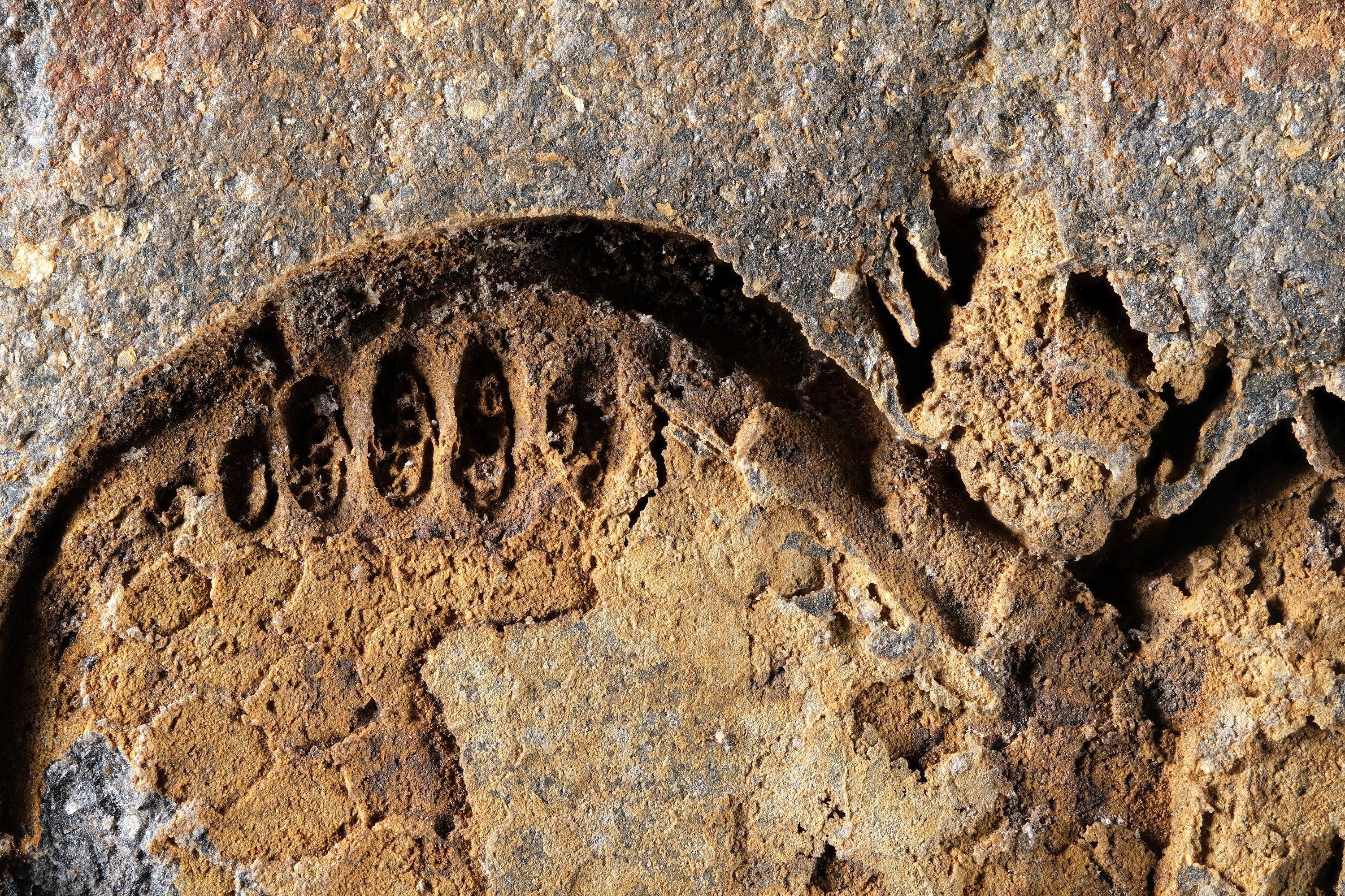

Détail des cothurnopores d'un autre exemplaire - Largeur de la photo 12,5 mm
Ori-MN-Phyllocystisblayaci-P1315-Hfov12_5mm-3000.thumb.jpg.9bf114594c3658233cdf55ac43b08f48.jpg

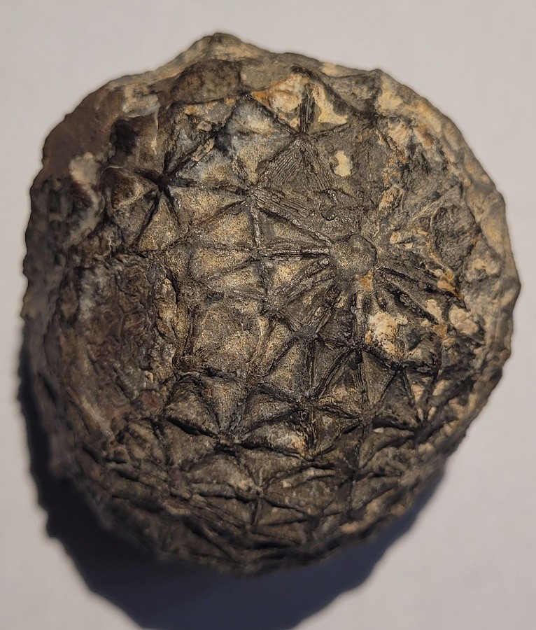

Bonjour

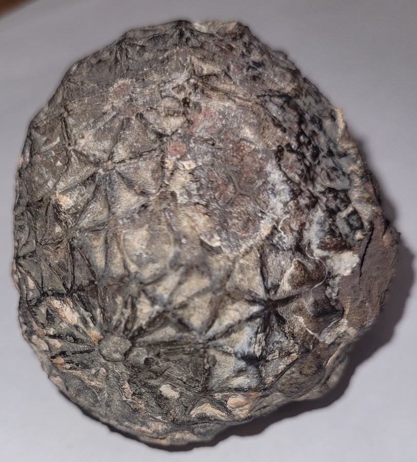

Je reviens avec un autre échinoderme du Maroc, pas très beau comparé avec les magnifiques  Stylophores des précédents posts .Mais il est  remarquable par sa taille (8cm de long, 6cm et 5cm de large).
Le vendeur n'a pas trop su me dire ce que c'est, à part qu'il provient du Katien de la région d'Alnif .
Je le classerai peut être dans les Rhombiferes. Qu'en pensez vous?

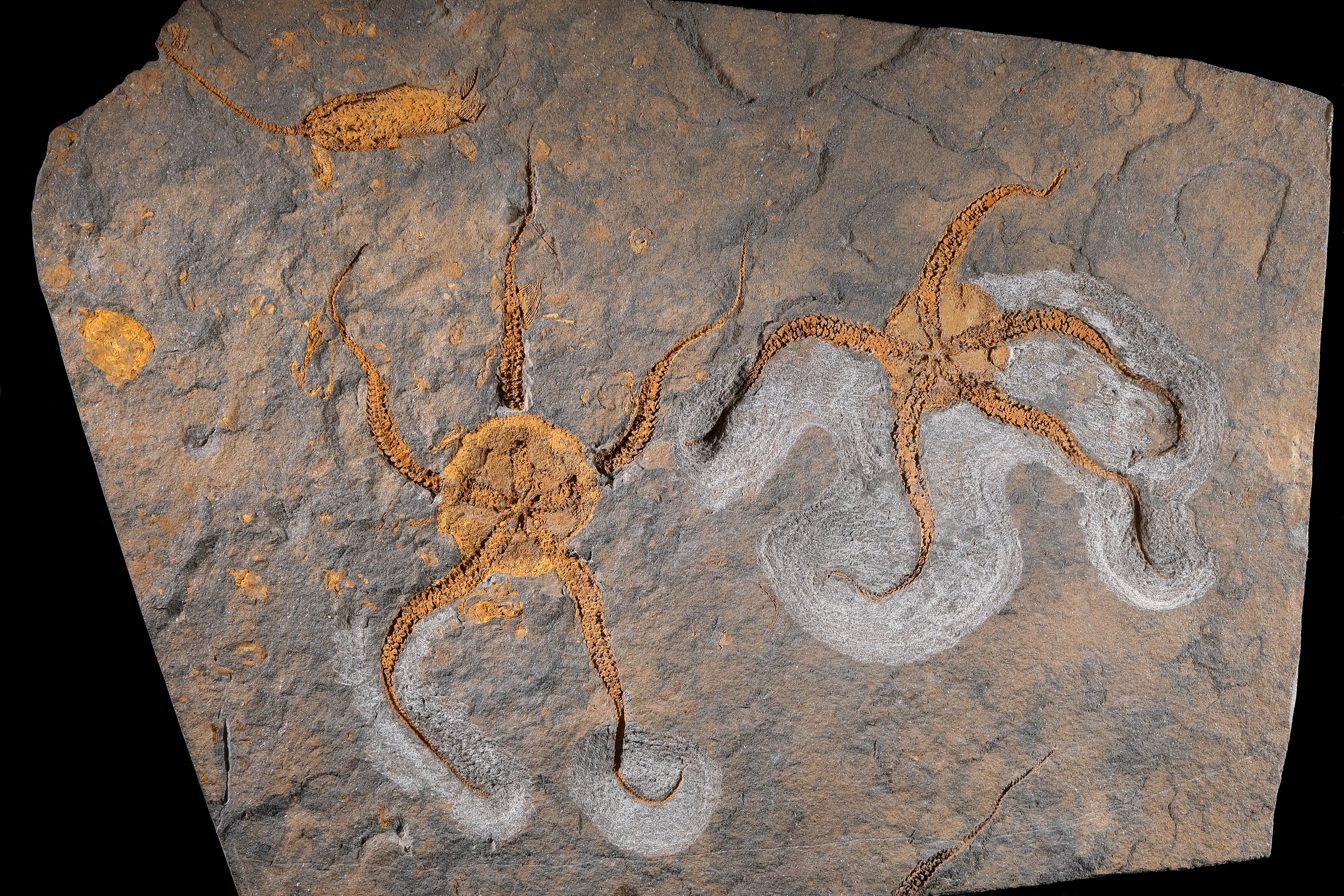

Nouvel entracte marocain.
Une petite plaque banale d'échinodermes de l'Ordovicien supérieur du Maroc.
Je ne connais pas les noms des trois espèces.
C'est à tomber sur le c..
Largeur environ 200 mm (ce n'est pas à moi et j'ai oublié de noter la largeur exacte).
il y a 3 minutes, Gratophil a dit :
Le Maroc est un vrai paradis pour les fossiles.
Concours de circonstances : pratiquement pas de déformations dues à la tectonique et absence presque complète de végétation. Quand un niveau intéressant est repéré, on peut le suivre sur des kilomètres (voir des dizaines de kilomètres dans le cas du Dévonien du Jebel Issoumour).

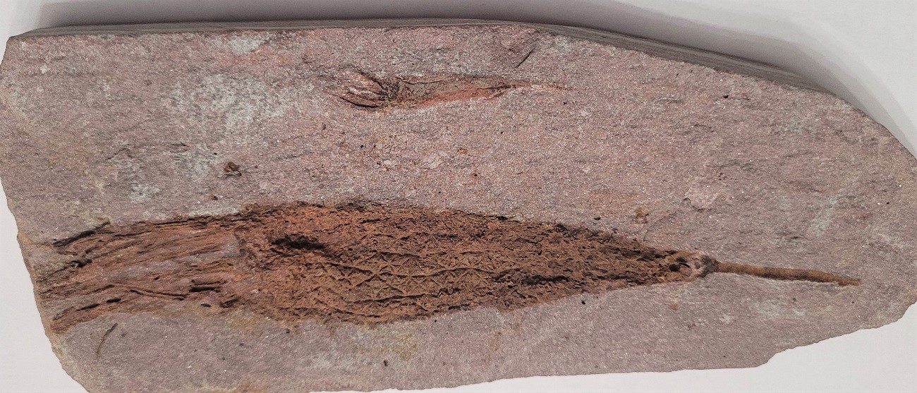

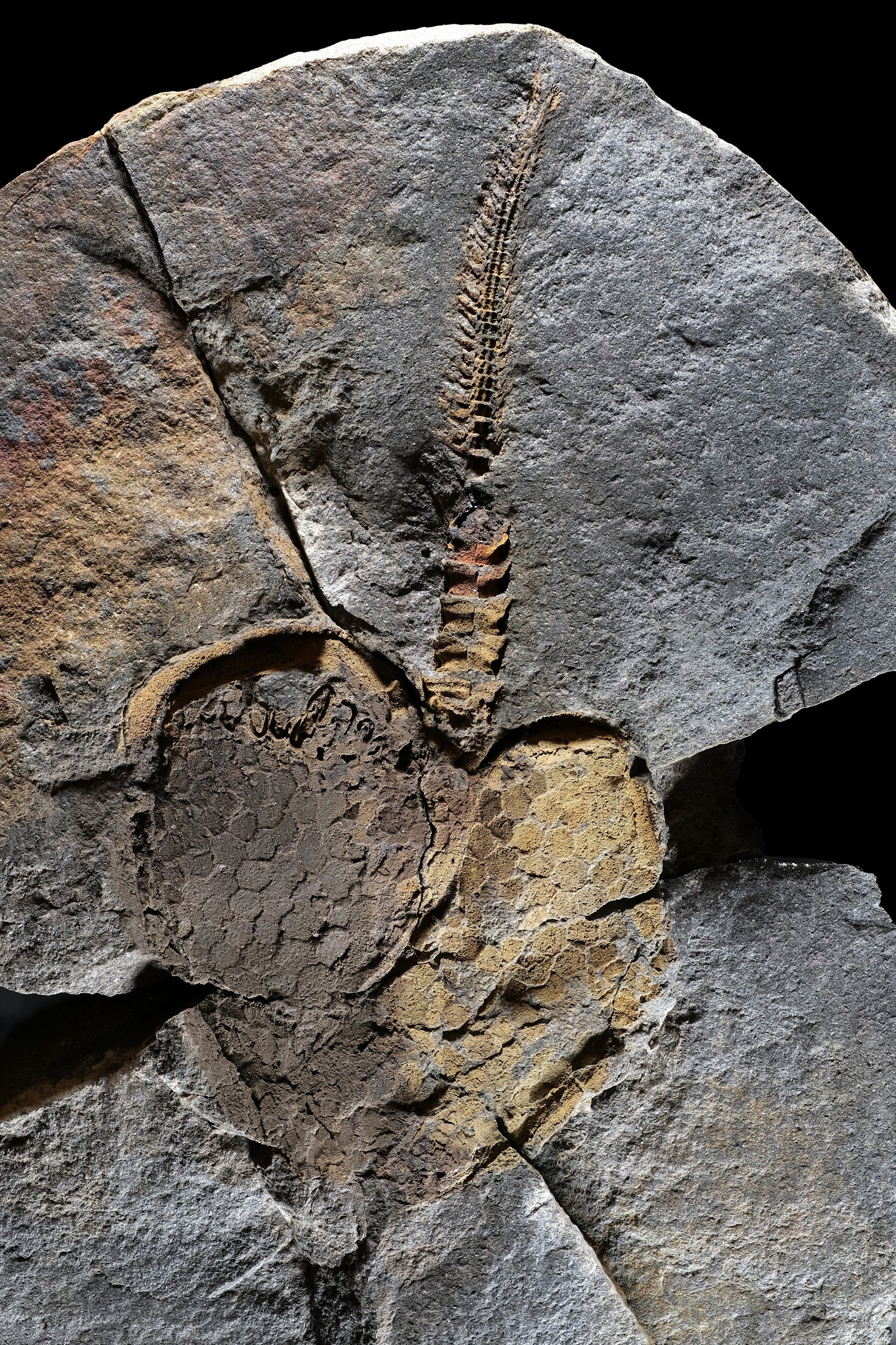

Pour participer et toujours du Maroc, une énorme Eocrinoide (19cm de long): Ascocystes sp.
Ordovicien sup (Sandbien)

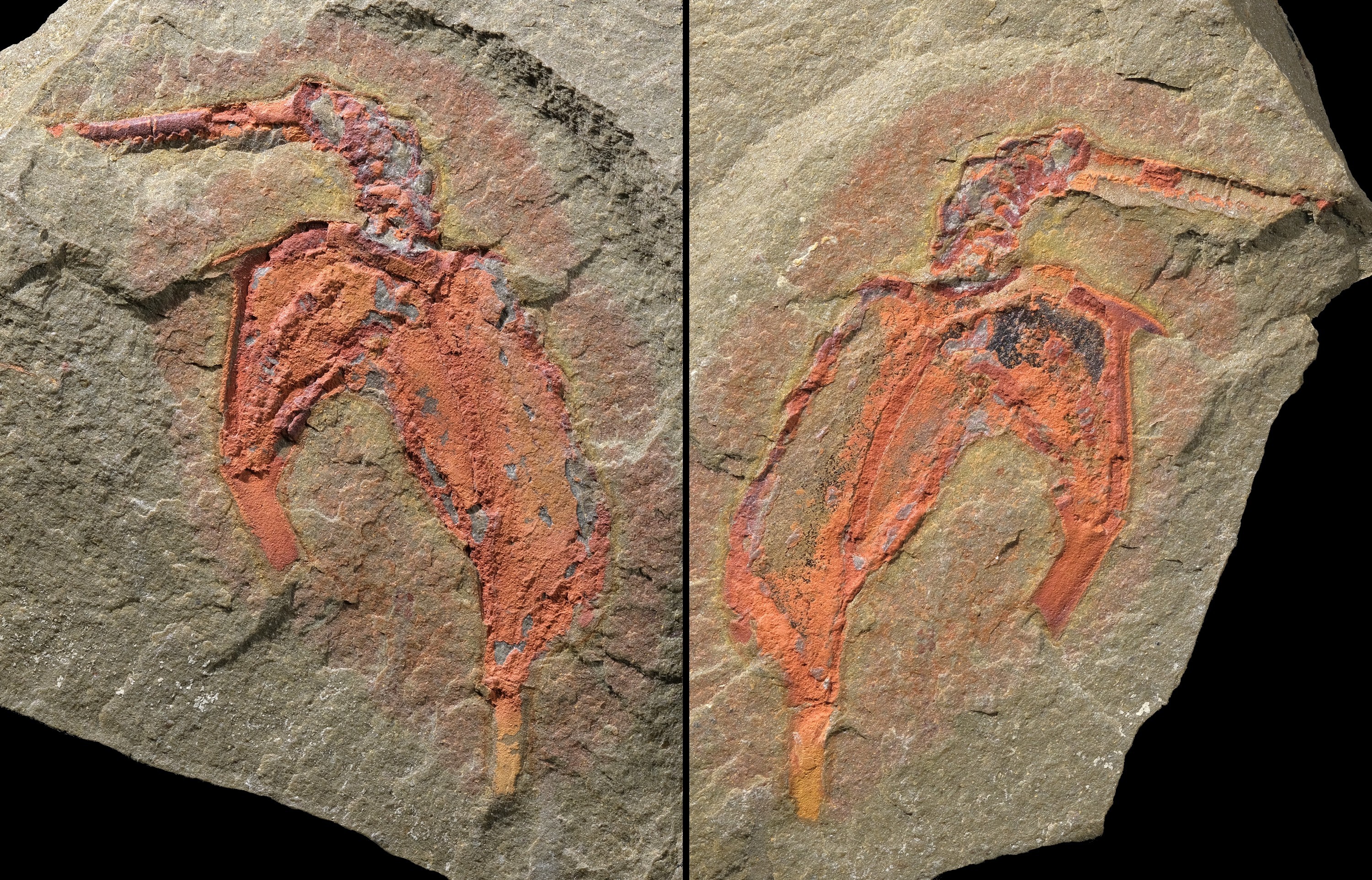

Du Maroc également.
Je n'ai pas d'information sur la provenance exacte, ni sur l'âge.
La conservation est médiocre, mais le corps de la bestiole est parfaitement mis en évidence grâce à la coloration rougeâtre : complètement aberrant, aucune symétrie à part l'aulacophore qui l'est toujours.
Forme à ranger, à mon avis, dans les Cothurnocystidae (classe des Stylophora).
Longueur 25 mm

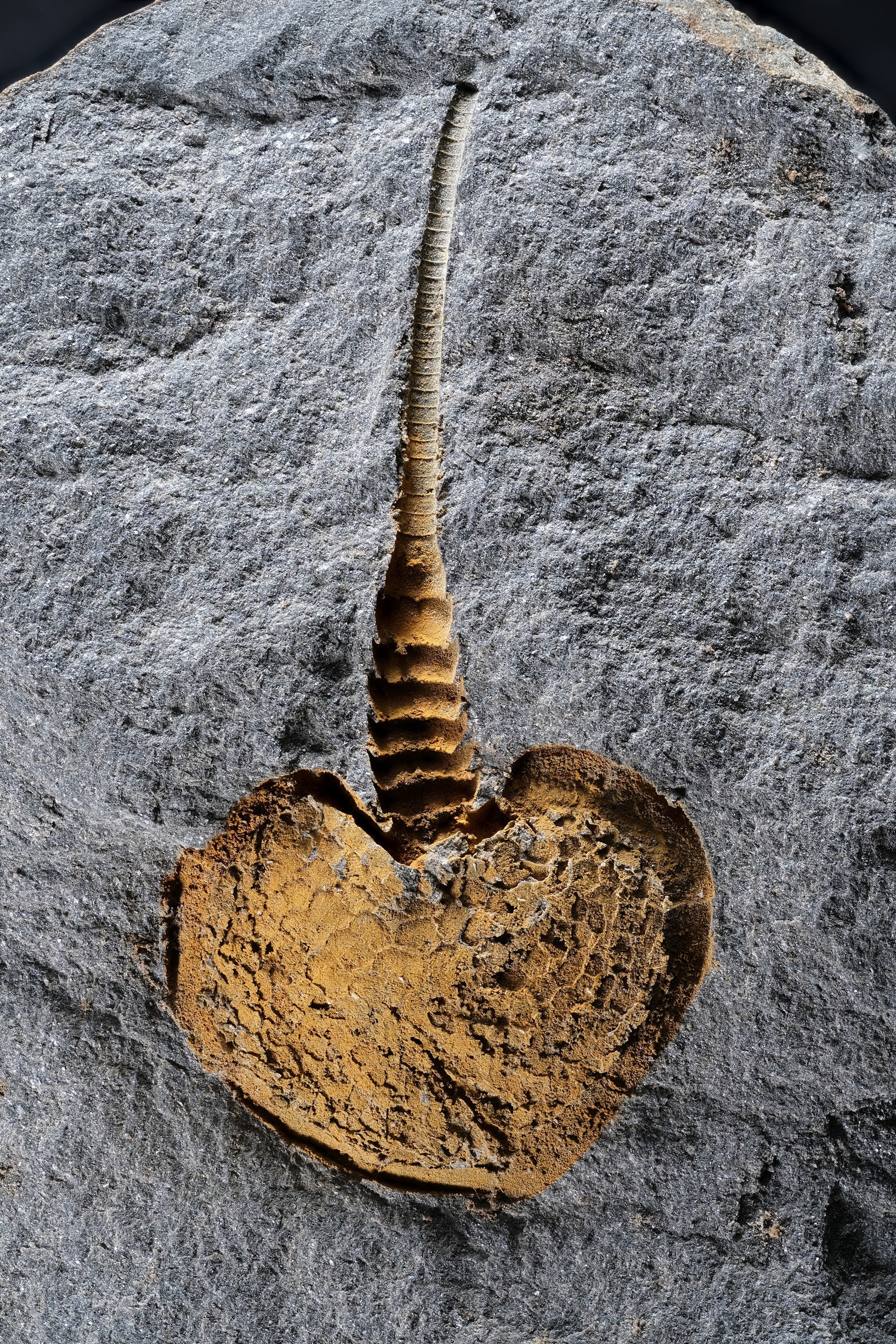

Bonsoir,
Un stylophore de MN très rare dans un nodule du Trémadocien ou plutôt Floien (d'après les trilobites présents dans le même gisement).
Je n'ai pas la documentation décrivant ce genre (l'éternel problème pour les amateurs), mais je pense qu'il s'agit de Progalliaecystis.
Malgré les apparences, il est pratiquement complet et à tout à fait l'apparence d'un cothurne !
Face ventrale. Largeur de la photo 44 mm
Ori-MN-Progalliaecystis-P1398-Hfov44mm.thumb.jpg.c59818679b20b4be96c445dc0534f683.jpg
Face dorsale. Largeur de la photo 44 mm
Ori-MN-Progalliaecystis-P1399-Hfov44mm.thumb.jpg.33ac8a1baa434906b2a70c00d82dd139.jpg
