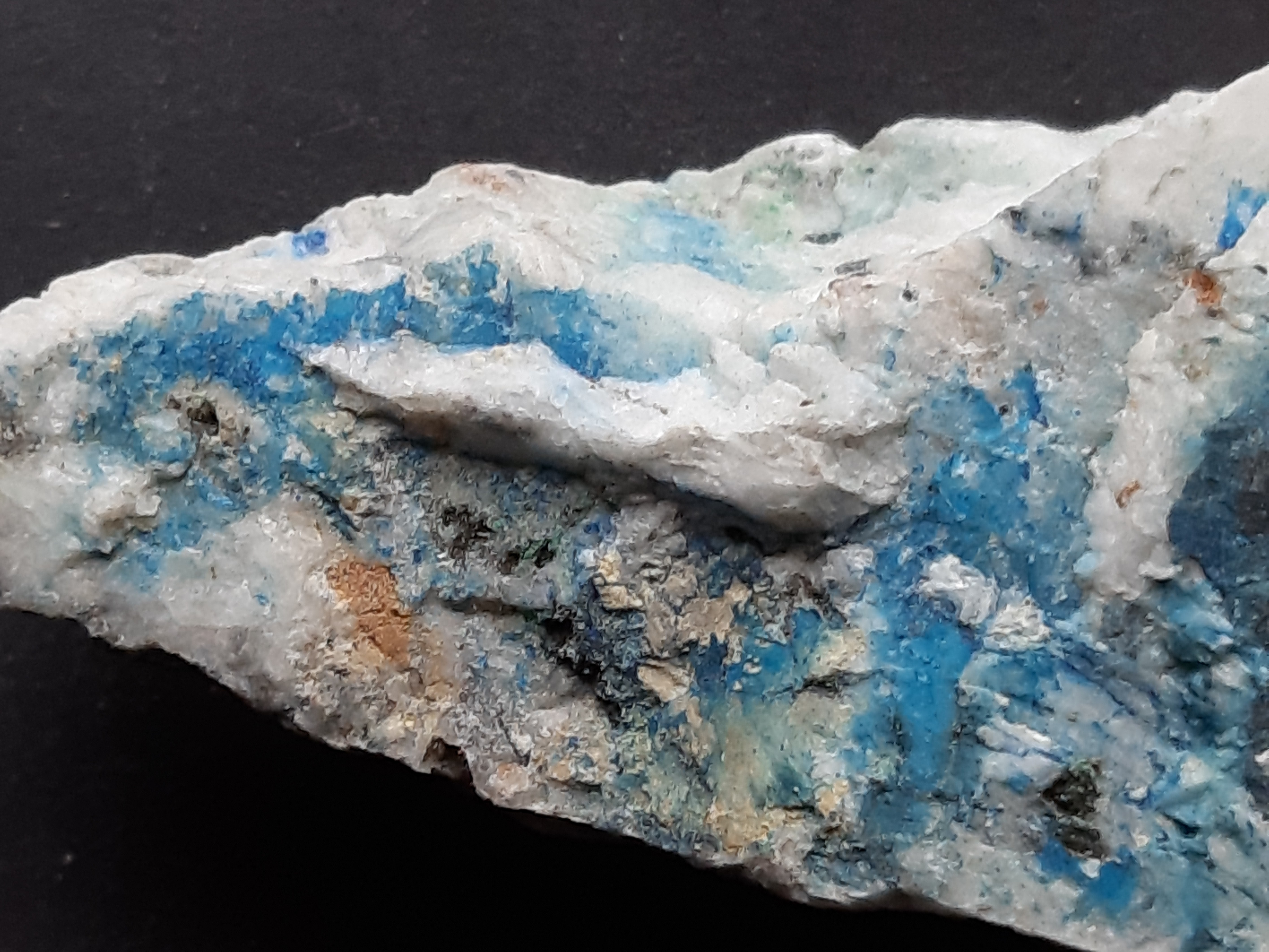

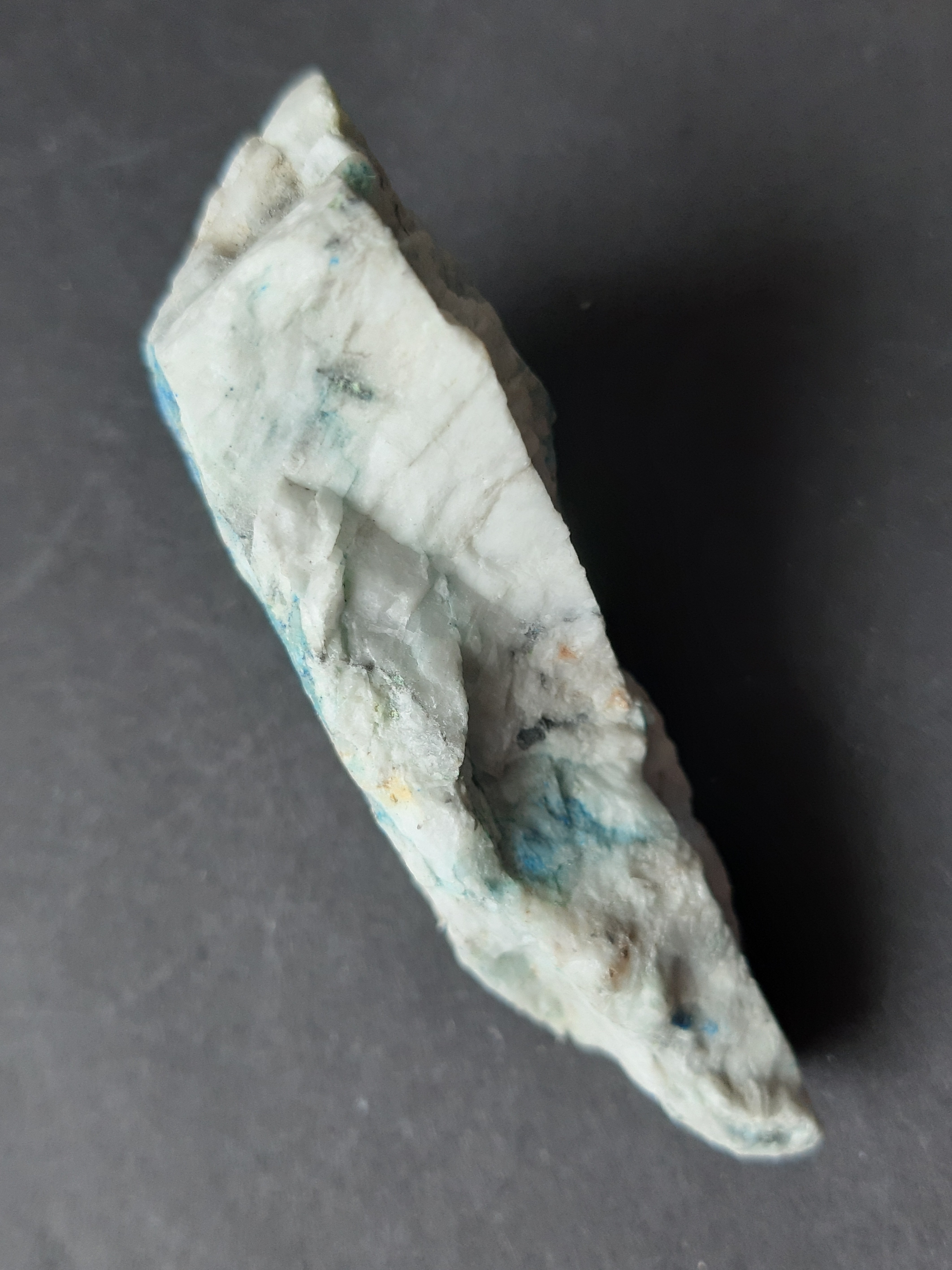

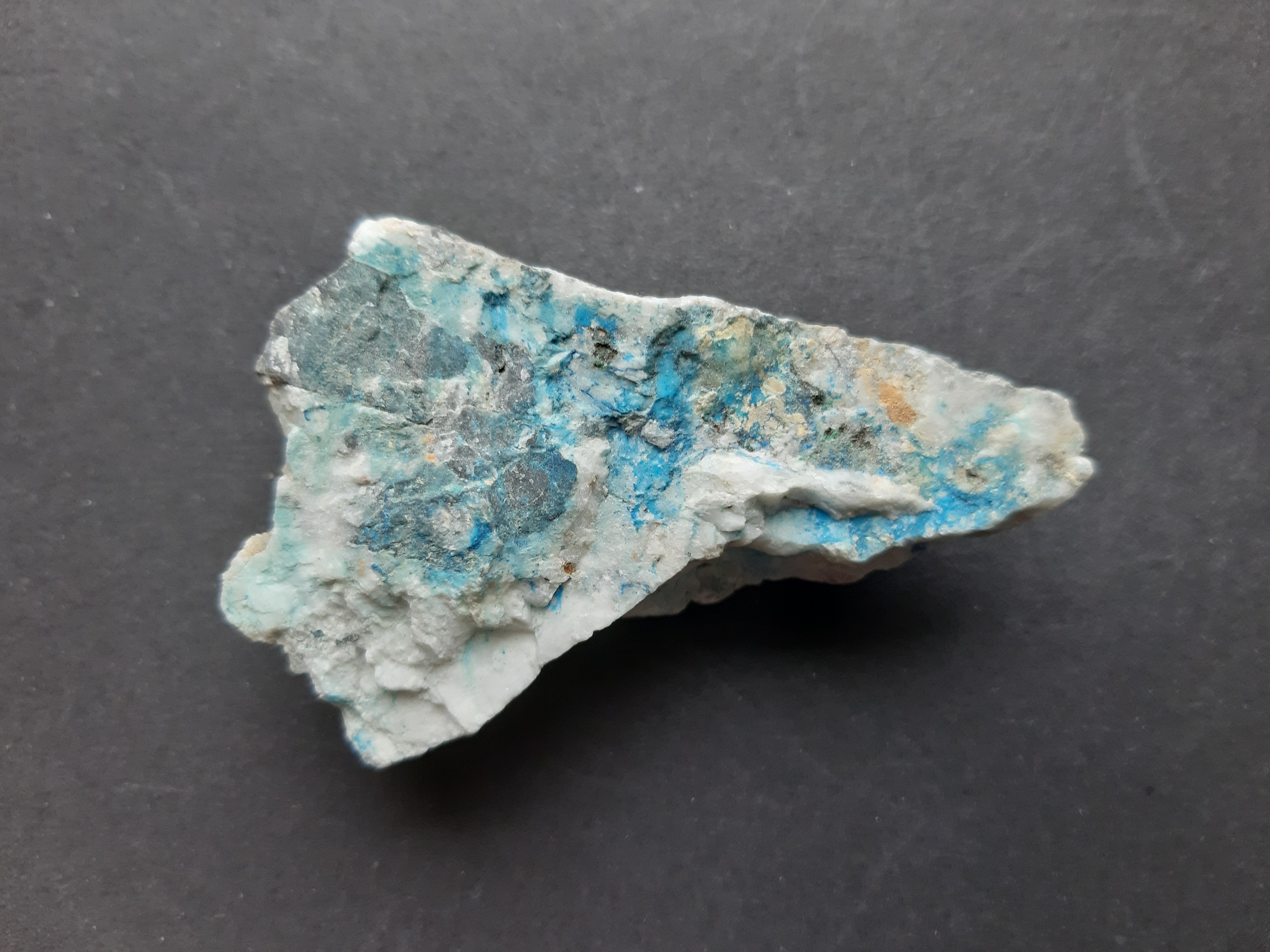

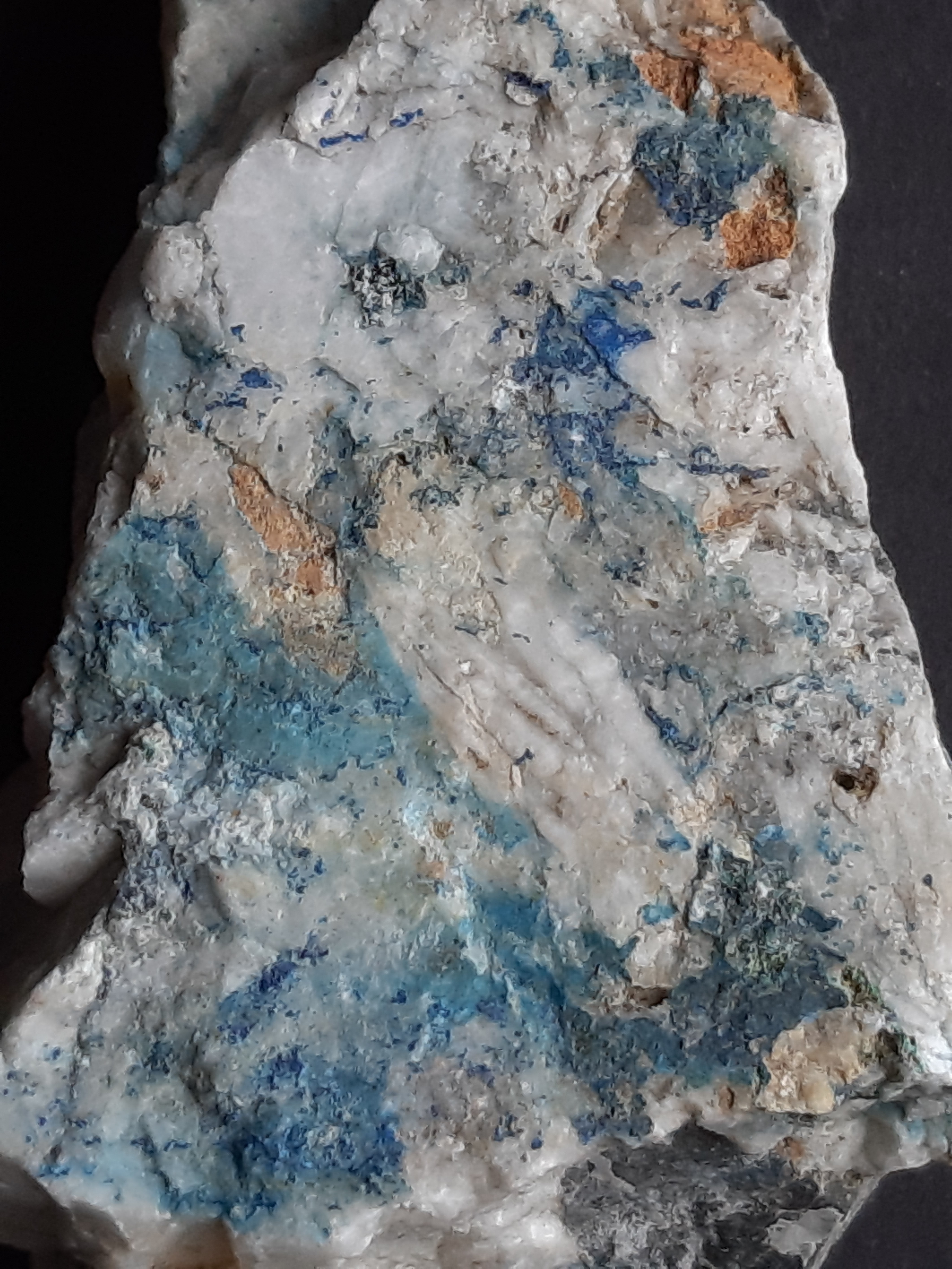

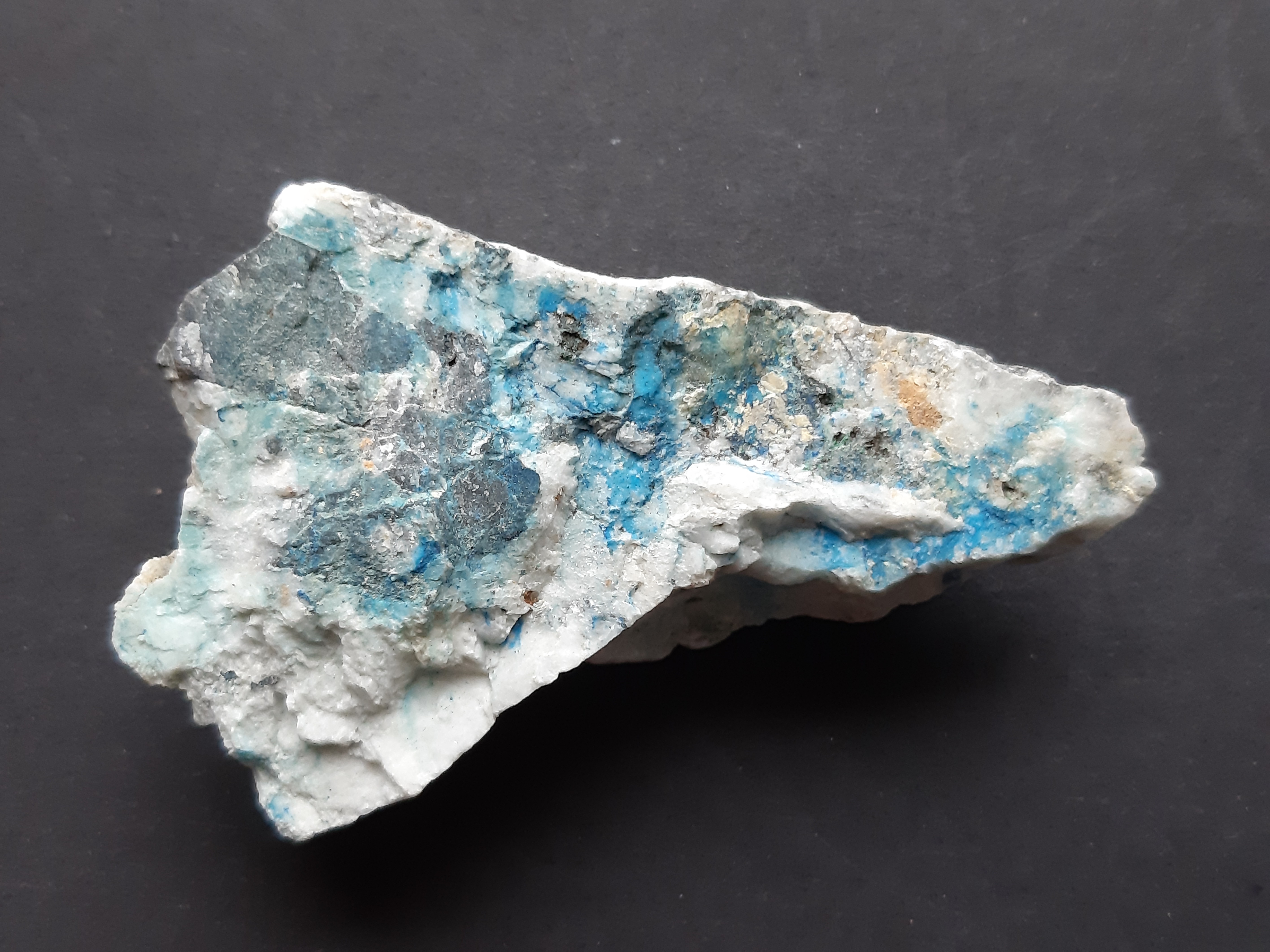

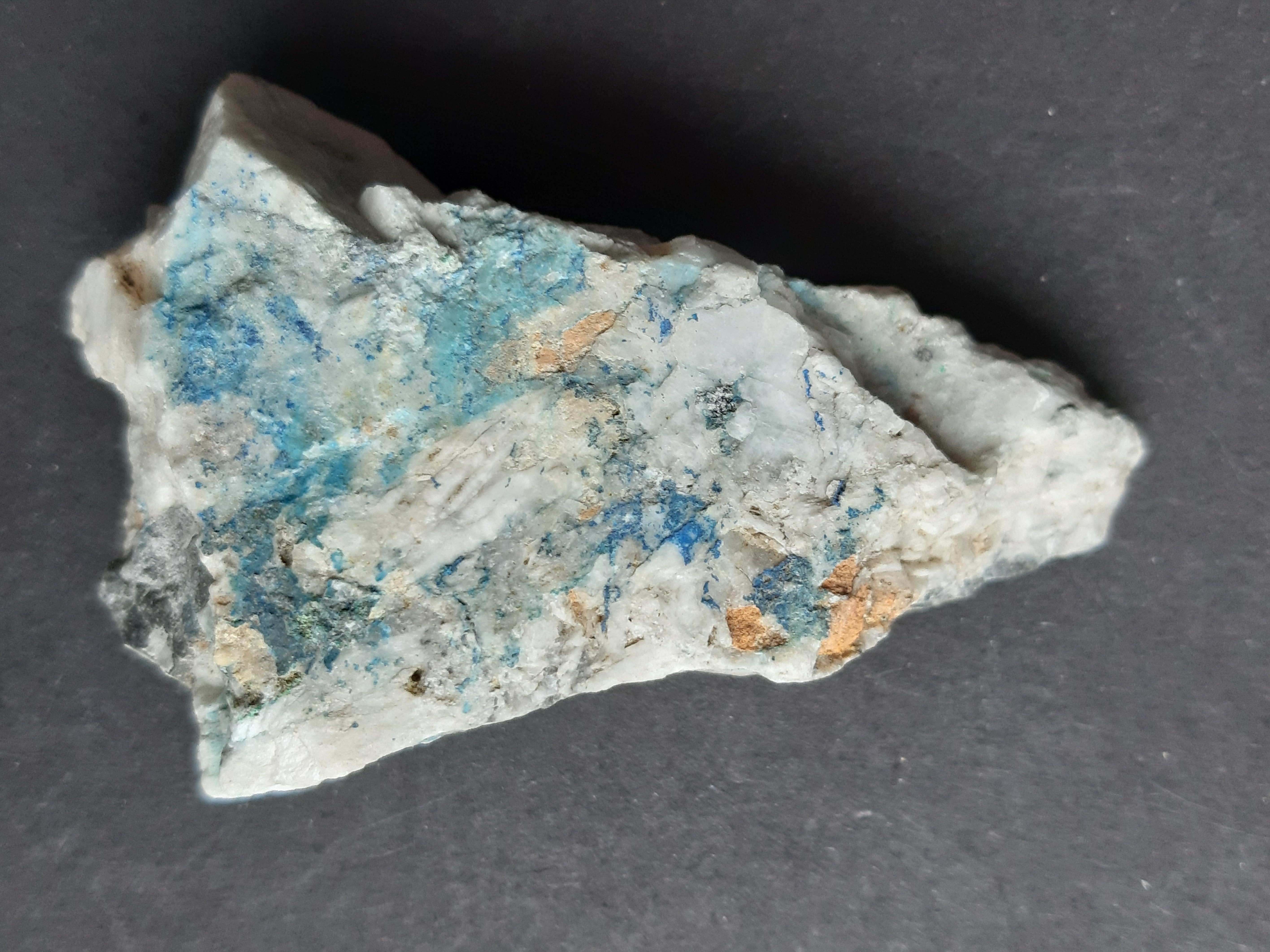

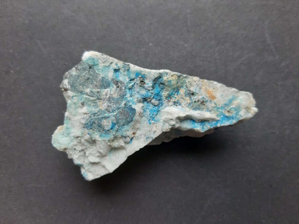

Venant d un lot d Italie, j ai eu ce caillou d un bleu a quelques endroits un peu vert. J ai cru a de la Phosphophylite, j ai cherché sur Mindat pas d Italie?
Cette couleur imprégnée ou juste en surface a de millimétriques petits cristaux par endroits, déja du mal a voir avec la loupe, et ma macro n ais pas terrible.
Sur roche Quartz blanc laiteux ou Marbre a éclat vitreux.
Hcl négatif laissé longtemps 2H
Trace blanche et poudre
uv court le bleu est Violet
dureté a partir de 7
Densité si bon, 2,81 ou 2,8?.........................................7,0/4,0/2,7 cm
donc j ai cherché dans tout ce que j ai pu déterminé et j ai conclu a de la Phosphophylite...je crois que je vais etre encore a coté, au moins j aurais éssayé
Merci
Il semble qu'il y ai des masses métalliques gris foncé dans le quartz (genre bournonite ou tétra ou un sulfosel) : si c'est le cas, c'est probablement une altération de cela en azurite / malachite très probablement
greg la veine
il y a 8 minutes, greg la veine a dit :
greg la veine
Bonsoir Greg..déja l Azurite et la Malachite non rien aux Uv, comme dit plus haut Violet sur ce qui ai bleu. J ai regardé pour la Bournonite mais comme je suis qu un petit amateur et encore, je ne me prononce pas trop!
Marco : on a parfois des doutes dans tes explications, ce n'est pas toujours clair
Si c'est de l'azurite et malachite, cela ne devrait pas réagir aux UV. Mais peut-être y a-t-il un truc blanc qui ressemble au quartz qui réagit.
L'azurite ne devrait normalement pas aimer l'acide (carbonate) mais peut-être est-elle sous des lames de quartz
Greg la veine
Il y a 1 heure, greg la veine a dit :
Greg la veine
Re ok c est peut-être cela si tu le dis..merci
PS je préfère que l on me demande, c est préférable ce que j ai omis ou ce que je dois faire.
Bonne soirée.
Bonjour, je rejoins Greg à 100%, il s'agit d'une diffusion sur et dans le quartz d'un minéral d'altération bleu, issu de l'oxydation d'un minéral primaire contenant du cuivre.
C'est très fréquent, cela arrive dans pratiquement tous les gisements où il y a du cuivre, on appelle ça des "peintures". Donc ça va être particulièrement difficile sinon impossible de retrouver l'origine locale.
On distingue de plages grises avec des zones cariées dans le quartz correspondant à des grains altérés du minéral primaire. Certainement du "cuivre gris" (sulfosel) ou bournonite, peut-être même un peu de tout ça ensemble, ou même mélangé avec galène altérée, avec cette couleur gris plomb qui leur est commune à tous.
Donc le bleu, c'est très probablement essentiellement de l'azurite, avec peut-être d'autres produits d'altération bleus, blancs ou verts en mélange.
Linarite, spangolite, serpiérite, c'est bleu aussi mais quand même plus rare que l'azurite. Elle n'a pas été mangée par l'acide (si, un peu, peut-être ?) car elle est en imprégnation ou en inclusion dans le quartz ou relativement protégée par un autre minéral d'altération, moins soluble, avec lequel elle se trouve en mélange.
La phosphophyllite c'est vraiment très rare, une des macro-espèces les plus rares au monde, et cela n'y ressemble pas du tout !
Il y a 2 heures, icarealcyon a dit :
Bonjour et merci, expliqué en lisant bien tranquillement, j ai saisi, en gros si j ai bien compris, tout un mélange et voir de L Azurite!! je rentrerais pas dans les détails car on ne me comprends pas et je compatie, je vous envoi dans tout les sens, je mettrais  l essentiel de mes tests, et remercie aussi Greg a qui j étais a coté de la plaque? et tous celles et ceux qui passent sur mes post pour m aidé.
