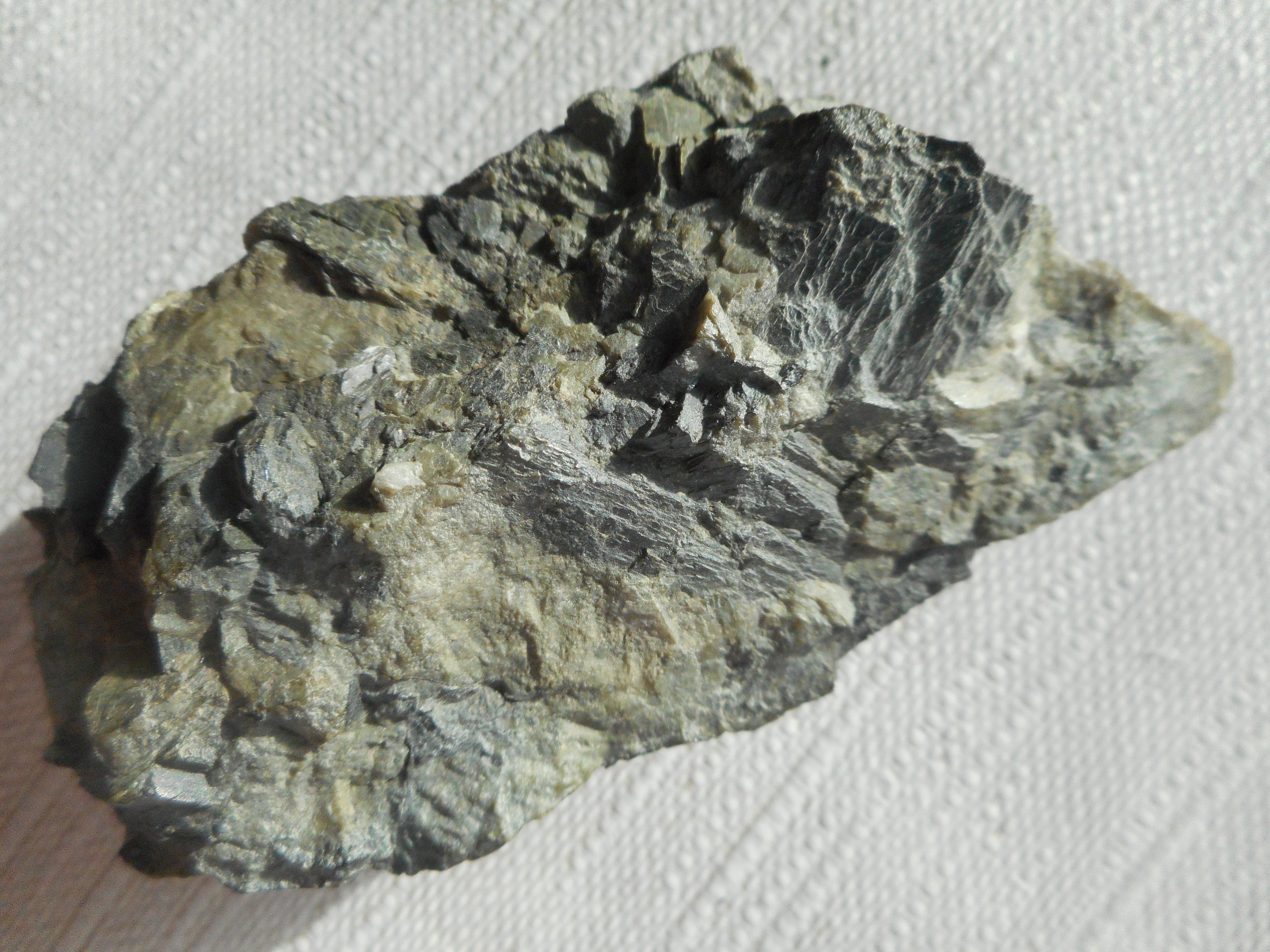

Bonsoir tous et bon W.e
Trouvé provenance d Italie sans localité!
L: 8,3cm...largeur 4,2cm...épaisseur 2,8cm

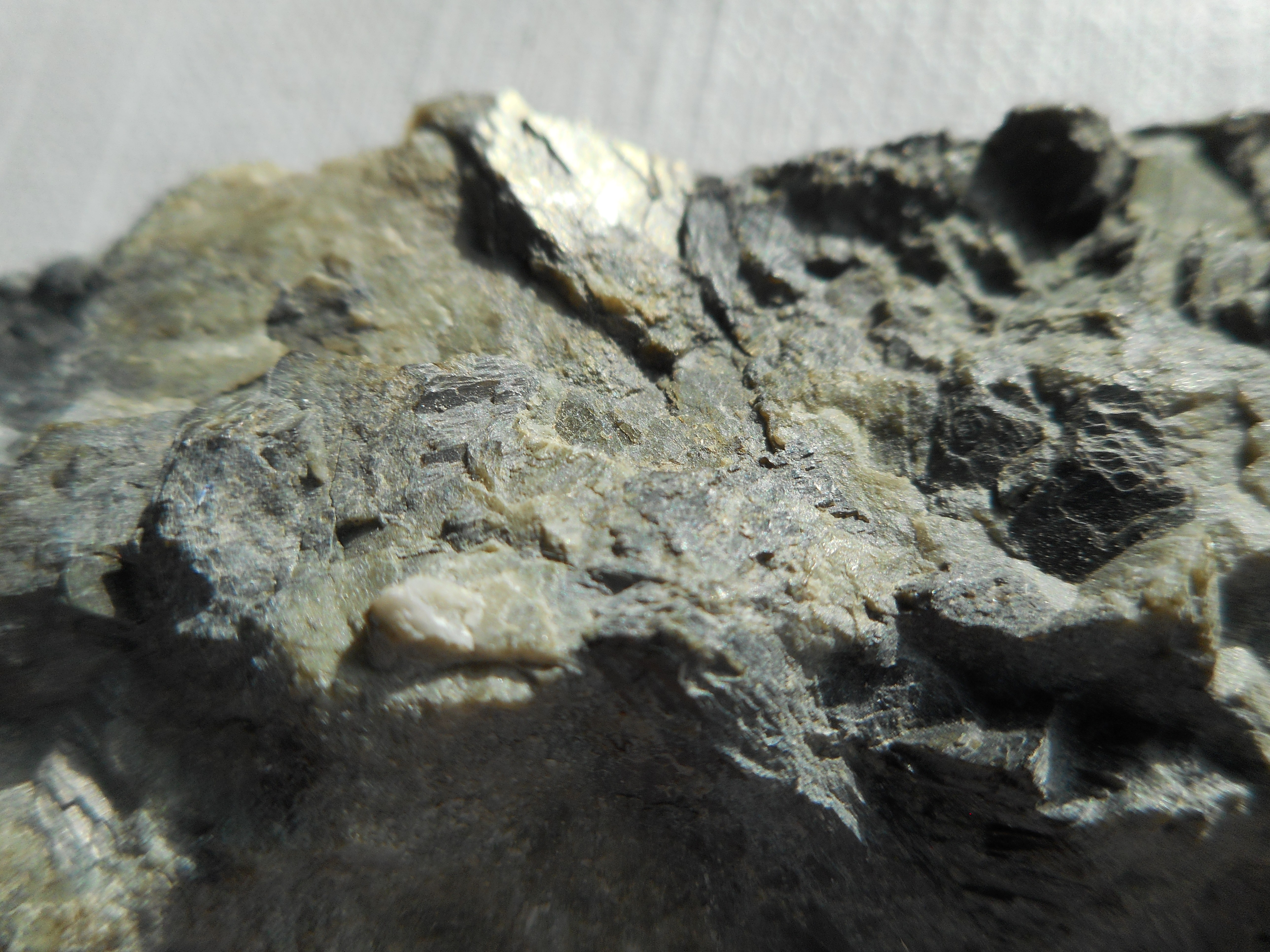

UV court Violet par endroit sur la roche, une bonne partie(Fluorine?),...... aspect verdatre sur la roche plus claire, a la lumière du jour.
Trait blanc

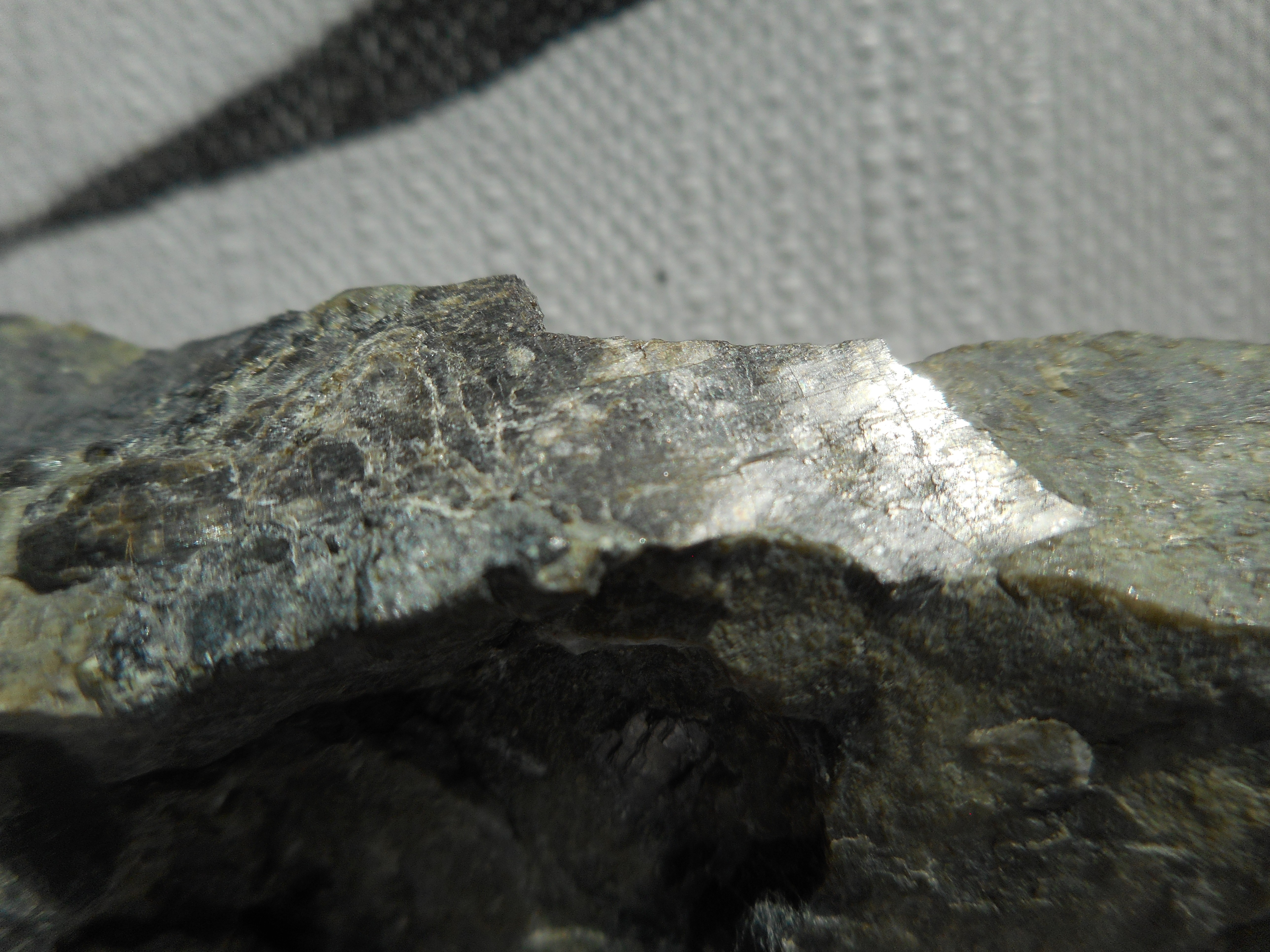

Par endroit éclat vitreux sur toute la couleur noire, pas très vu sur photos, pris une brillance au plus gros!!
Dureté 2 a 3
Rayé par l ongle
S effrite.......Hcl négatif
Merci a vous.
Bonjour

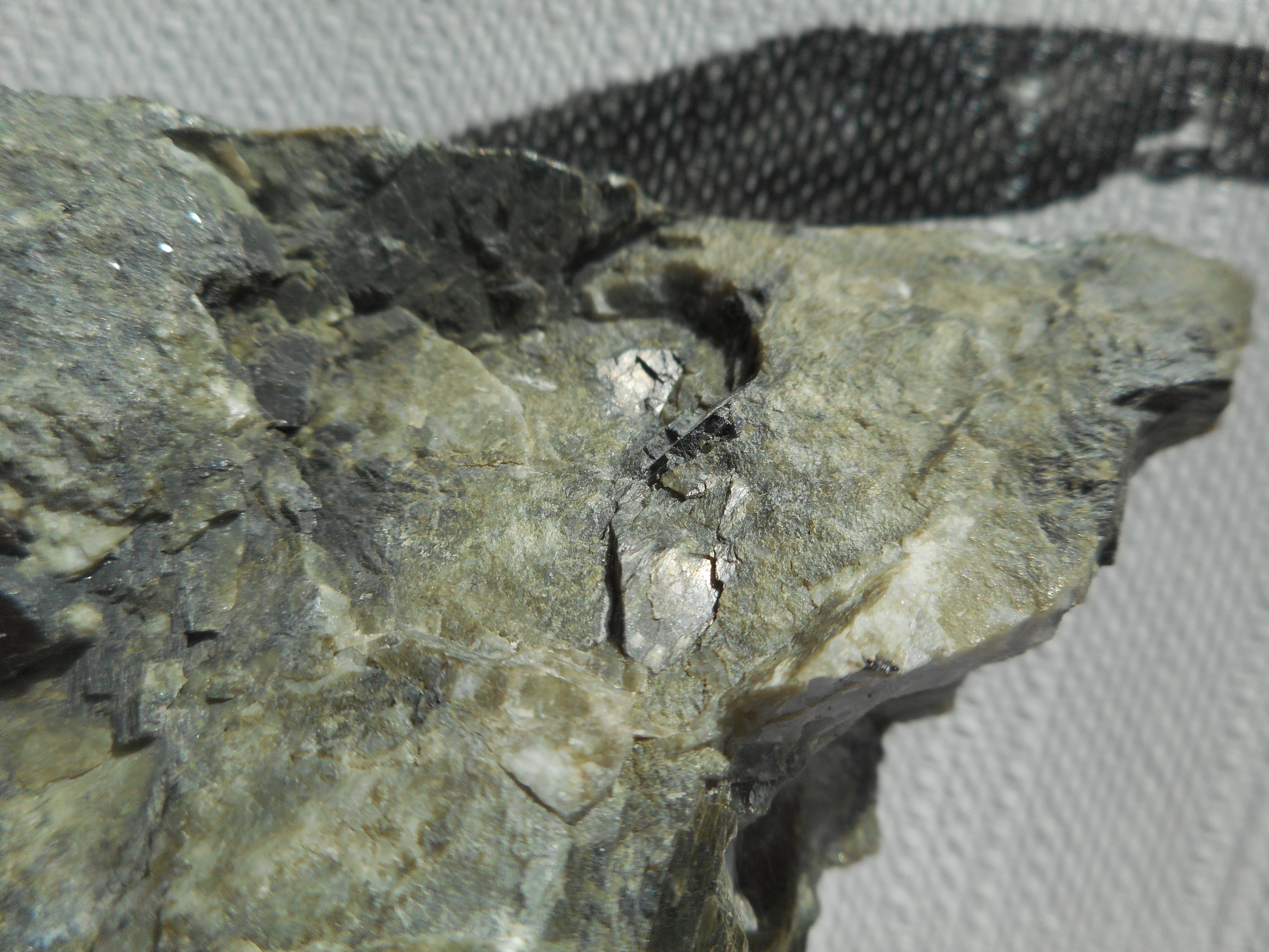

Ceci est probablement un morceau de serpentinite (roche), qui contient plusieurs espèces minérales, parmi lesquelles de la Serpentine variété Antigorite (lames brillantes de couleur vert plus ou moins noirâtre), et de la Serpentine variété Lizardite, ou de la Stéatite, pour les parties plus claires, à éclat gras, rayées par l'ongle.
Il y a peut-être aussi un peu de Magnétite en filonnets ou en petits amas de cristaux noirs : on peut la détecter en promenant un petit aimant sur la pierre.
