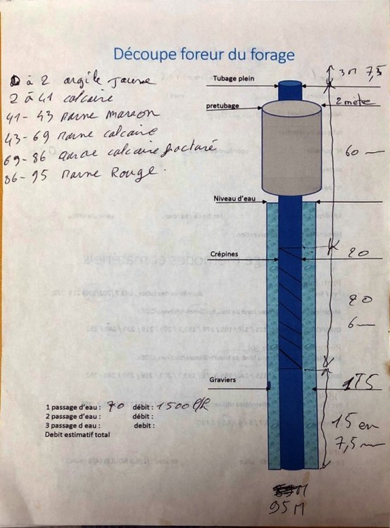

je fait ce sujet pour l’identification géologique d'un forage que j'ai fait faire début 2019.
Ce forage qui a été malheureusement fait par quelqu'un qui fait des trou et non pas des forage mais a l’époque je n'y connaissait rien. C'est fait c'est fait.
Donc ce forage dont le débit n'est pas énorme bien qu'a définir vu que j'ai pas le débit annoncer,cette année le débit a baissé a cause de la sécheresse mais peut le forage en lui meme a perdu du debit,donc plutôt que de pomper direct pour irriguer je vais mettre une cuve tampon avec une pompe solaire.
J'essaye de vous situer en essayant de faire court.
Donc a changer la pompe, et après avoir appeler le foreur qui soit disant ne peu pas soit disant venir avant des mois il me faut le nettoyer.. (souffler)
Je ferais ça avec un compresseur 5000L si je suis sur du coup.
Mais je me demander si géologiquement il y avait pas des scénarios ou ce n'est pas conseillé ?
Je vous met la coupe géologique du forage.
