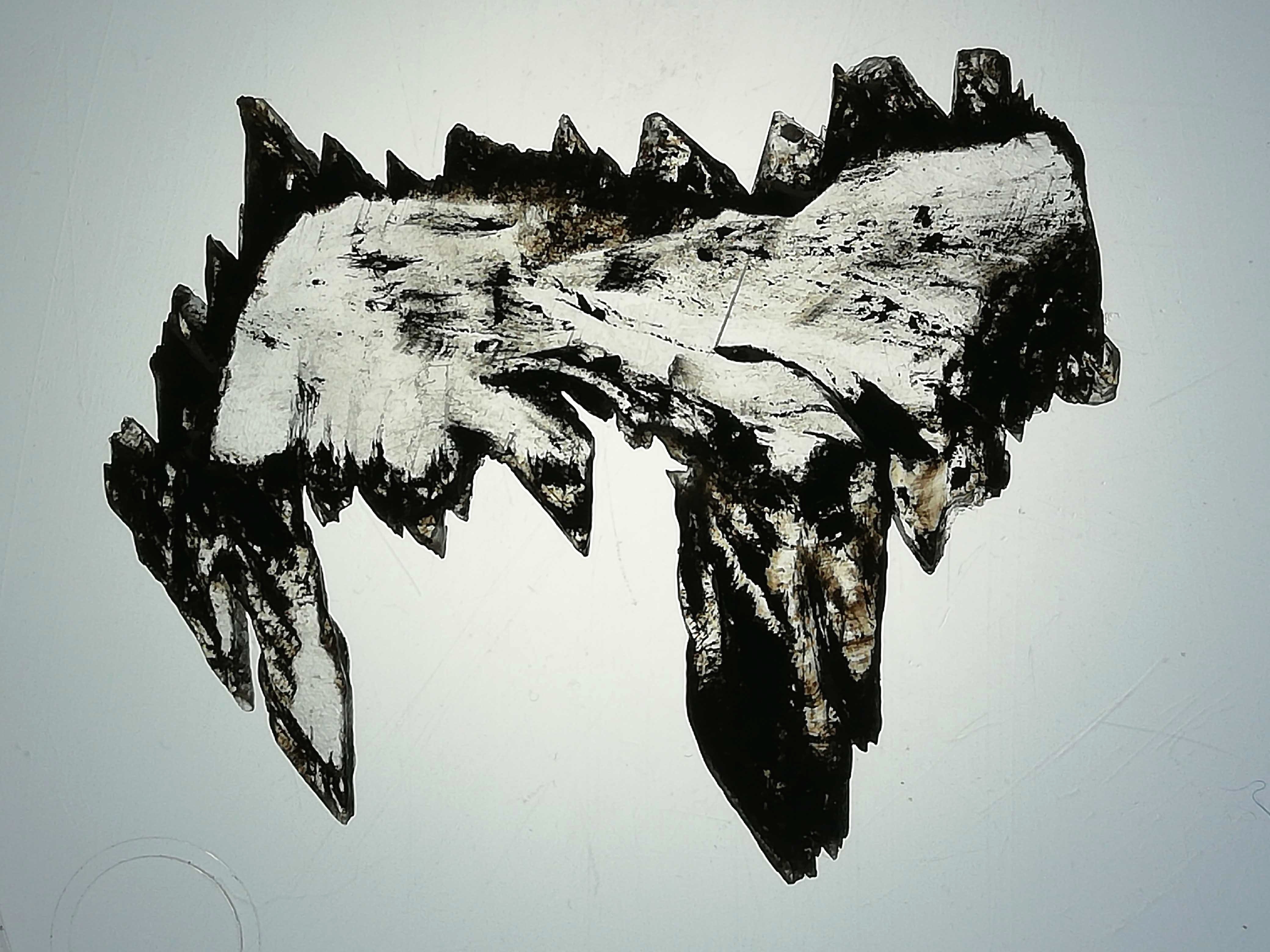

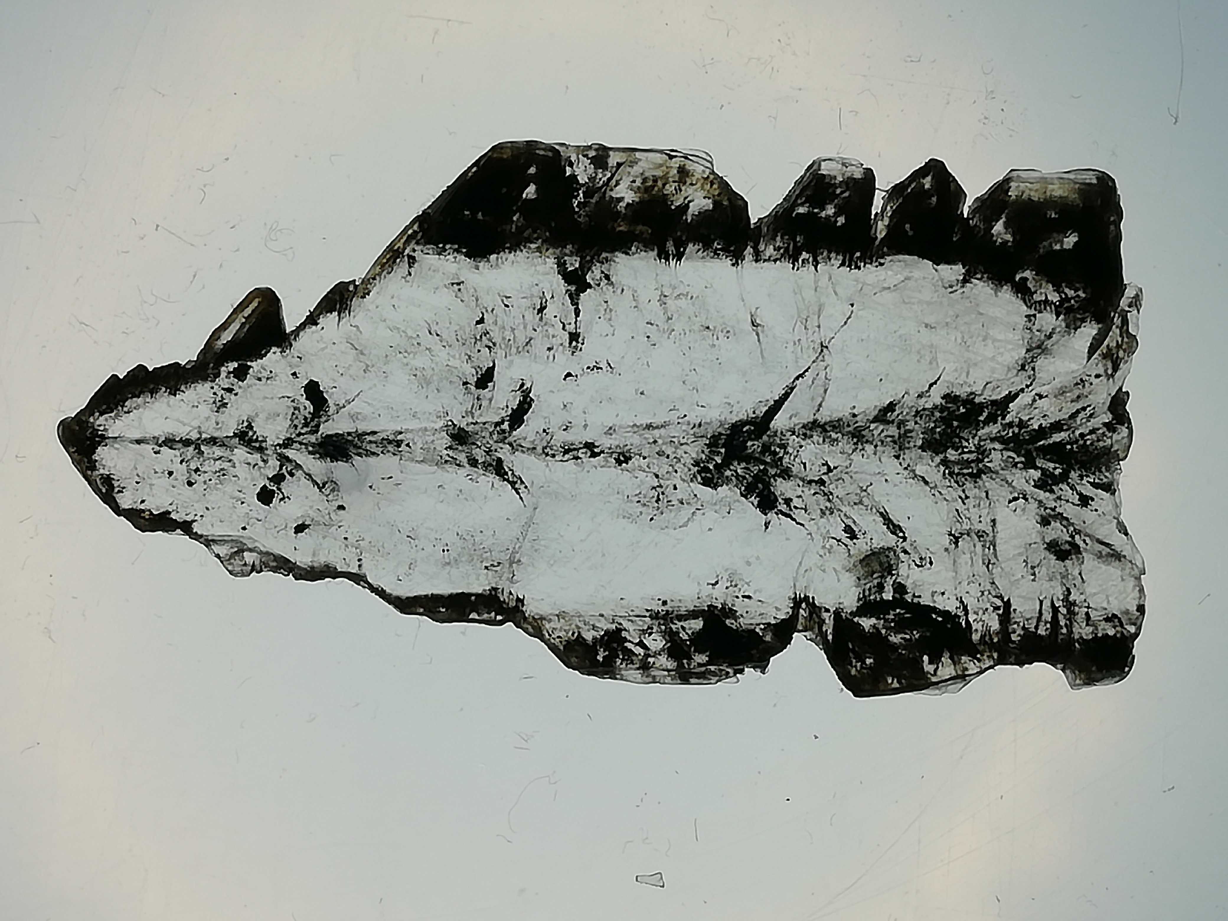

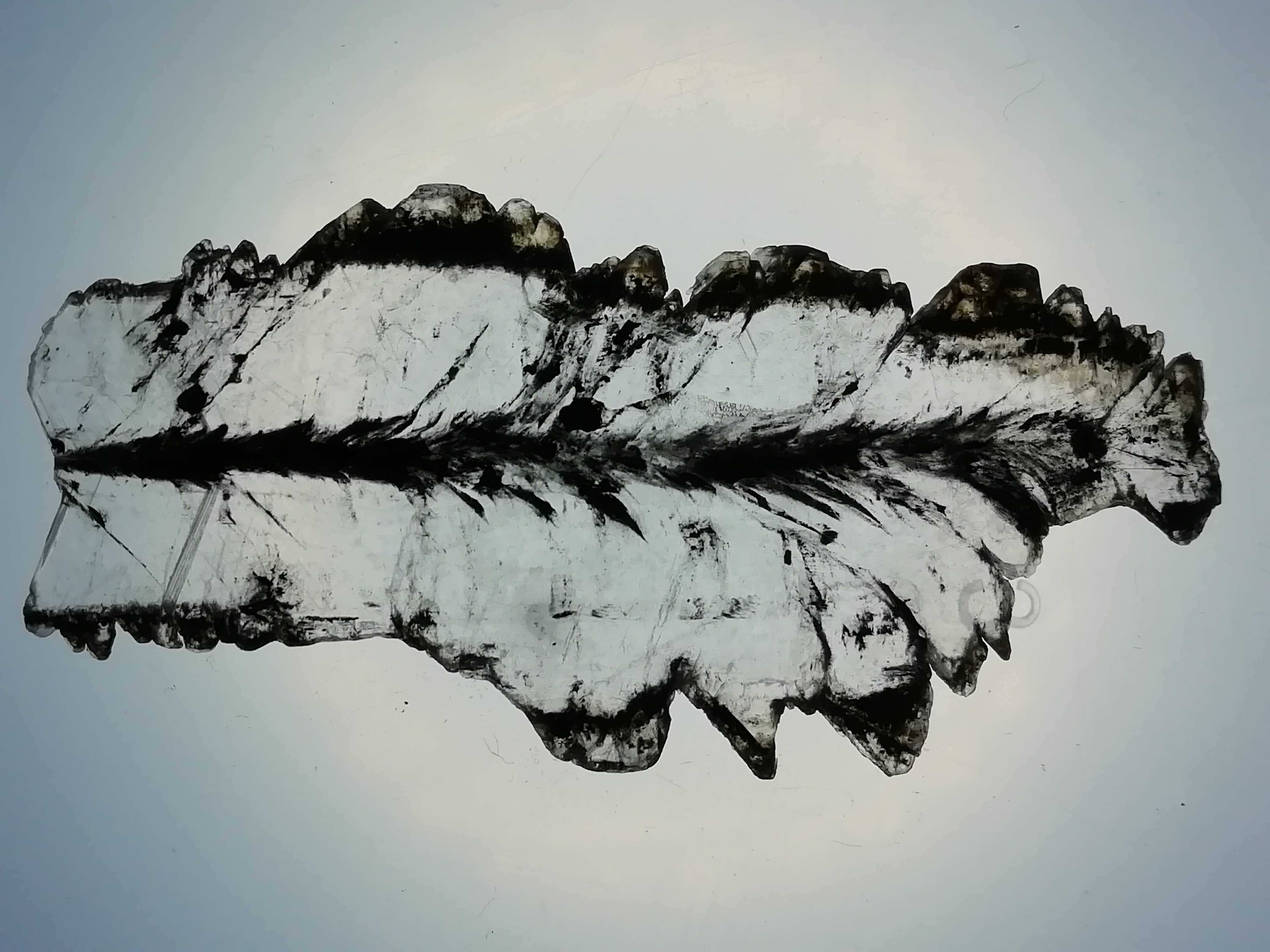

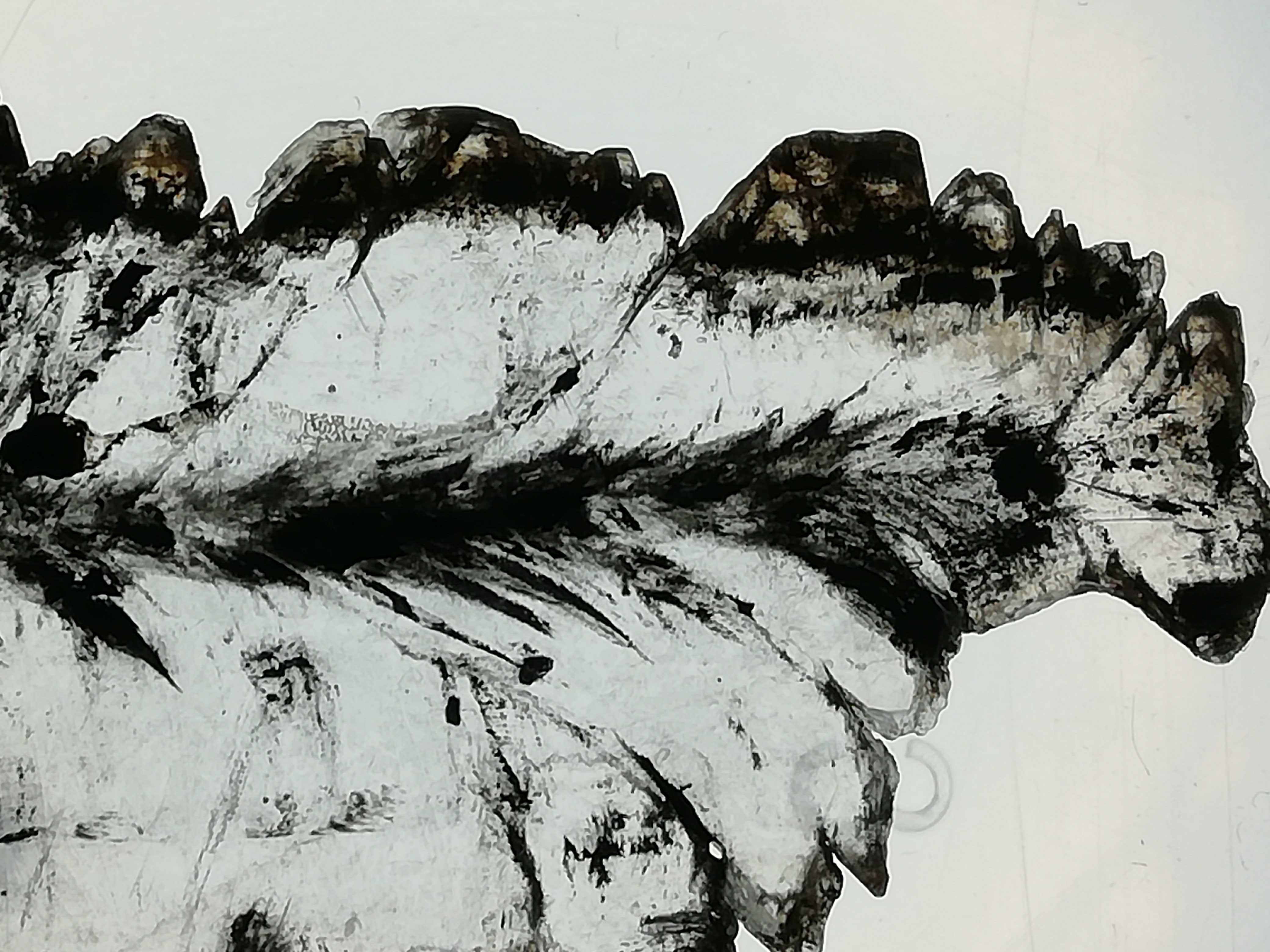

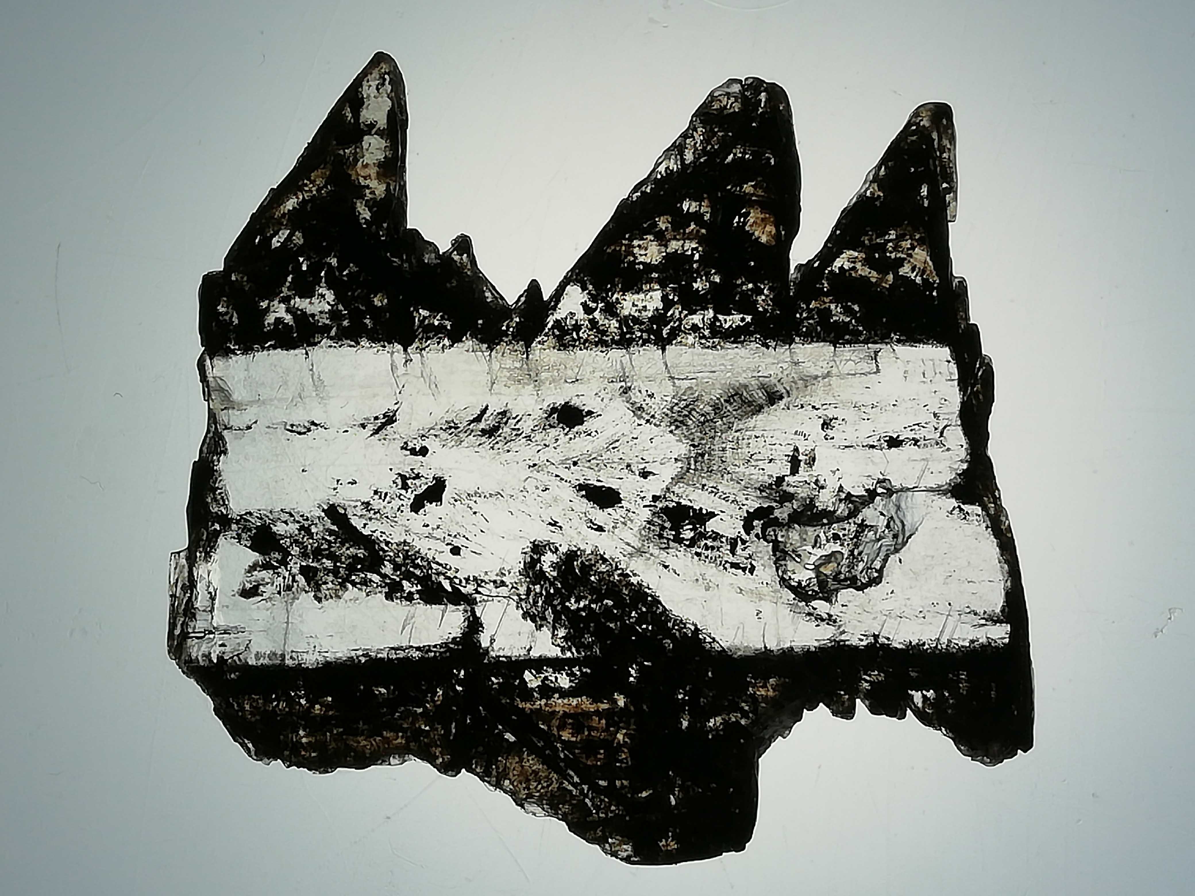

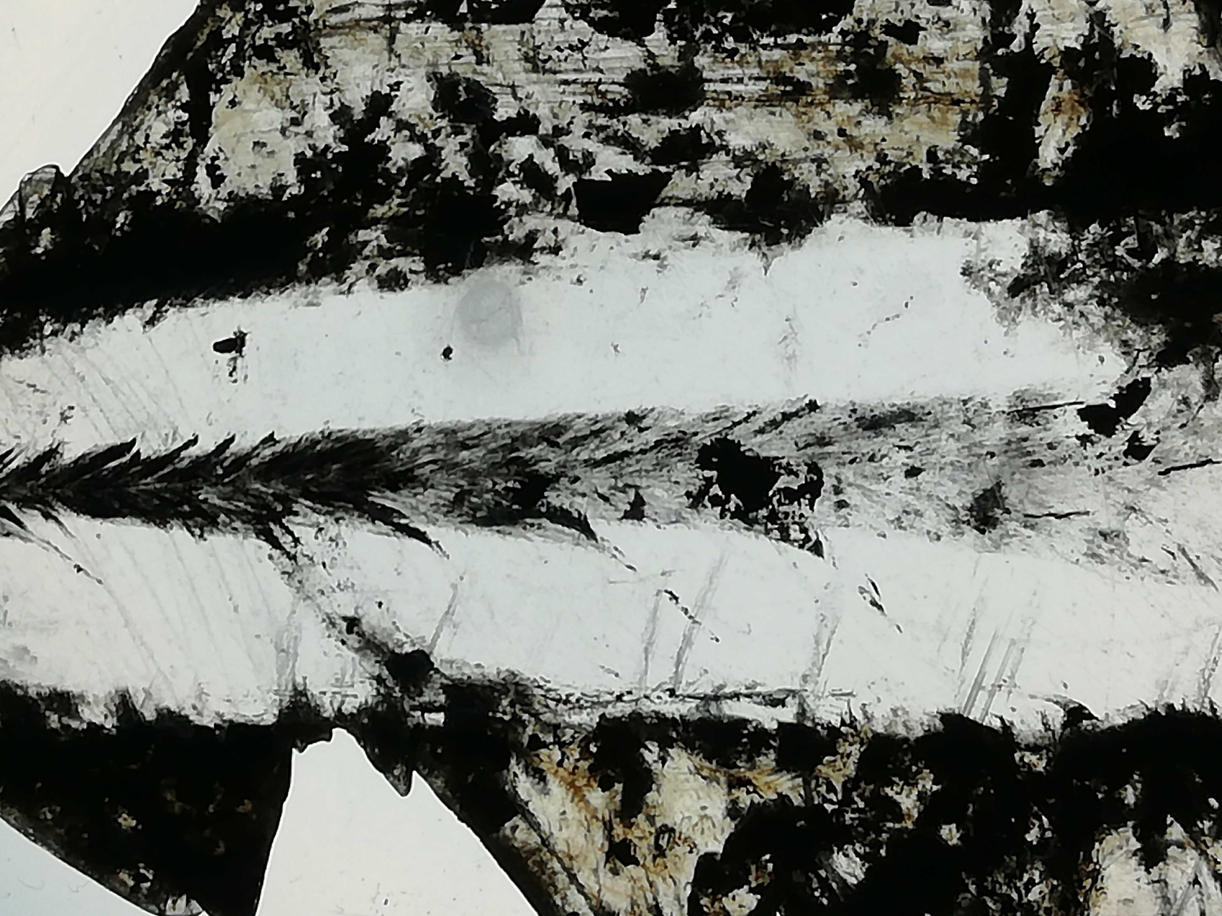

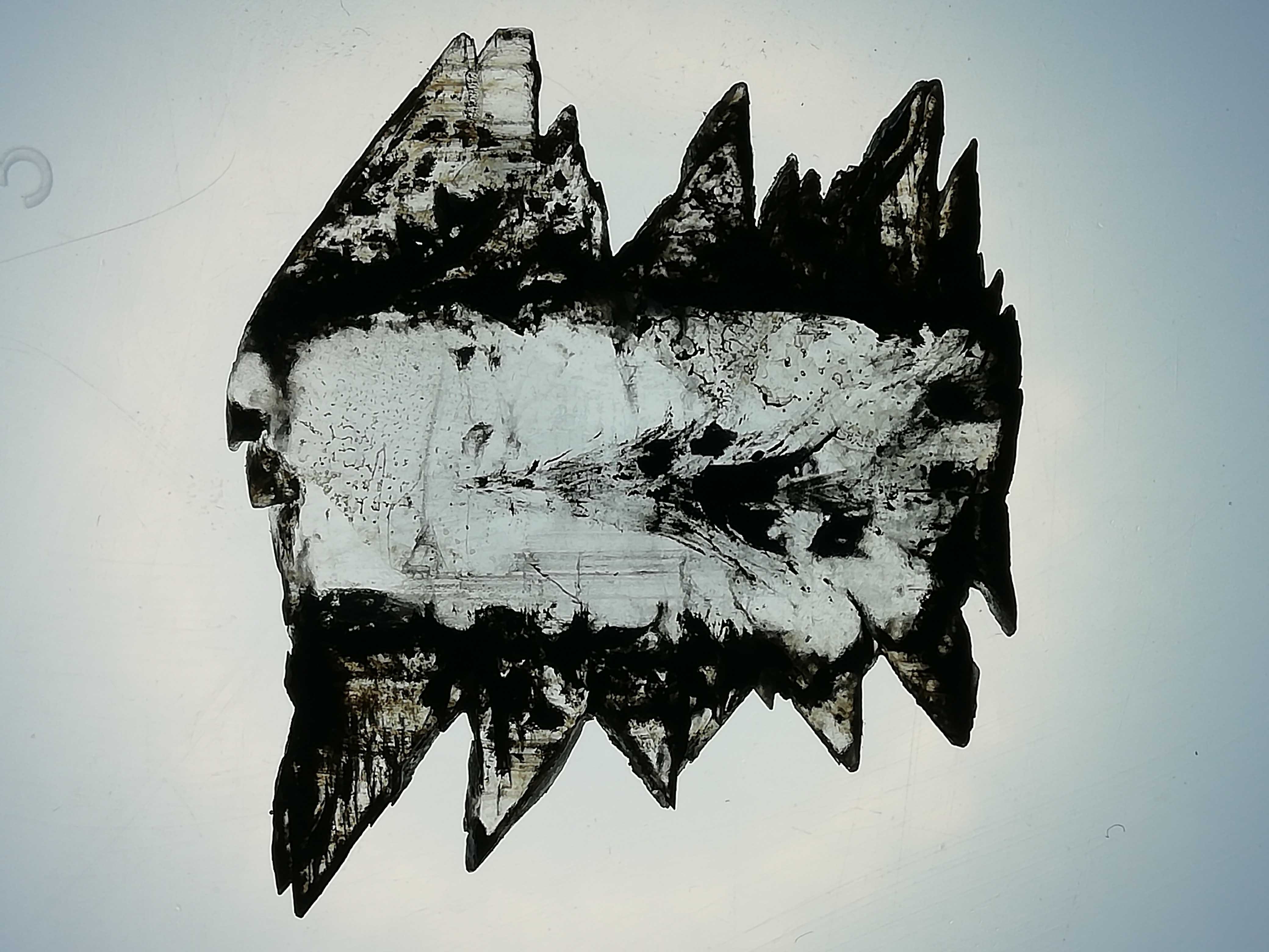

Du coup, je reprends ma galerie de portraits de sapin clairs ou sépias, après avoir retravaillé les anciens et traités quelques petits nouveaux
Pour les besoins de la discussion, qui suivra je l'espère, je les ai tous orientés de manière a ce que la pointe du sapin soit a gauche et que les nervures partant du tronc (du plan de macle, donc) s'évasent vers la droite. Le plus gros (A2) fait 5 cm.
Ceux-ci proviennent d'Albas et montrent particulièrement bien les deux stades (clair et sépia) de cristallisation.
A1
A2
IMG_20241017_175544.thumb.jpg.306d9b16804137ea235f933bf4e9db3d.jpgIMG_20241017_175618.thumb.jpg.3b5415da6e63d98e41e488680bf4fc18.jpgIMG_20241017_175357.thumb.jpg.d5453acd45684a4667c3940485484a2c.jpgIMG_20241017_175409.thumb.jpg.f8cfdef602cbb1961d28a03654f6c222.jpg

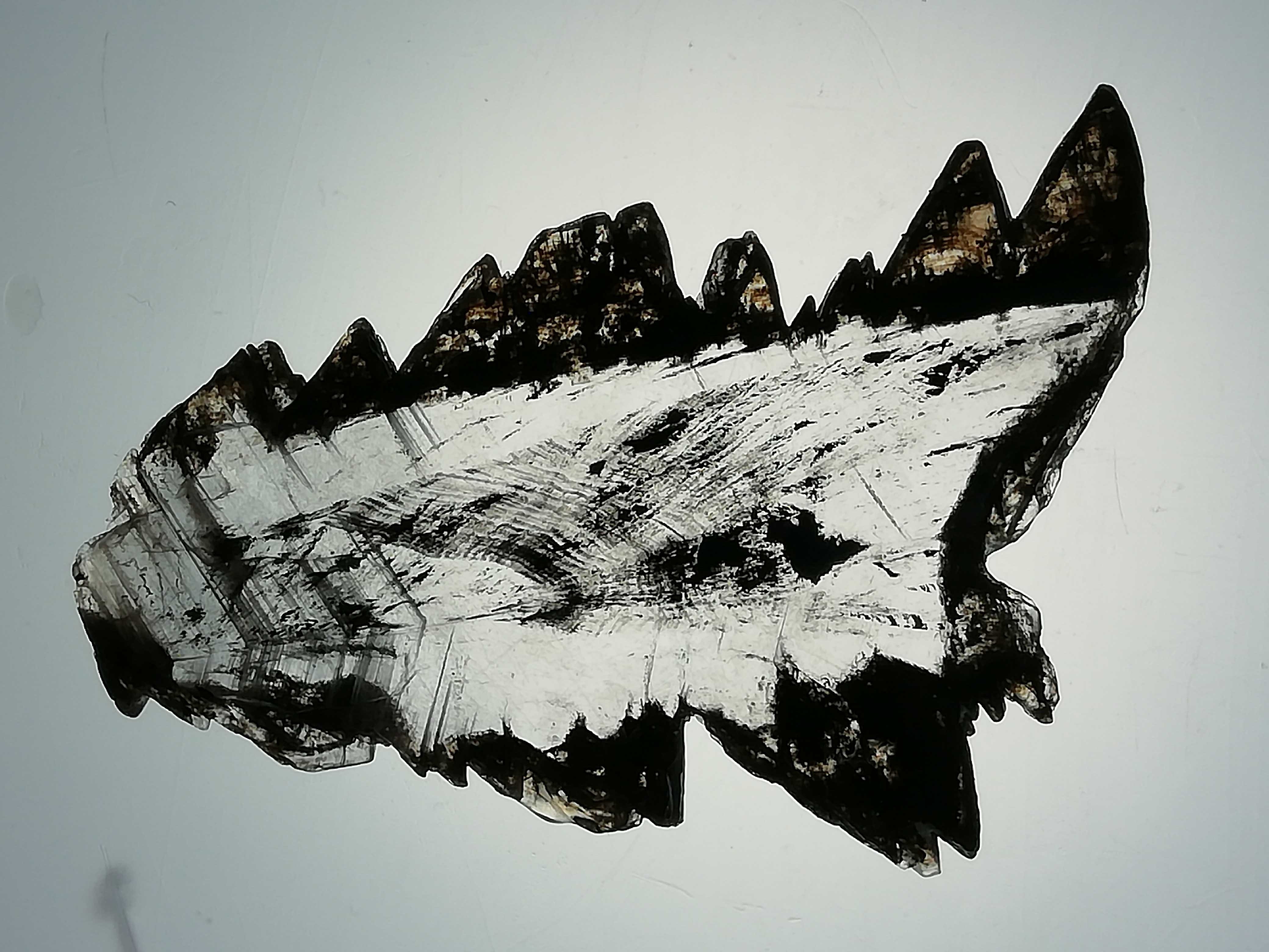

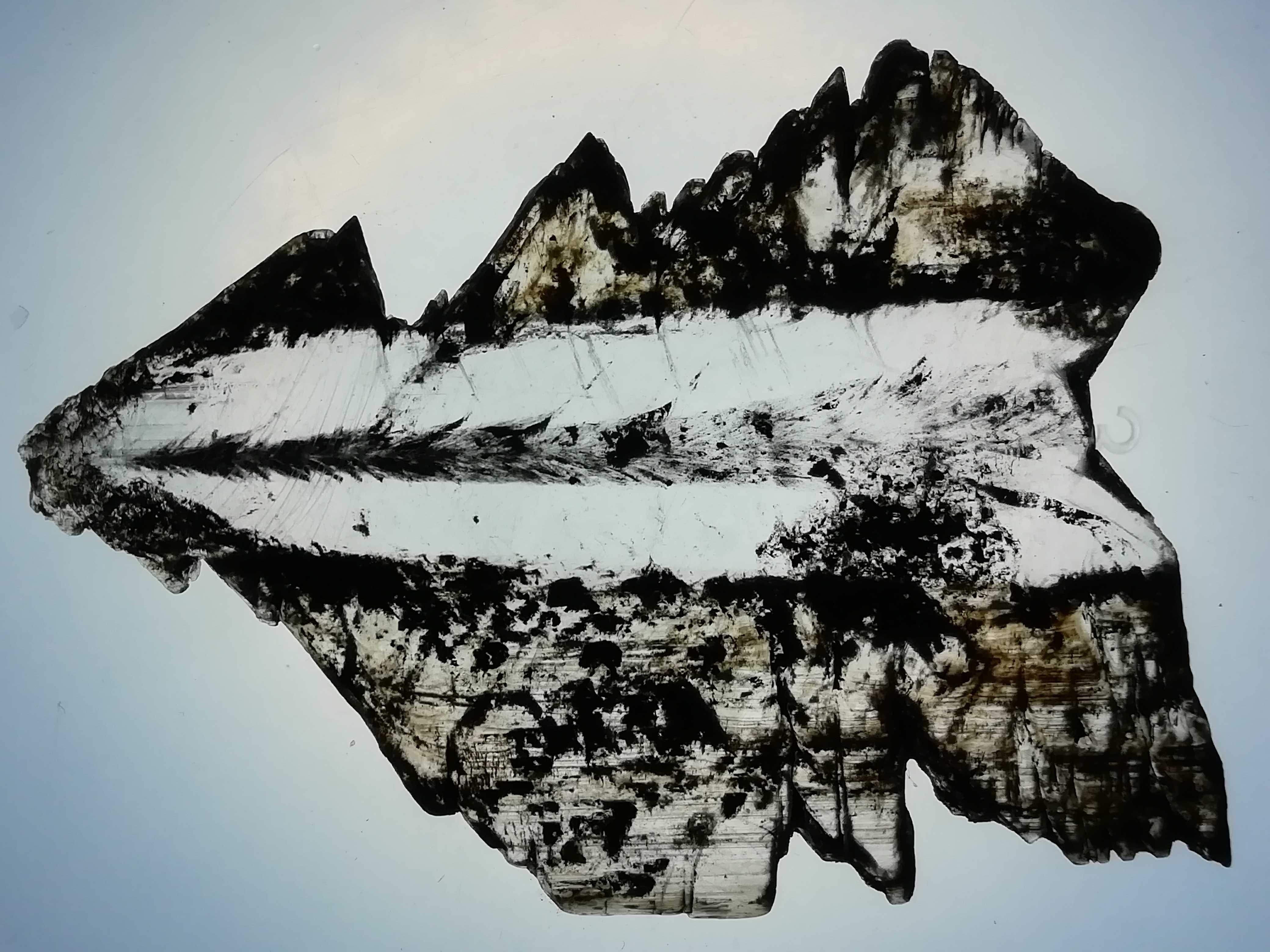

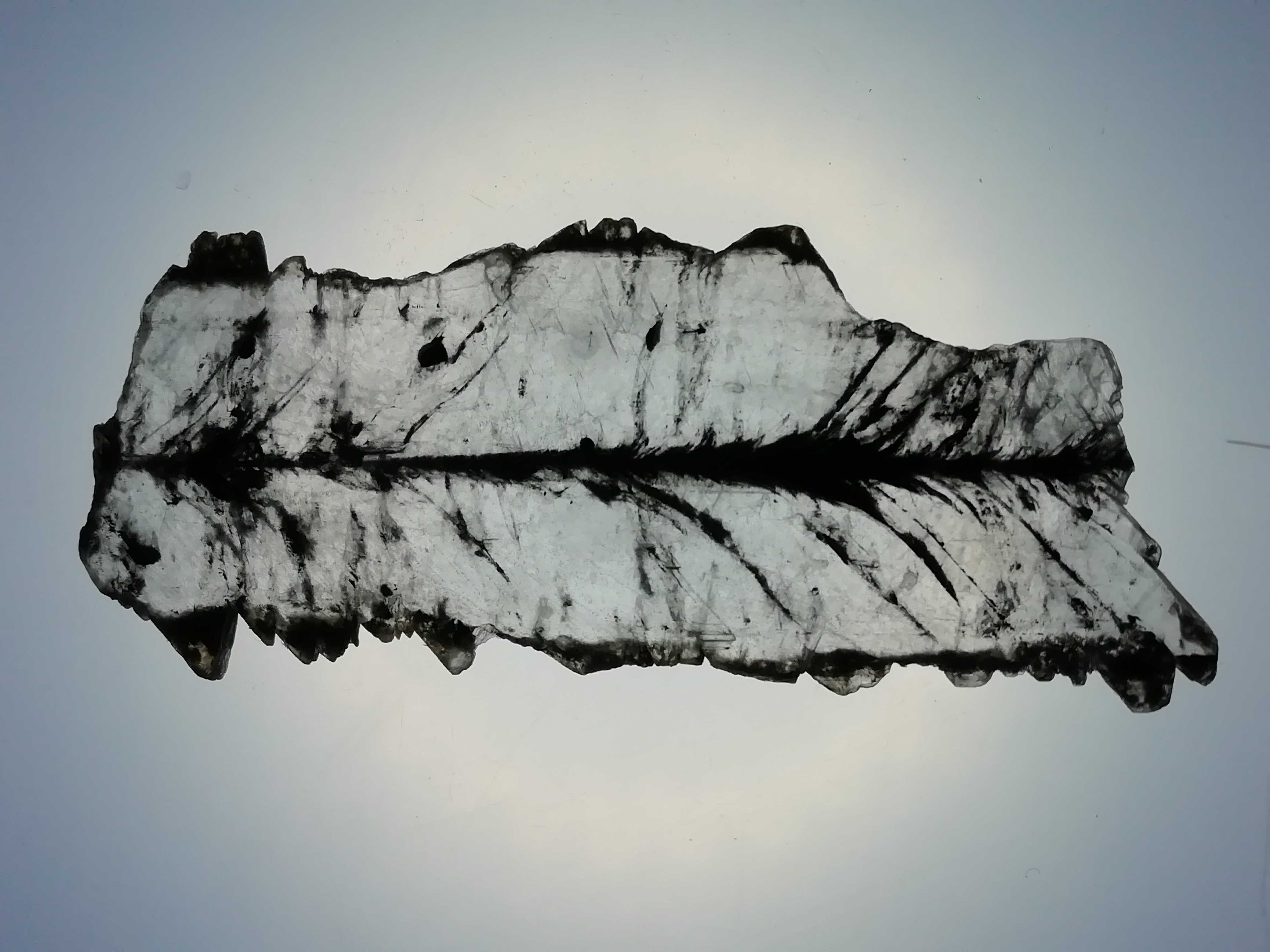

Ceux-ci proviennent aussi d'Albas et montrent bien la courbure des nervures
A3
A4

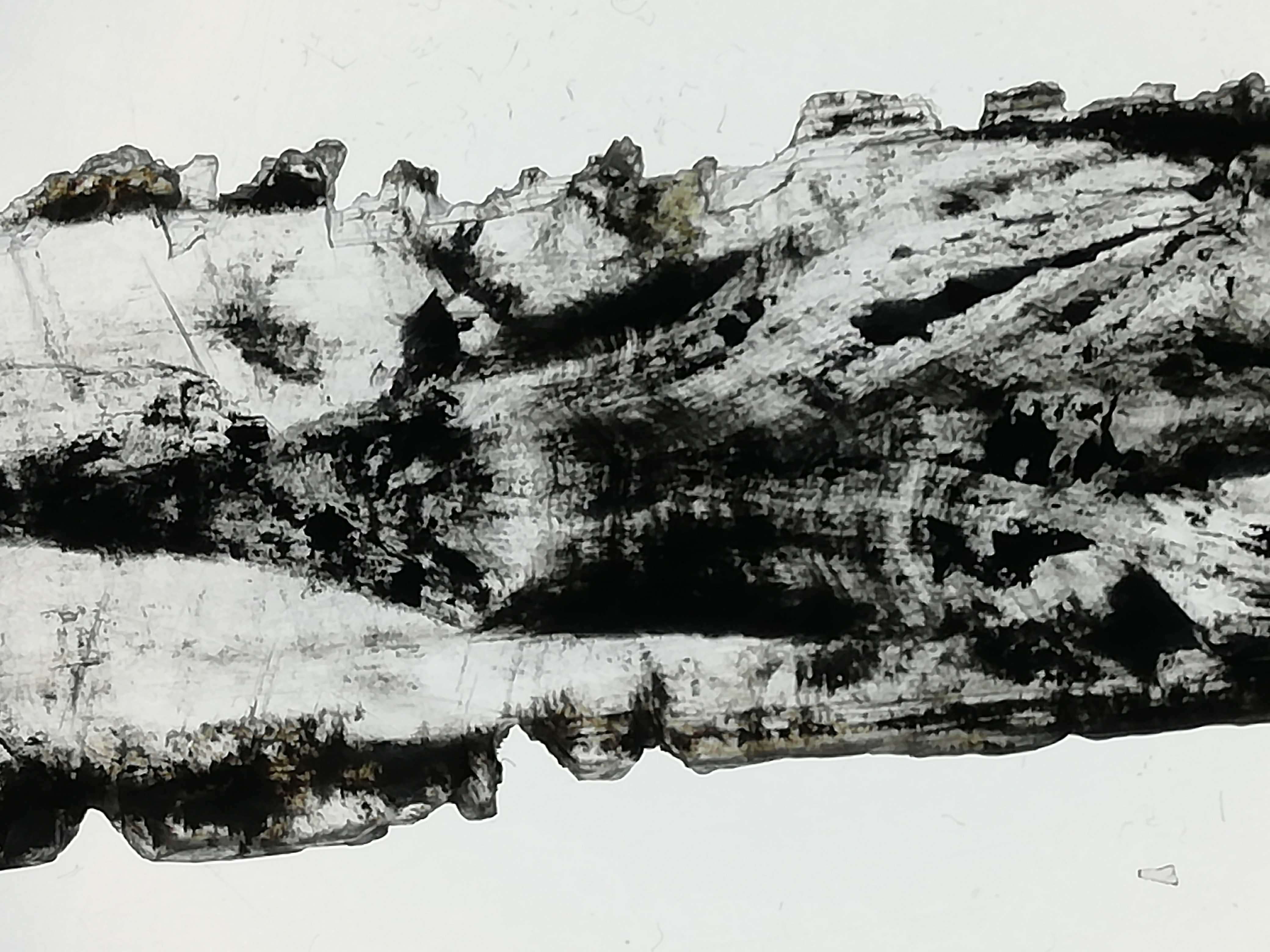

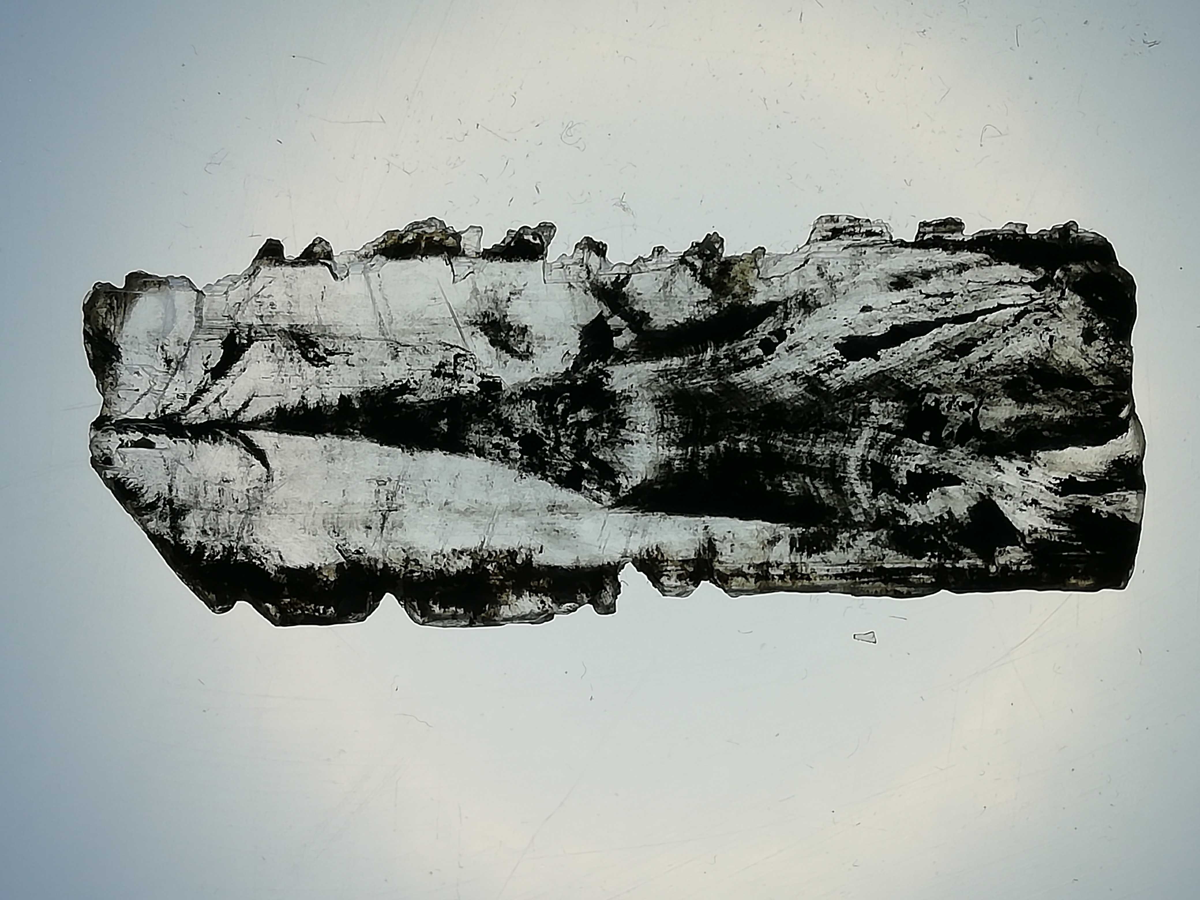

Les suivants proviennent de Durban, ils sont plus petits (1-2 cm)
D1
D2
Le dernier (D2) est très chargé en inclusions et montre des cernes (transverses par rapport aux nervures) dans la répartition des inclusions
J'en cherche d'autres qui ont aussi cette particularité.

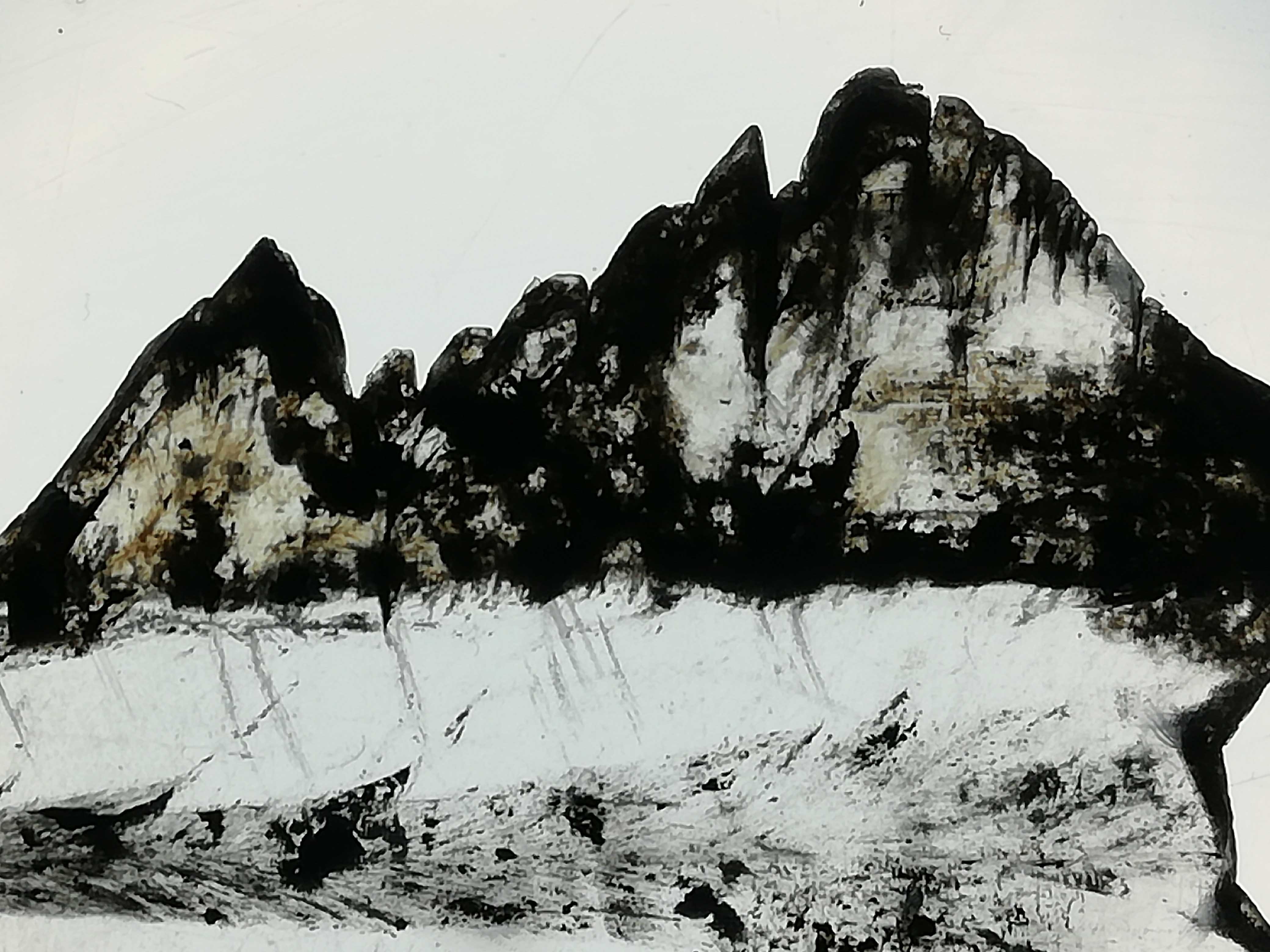

Le 18/10/2024 à 11:23, phoscorite a dit :
En voici plusieurs, du gisement d'Albas cette fois. Il me semble que les sapins qui présentent ces rides sont un peu plus riches en inclusions noires que les autres, mais ça reste une impression.
IMG_20241021_104518.thumb.jpg.73822820fcc0fd58cc892d8ad2fa0e04.jpgIMG_20241021_104559.thumb.jpg.f36ee80367de26232d5420ce4f503a98.jpgIMG_20241021_104645.thumb.jpg.ad679a616d7e65cfca595b24b9e50fad.jpg
Ce qui me parait assez évident, c'est que ces "rides" sont à première vue orthogonales par rapport aux "nervures" des sapins.
La tentation est grande d'interpréter les rides comme des cernes de croissance (comme dans du bois) et les "nervures" comme des accumulations latérales de matière organique repoussées sur les cotés de la partie du cristal qui progresse le plus vite, comme des moraines latérales autour d'une langue de glace.

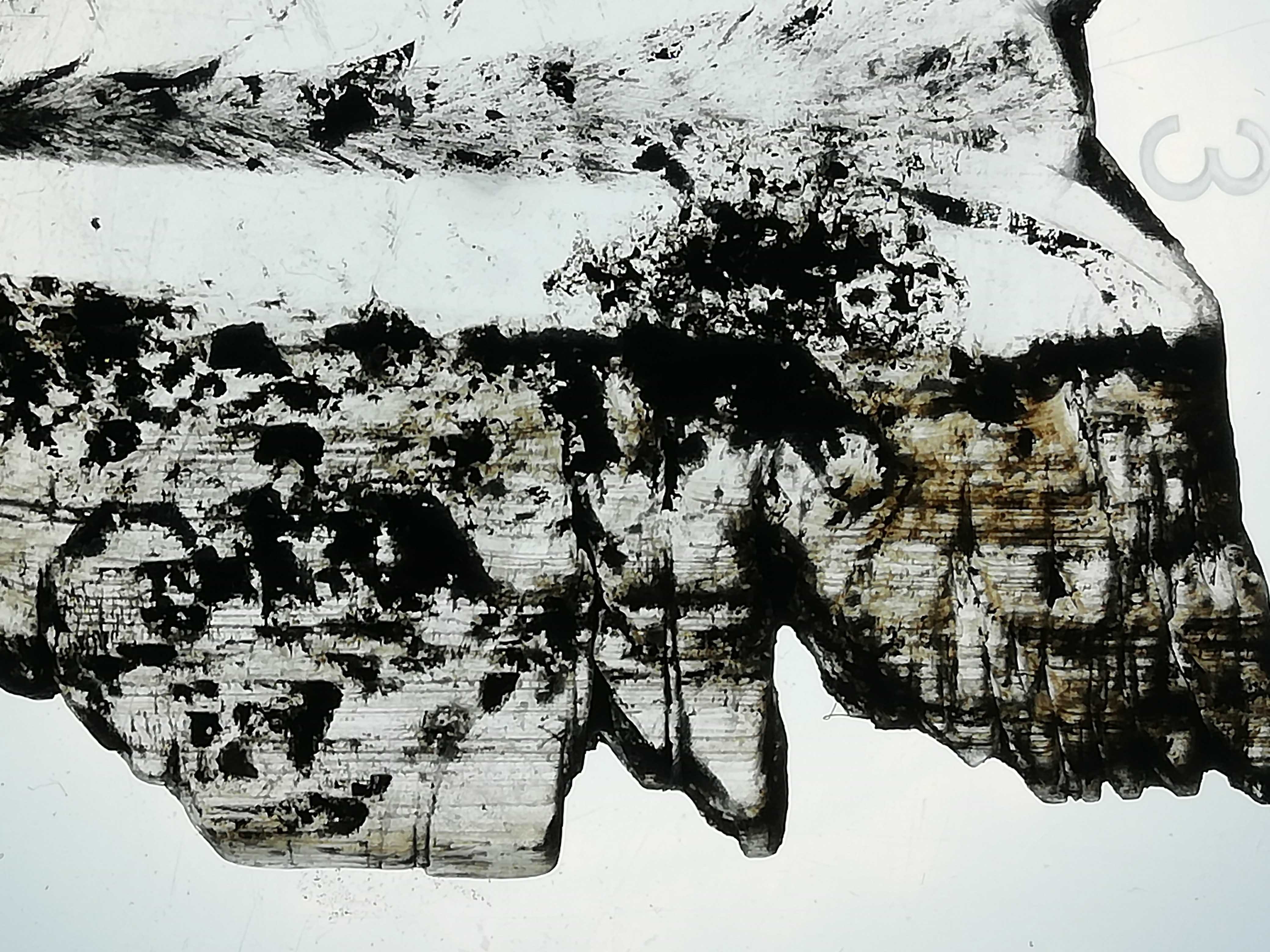

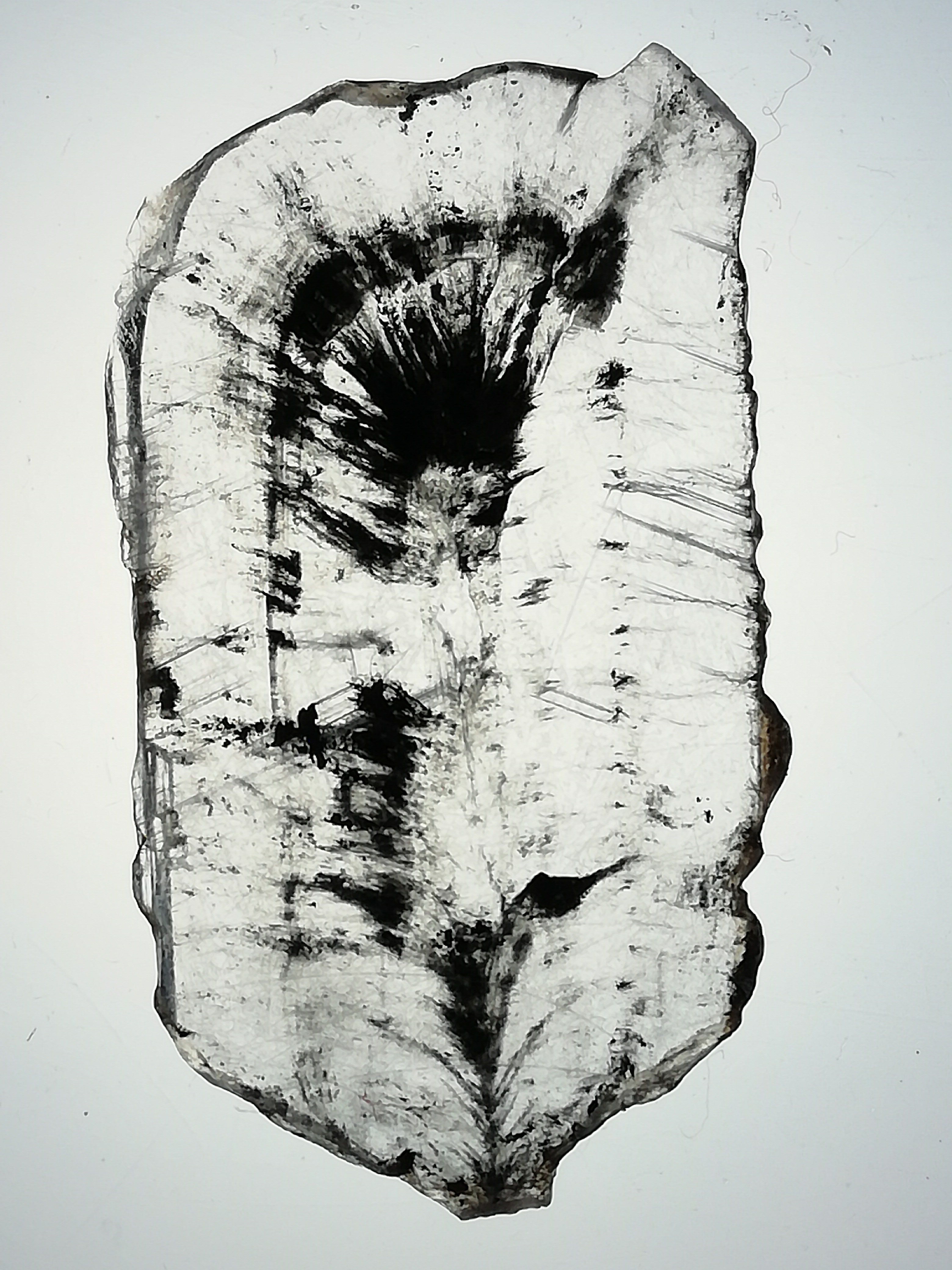

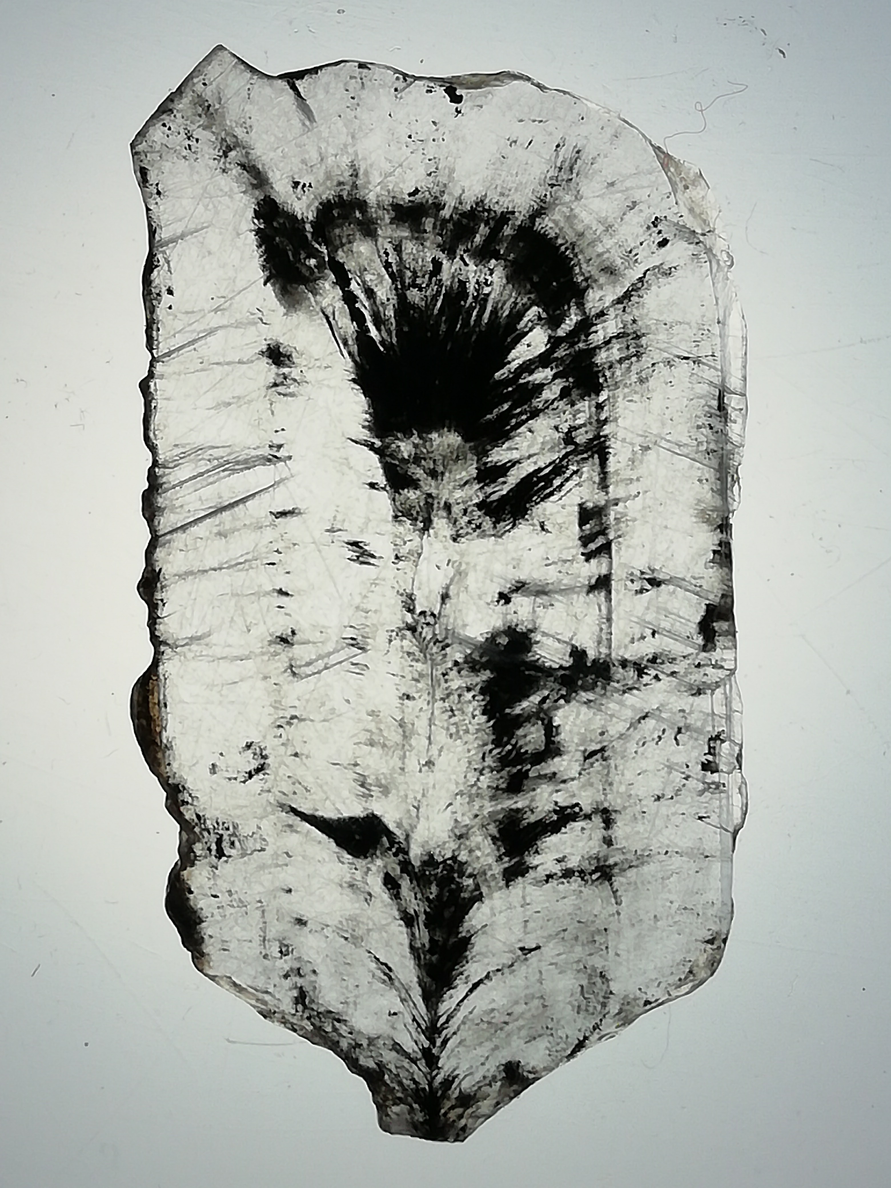

Celui-ci est peut-être le plus parlant (façon de parler). Durban, 4 cm de haut, sans les dents qui ont disparu ou n'ont jamais existé.
Recto et verso. Il est maclé comme la plupart des copains. L'axe c est vertical, comme la trace du plan de macle.
La zonation concentrique de croissance en U renversé ne fait pratiquement aucun doute, il me semble.
Reste à interpréter l'agencement des inclusions noires (les nervures) qui m'ont l'air toujours normales aux cernes de croissance.
Des idées ?
IMG_20241026_124142.thumb.jpg.45cc76696b40f1c558b929d9660839ca.jpgIMG_20241026_124207.thumb.jpg.5d6928fb93ca145041865d697bcb0f9d.jpg

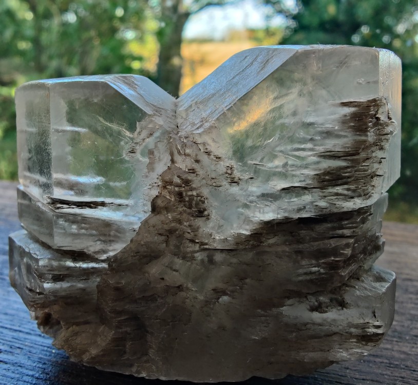

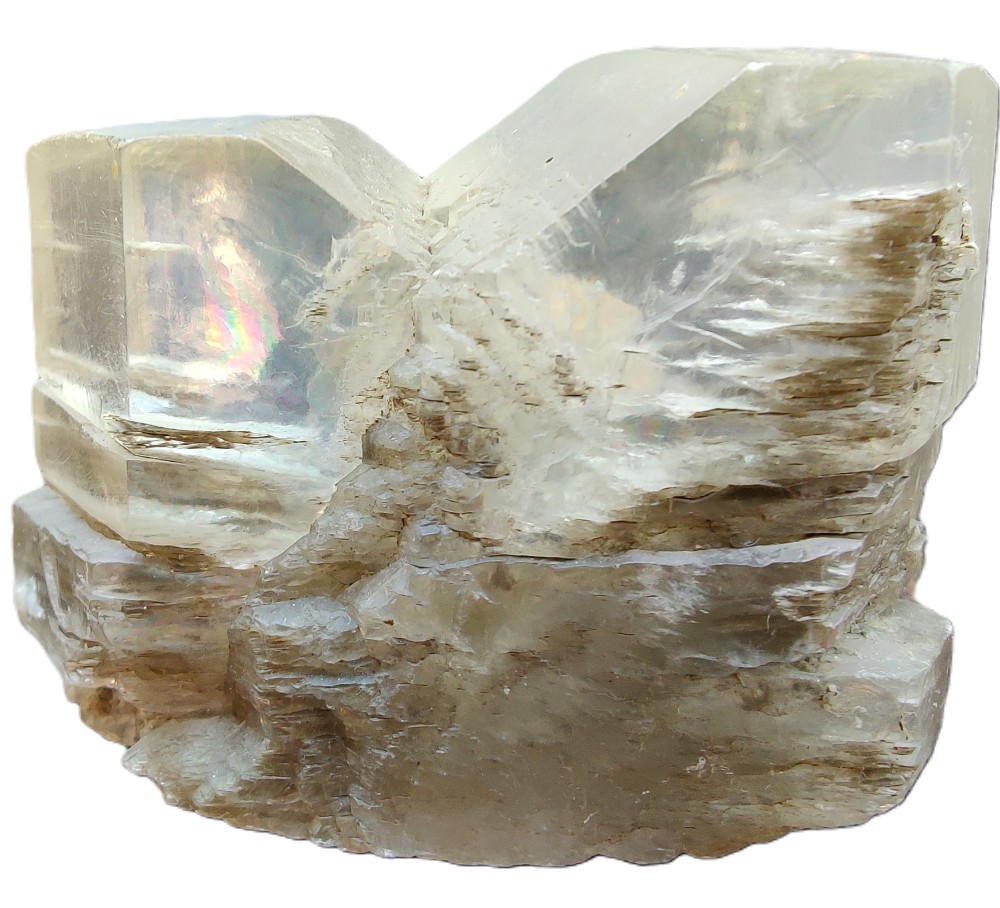

Un spécimen de l'ancienne carrière de LEFOREST Pas de Calais
Il y a 4 heures, phoscorite a dit :
comment vous situez le clivage facile (010) : à l'horizontale ?
Clivage (010): sur la photo, à priori sur un plan vertical, qui me semble matérialisé par une plage de diffraction de la lumière (photo 2).
Les lignes horizontales parallèles me semblent correspondre à une croissance des cristaux. Les inclusions sont attribuées à de l'argile.
Au sommet une macle. NB la pièce est incomplète (cassure à la base) je pense à un édifice cristallin tabulaire dont il manque une moitié
identique à l'échantillon récolté. Merci pour votre avis sur ces observations.
Merci, mais j'ai du mal à identifier la surface horizontale qui a l'air de donner un clivage et la terminaison des cristaux vers le haut. Si c'est un élément de la structure pourquoi elle passe à travers le plan de macle présumé sans être réfléchie ?
Le 26/10/2024 à 18:09, phoscorite a dit :
Le même, avec l'orientation des positions d'extinction en LPA (Ng et Np) de part et d'autre du plan de macle (pointillés verts) et des zooms sur la distribution des inclusions
A noter, la courbure des nervures dans le bas de l’âme, qui partent de la trace du plan de macle pour venir tangenter la trace d'un autre plan (les pointillés jaunes).
D’après les angles entre ce dernier et Ng Np, ce pourrait être la trace de (-1 0 1) i.e. le plan de symétrie de la macle en fer de lance.
A noter aussi le départ en éventail vers le haut du cristal, et la morphologie pas du tout automorphe des zonations de croissance ; il n'y a aucune différence de vitesse de croissance de part et d'autre du plan de macle, mais le front de cristallisation devient émoussé, et les inclusions noires, très denses, se mettent à former des vagues normales à la direction de croissance. Ce qui me parait intéressant la-dedans, entre autres, c'est que la manière dont les inclusions noires sont déplacées par la croissance du gypse change avec la densité de ces inclusions ou bien avec la vitesse de croissance du gypse.
Je ne résiste pas à l'idée d'une analogie avec l'écoulement glaciaire et la manière dont il redistribue les inclusions (cailloux et poussières) qu'il transporte :
