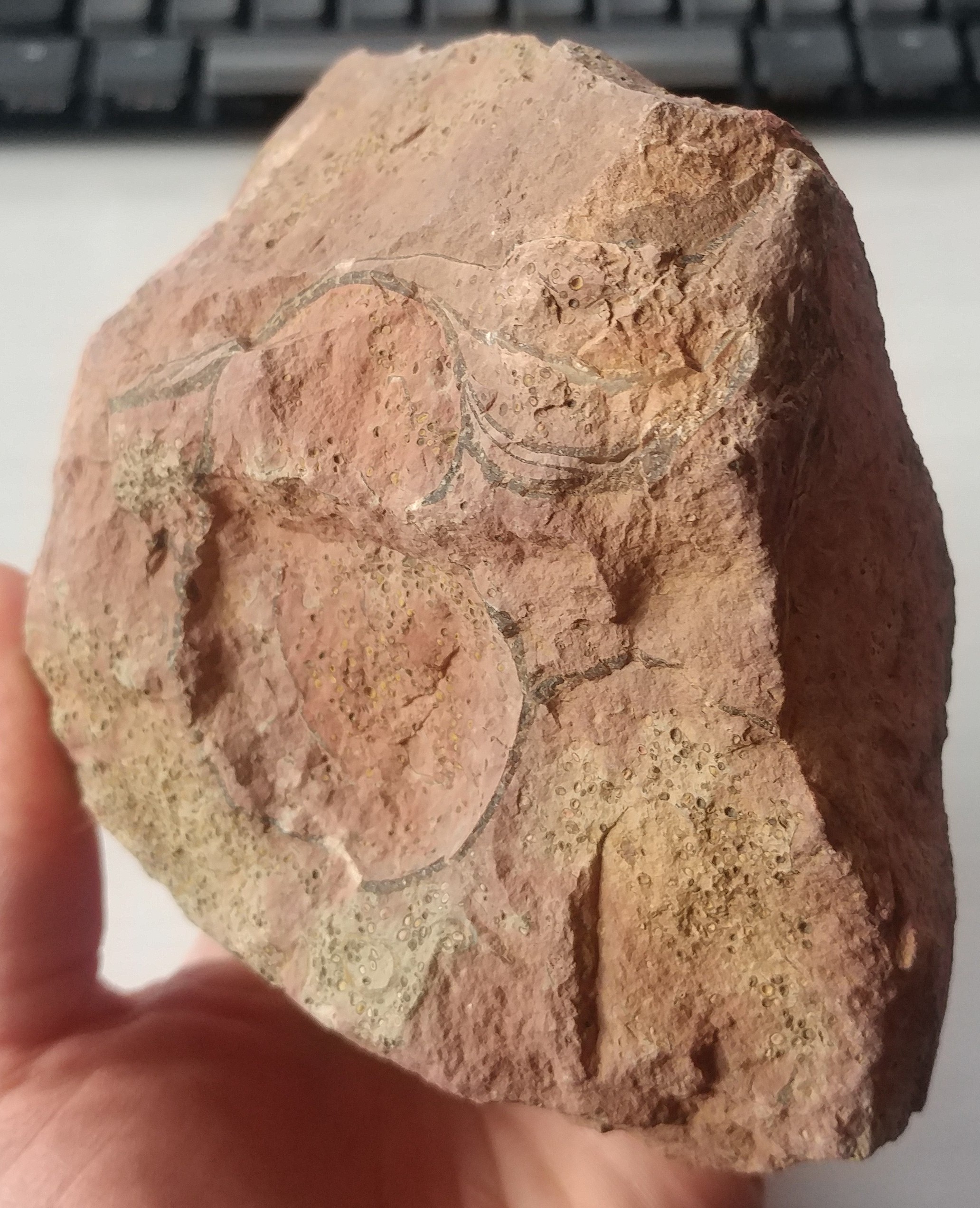

J’ai trouvé cette semaine mon premier nautile, près de Belmont (Plienbaschien ou Toarcien). Il n’est visiblement pas en excellent état, mais j’aimerais le travailler pour pouvoir notamment en savoir plus sur l’identification.
Image 1 : Le nautile, en coupe

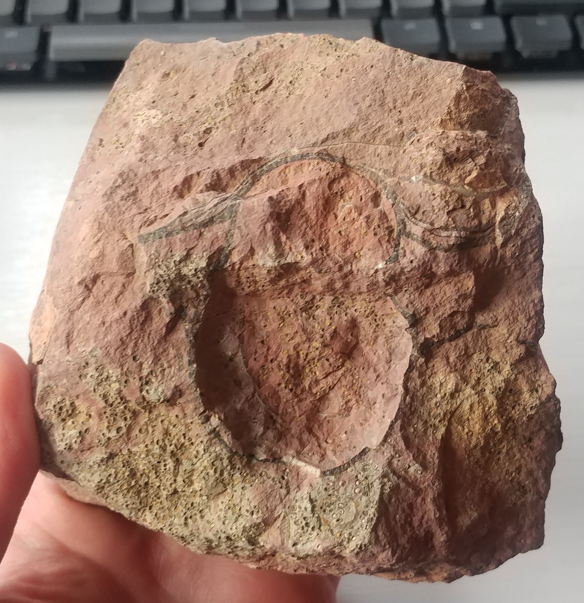

Image 2 :  Vue un peu décalée pour mieux voir le relief

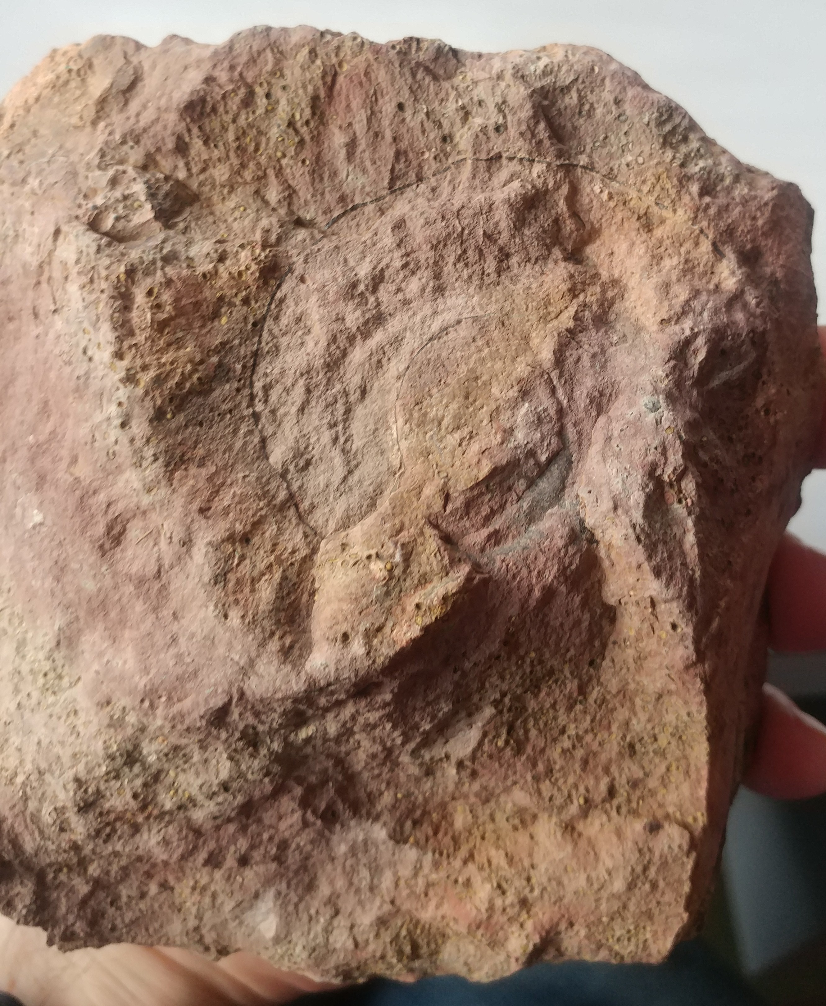

Image 3 : Parties calcitisées du nautile surlignées en violet

J’ai un petit percuteur électrique, qui suffit pour cette gangue, a condition d’y aller petit bout par petit bout. Cependant, je ne sais pas encore quel endroit commencer à dégager. Je pense que le coin en haut à droite de l’image 3 serait le mieux, parce que le pseudo-test y est apparent. Je suppose aussi que l’usage de consolidant B-72 est conseillé tout au long du dégagement. Le prend tout conseil sur le sujet !
pour éviter les casses commencez par dégager les masses, là où c'est le moins facile, pour réduire les résistances
si vous commencer là où c'est le plus fin ça peut casser
le paralloid n'aura aucune utilité dans ce cas
Bonjour
Prendre bien large autours , l accept sera plus facile arriver vers le fossile
comme Alkimik je ne vois pas l utilité du paralloid
avec une scie a carrelage sur table sa dégrossit assez bien et sa ne vibre pas trop
a oui !!! j allais oublier beaucoup de patience ,mais le résultat te récompensera
