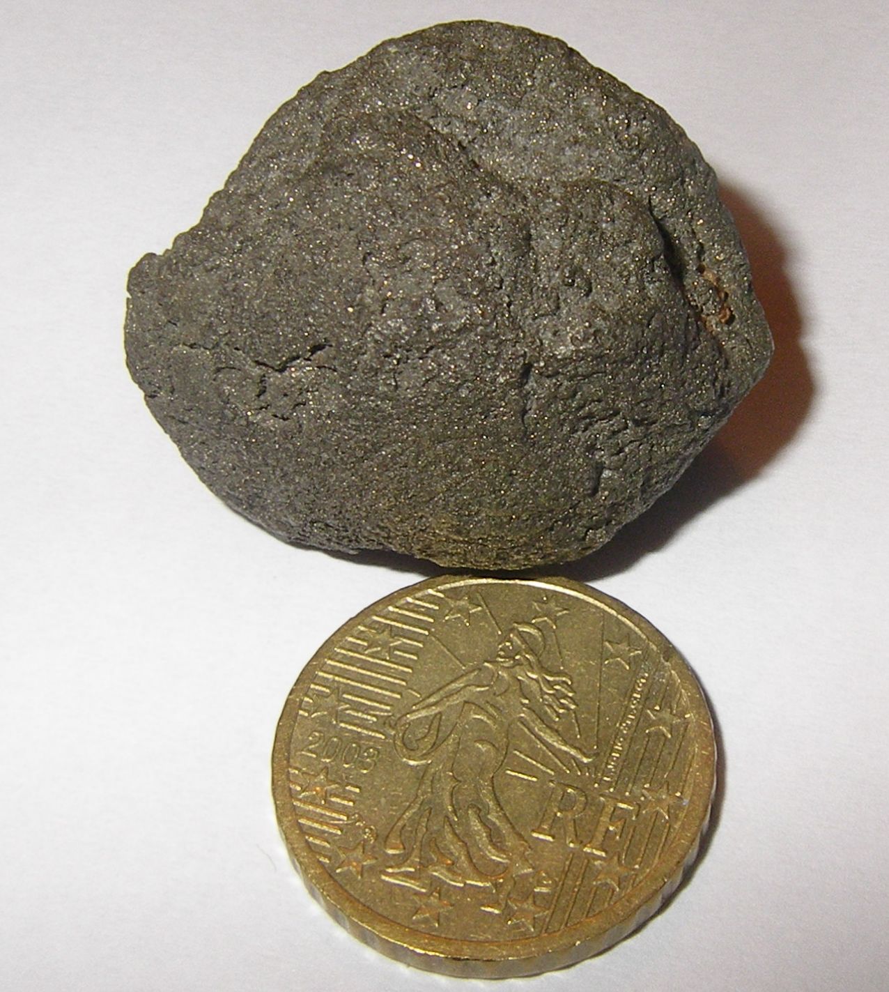

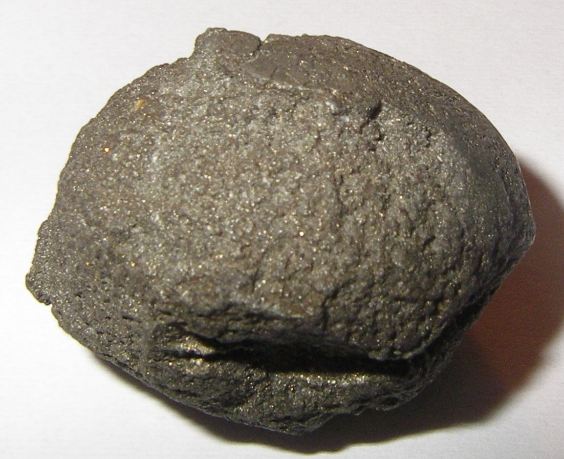

Une meteorite rare car....
La présence d'une croute de fusion où pas peut déja donné une bonne idée, elle est épaisse de 2 mm maximum , ensuite le test à l'aimant peut aussi nous renseigner, dumoins pour les sidérites, s'il s'agit d'une chondrite carbonné l'aimant ne sert à rien. En gros croute de fusion + magnétisme = bonne indicateur, mais l'absence de magnétisme lui ne veut pas dire que ce n'est pas une météorite. Cependant il faut voir le context de la decouverte, si la météorite et de bonne taille il est probable qu'elle est laissé une trace d'impacte.
Pour la croute non elle peut dépasser les 2mm, j'ai quelques pièces ou elle atteint même plus de 8mm, c'est le cas de certaines chondrites orientées.
Le specimen présenté ne montre pas de croute, pour la trace les météorites laissent une couleur claire
Pour les petits cristaux (zoom avec un scanner possible ?), si c'est du quartz, pas bon non plus :lasse:
Pour le test aimant, il est aussi valable pour les sidérites que pour les chondrites, cad 90% des météorites et certaines carbonées sont aussi attirées par un aimant (pas celui collé sur le frigo, un costaud style neodium par exemple)
C'est le contraire qui est surtout valable, tout ce qui est attiré par un aimant n'est pas une météorite :triste:
Cepandant même avec des aimants trés puissants certaine reste totalment "insensible". J'ai pus faire le test moi même avec un aimant de 2 Tesla, durant un Tp, la météorite ne réagissait absolument pas, pourtant l'aimant était balèse au point que, posé sur une sidérite, plus moyen de le decoller, il était véritablement soudé au cailloux !
C'est le contraire qui est surtout valable, tout ce qui est attiré par un aimant n'est pas une météorite :grand sourire:
Oui c'est ce que je voulais sous entendre.
