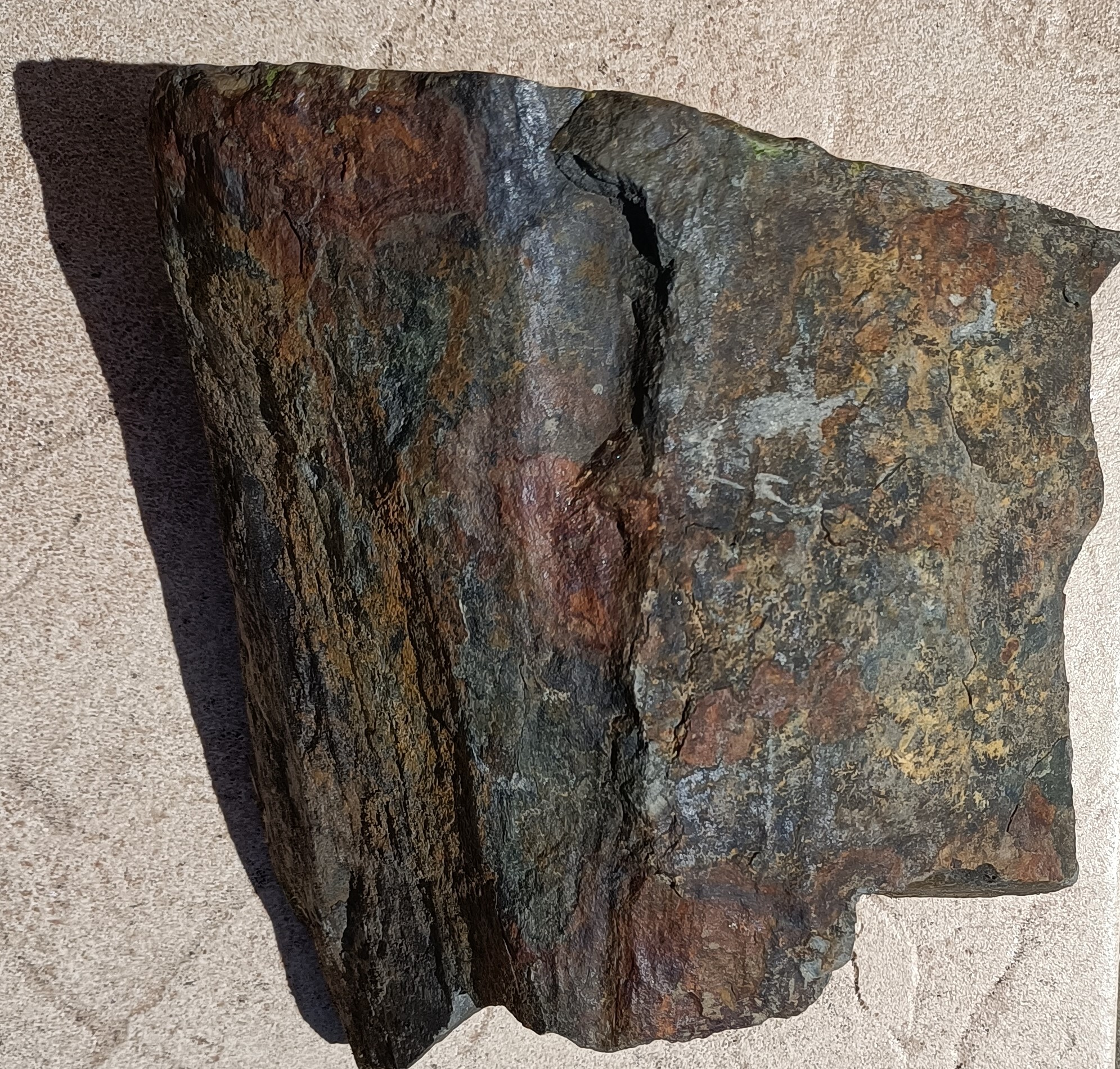

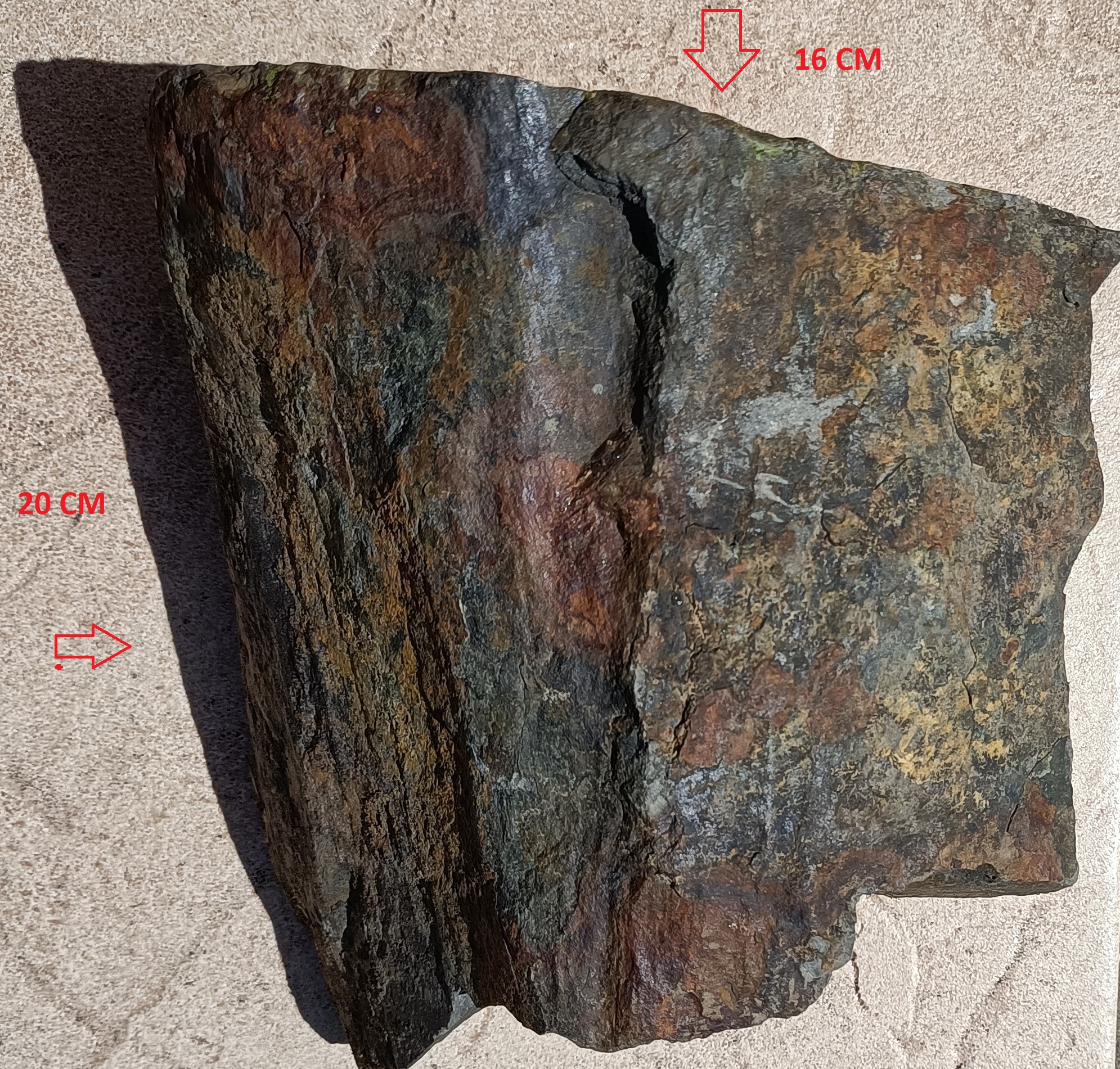

Bonjour,j 'ai ramassé cette roche en me promenant au sommet du Drumont,(je regarde le paysage mais les roches m 'attirent toujours...)une personne m 'a dit  que c'était de la trachyte rouge et du porphyre vert, par contre la carte donne :conglomérat à élément de d'heuphotide,d'harkburgite et serpentine,pouvez vous m 'éclairer? merci d 'avance.
Invité jean francois06
Pas de réponses pour le moment.  Juste des questions : Taille des échantillons? Peux tu proposer une cassure fraîche?

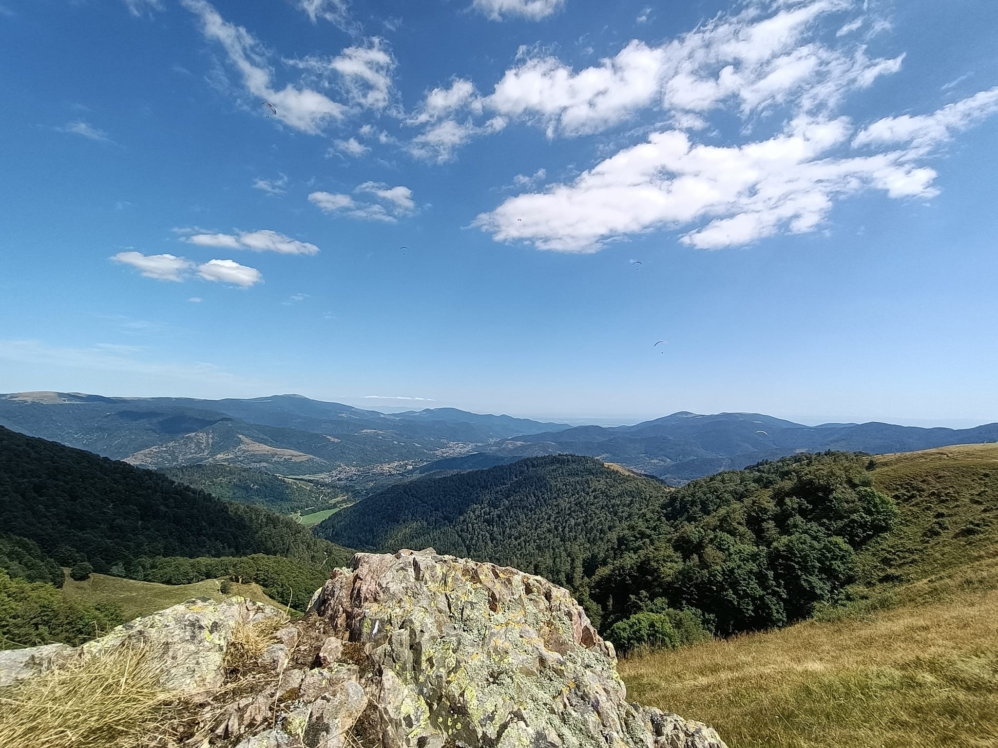

"la carte donne conglomérats à éléments d'euphotides, d'Harzburgites et serpentines". Cherche la définition de conglomérat. Tu verras que suivant l'échelle d'observation tu ne pourras pas dire si c'est un conglomérat à partir de photo de détail des éléments. En fait il nous aurait fallu une photo de l'affleurement. Tu as peut être en ta possession des éléments de ce conglomérat, mais on ne peut le savoir.
Une photo de l'affleurement?

En attendant la photo de la cassure.La photo que tu postes, montre une roche claire en relief.  A moins d’être contredit, cela ne ressemble pas à une roche basique. Et cette photo pourrait correspondre à l'échantillon rouge que tu as posté plus haut. J'ai tendance à penser à une roche acide. Pas du basique voire plus. S'il y a du basique dans le coin, il faut le chercher dans les creux. Je ne peux pas dire trachyte, c'est impossible, car je pourrai dire rhyolite, et même granite. Il y a une large gamme de roche possible. Mais en relief, j'exclus les roches basiques.

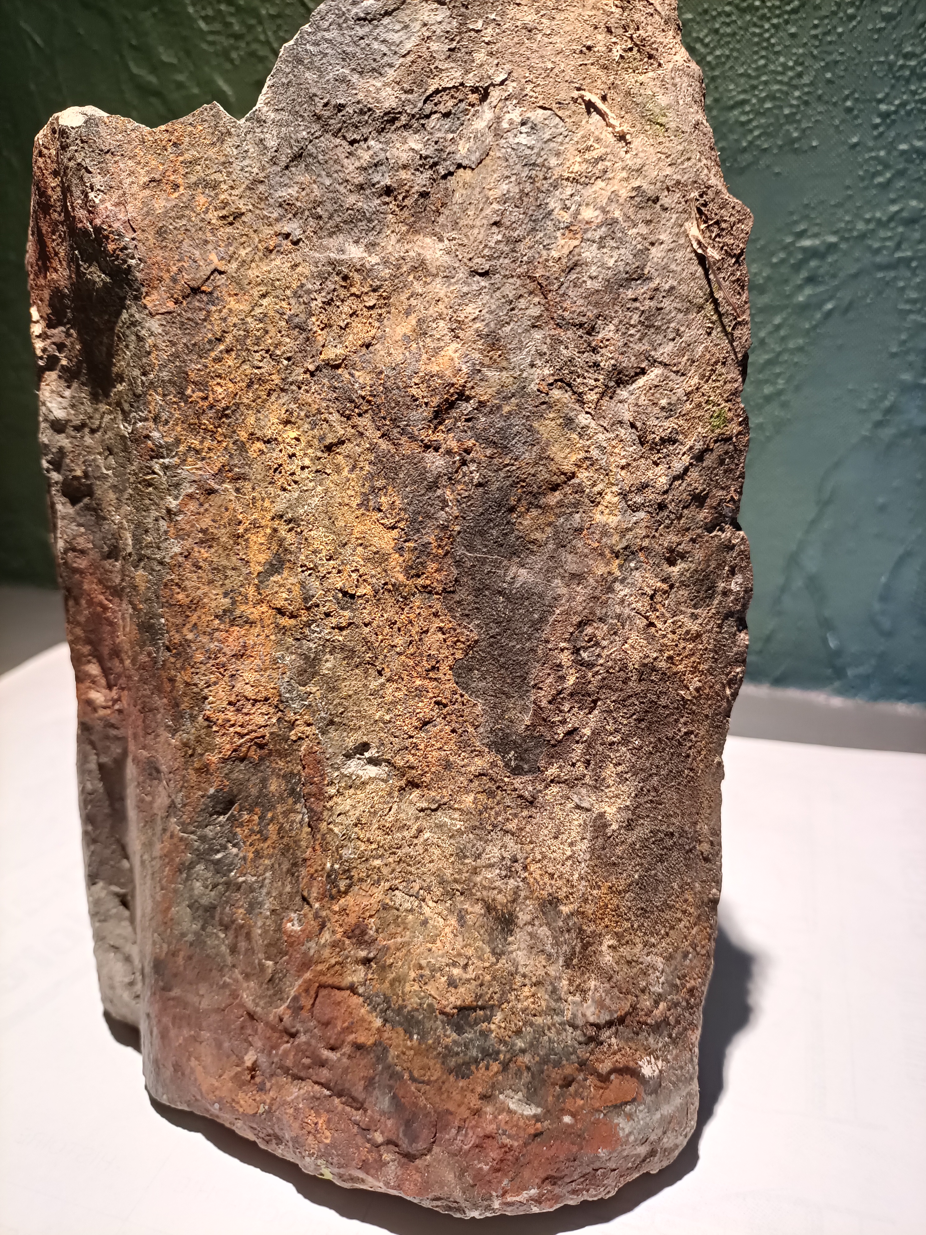

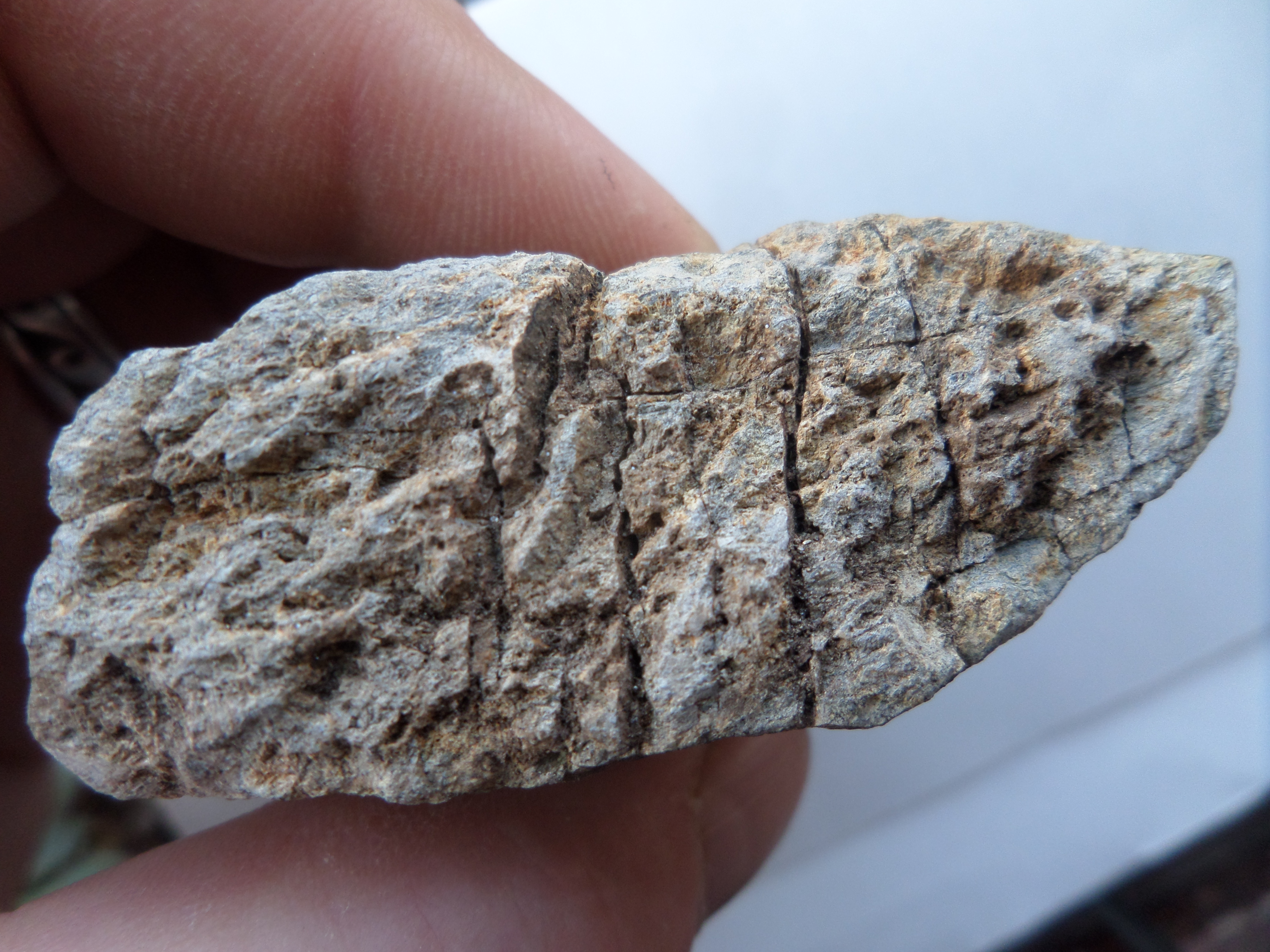

Par exemple les deux dernières photos, c'est un seul échantillon?
parce que si c'est un seul échantillon, on a d'un coté un aspect lustré avec des minéraux verts, un aspect mélanocrate et de l'autre coté un aspect rugueux leucocrate.
On voit même sur les faces mélanocrates, des gradins, qui font penser à une faille. dans la position présentée sur la photo,  c'est une faille normale. Cela est absurde, car  on ne sait rien de l' échantillon dans sa vrai position. Les minéralisations sur une faille ne donnent pas un nom à la roche.
J'arrive pas à voir des détails sur la partie leucocrate. On devine une pâte  blanche avec des minéraux  plus gris, tout petit.
Les deux dernières photos,sont le même échantillon.Pour la partie rugeuse  c'est un relief gris . Beige dans les sillons ,parsemé de ci de là ,de minuscules points brillants comme du quartz ou mica, vraiment comme la pointe d'une aiguille.

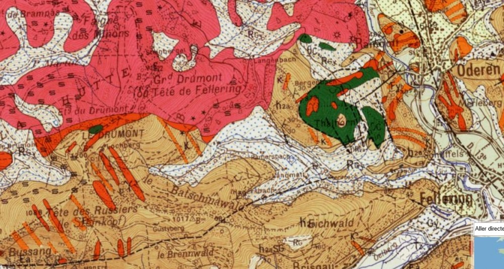

D'après la carte géol, le petit groupe de roches vertes qui forme le sommet est une écaille (klippe), donc rien d'étonnant a ce qu'elles soient fracturées, écrasées voire très altérées.
Sur plusieurs photos, on a l'impression que ce qui est clair est en surface et que l’intérieur est plus sombre. Il serait utile de faire un test a l'acide pour trouver s'il y a des carbonates dans ce matériel (et ou ?)

Je vois le contraire. Prenons la photo de l'affleurement. Cest clair, leucocrate. D'un point de vue couleur. Cela ne semble en rien  correspondre à la description de la carte.  Si je m' en tiens seulement à la photo de l' affleurement, c'est pas du basique. je vois pas des roches vertes, s'il y en a, elles ne sont pas en relief.

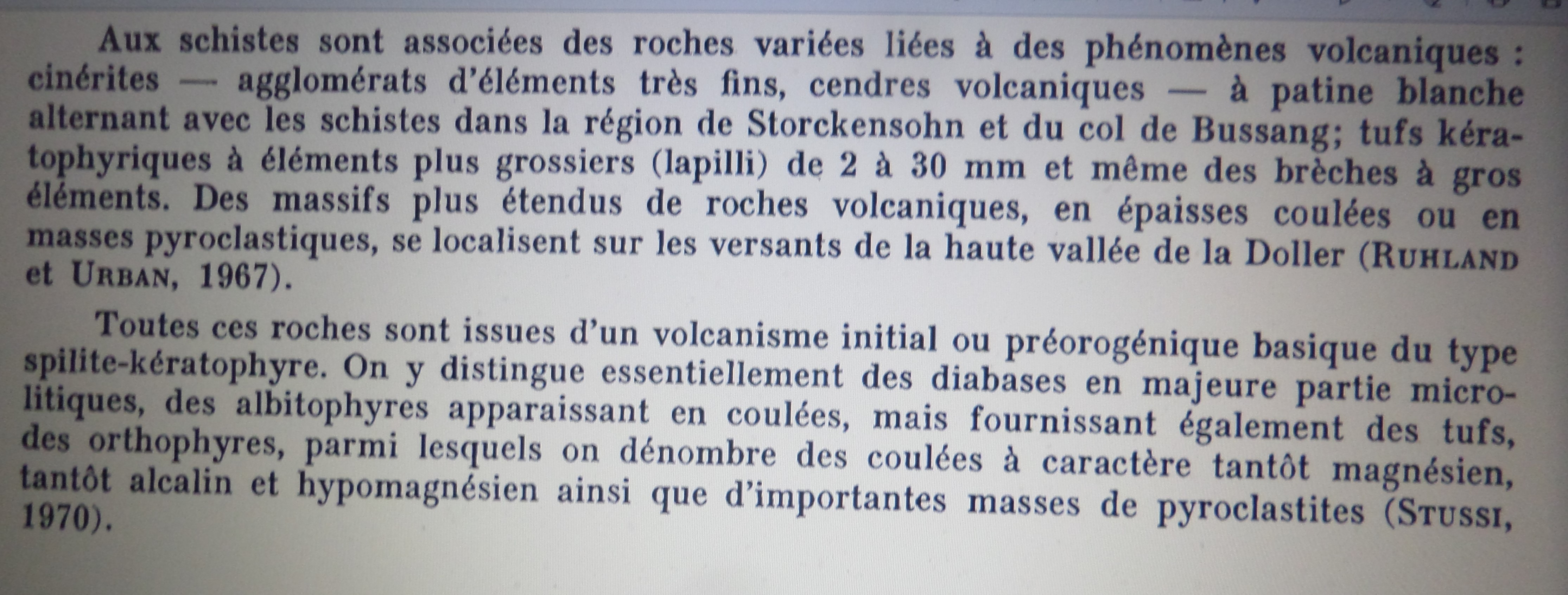

D’après ta photo de l'affleurement, on a l'impression de voir ceci (extrait de la notice de la feuille Munster) :
"Les tufs aIbitophyriques caractérisent localement la série d'Oderen. Ils forment des bancs épais de quelques décimètres à quelques mètres, souvent en saillie dans la
topographie. Ces tufs ont été décrits par CI. Gagny (1957): leur grain est microscopique, leur couleur est gris clair, avec une patine blanche, très tenace.
Sur la carte, ces tufs appartiennent au Viséen de la formation d'Orderen (h2a). Si l'affleurement que tu as montré est bien sur le point coté 1200, c'est cohérent.
Sur la carte géol, il y a aussi dans ce secteur une klippe dans laquelle dominent les roches basiques (les taches vertes de la carte): JF06 a raison, le matériel basique ne devrait pas être en relief, il est trop facile à altérer.
Bonjour, phoscorite. C'est bien à 1200 m.Cette roche en externe est bien grise, l intérieur est foncé brillant ,vert et  couleur rouille.J ai pris le bloc en contrebas du point de vue, pas  très loin de celui ci.
Rebonjour. En fait, dans ma première réponse, j'avais regardé la carte de très loin et j'étais parti sur l'idée que vous aviez tapé dans la klippe de roches vertes.
Mais le facies albitophyrique colle bien mieux avec vos photos, et avec la localisation précise de l'affleurement.
Je ne connais pas l'aspect macroscopique de ces tufs albitophyriques, mais en y regardant de près sur une cassure, on devrait pouvoir y distinguer des petites lattes de feldspath blanc (d'après l'appellation). Si la matrice a l'air verte par endroits, c'est peut-être en raison de la chloritisation (après tout, même des roches effusives acides contiennent du Fe), mais ça devrait être un vert clair, moins intense que celui d'un basalte ou d'une serpentinite).
J 'irais voir à Terrae Genesis prés de Remiremont, pour ce genre d'analyse.En tout cas merci pour  votre aide,phoscorite et jean françois06 .Ont peut avancer alors? que c'est une roche d'origine volcanique préorogénétique,un tuf albitophyrique.Ma compagne contaminée à mon contact😀  (mais à faible dose )a aussi ramassée une roche que je placerai ici.

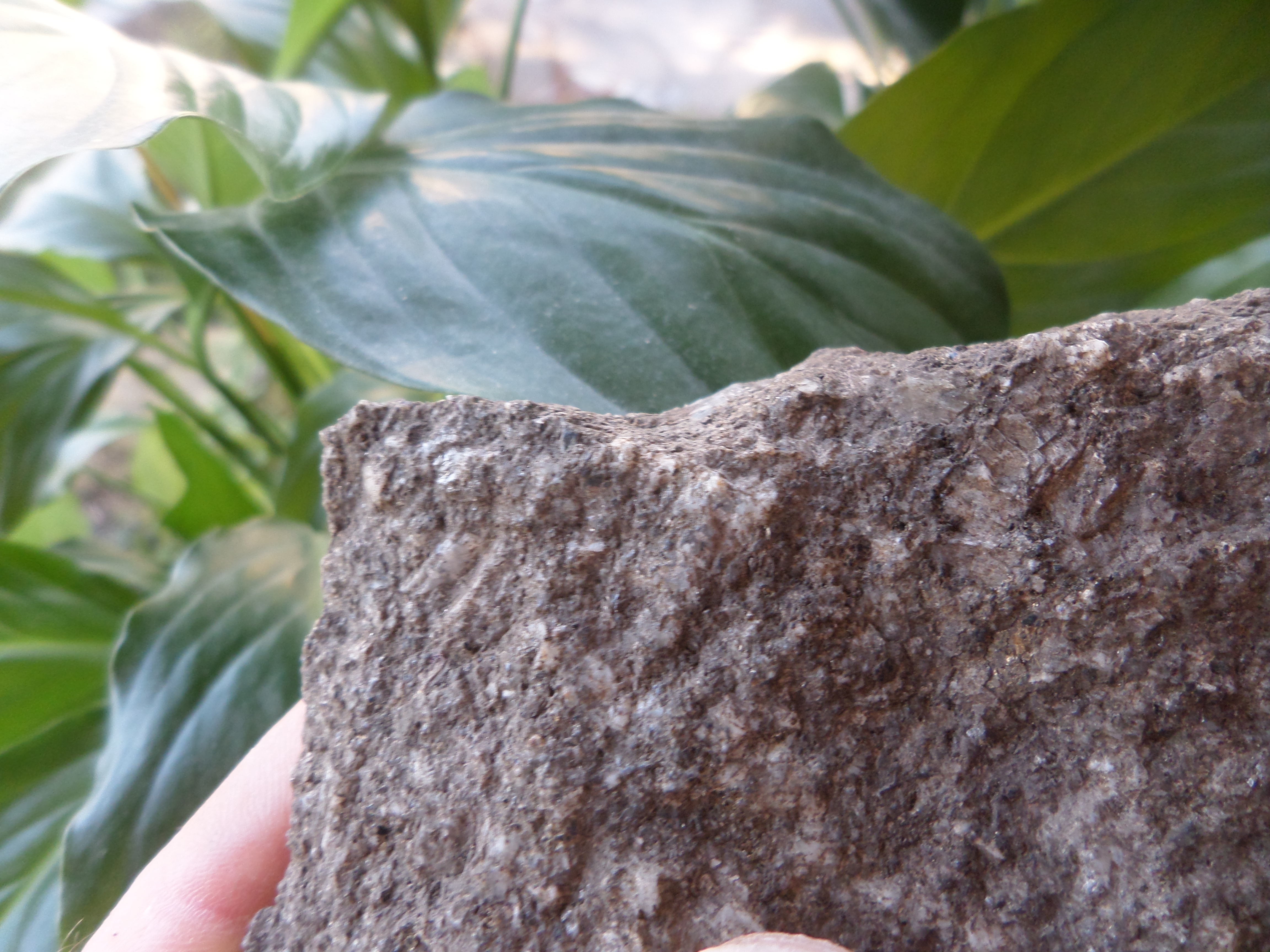

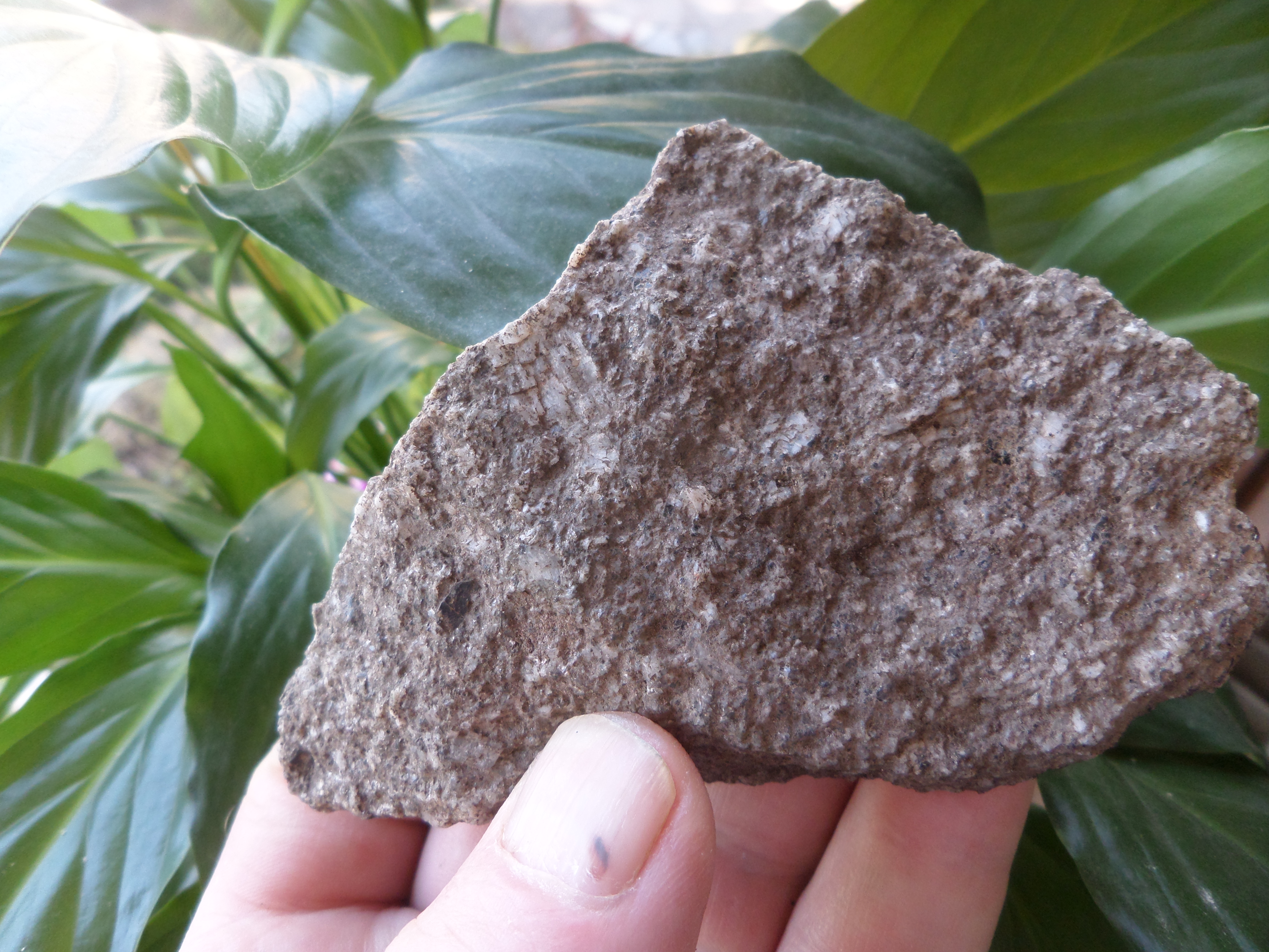

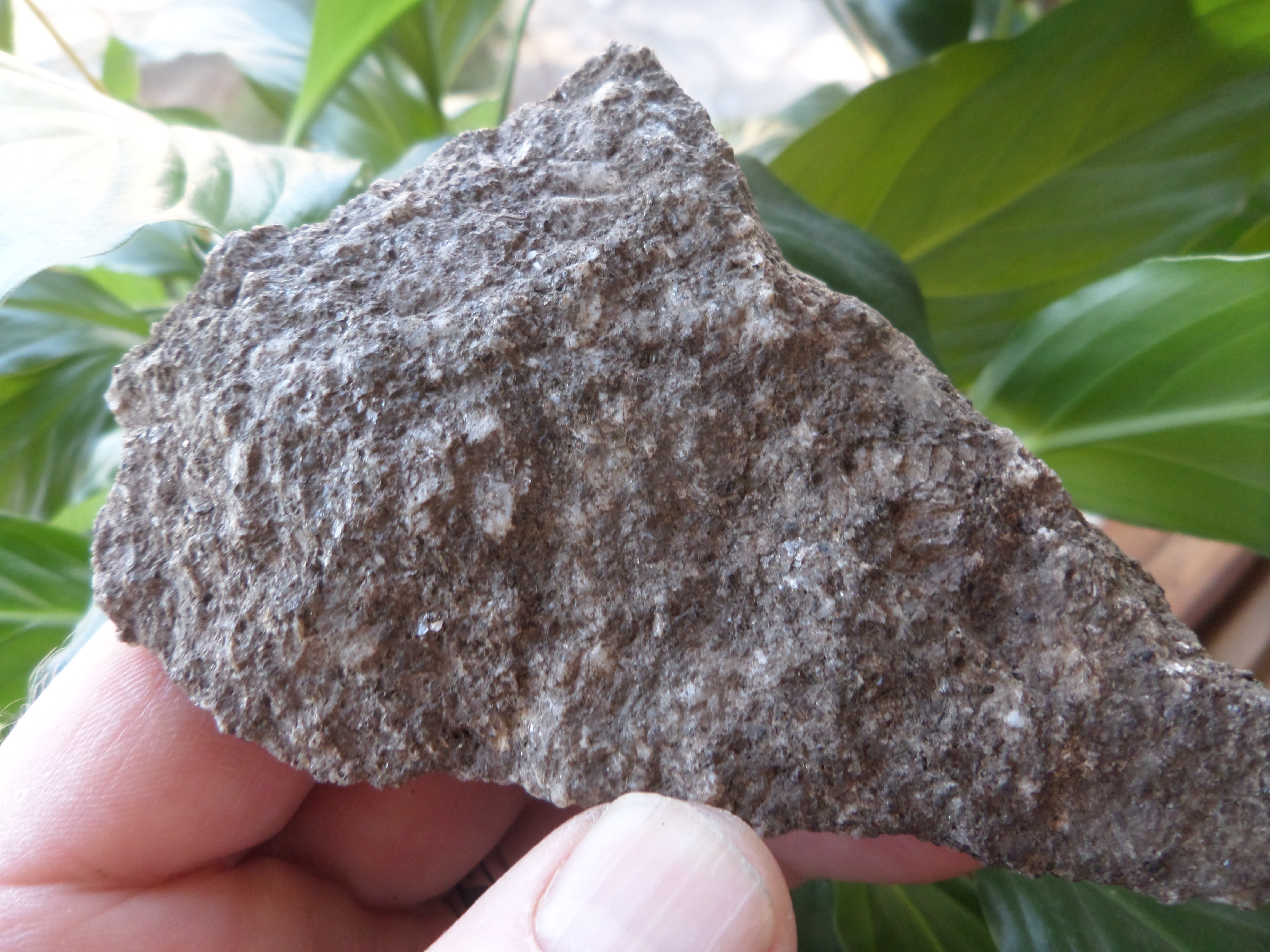

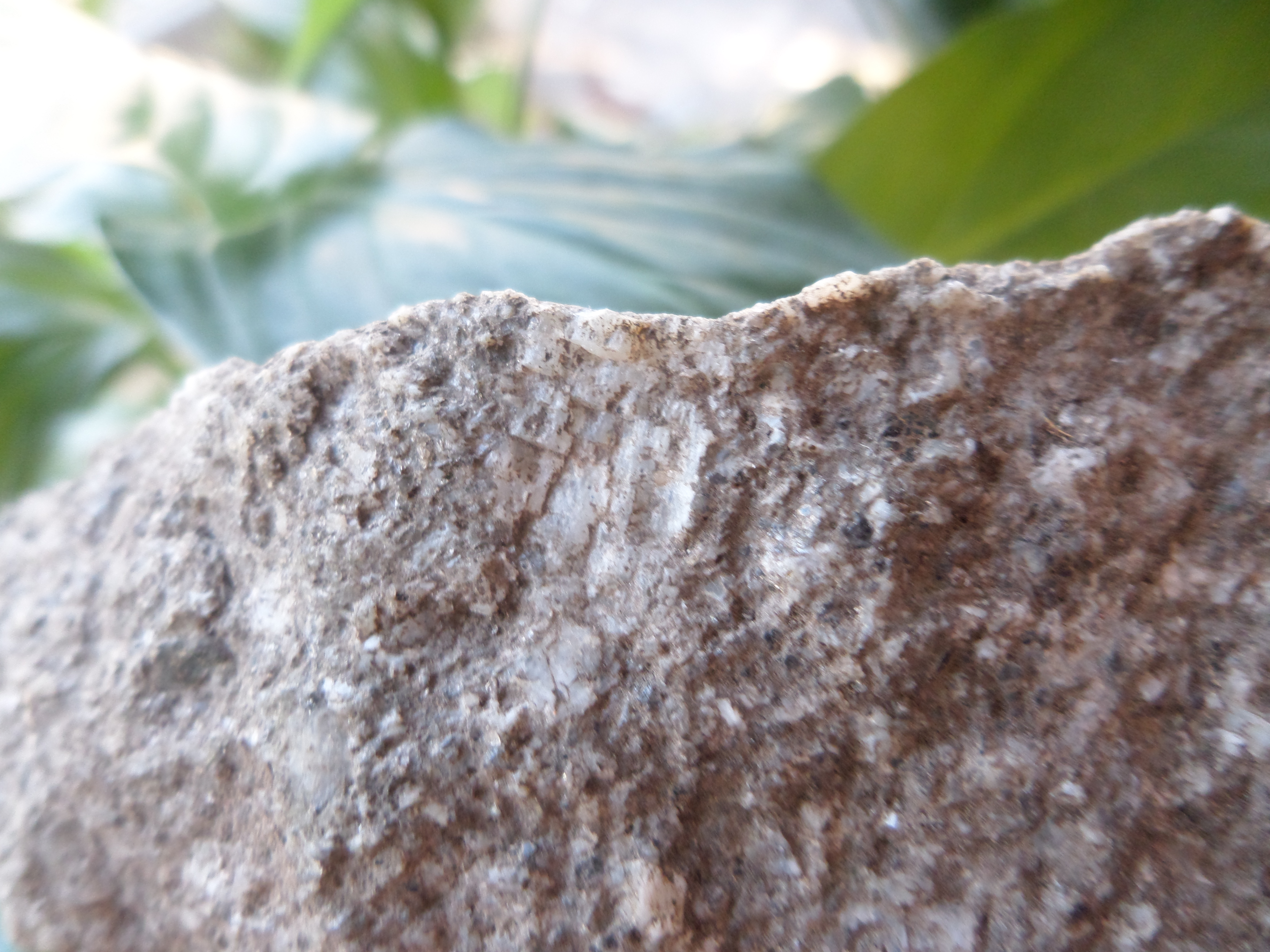

C'est pas facile cette roche...je vais chercher dans les publications. Voici la roche de mon amie trouvée au sommet, qui vient de me faire remarquer que cet éclat doit provenir de la construction du point de vue géographique ,non du site. Issu sûrement d'une foule de granit Vosgien,je ne connais que celui de Remiremont.
Pour les deux premiers, granite sans problème, on voit assez bien le feldspath potassique., et il y en a beaucoup dans le granite des Cretes (au Nord de votre cote 1200) et dans les autres facies. Pour le dernier, ca ressemble plus a une pegmatite ou a une vaugnérite.
Il faudrait identifier le grand cristal qui est au centre : feldspath ou mica ? si c'est en feuillets, c'est un mica.
Il y a 1 heure, Lispach a dit :
C'est une fine feuille
Si vous pouvez soulever un feuillet avec l'ongle, c'est un mica. Ensuite voir s'il est noir (biotite) ou blanc (muscovite) et dans ce dernier cas, le caillou est un fragment de pegmatite.
