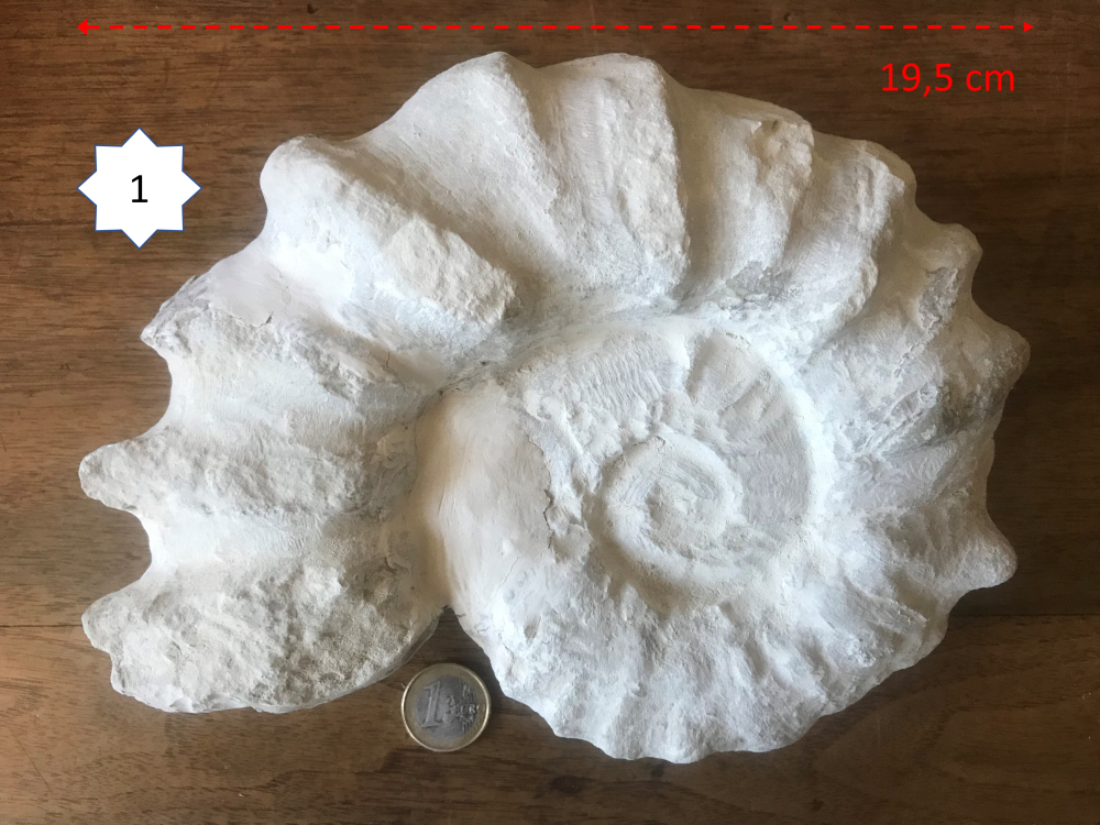

Voici un specimen collecté dans le cénomanien moyen des Alpes maritimes.
Pour la détermination j'hésite entre Euompholaceras (Cunningtoniceras) cunningtoni mentionné dans la notice BRGM et Acanthoceras jukesbrownei vu dans la littérature.

Salut, je connais pas trop le cenomanien mais malgré tout je pense plutôt à Acanthoceras
Cardioceras25

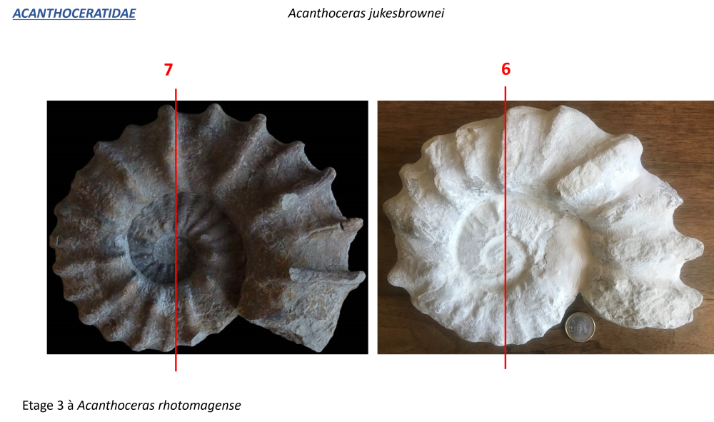

Ci-jointes deux autres photos qui illustrent mon doute.
Pour le cénomanien moyen le choix est pourtant limité (Tableau joint).

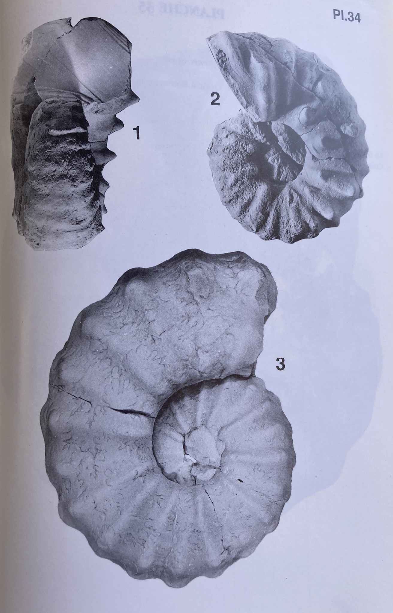

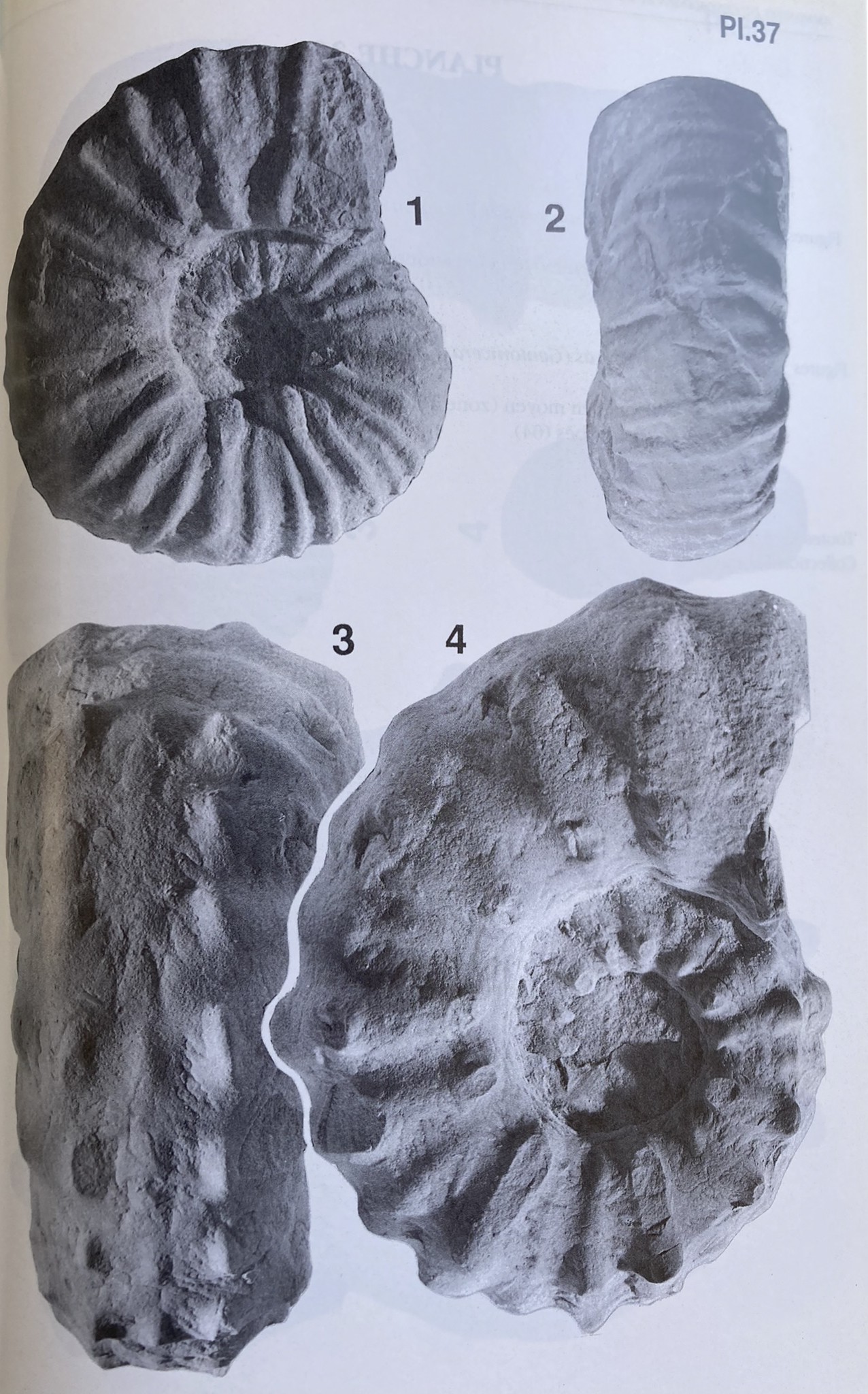

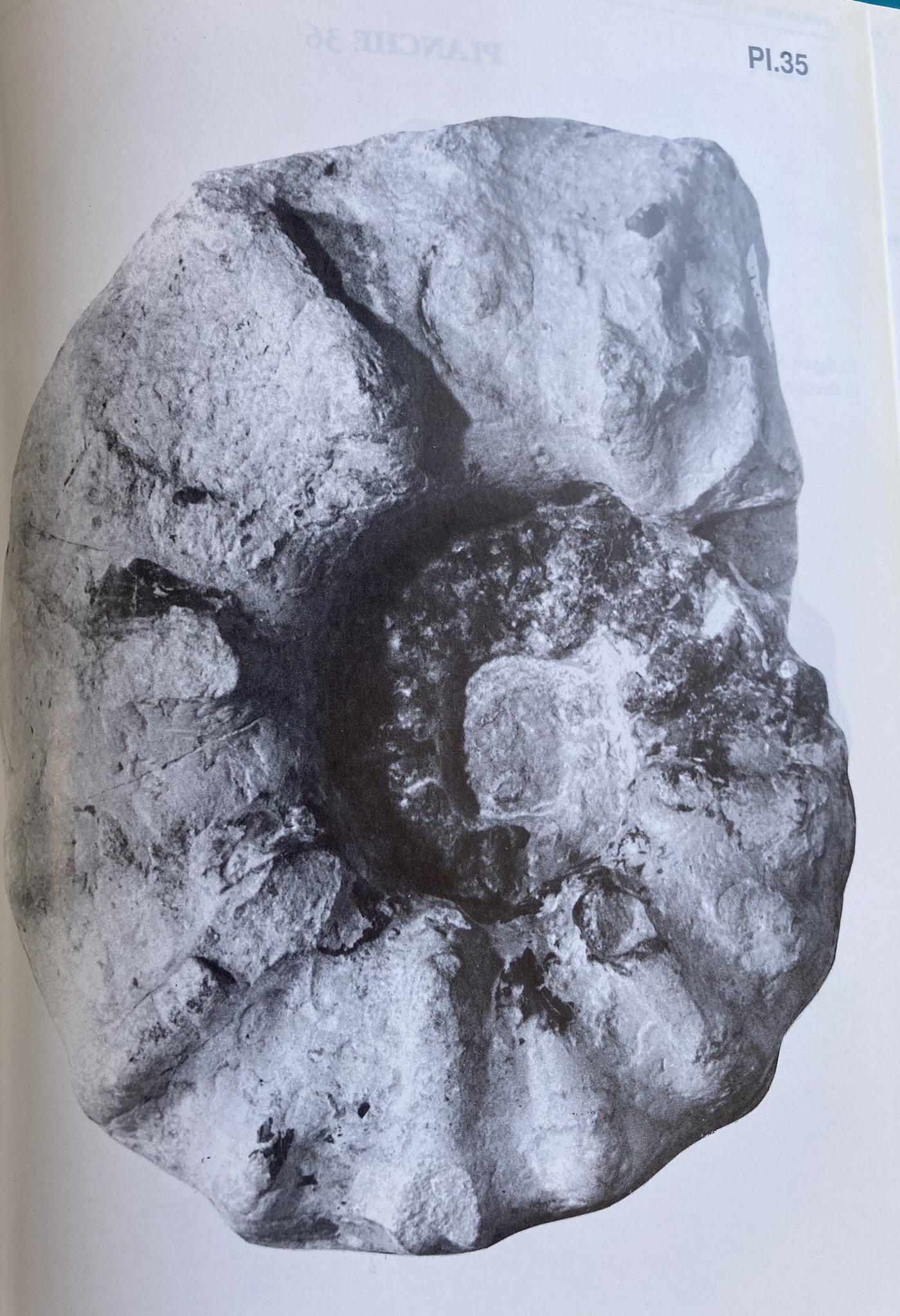

Pour ce qui est de l'ouvrage en deux tomes de Gérard Thomel, "Ammonites du Cénomanien et du Turonien du sud Est de la France", voici la table des matières. Tu verras s'il y a ce que tu cherches dedans. Mais je vois que tu t'intéresses au cénomanien, et tu es du 06, alors forcément cela t'intéressera.
Les planches en rapport avec ton sujet :

C'est pas juste 2 morphes différents d'une même espèce en fin de compte (comme avec reineckeïa et Rehmania) ?

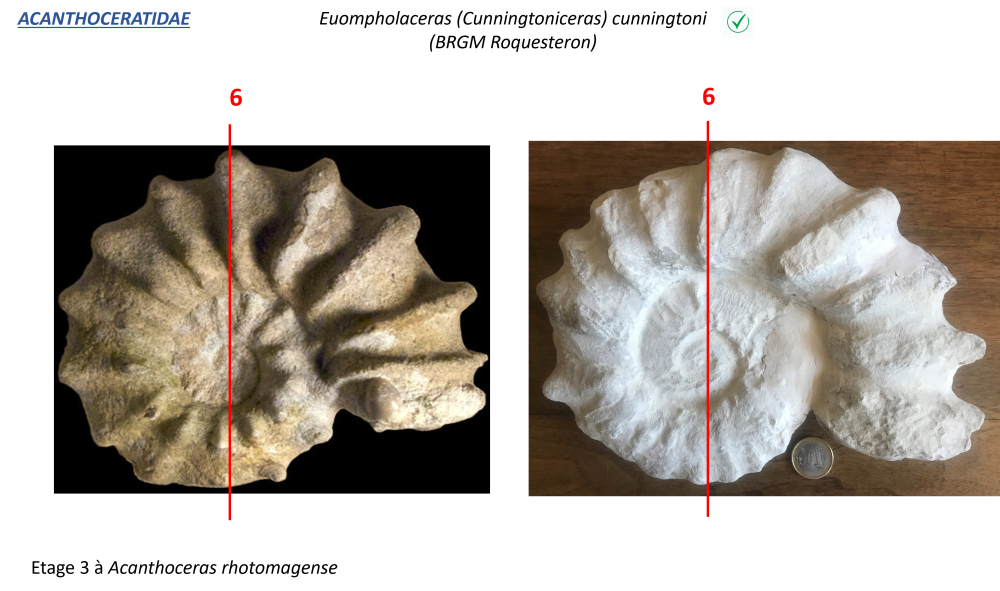

Je constate que la détermination est une affaire de spécialiste car c'est ardu de comparer avec certitude à partir de photos.
Monsieur Chatelier a toutefois eu l'obligeance de faire la détermination de mon spécimen comme Acanthoceras jukesbrownei côtes intermédiaires incomplètes contrairement à euomphaloceras (différence subtile mais effectivement bien visible quand on le sait).
