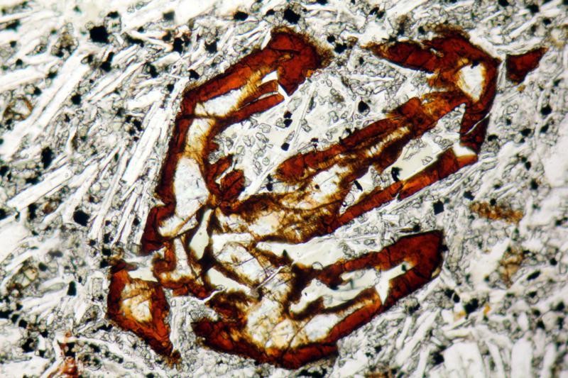

J'espère que tu es allé voir alexstrekeisen aussi.
Elle est  belle cette olivine!

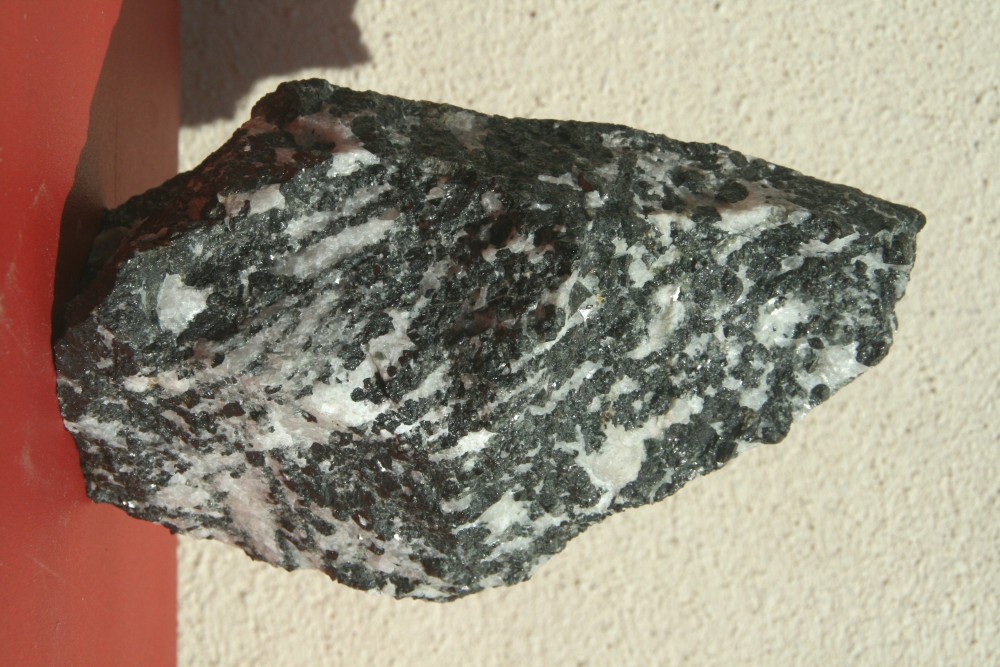

Sinon, pour les olivines (et les magnétites) squelettiques, il y en a dans souvent dans.... les phoscorites, précisément
phoscorite (roche à magnetite-apatite-olivine associée à une carbonatite), mine de Kovdor, peninsule de Kola
