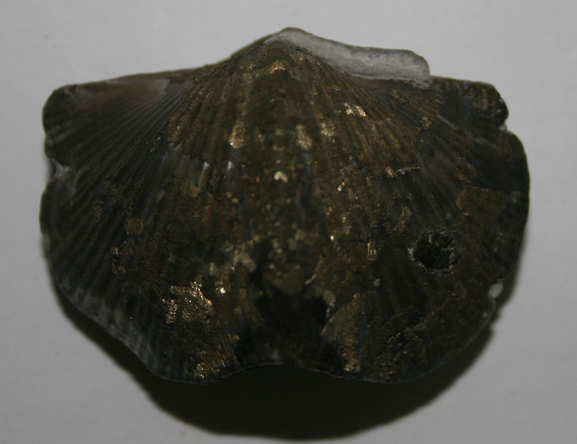

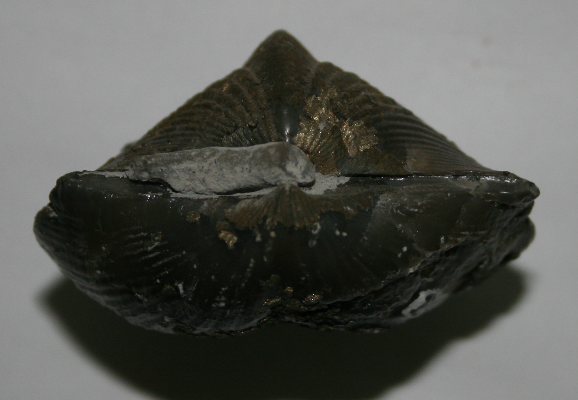

Echantillon récupéré récemment en provenance d'une ancienne collection, mais l'étiquette n'est pas très parlante !
Peut-on préciser la localité, l'étage et le nom de genre ?
Merci.
Largeur 55 mm
1485257997_Dvonien-Belgique-Spirifer-Largeur55mm.thumb.jpg.bca4939acc66c4b8d104df21dc21f058.jpg

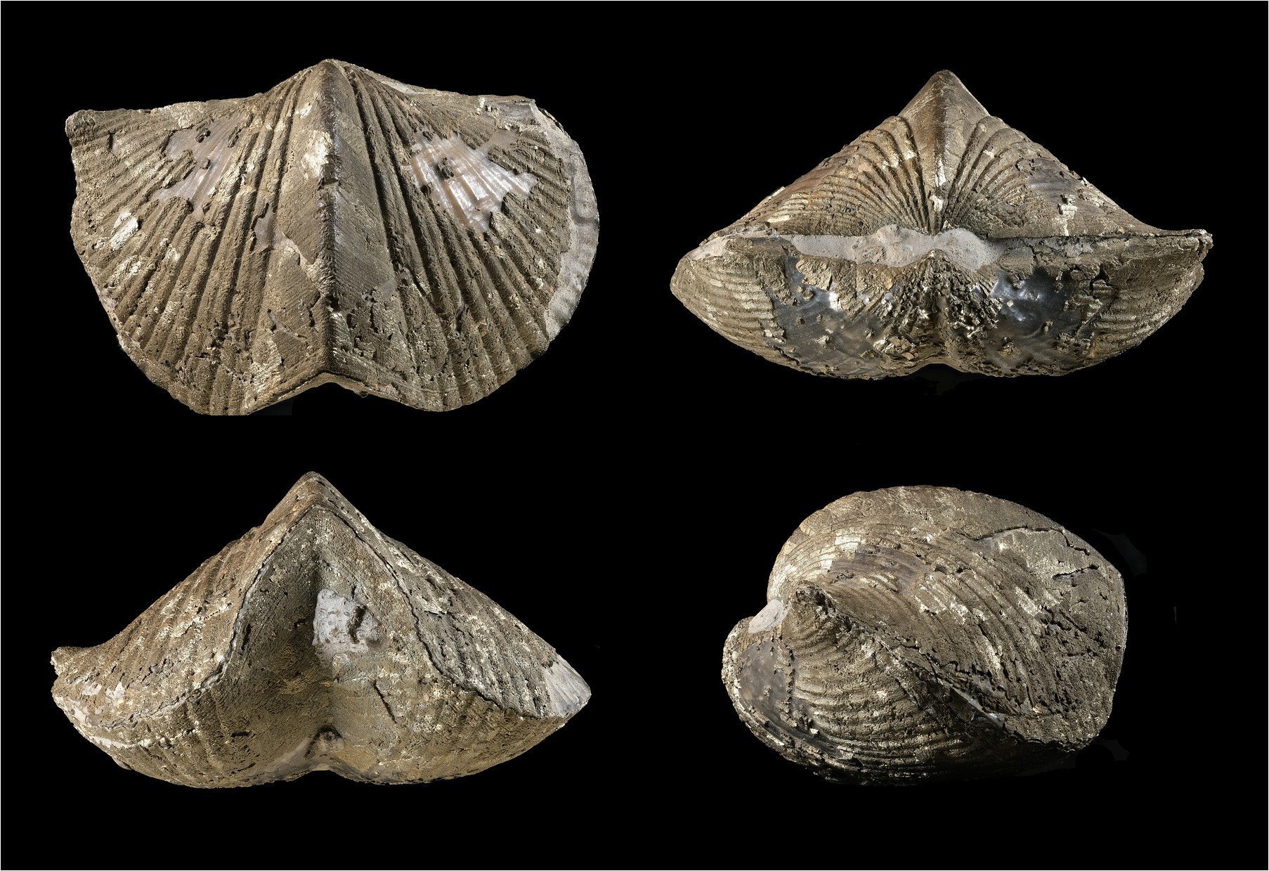

En recherchant sur le net des informations, je tombe sur le blog de BJ14 (Lionel) qui présente un spécimen très proche du tiens
Paraspirifer bownockeri. Stewart, 1927
Dévonien moyen
Ohio (USA)
Ce qui correspondrait déjà plus à mon spécimen et je dirais au tiens par la même occasion
http://www.bajocien14.com/tag/brachiopodes/

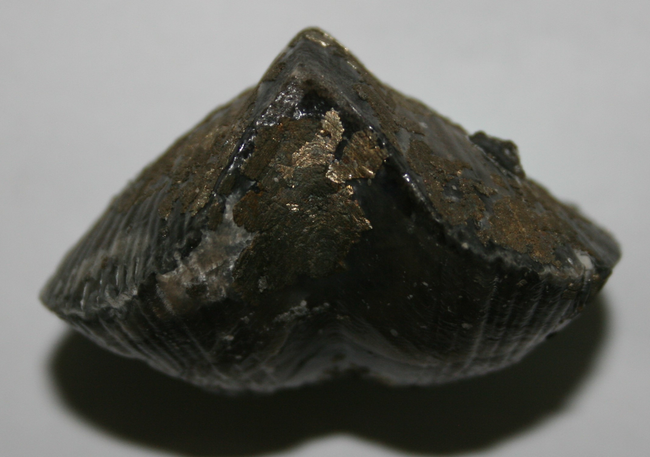

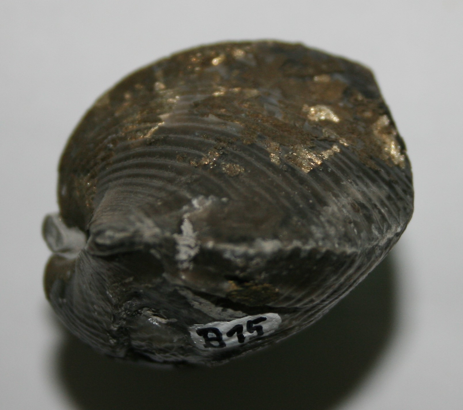

En voici un que j'avais acheté à SMAM il y a une quinzaine d'années.
Largeur: 48mm
Bonne journée.

En effet, Paraspirifer bownockeri semble bien correspondre (proportions, forme de la commissure frontale, mode de fossilisation).
A mon avis Cyrtospirifer verneuilli  est beaucoup plus éloigné : "ailes" beaucoup plus larges.
Il ne me reste plus qu'à trouver qui a commis cette étiquette !
Merci de vos réponses.
