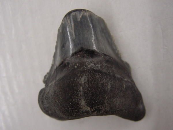

Carcharocles (?) de l'Yprésien d'Egem, Belgique.
Il y a une décennie environ, lors d'un trajet en direction du Boulonnais nous avions fait une pause à la carrière d'Egem, en Flandre occidentale.
En examinant un tas de sable Yprésien remanié par les engins de chantier, cette dent incomplète de Carcharocles a été découverte en surface.
Nous pensons qu'il s'agit de Carcharocles auriculatus, néanmoins l'épaisseur hors du commun de la racine nous fait douter de cette détermination !
Si vous avez la possibilité de confirmer ou d'infirmer cela, merci de nous laisser un petit commentaire…

Hello Serge,
Oui tu m'avais parlé de cette série de dents qui sortaient un peu de l'ordinaire. J'avais fait un crochet pour les voir, mais malheureusement je suis resté devant le pas de porte, le monsieur était parti en voyage et la madame n'avait aucune consigne particulière pour me les montrer. Pas grave.
Hello Paleoman,
Ca fait pas mal d'année que je regarde un peu comment agencer toutes ces dents fossiles de grands lamniformes pélagiques, même si je ne suis pas tellement intéressé dans les faunes du sub-actuel (i.e. : tout ce qui se trouve après l'Yprésien).
J'ai publié un poster il y a quelques années sur un site dédié aux élasmobranches fossiles (années 2003-2004) dans lequel j'avais mis la pluspart de mes observations, exprimées sous forme d'un phylogramme. De ce poster j'avais reçu un accueil assez mitigé à l'époque, entre incompréhension et moquerie de la part de certaines personnalitées. Mon hypothèse ne rentrait pas du tout dans la concept "général" de l'époque, qui est toujours le plus supporté encore actuellement. Depuis cette époque, j'ai pu observer de nombreux nouveaux spécimens, mais aussi traduis certains travaux russes de la plus haute importance sur la question lamniformes (Glyckman et Zhelezko). Non seulement mes hypothèses se sont retrouvées renforcées mais je commence à voir une érosion graduelle de cette conception "générale" qui est franchement bancale.
Cette dent figurée, j'ai moi-même un spécimen de Egem montrant une morphologie tout à fait similaire à la tienne, peut être encore un peu plus grande. Cette dent provient d'un niveau supérieur phospho-pyritish inderterminé. J'y vois un Otodus crénelé. Je n'y vois aucun Carcharocles, sous réserve que Carcharocles représente encore quelque chose de valide. Ce fossile est consistant avec la lignée des grands lamniformes pélagiques de nos régions, qui sont bien visibles depuis les Woolwich Bottom Beds d'angleterre, Les sables de Landen du Nord de la France et les fameux spécimens du London clay anglais.
Egem est une boite de Pandora. Moi et Sergen91, nous avions échantillonné ensemble un niveau très bas dans la coupe, que peu de personnes n'ont réellement vu. L'écrasante majorité des gens qui échantillonnent Egem, ont travaillé et travaillent encore dans des lits médians ou supérieurs, à dominante phospho-pyritish. De notre niveau, nous avions au millieu d'un nuage de petites dents remarquablement préservées, un petit aperçu des grands lamniformes pélagiques. Nous n'avions pas trouvé d' Otodus obliquus obliquus, mais quelques petits spécimens d' O. obliquus aksuaticus, du Parotodus aff. mangyshlakensis, et une dent de ce que je continue à penser qu'il s'agit d'un Cretalamna proche de la sous-espèce lata.
Je vais essayer de rester superficiel ici. Je pense qu'il se cache plusieurs lignées sous le genre Carcharocles. Si Carcharocles représente vraiment quelquechose d'homogène, il ne dérive pas d'un stock d'Otodus obliquus obliquus. L'aquisition de la crénelure c'est fait chez Otodus ainsi que ce qui est actuellement regroupé sous "label Carcharocles" (incluant le genre Megaselachus de Glyckman) à peu pres à la même époque. C'est fou la quantité de gens sur le web qui se disent spécialistes, mais qui ne savent pas (plus) observer un fossile en détail. Pourtant, c'est pas des dents rares et elles sont loin d'être minuscules.
Ta dent est un Otodus.
JP
Tout d'abord un grand merci à Jean-Pierre et Serge pour leur aide.
J'ai toujours pensé qu'Otodus n'est pas serrulé, mea culpa, on en apprend tous les jours !
Merci encore et bonne journée !
Phil "Fossil"

les américains citent l'éspèce Otodus obliquuus mugodzharicus (Zhelezko 1999) une autre forme intermédiaire avant aksuaticus et auriculatus, mais un peu moins serrulé....
en passant, il cite aksuaticus comme un Carcharocles....... Carcharocles aksuaticus (Menner 1928)...espèce qui est vraisemblabement celle que tu as trouvé, Phil!! super!!
Alors à votre avis ......sous espèce d'obliquus ou Carcharocles....la limite est mince!!
