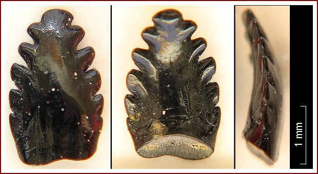

Voici deux petites dents du Miocène de Loupian 34.
La noire, je pense à une dent d'Acanthurus sp (poisson chirurgien) En marron clair, c'est la racine qui est creuse. L'autre, je ne vois pas du tout ce que cela peut être !!!
Vos avis m’intéressent.

1626799606_Acanthurussploupian(poissonchirurgien)..jpg.8b20da84135c17395242ada7aaebffef.jpg

Très intrigantes ces petites dents !
Je ne pense pas à du poisson chirurgien au sens dont le genre serait Acanthurus, voir photo jointe d'une dent propre provenant de Tréfumel (miocène, trouvée par feu Didier SENAN), ce genre est présent à Loupian, et assez commun, contrairement aux faluns ou en trouver est exceptionnelle

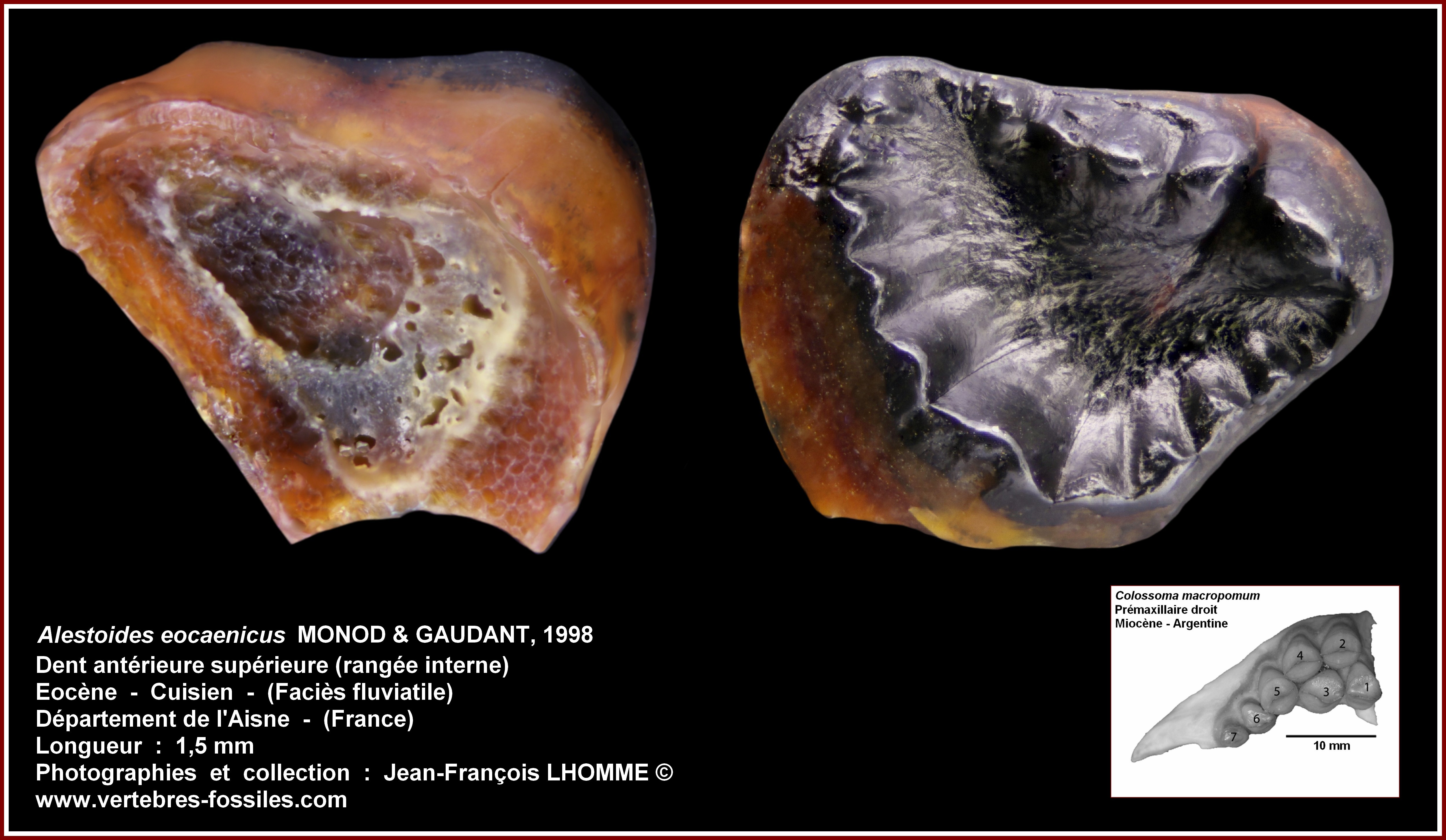

J'y verrais plutôt des dents de la famille des Characidae, voir l'actuel poisson Colossoma macropomum (Cuvier, 1816) montant une dentition qui me semble proche, adapté au broyage d'animaux durophage, voir la photo que j'avais mis sur le forum, d'un site Yprésien de l'Aisne
https://www.biolib.cz/en/taxonimage/id70332/?taxonid=158923&type=1
Bonsoir Jean François, en effet intrigantes, j'avais en lien le site de Didier Senant avec ces fameuses dents . J'ai  aussi ce lien qui montre divers dents et "espères  sous réserves" d'Acanthurus sp...
https://faluns-loire.pagesperso-orange.fr/poissons/poissons-osseux/Chirurgien.htm
Le Colossoma macropomum (Cuvier, 1816) pourrait bien convenir car à première vue et sous bino ma dent n'est pas complète. Je vais creuser en ce sens en espérant trouver la "bête" qui portait cette dent.
