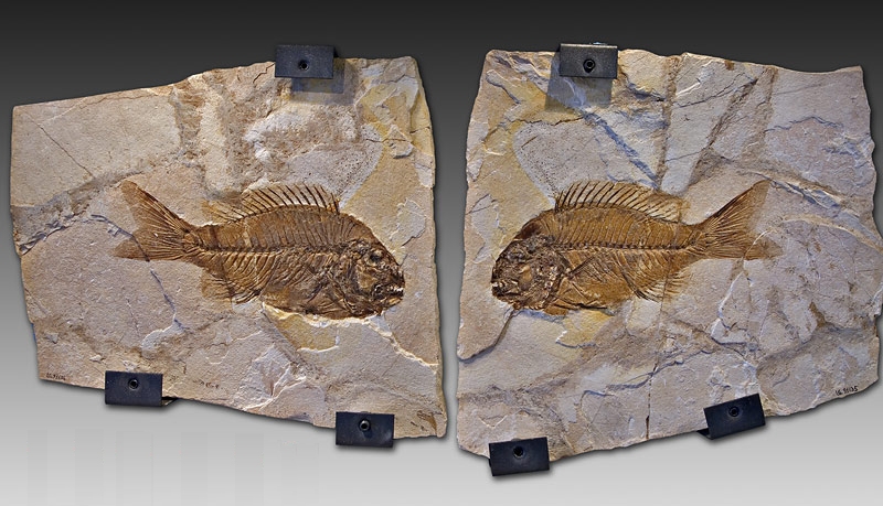

Je souhaiterais améliorer la qualité des photos que je fais de mes pierres (ça ne serait pas du luxe) et j’aimerais savoir si parmi tous les membres du forum certains pourraient me conseiller sur la meilleurs méthode pour travailler mes photos dans le style de ce qui a été réalisé sur cette pièce (fabuleuse soit dit en passant).
Je ne recherche pas d’info sur le type d’appareil mais des conseils sur la partie éclairage (matos - type de lampes, nombre de sources lumineuses, position par rapport au sujet) et sur le type de fond à utiliser pour obtenir ce genre de dégradé dans les gris tout en gardant une bonne exposition du modèle. Le tout sans dépenser "one million d'euros".
Je sais qu’il existe des sortes de plexis souples pour réaliser ce type de fonds ou encore des boites blanches. Et c'est l'éclairage placé de front sur le dessus qui produit le dégradé de gris en arrière plan.

Perso,je pense la photo que tu présente est une retouche.
Il y a des incohérences dans les ombres et leurs projections.
Ceci dit,je pense qu'il est possible de retrouver un ton quasi identique en bricolant un fond en dégradé avec un bricolage peu onéreux.
un fond cartonné blanc cassé et dégradé en peinture aérosol mat pour éviter la translation des spots d'éclairage.
voili,à tester
A vue de nez, il y a au moins trois sources lumineuses sur cette photo, plus le(s) flash(s) de l'appareil. ( a priori flash de labo, sur pieds, à éclairage diffus afin de ne pas faire d'ombres à du aussi être utilisé )
Une source est sur la droite, en haut, au dessus et légèrement à droite de la patte de fixation en haut à droite.
La seconde est à gauche, en haut, dans une position similaire.
La troisième est sur la gauche, mais probablement derrière le photographe ( ombre plus courte, plus marquée sous la patte de gauche )
Il y a le flash de l'appareil qui "écrase tout", et a priori un second flash diffus pour 'casser les ombres', peut être en provenance du bas a droite de la photo. ( la photo est plus claire à droite, et il n'y a qu'une seule ombre )
Je ne sais pas exactement dans quelles conditions cette pièce a été prise en photo, mais pour moi, à l'instinct c'est une pièce dans une collection d'un musée, elle a été prise sur place, par une personne ayant du matériel de pros et ayant le temps de s'installer... donc hors des heures d'ouverture.
Effectivement cette empreinte & contre-empreinte vient bien d’un musée. D’Italie plus exactement. Par contre, je recherche des infos techniques sur le type d’éclairage (température, matos, etc) et toujours sur le type de fond à utiliser.
Je sais que certains membres de ce forum ont une bonne expérience de la photo de minéraux (comme par exemple « Ploum » ou d’autres) et j’espère qu’ils pourront m’éclairer. D’ailleurs, on voit plus souvent ce type de réalisation pour les minéraux.

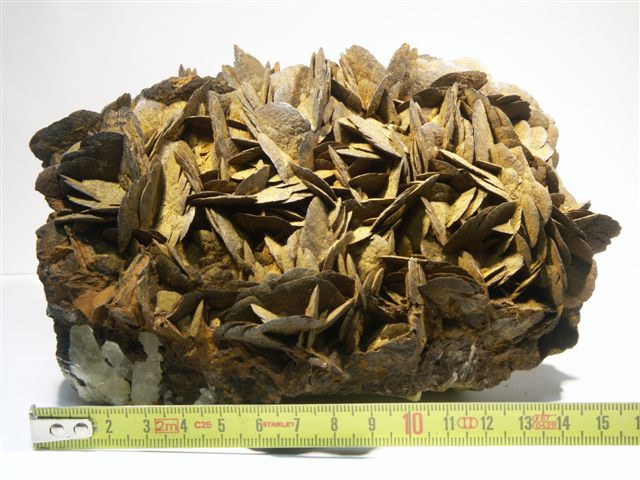

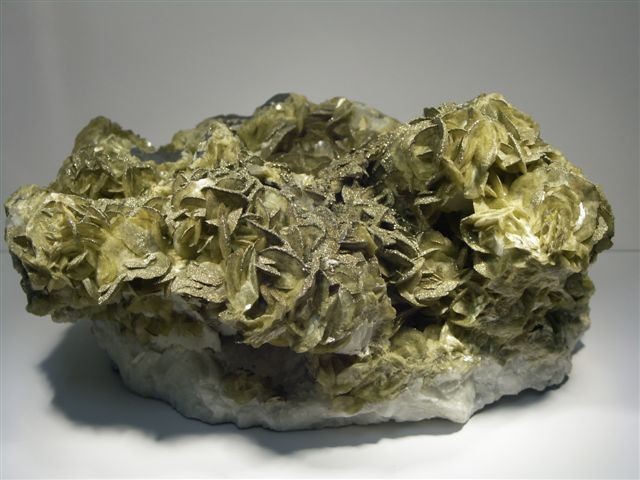

j'ai un appareil bridge Konica 8mp. voici deux photos, une correcte et l'autre surexposée.
Sur le deuxième fossile, tu as très clairement une source lumineuse diffuse blanche ( probablement la lumière naturelle ) qui viens du haut ( ombre sur la patte du haut, ombre très diffuse et la plus étalée ) une seconde qui à l'air d'être orientée comme la première et de même température... il est donc fort probable que les deux soient la même source , dont une est indirecte ( réfléchie ). Enfin il y a un spot jaune orienté vers la nageoire du bas ( zone plus claire et plus jaune )
Pour la photo suivante : spécimen posé sur planche horizontale, elle même posée sur une chaise placée le long d'une baie vitrée (surtout pas de soleil direct !). APN fixé sur un pied bien parallèle au fossile, carton blanc à l'opposé de la fenêtre pour "déboucher" les ombres trop fortes....... et puis c'est tout ! (tout simple, par contre pas de mystère....... il faut plusieurs minutes pour faire une photo.... mais on a le temps pour ce genre de photo je pense !)

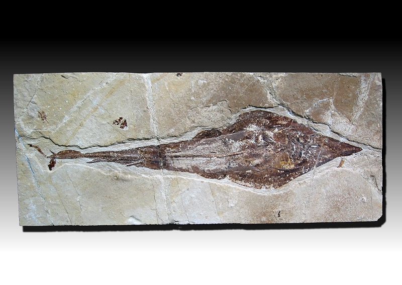

Un premier essai en retouchant l'image.
Il va falloir fignoler encore un peu le schmilblick mais ça marche finalement pas trop mal !
