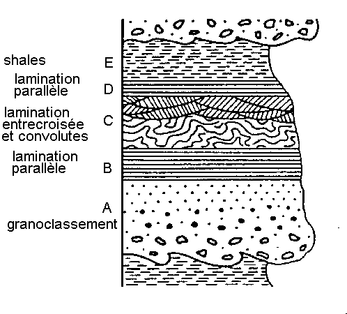

La séquence de Bouma est la série sédimentaire idéale typique des turbidites (sédiments déposés par les courants de turbidité), cette série peut être sur le terrain incomplète... :grand sourire: Les facteurs qui la gère sont la vitesse du courant, la taille des grains, leur cohésion, etc...

Voila ce que l'on trouve sur wikipédia :
"A : Termes granoclassés constitué de sables grossier (rudites à arénites). Il présente des figures de bases de banc (Flûtes cast, toolcasts, pistes, bioturbations). Hydrodynamisme fort, domaine des antidunes.
B : Cette zone est en dessus du niveau a. Elle est faite d'un grès granoclassé et très laminé. La tête de la turbidite est passée. Le courant est devenu laminaire et abandonne des sables plus fins demandant moins d'énergie pour être transportés.
C : Ce niveau contient du sable plus fin, montrant des laminations obliques, des rides de courant et des convolutes. L'épaisseur de la couche d'eau turbditique diminue. La traction sur son niveau supérieur par la couche d'eau environnante devient suffisante pour y provoquer des oscillations. Les dépôts sous-jacents, contrôlés par le courant, se font dans des directions distinctes. Soit par à coups lorsque la couche est assez épaisse et donc provoquer une lamination oblique. Les convolutes sont caractérsés par une lamination "enroulé". La présence de figures d'échappement d'eau peut être également détecté. Ces figures correspond à l'eau interstitielle du dépôt qui remonte sous l'effet de l'accumulation des sédiments. Sur le terrain, on les retrouve sous la forme de tube en coupe transversale et forme des protubérance (mini volcan) à la surface des bancs.
D : Ce niveau est celui du dépôt de silts. C'est la granulométrie la plus fine, juste avant les argiles. Le courant est suffisamment lent par rapport à l'épaisseur d'écoulement que ce dernier est à nouveau laminaire. Il contient assez peu d'éléments pour ne permettre qu'une fine couche de silts.
E : Le niveau Te est caractérisé par la sédimentation de la fraction la plus fine du courant de turbidité, elle est mélangé avec la sédimentation lente hémipélagique du bassin. Ensuite, la sédimentation "normale" continue et se superpose à la séquence. Distinguer ces deux niveaux sur le terrain est très difficile, mais pas impossible lorsque l'on a un niveau Te carbonaté facilement différenciable des argiles grises hémipélagiques appelées hémipélagites."

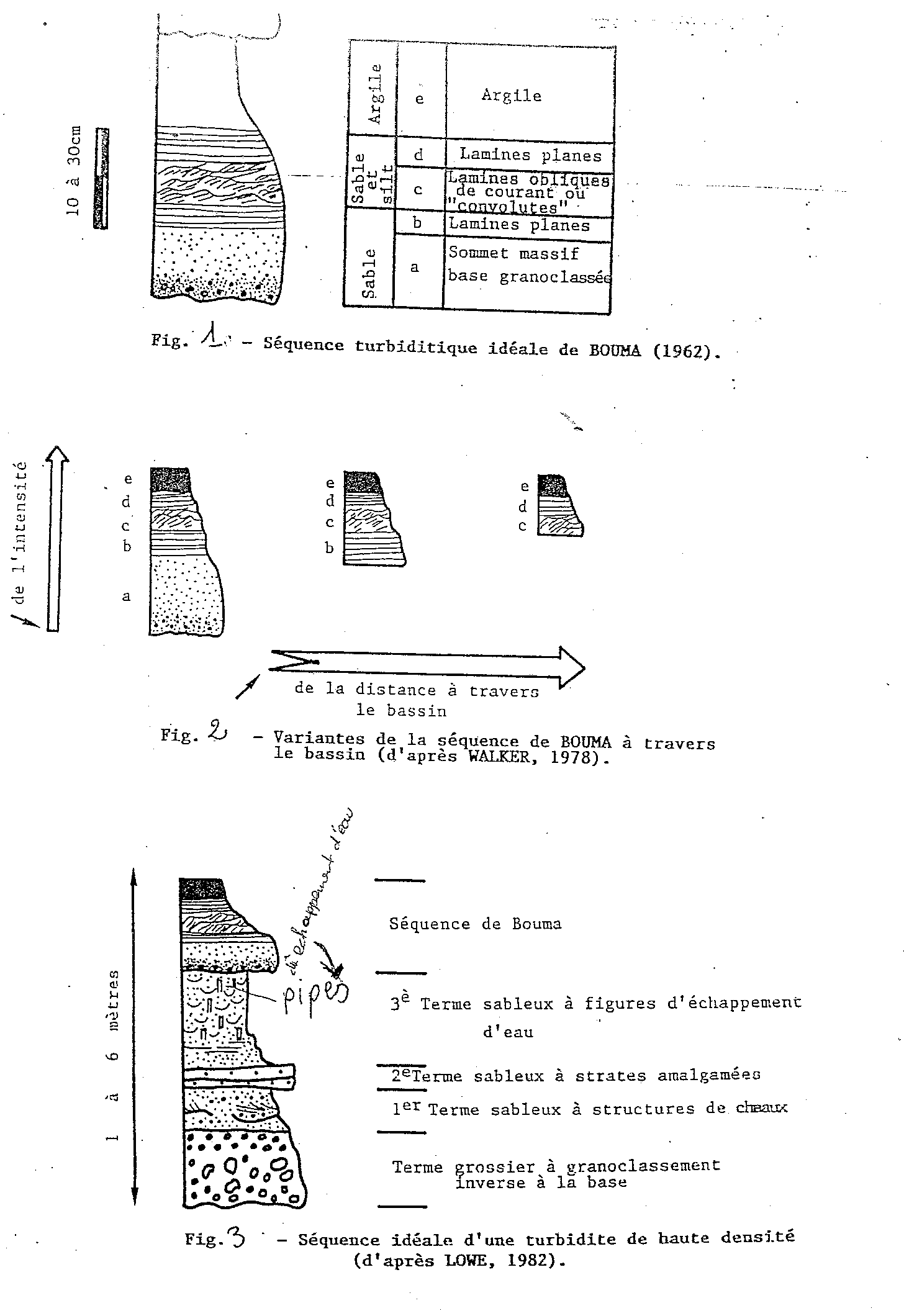

un séqence de turbidité peut ê appellée de Bouma si elle présente les 5 termes déja cités ds la réponse de Rémi BORNET. Cette séq n'est po tjrs complète ds la nature, ds la plupart des cas on la trouve tronquée, et c'est ce ki rend sa détermination difficile.

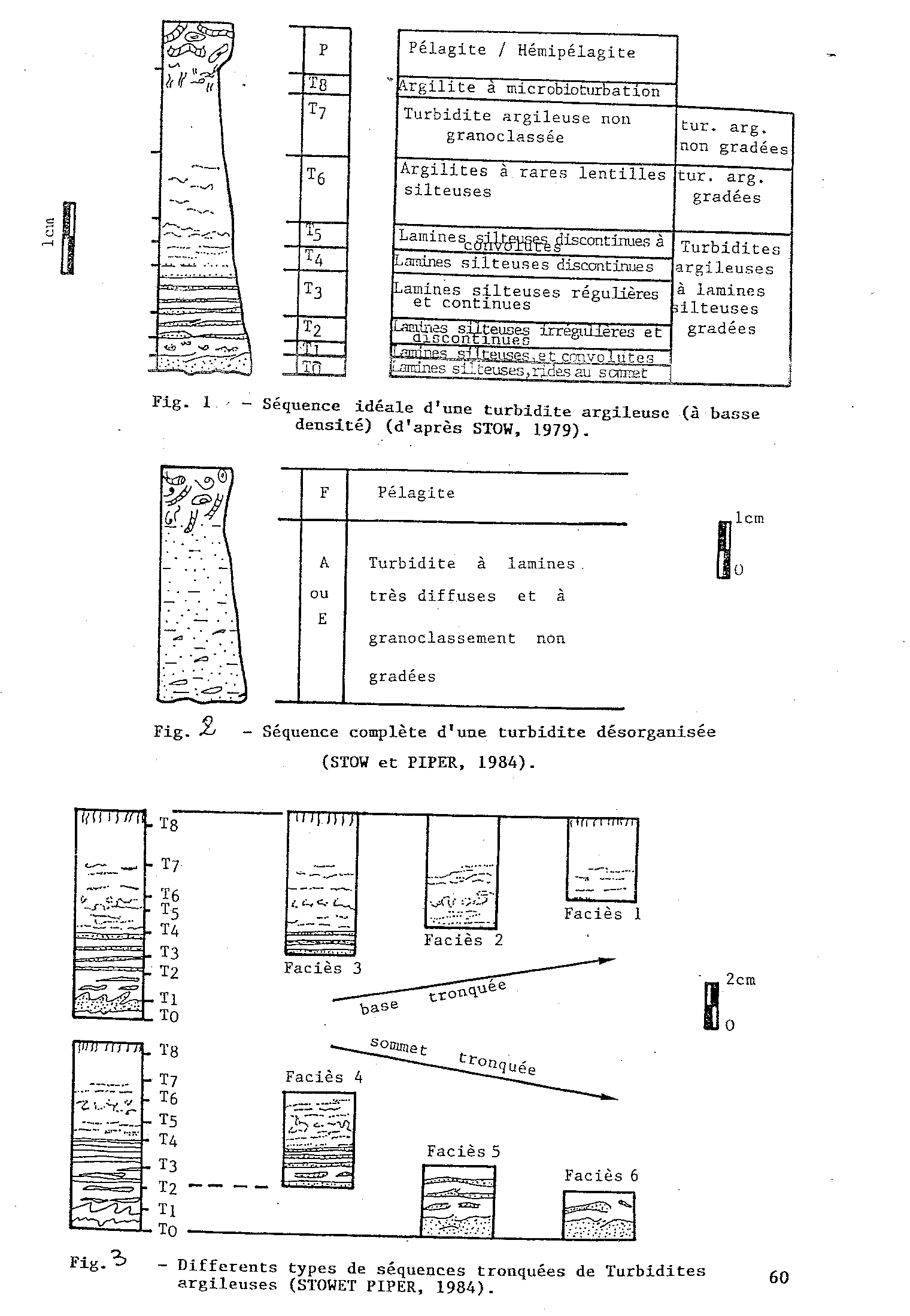

les séquences de turbidité sont présentés différemmant ds la nature, et ds les planches ki suivent des différents exemples de ces séquences:

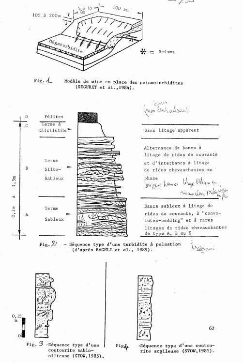

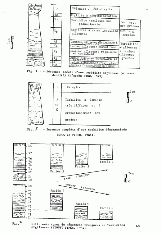

cette séquence n'est valable que pour les turbidites "profondes" autrement dit une coulée par effondrement d'un talus continental vers une fosse assez profonde pour observer un écoulement "régulier"
Il y a en fait différentes turbidites suivant la nature des dépôts originaux, la hauteur d'écoulement et bien sûr le profil d'écoulement : on peut aller d'une brèche grossière à des dépôts fins avec quelques éléments plus grossiers disséminés.

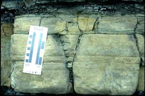

et à ton avis pourlabo, comment on a fait pour considérer le modèle d'en haut comme le modèle typique de cette séquence??

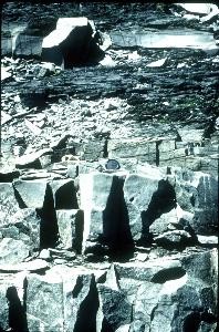

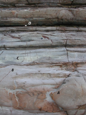

moi je dirai qu'il est difficile de trouver la séquence complète dans le terrain, mais c'est pas impossible.
pour la photo où les niveaux sont signalés, il manque le niveau E (le dernier).
