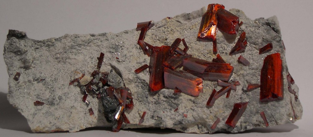

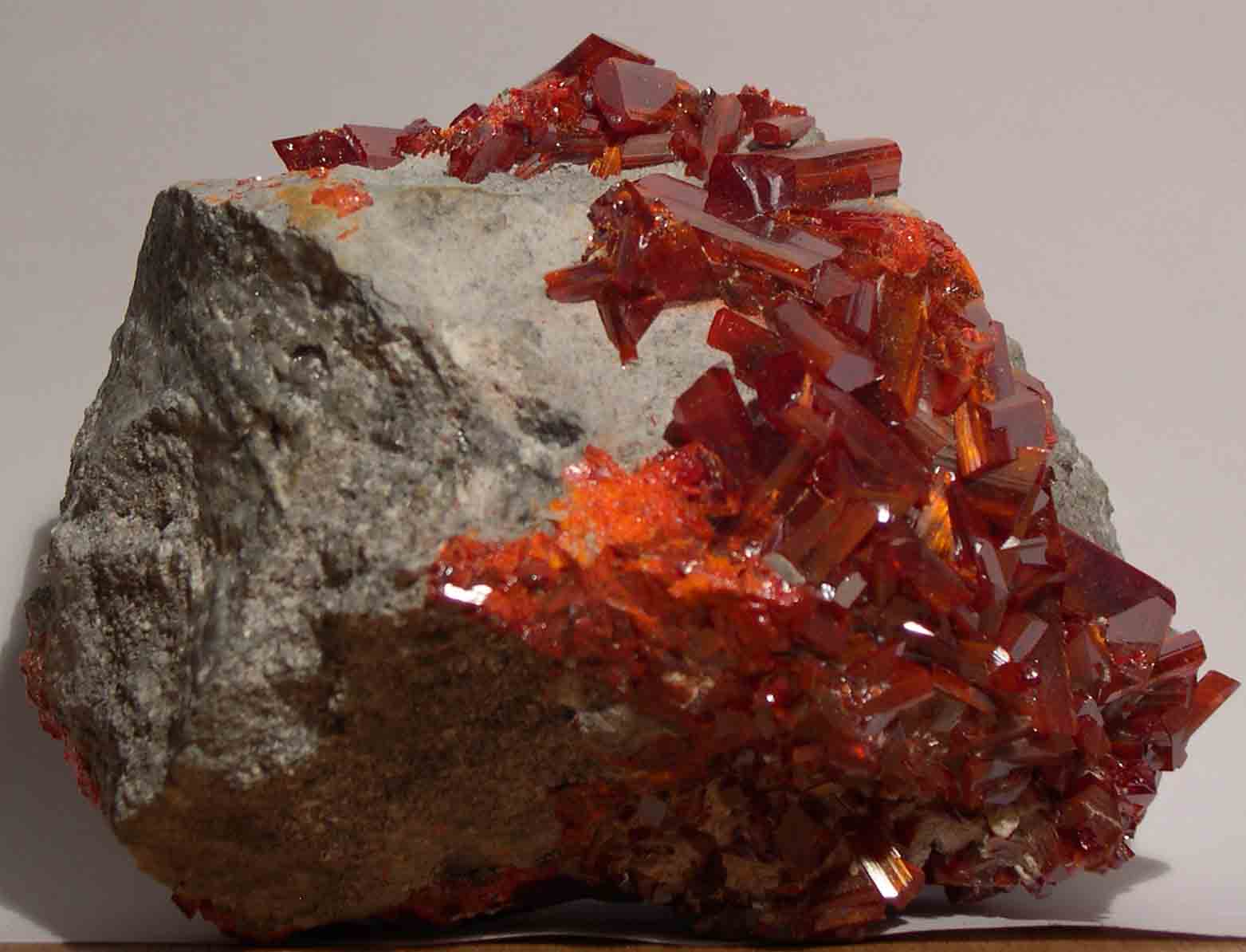

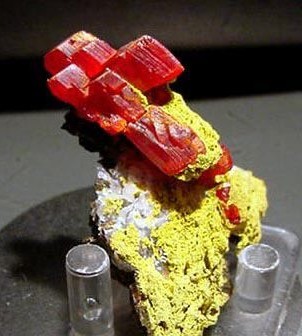

Ces magnifiques cristaux de réalgar roumain sont sortis d'une poche à Baia Sprie et sont apparus en bourse à Paris où ils sont partis "comme des petits pains". Ce minéral est photosensible et mieux vaut le conserver à l'ombre.

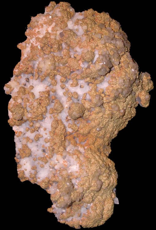

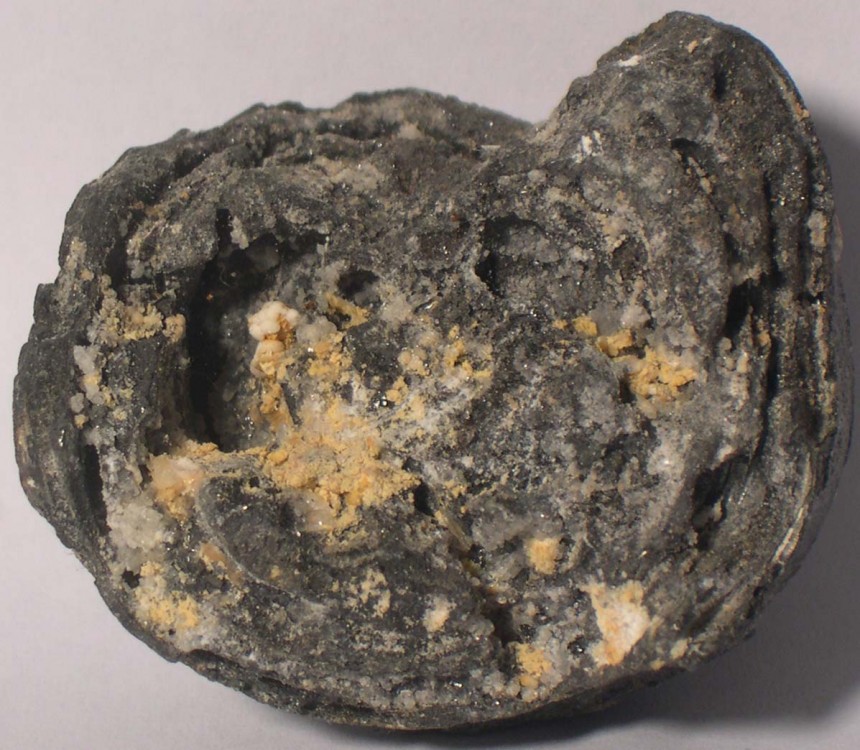

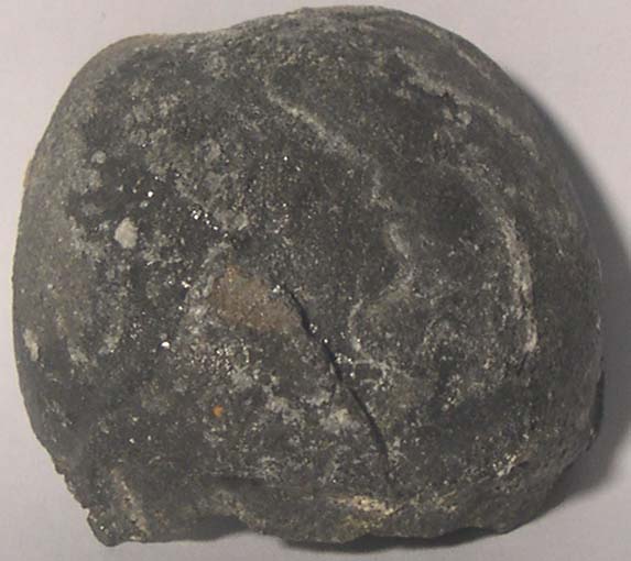

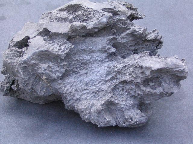

De Cavnic provient cette hémisphère très dense d'Allemontite

le réalgar est un sulfure d'arsenic avec un systeme cristalin monoclinique
Sont etymologie est d'origine arabe rhal el ghar qui veut dire poudre de mine mort au rats
d'une faible duretée 1 1.5 avec un clivage parfait en (010) voir notation de miller.
Le reéalgar est photosensible, avec la lumiere il ce transforme et devient pulvérulent et jaune :coucou!:

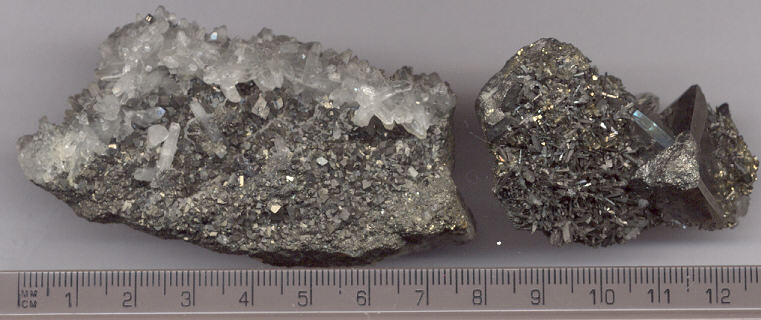

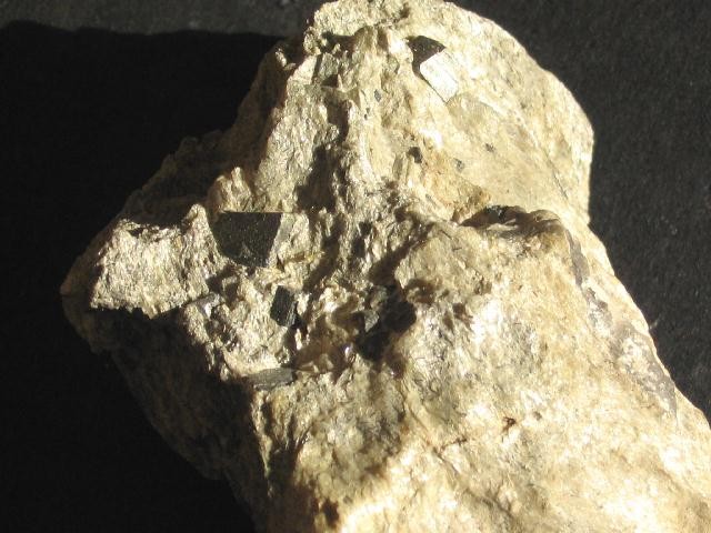

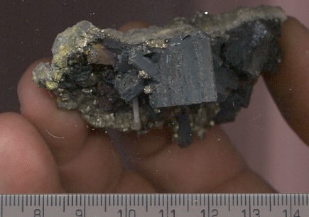

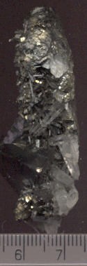

beau cristal de mispickel sur quartz et ferberite de Chine non pas de couleur gris métallique mais bronze

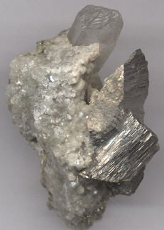

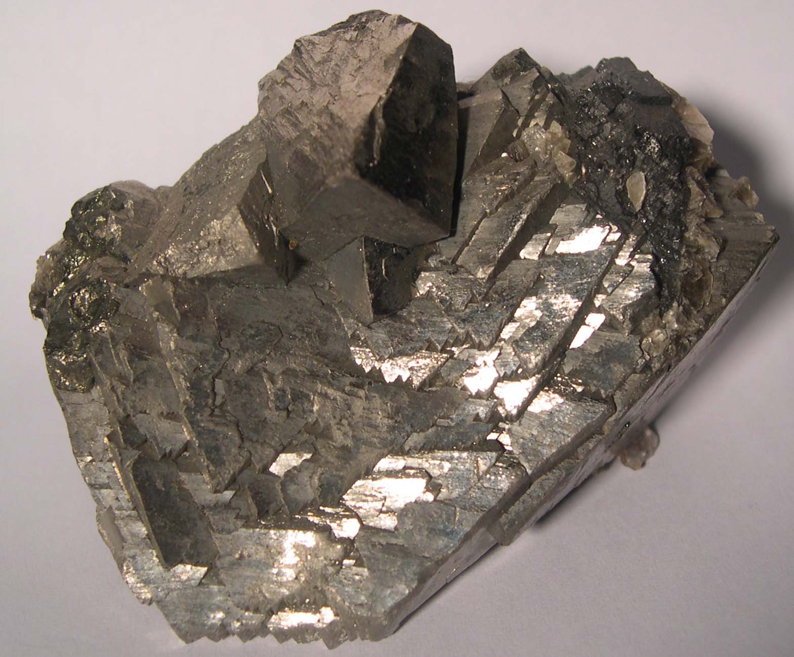

Le mispickel ou arsenopyrite a pour formule FeAsS et associé souvent à pyrite, or natif, pyrhotite, siderite et chalcopyrite, il peut macler en étoile comme cet échantillon de Quirovilca Pérou.

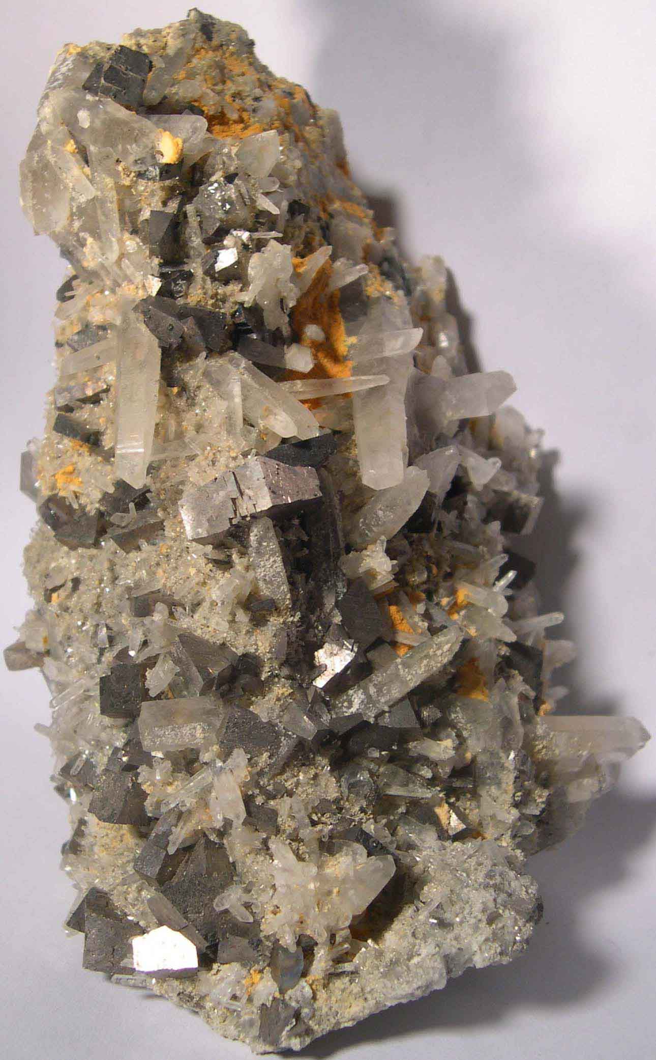

Anecdote, il m'est arrivé d'expertiser des ors natifs sur gangue de quartz, au binoculaire, on voyait des petits cristaux de mispickel, conclusion: bonne paragénèse, d'où ... c'est du bon. Et bien non ! Tout était collé. Joli travail de faussaire guidé sans aucun doute par un connaisseur en minéralogie. Mais un petit bain dans l'acétone et ...
... tout a fichu le camp. L'acétone ne fait pas soufrir les cristaux mais ne pardonne pas les colles. Rapide, efficace, et sans appel!

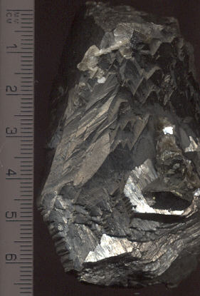

l'élément arsenic (As) se cache aussi dans bien d'autres minéraux comme la tennantite de Baia Sprie Roumanie

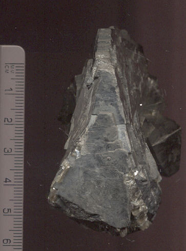

ce cuivre gris de formule Pb4As2S7 pourrait être confondue avec le mispickel qui est plus dur et la raye donc. Lagalène elle montre un excellent clivage cubique, alors que la Tennantite a une cassure conchoïdale; la tétraédrite est un peu plus claire mais très difficile à distinguer.

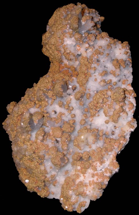

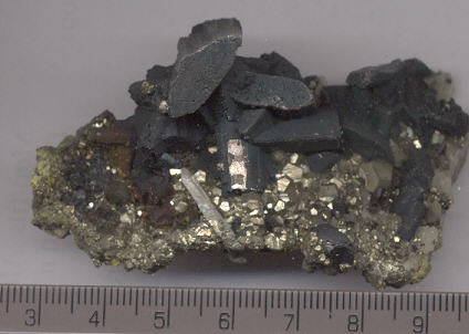

l'Enargitecontient aussi As : Cu3AsS4
dureté 3,5 densité 4,4 orthorhombique dans les gisements cuprifères riches en arsenic

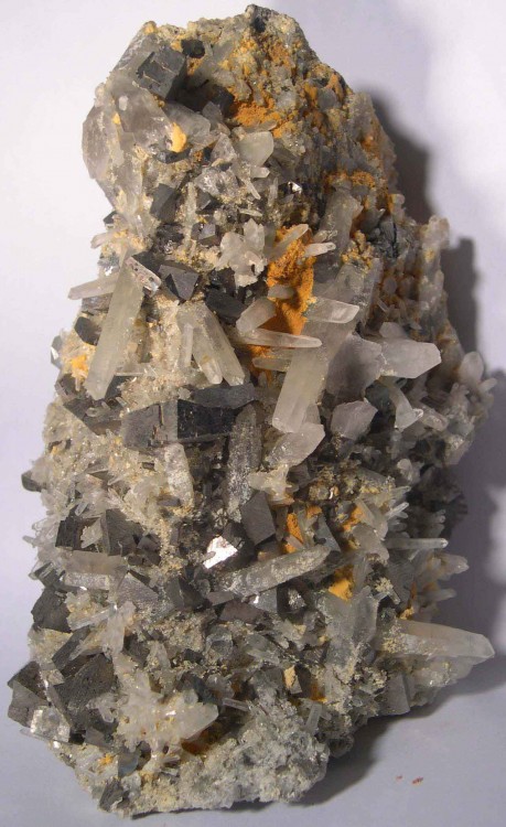

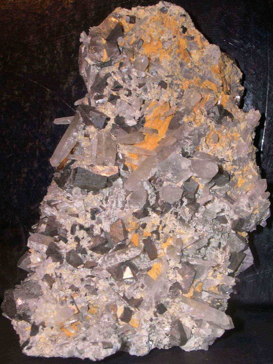

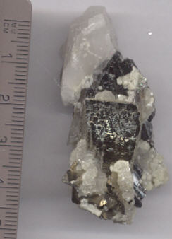

celles de gauche sont associées à pyrite et baryte de Cerro de Pasco Pérou

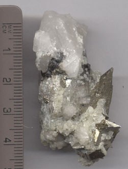

celles de droite et en bas sont sur du quartz et l'échantillon provient de la mine Leonard de Butte dans le Montana USA

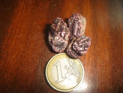

Allez, une petite Erythrine rose violacé Co3(AsO4)2 . 8H2O sur cobaltite pour amorcer... (en bas à droite)

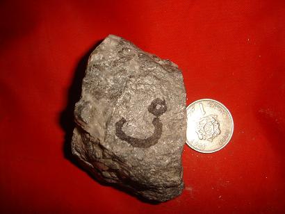

on ne peut pas parler des Arseniates sans siter quelques exemples de la mine de Bou Azzer (Anti atlas central _ Maroc ), la plus celèbre au Maroc par ses minéralisations cobaltifères....
SKUTTERUDITE
Classe chimique : ARSENIURES
Formule chimique : (Co,Ni,Fe)As3
Impuretés, traces : S;Bi;Cu;Pb;Zn;Ag;Fe;Ni
Système cristallin : CUBIQUE
ERYTHRINE
Classe chimique : ARSENIATES
Formule chimique : Co3 (AsO4)2 8H2 O
Système cristallin : MONOCLINIQUE
Impuretés, traces : Ni;Mg;Zn;Ca;Fe;
Le reéalgar est photosensible, avec la lumiere il ce transforme et devient pulvérulent et jaune :siffler:
pour l'étymologie je suis d'accord pour "El ghar" qui veut dire "galerie minère ; caverne ,ou grotte) mais pour " Rhal " je vois pas ce que ça veut dire en arabe :grand sourire:
et à propos du Raticide ,à ma connaissance , l'erythrine était utilisé en tant que Raticide au Maroc au année 20 ; et c'est ce minéral qui a été à l'origine de la découverte de la mine de Bou Azzer , lors de la decouvert d'un naturaliste français appellé Epinat (1928) , de l'erythrine en tant que mineral de cobalt oxydé :sourire: en vente à l'époque comme raticide à Souk SAMMARIN de Marrakech ...
