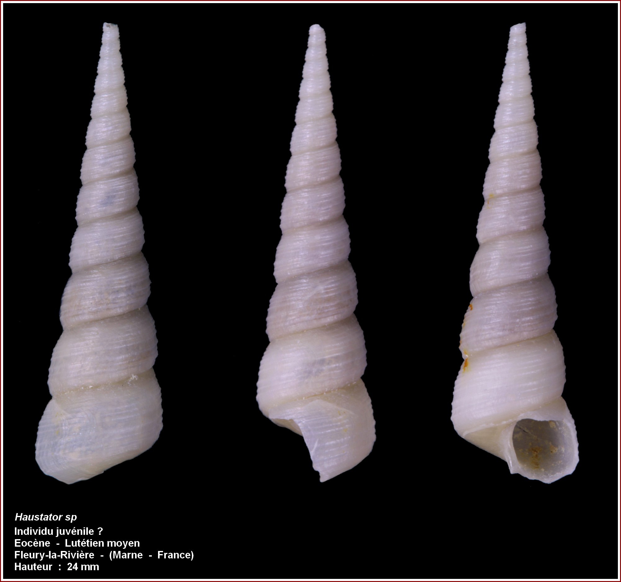

J'ai récupéré un lot de gastéropodes et de bivalves provenant de Montmirail (département de la Marne), tous récoltés dans une tranchée lors de travaux, sur quelques mètres carrés.
Je ne connais pas le lieu exact. Une étiquette mentionne Lutétien.

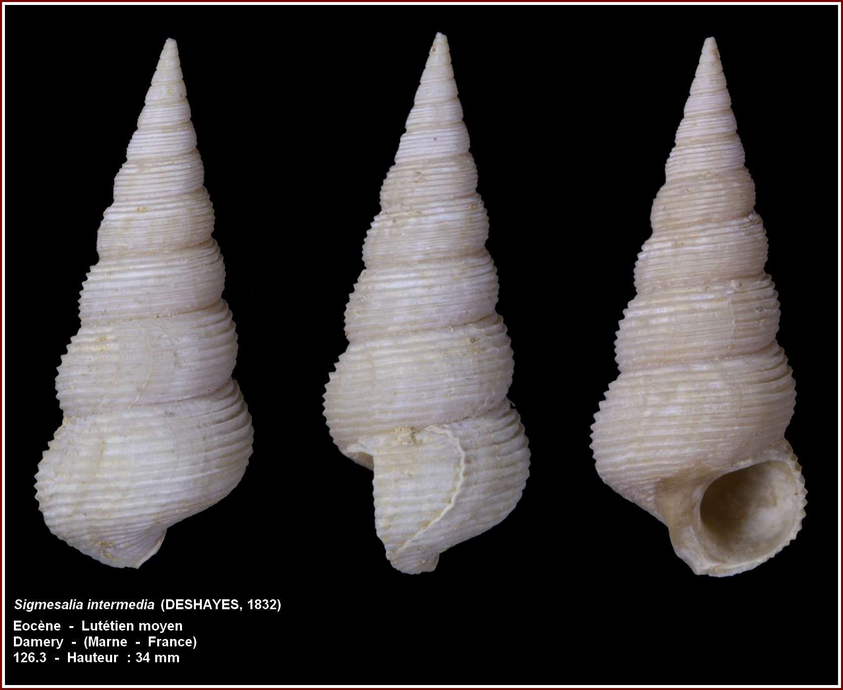

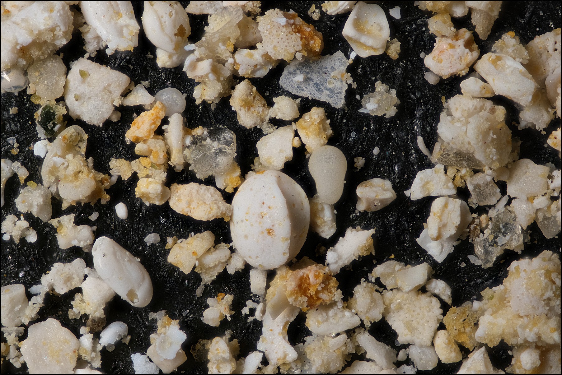

Pour info, l'espèce la plus fréquente de cet échantillonnage est le gastéropode de gauche sur la 2ème photo (il doit y en avoir 200 ou 300, je n'ai pas compté !).
Cette faune est certainement bien connue et j'aimerais pouvoir mettre des noms sur ces échantillons.

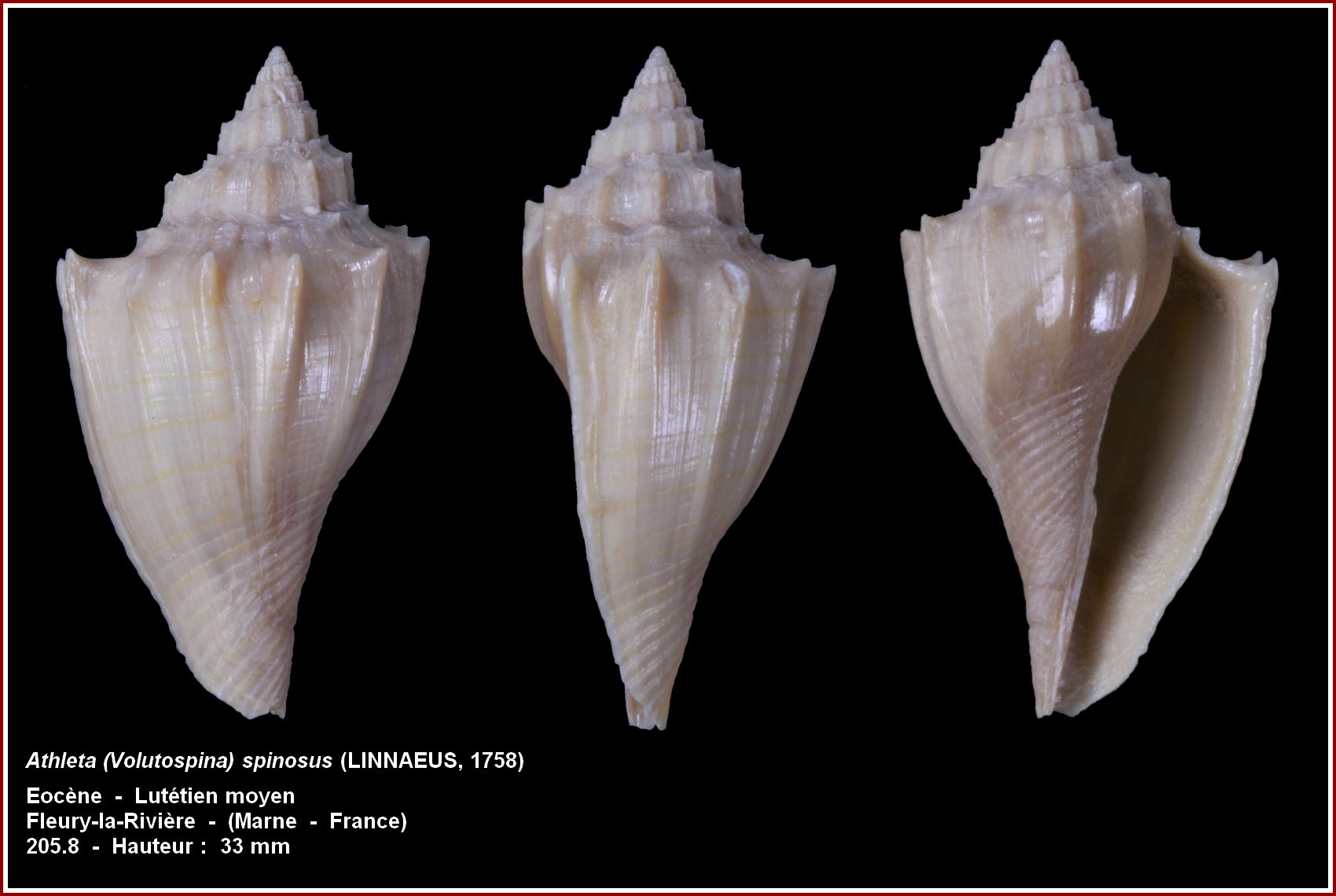

Sur la 1ère photo, pensez-vous que les lignes marrons soit des restes de la coloration originelle ?

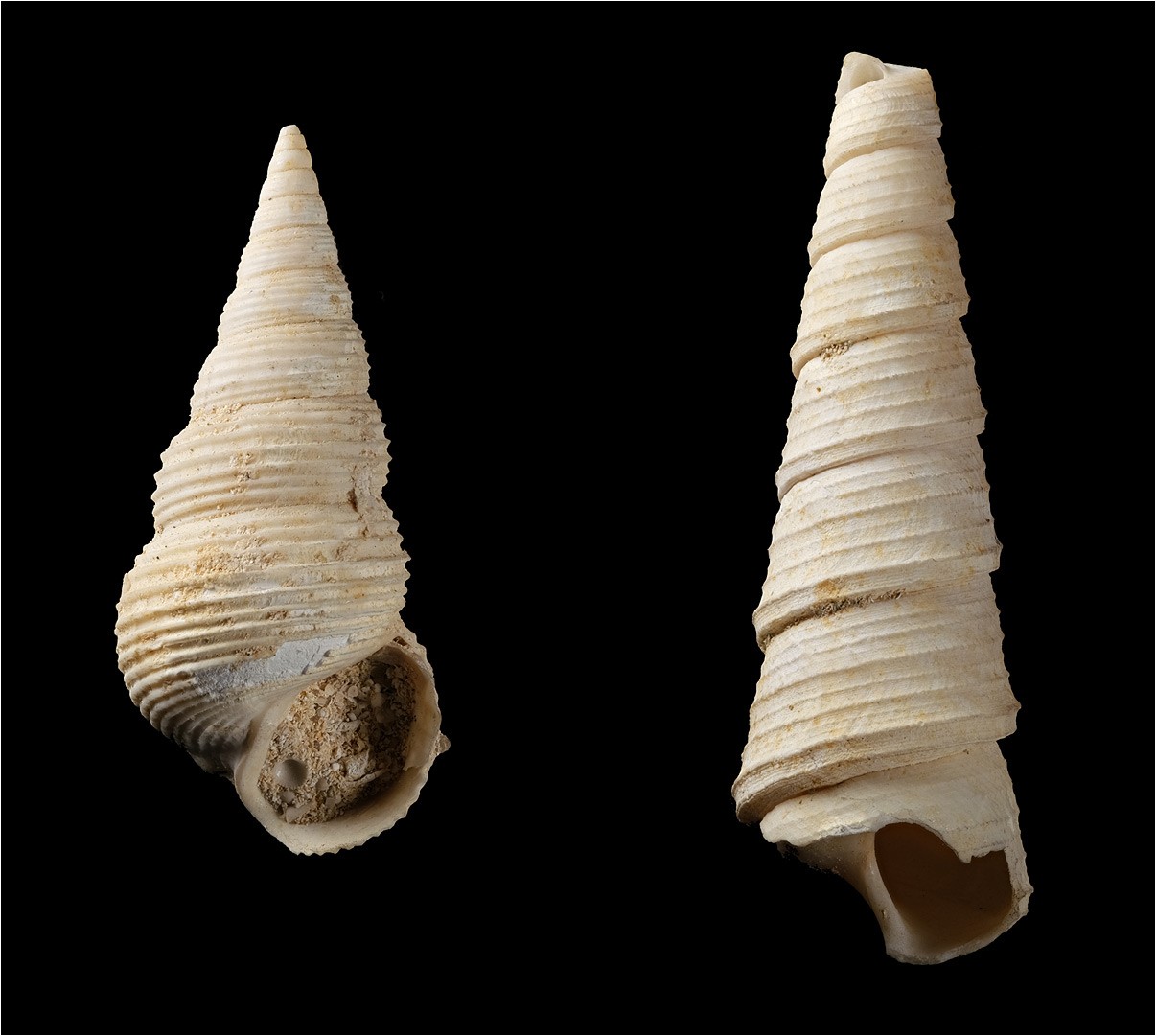

Hauteur 31 mm
Hauteur du plus grand (à droite) 40 mm

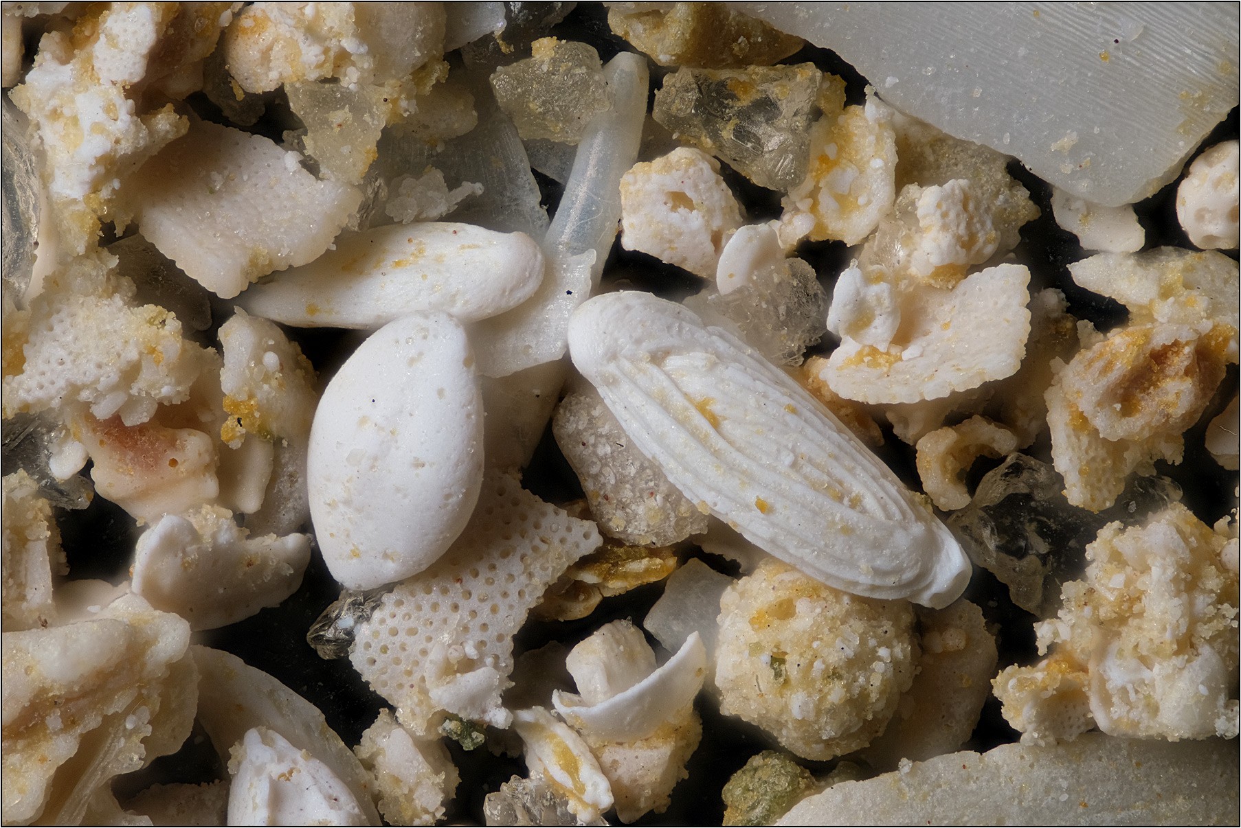

En vidant les coquilles de leur remplissage et en triant, on trouve des quantités de choses !
Foraminifères (entre autres), champ 2.4 mm

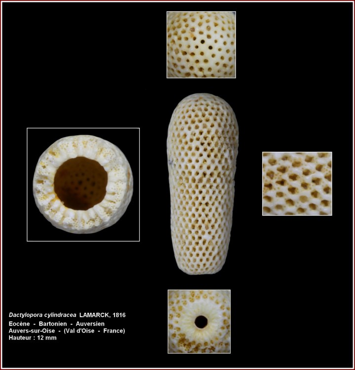

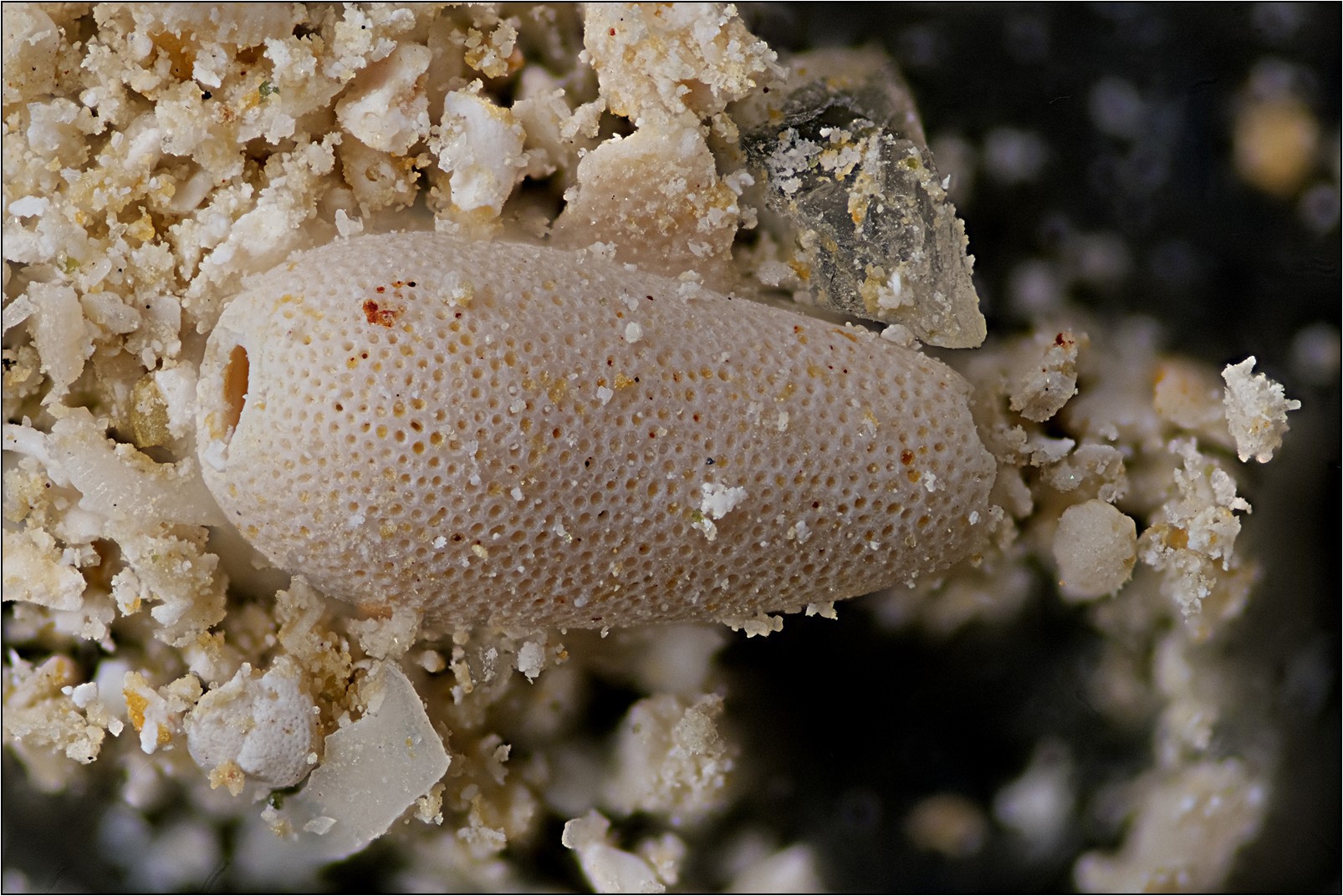

Et des trucs inconnus pour moi (au centre et l'objet en forme de poire, un peu à droite).
Champ 2.4 mm
Bonsoir
C'est une bonne idée que de vider les coquilles et d'en regarder le contenu, certains prennent d'ailleurs, les coquilles même incomplètes sur le terrain, dans le seul but de les vider afin de trouver d'autres espèces qui ne sont pas récupérables ou présentes sans ce moyen, même d'autres mollusques, le reste montre qu'il y a plein d'autres choses à découvrir.
Il s'agit de foraminifères et de quelques fragments de plaques de bryozoaires
En arrière plan, le tube pourrait être soit un Dentallium, soit un Ptéropode, à voir si le spécimen est plus visible une fois trié

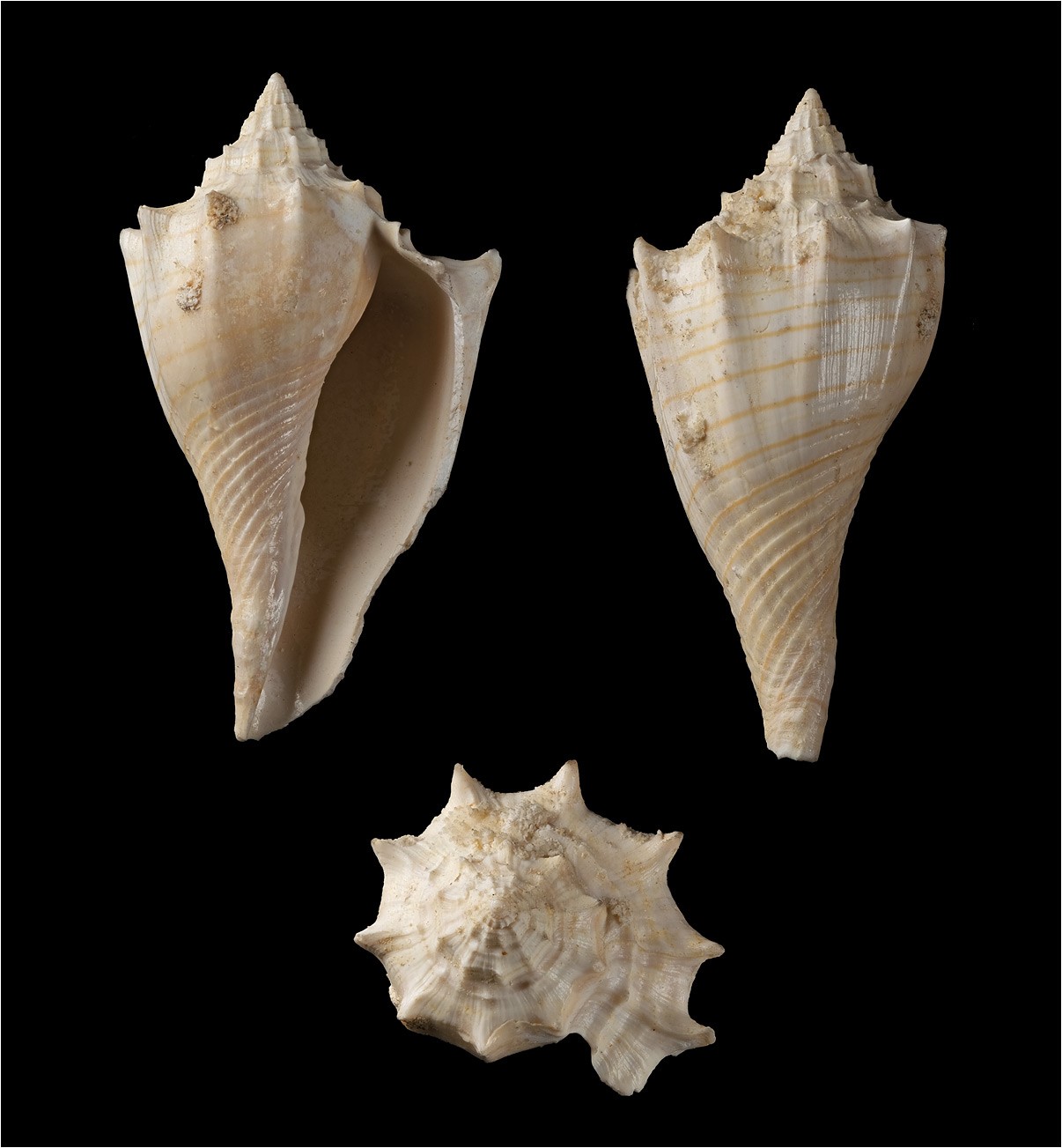

En ce qui concerne les lignes marrons de l'Athleta, il s'agit de motifs résiduels et non de couleurs à proprement parlé, mais c'est aussi ce que l'on se dit la première fois que l'on observe ces traces.
Voir les articles de Jean-Michel PACAUD, sur la mise en évidence de ces motifs
https://www.researchgate.net/profile/Jean-Michel_Pacaud
