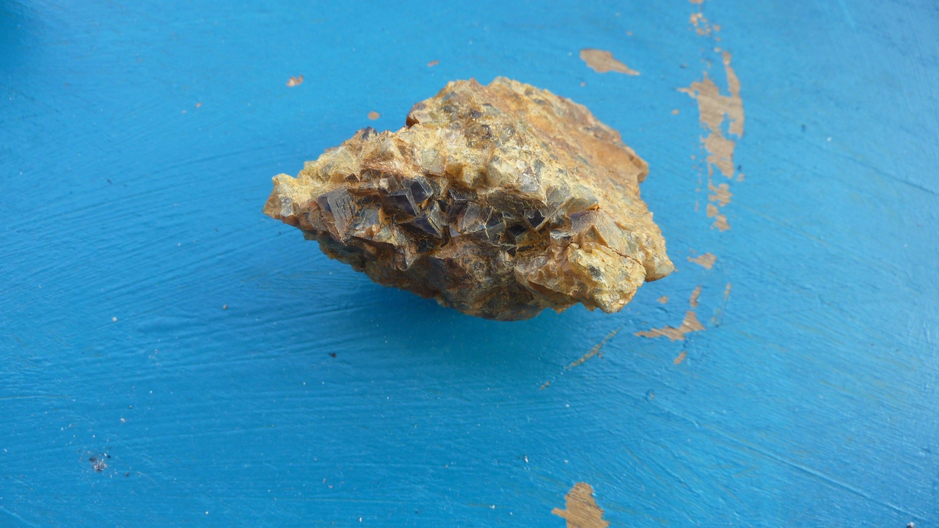

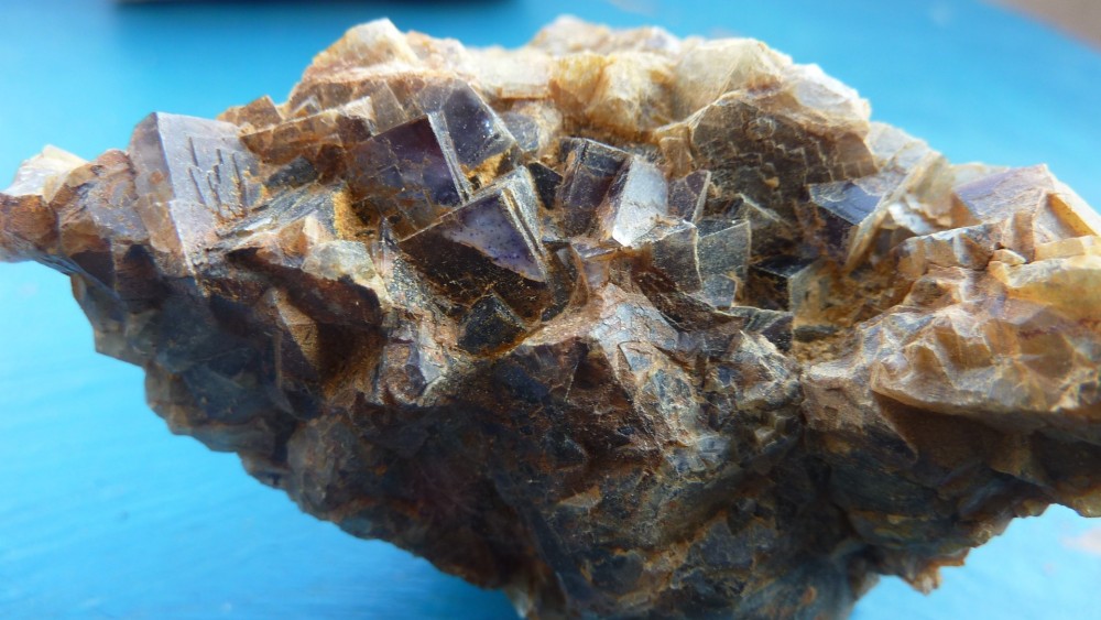

j ai trouvé cette fluorine a fontsante,filon des figuiers, et je voulais savoir si il est tout a fait possible de supprimer totalement les oxydes de fer présent
a savoir qu'ils sont très coriace car je me suis permis de tremper d autre fluo du mème site (des échantillons test) dans de hcl dilué  et le résultat  était très bof après 2 bains de 24 h les oxydes ne sont que plus clairs ,mais ne disparaissent pas ...je precise je ne veut pas utiliser de hcl pour ma fluo , c'etait juste pour tester le coriace de l'oxyde :)
j attend la  livraison de dithio pour mes fluo.....ma question est : Pensez vous que je vais arrivé a bout de ce genre d oxyde ou il vaut mieux que je la jette et que je retourne creuser là ou je l ai trouvé !!!

en effet elle était en surface et je me doute bien que cela vas être difficile ...je vais donc attendre cet été pour la passer a la dithio  merci
je ne pense pas que c est du cuivre ou pyrite mais bon un bel aspect de rouille , je sais pas trop en faite , mais il n'y a pas de gangue je pense  fluo pur

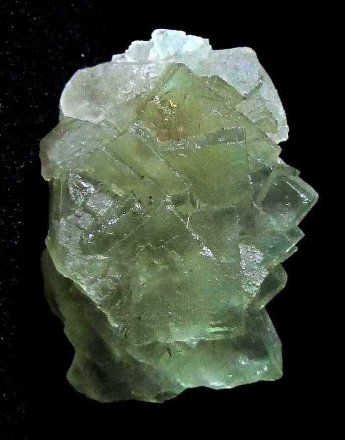

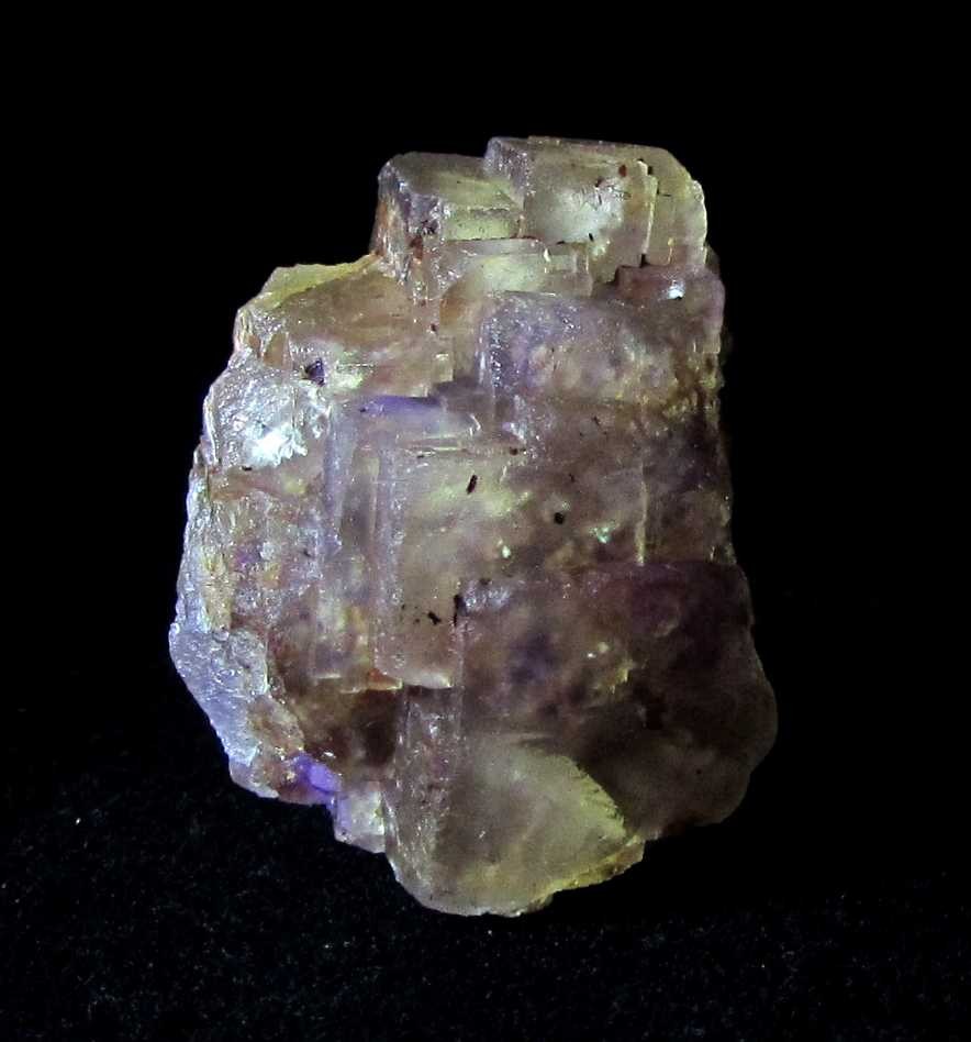

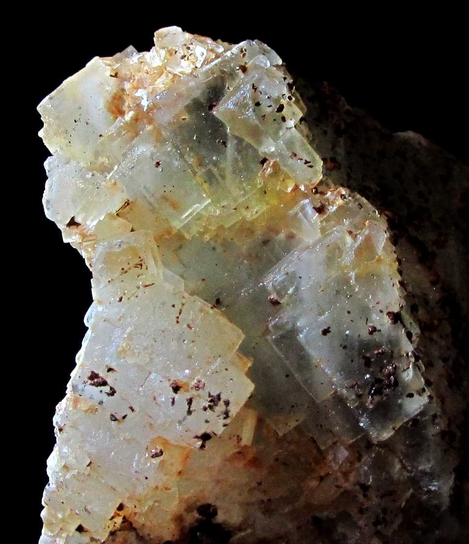

J'ai déjà passé pas mal d'échantillons du Figuier au dithionite. Ca améliore un peu, c'est pas le Pérou. En tout cas, ça ne se dégrade pas. Voici quelques échantillons après attaque au dithionite et finition au karcher
