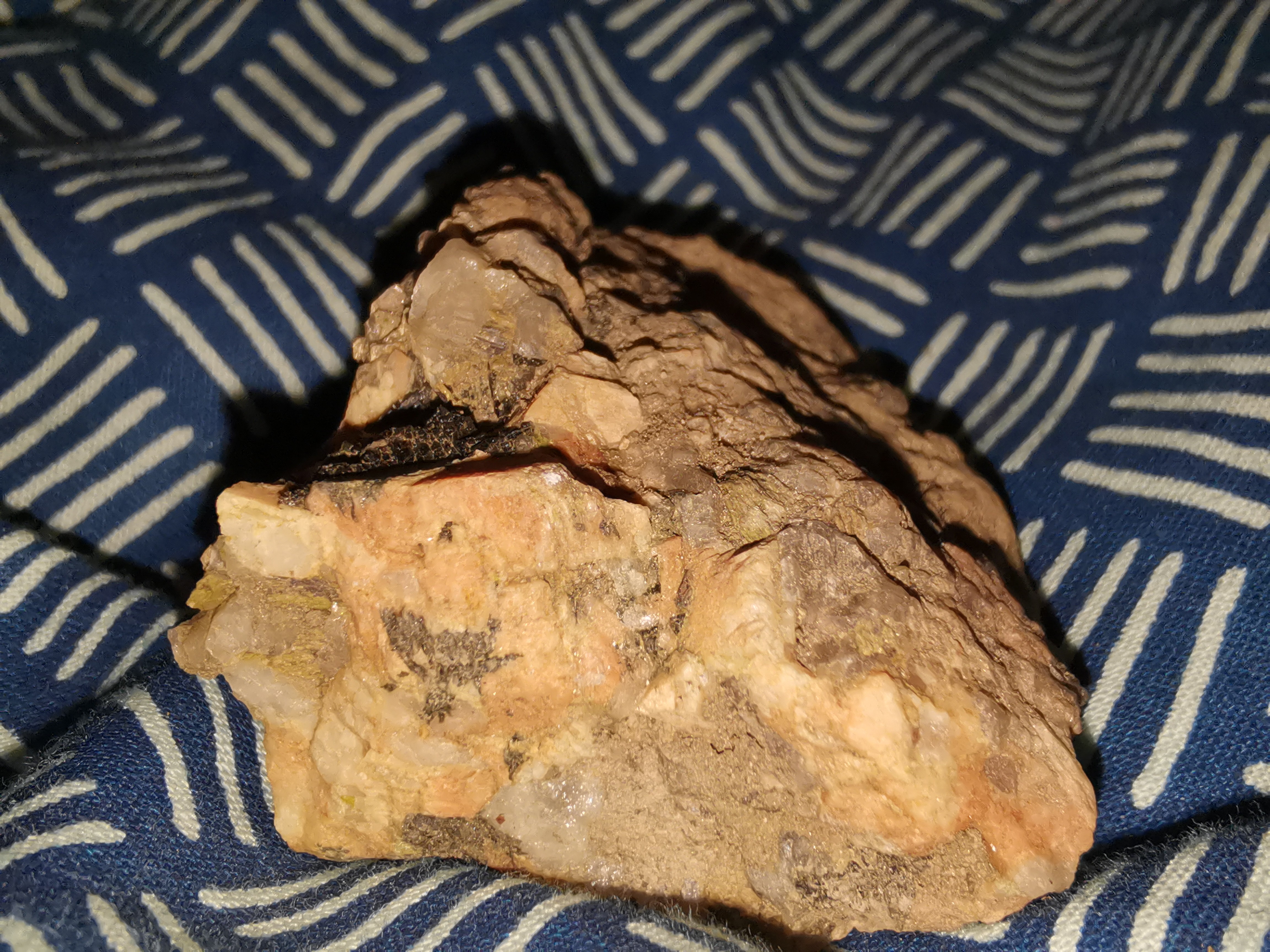

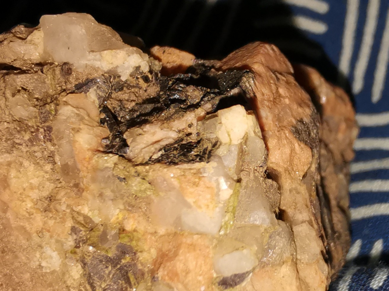

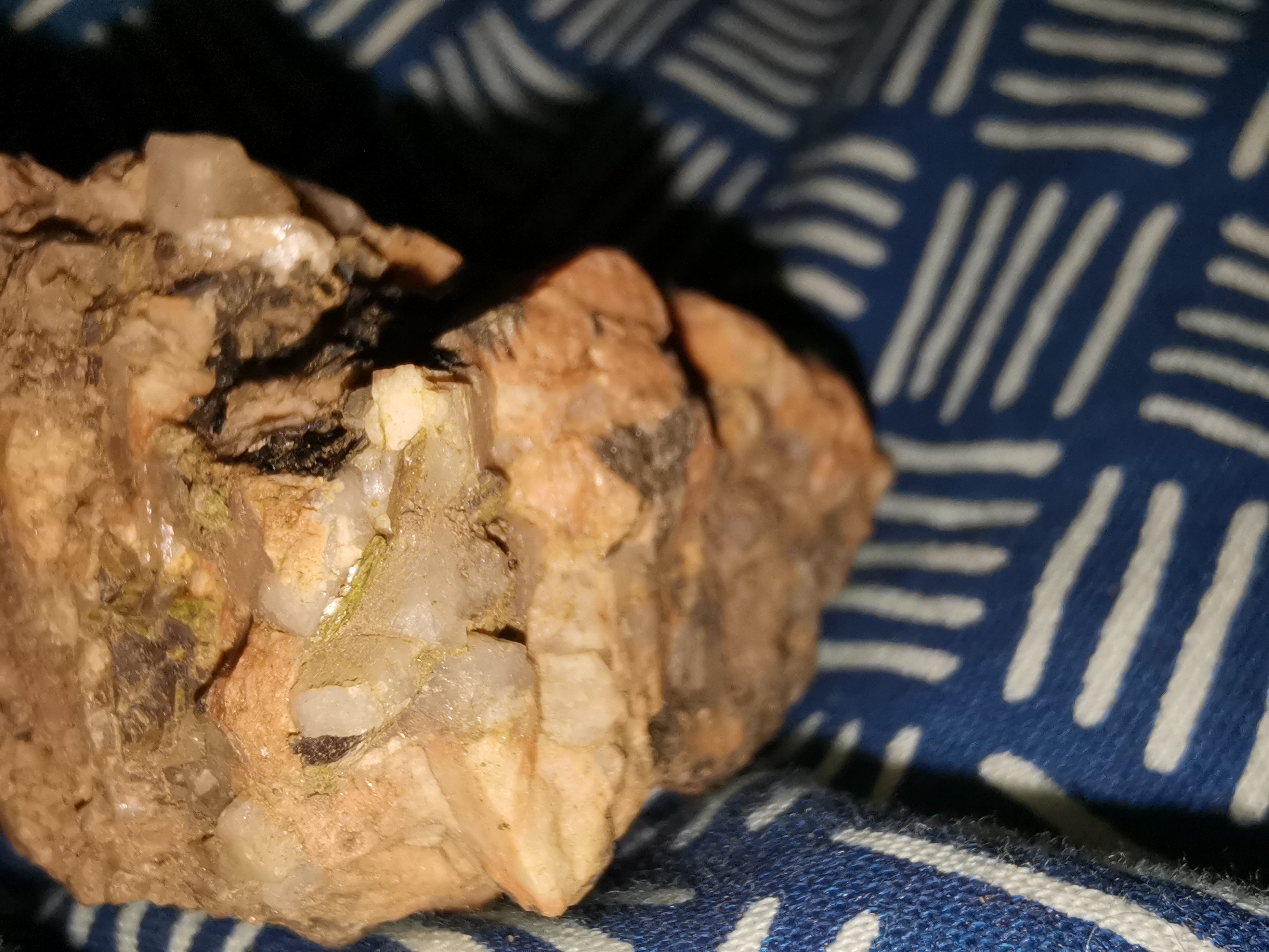

Bonjour, est ce de la pegmatite, je tiens à préciser que C est en haute Loire, sur les versants d un ancien volcan je pense.
Et est ce un bon indice pour trouver des cristaux ?
En fait étant néophyte, j aimerai savoir l histoire de ce "morceau de caillou "...
Merci à vous.
Anthony
Apparemment c'est une veine de pegmatite granitique,
N'espère pas de trouver grande chose en terme de cristaux, du quartz c'est possible, déjà le granite n'affleure pas, mais du dois descendre dans l'altitude, en cherchant dans des talwegs et pieds pour tenter de trouver des cristaux pegmatitiques...

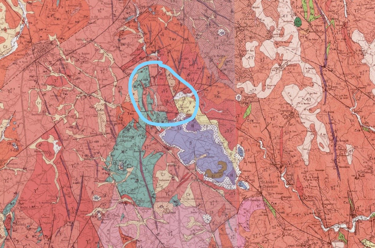

Pour etayer ma demande , voici une capture ecran .
Le basanite correspondrait au sommet d'un ancien cratere(partie haute)?
il faudrait plutot que je me consacre sur le genre de zone  suivant : "
Formations ignées anté-anatexie vellave : gnatite porphyroïde à biotite, à structure orientée"?
Assez complex à dechiffrer, encore merci de votre aide.

Saïd, sur ce terrain là, il y  des chances que ce soit des microgranite ou une autre roche microgrenue.
Maniak, tu peux me donner un point de repère géographique que je regarde carte et notice ? c'est pas mon Limousin natal, mais ça reste du Massif Central et j'ai trainé mes bottes dans ces coins.
