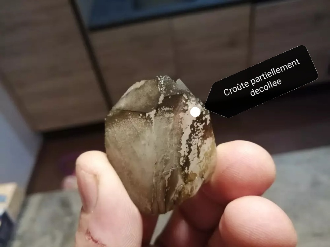

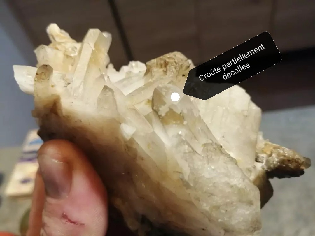

Avant bain cristocline, ça a l'air laiteux mais non

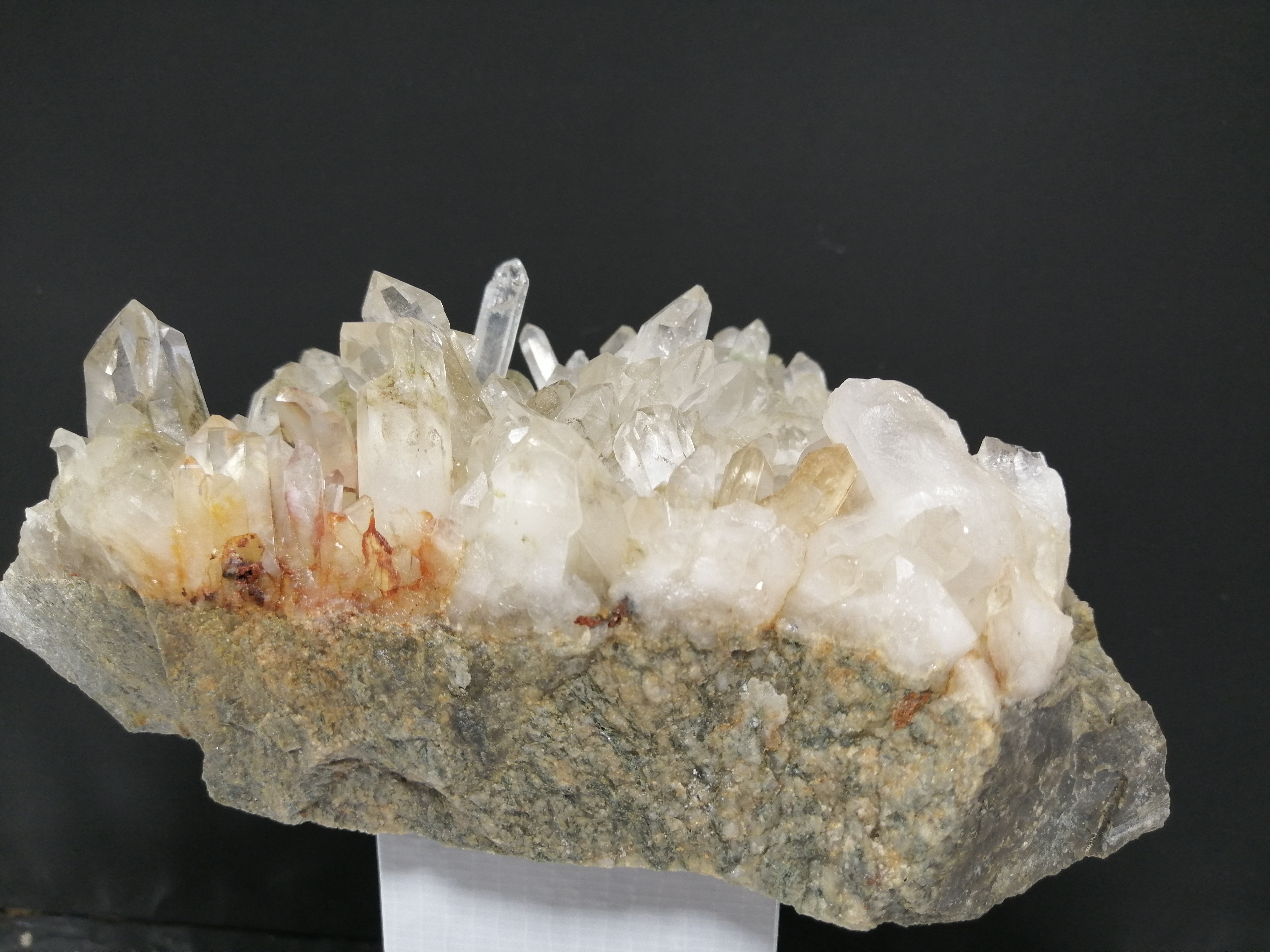

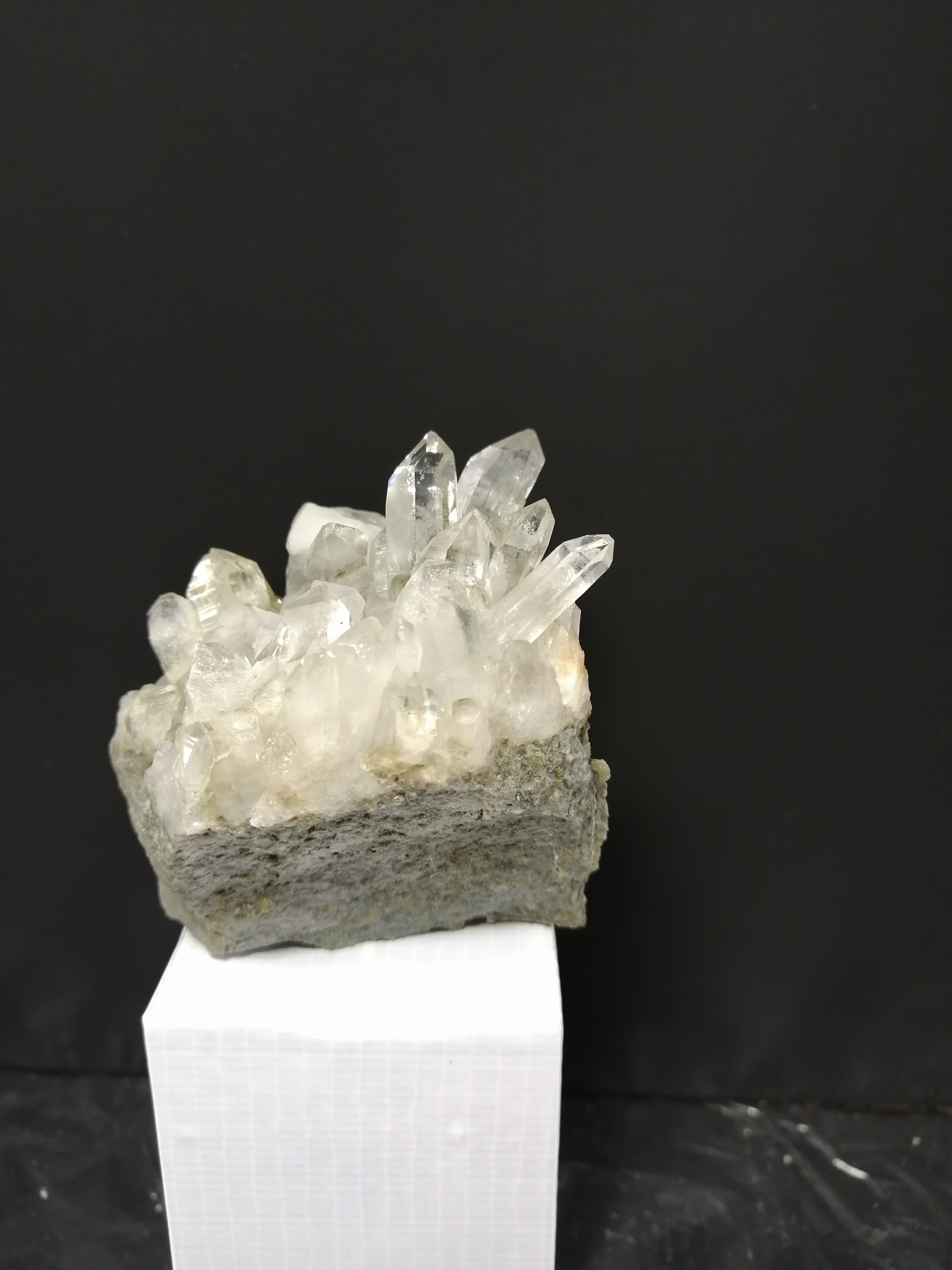

Après bain soude
Après bain soude

En général, suite au premier bain dithio ou cristocline, la croûte se remarque car elle est partiellement décollée. C'est à ce momment que le bain de soude est efficasse
