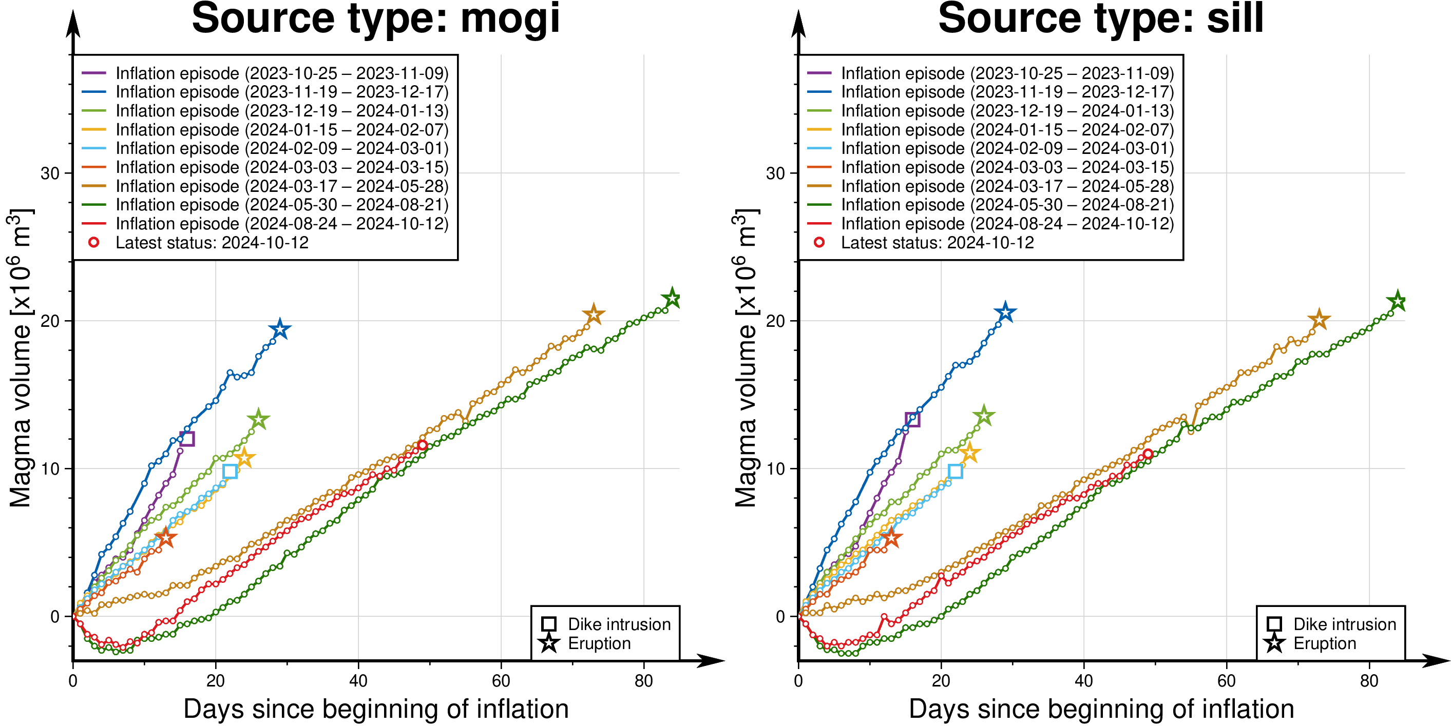

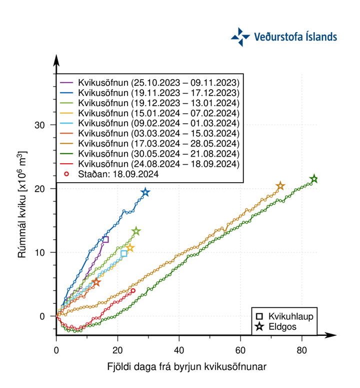

"If the current rate of magma accumulation in the reservoir continues, the lower uncertainty threshold for the volume of magma that might culminate in a dike intrusion or eruption will be reached in early November."

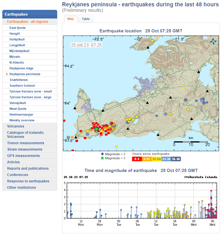

Le 25/10/2023 à 09:32, flemaire a dit :
Bonjour à tous
Prémices d'une annonce de la phase 4 ? https://static.xx.fbcdn.net/images/emoji.php/v9/t95/3/16/1f609.png ... promis je tente de ne pas mettre la charrue avant les boeufs (les promesses n'engagent que ceux qui y croient)

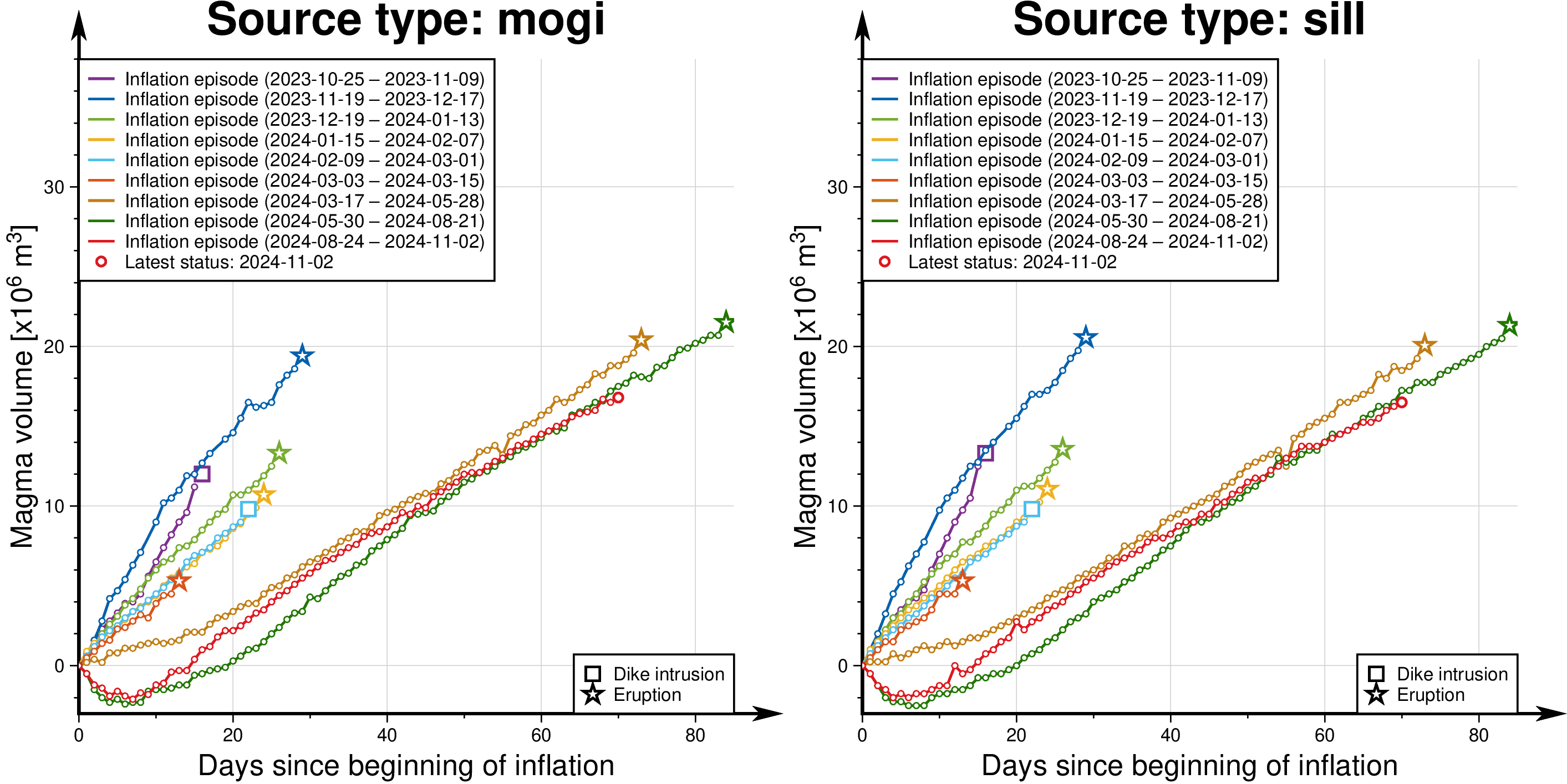

https://www.ruv.is/frettir/innlent/2024-10-26-kvikustreymi-samfellt-i-heilt-ar-og-ekki-ser-fyrir-endann-a-thvi-425761
le dénouement est proche
https://cdn.vedur.is/gps/locations/volcanos/reykjanes/models/svartsengi/graph_inflation_both_en.png

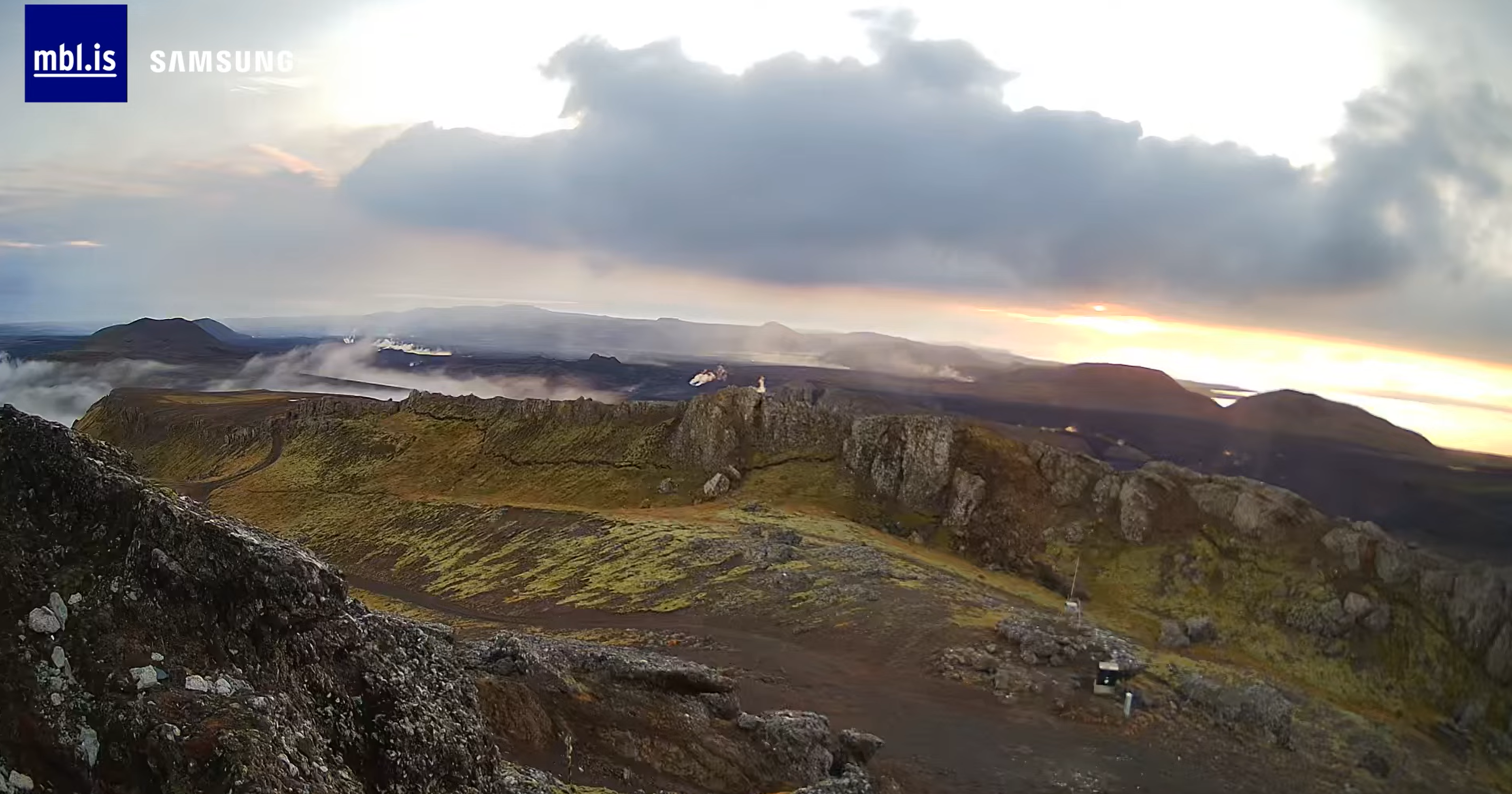

sinon la MBL a changé ses adresses de cam ... et de lieu de prise de vue tandis que celles de Live Iceland ne sont plus accessibles en mode public ...
