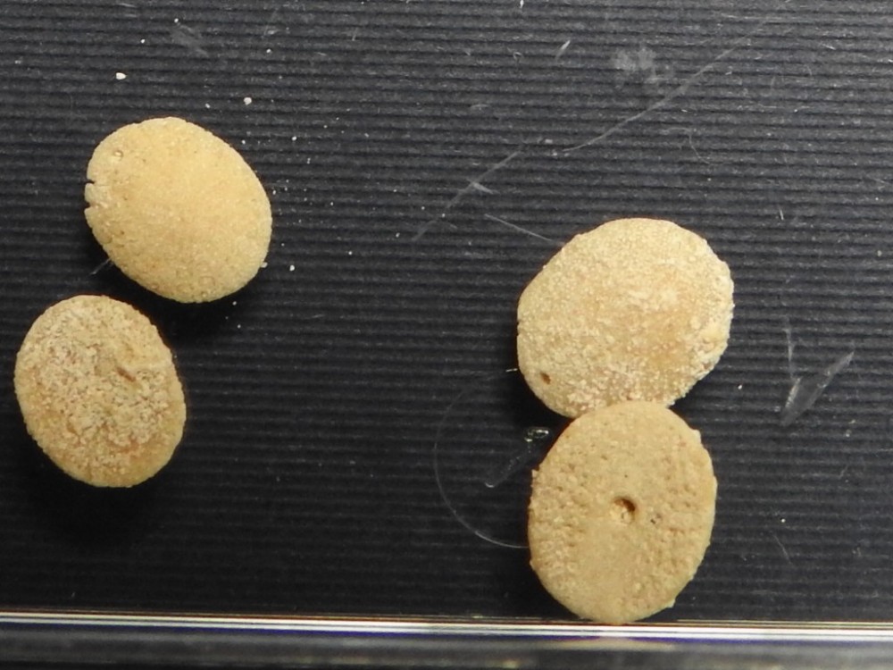

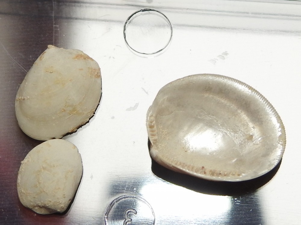

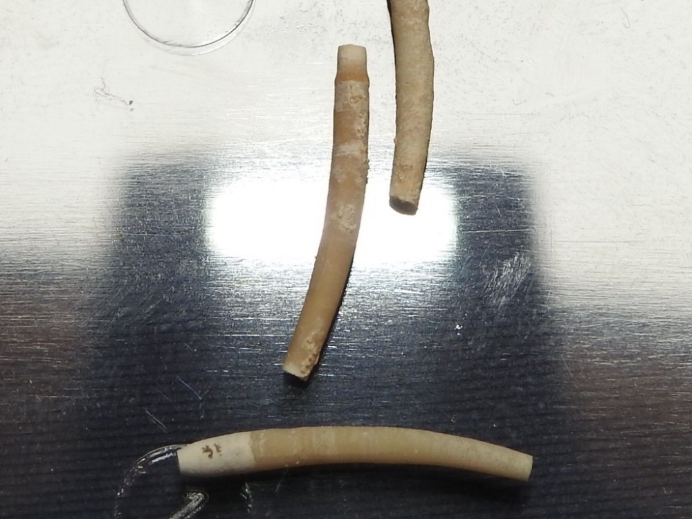

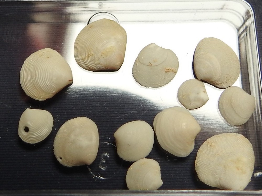

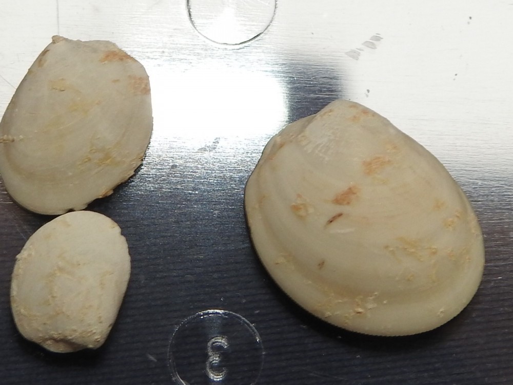

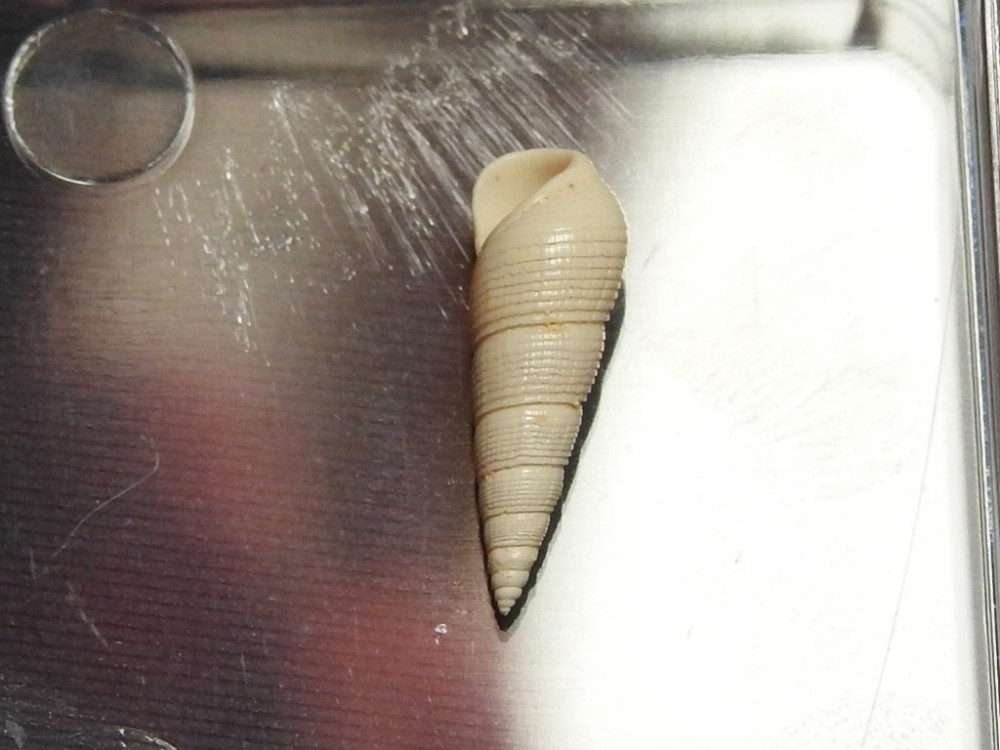

Je me présente, Stéphane, le père d'Alex.
Je voudrais lui donner un coups de main pour ranger et identifier les spécimens qu'il à trouvé cet été, hélas je ne connais pas grand chose en paléontologie et j'ai beaucoup de mal à l'aider, je cherche avec l'iconographie de Mr Cossmann mais pas évident.
Si quelqu'un aurait un peu de temps à me consacrer pour les identifications ce serait très sympa.

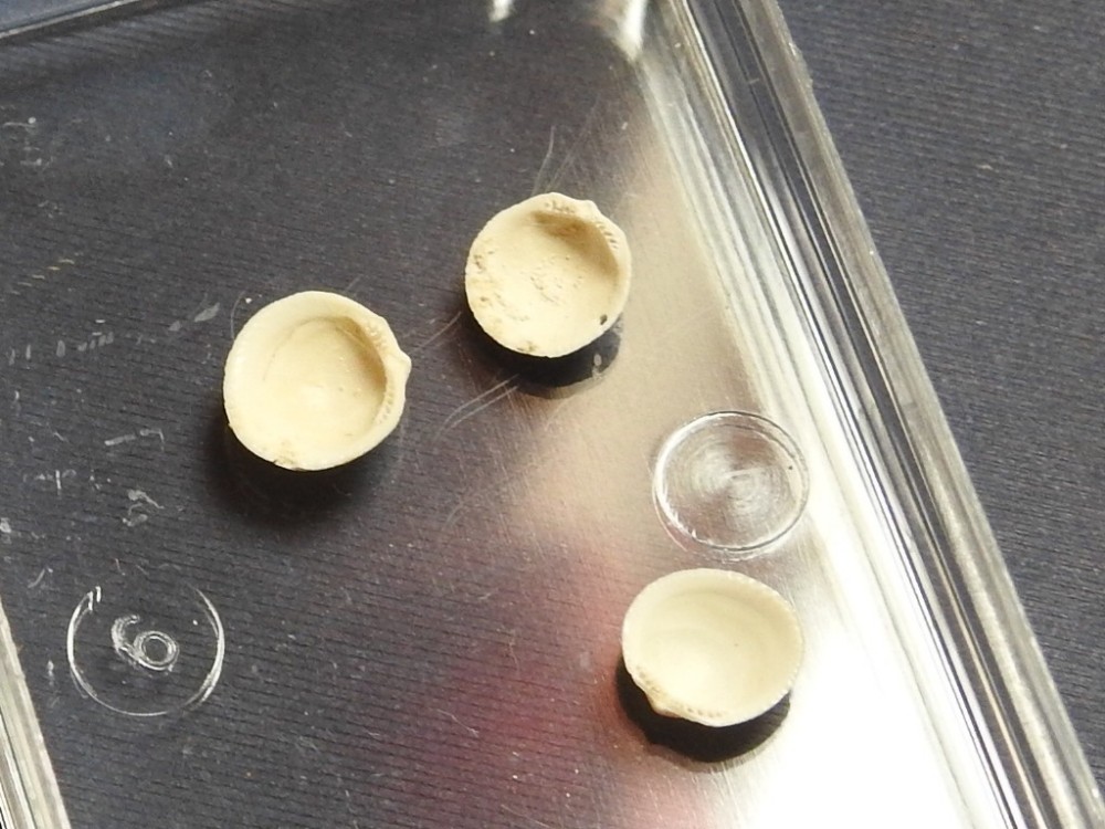

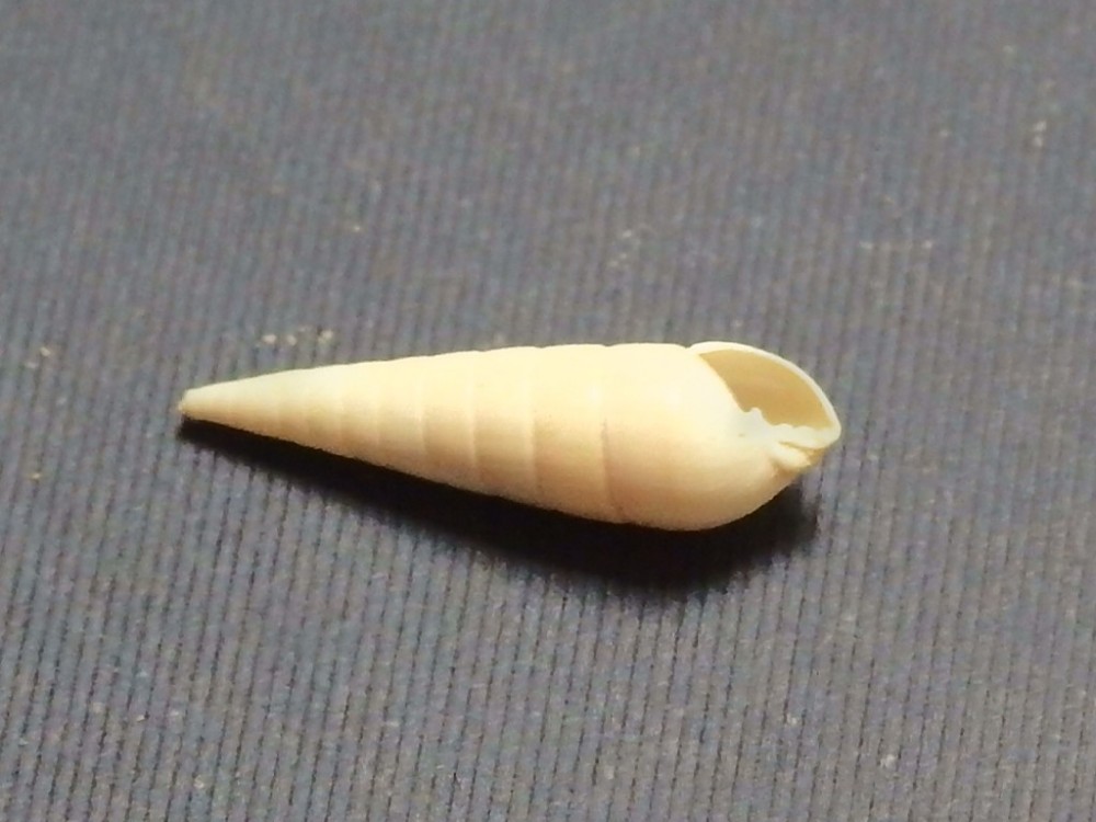

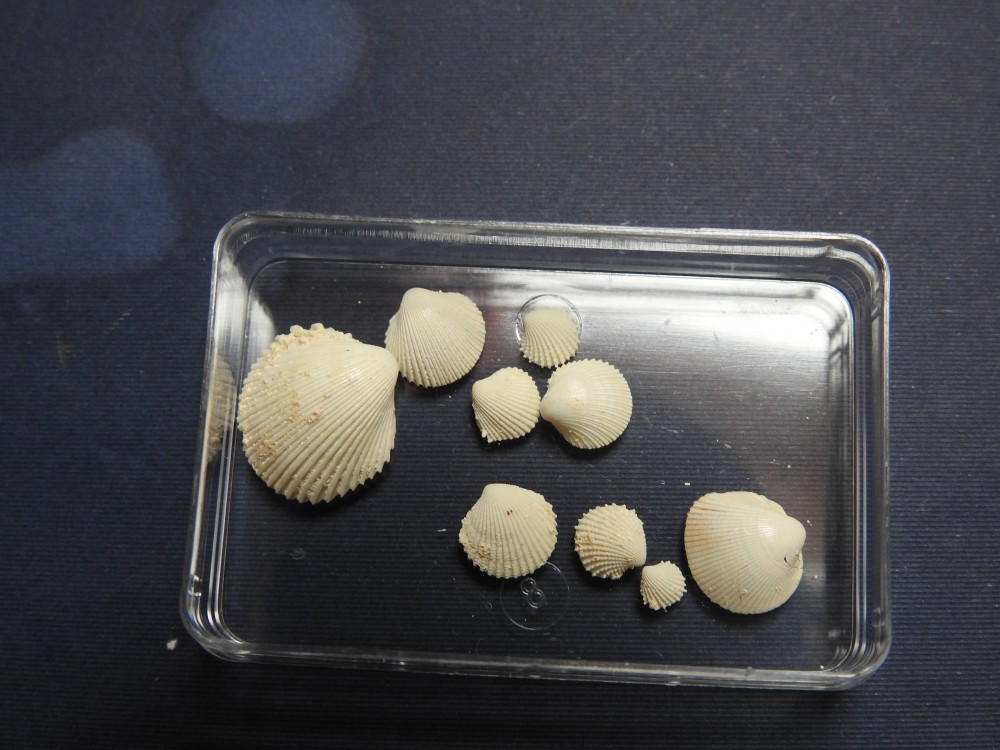

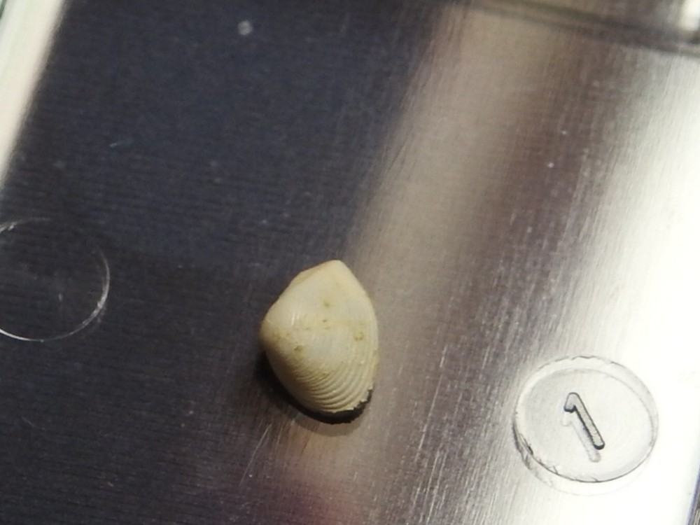

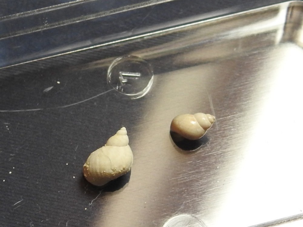

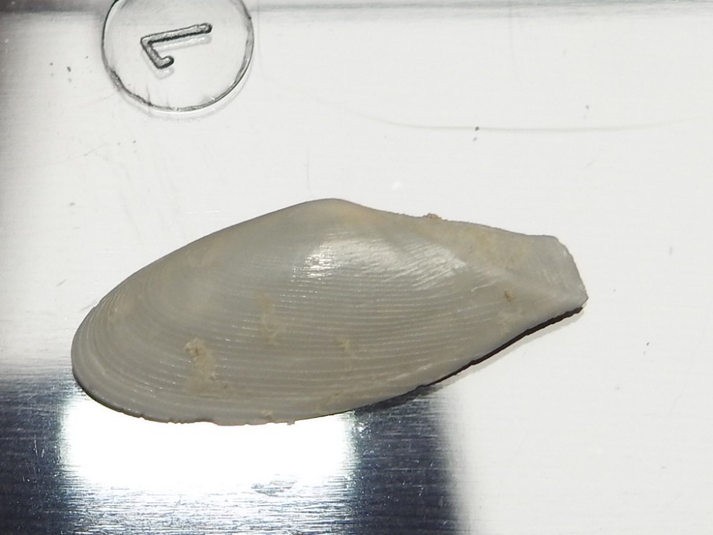

Voici les photographies des spécimens concernés.
Merci d'avance

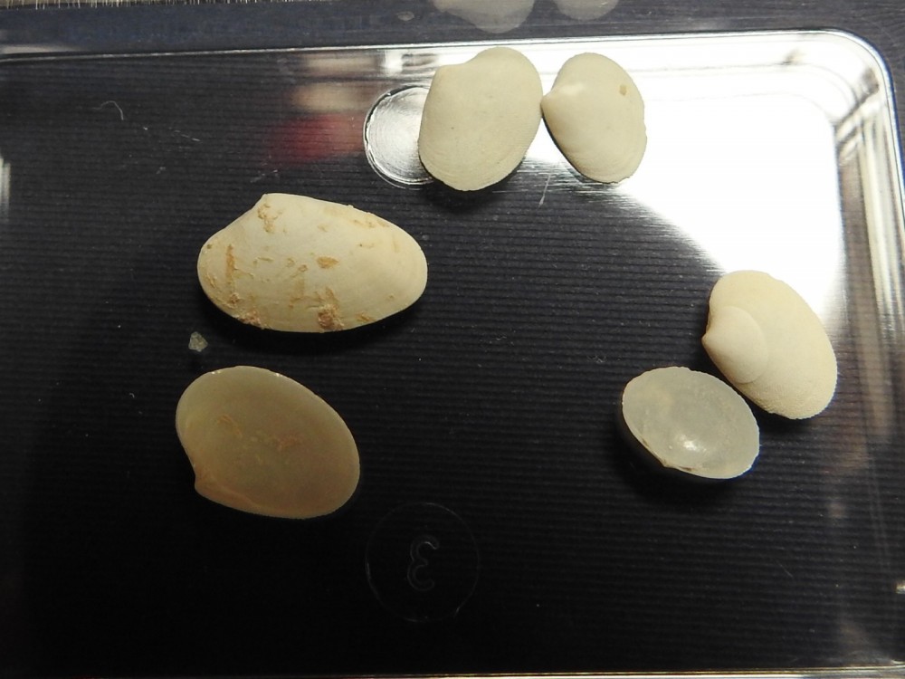

Je ne sais pas, il faut regarder en détail dans le Cossmann, mais c'est pas évident sans connaître le fonctionnement du Cossmann
Numérotation chez Cossmann & Pissaro 1904-1913
Exemple :
GA 169.1 (la numérotation ne change pas, même si il y a modification du nom de Genre et/ou d'espèce)
 Murex (Pteropurpura) tripteroides  --->> nouvelle affectation Pacaud & Lerenard, 1995  Timbellus tripteroides (LAMARCK, 1822)
Premier chiffre correspond au nom du Genre, qui s'écrit toujours avec une Majuscule et le reste en minuscules point de séparation puis numéro d'espèce le nom de l'espèce doit toujours figurer en minuscule liés au genre, l'ensemble doit être en italique
Il peux arriver qu'il y ai également un ancien genre ou sous-genre, il sera alors entre parenthèse et s'écrira comme le nom du Genre
GA correspond donc à un gastéropode
169 au genre Murex
1 à l'espèce tripteroides
GA = Gastéropode dans le Cossmann
PE = Pélécypodes, anciens nom donné pour les bivalves, ou encore les lamellibranches
10 = Fimbria lamellosa  (LAMARCK, 1806)  PE 78.1
11 = Keilostoma turricula (BRUGUIERE, 1789) GA 102.1
19=  Xenophora confusa (DESHAYES, 1832) GA 69.2
17 =  tubes de vers marins Ditrupa strangulata
22 = Notocorbula rugosa    (LAMARCK, 1806)  PE 20.17

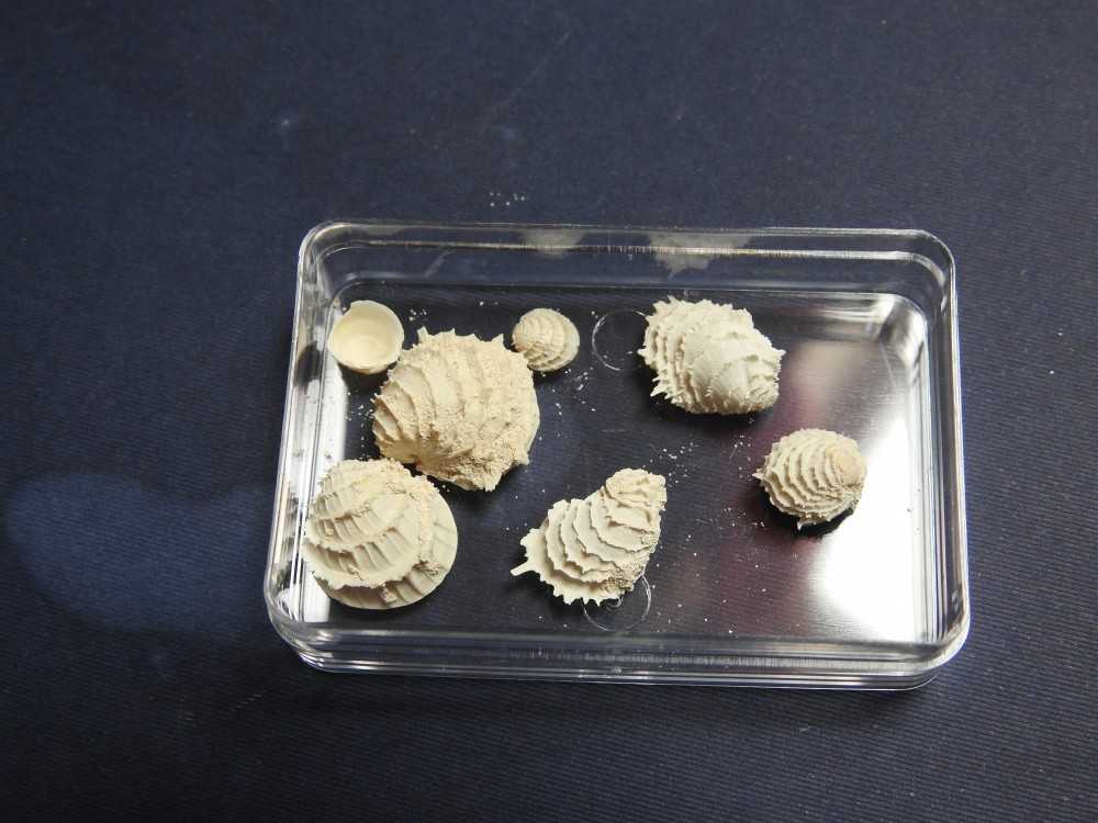

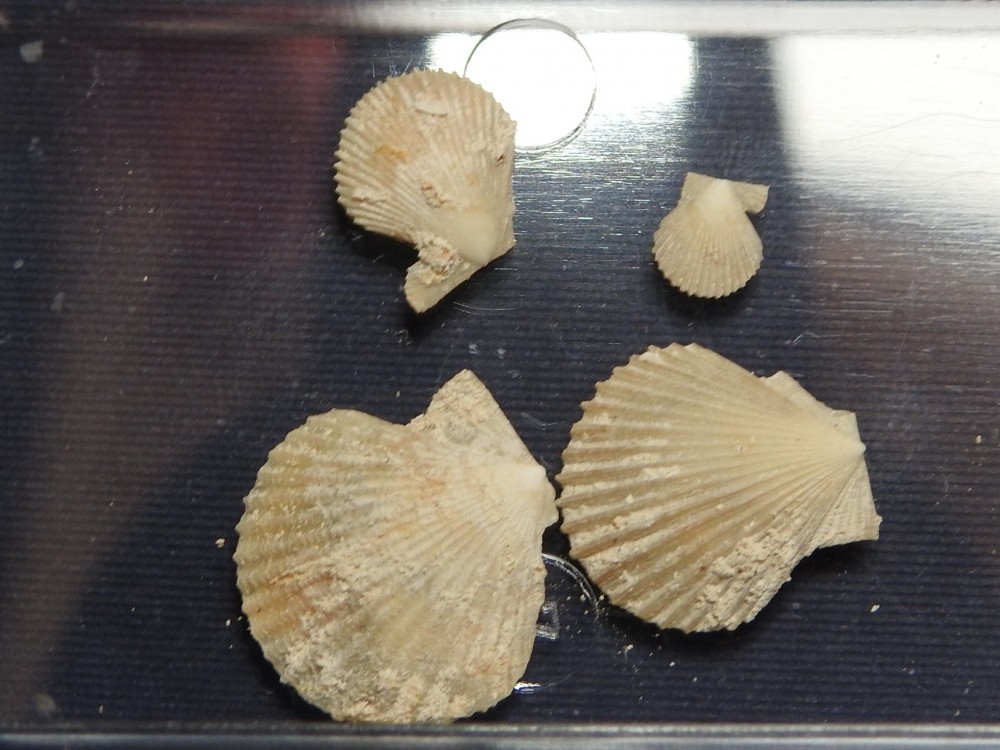

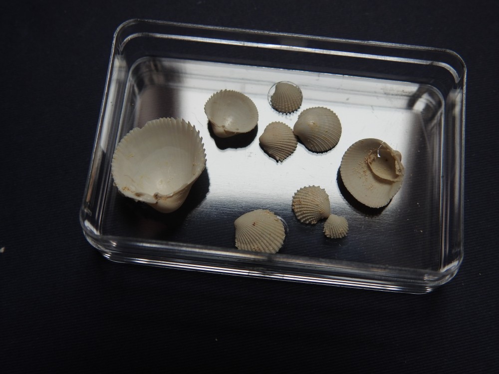

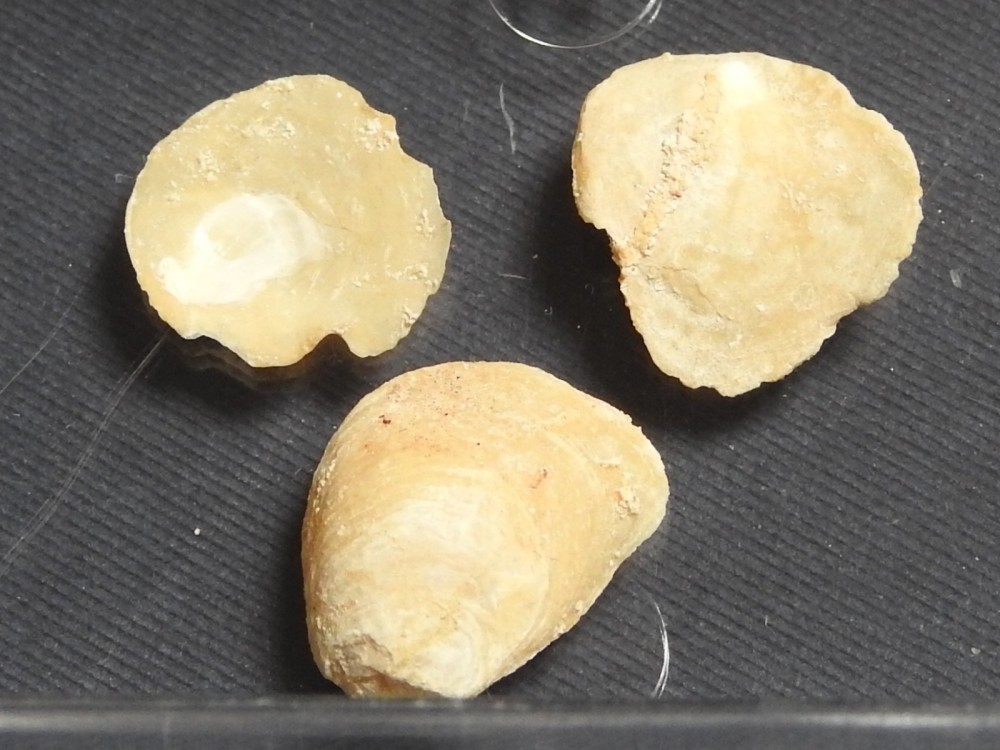

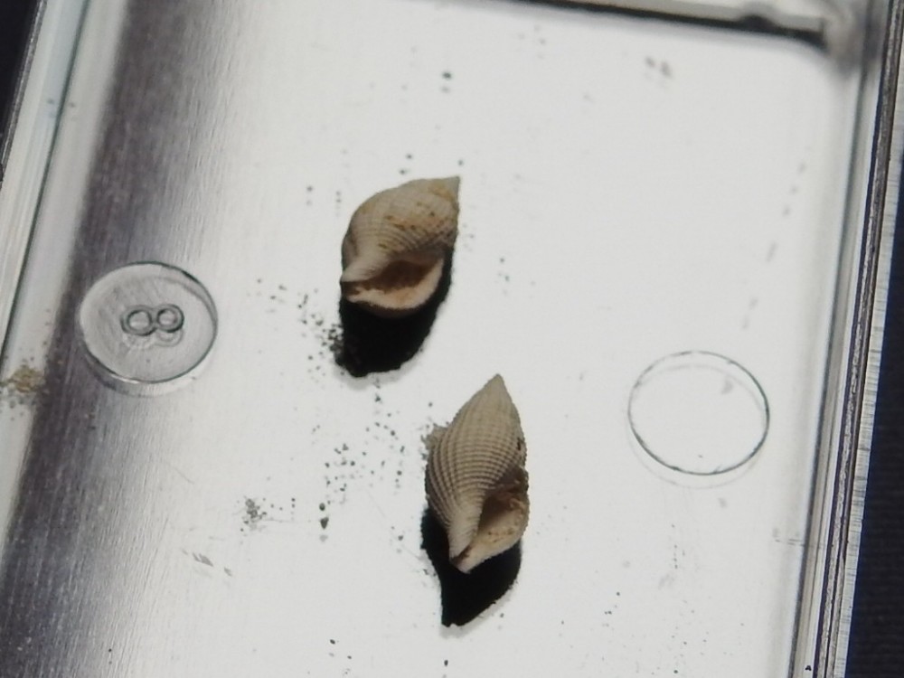

Voici d'autres identifications, j'ai mis les genres, après il faut chercher dans les espèces, mais pour certains c'est très compliqué, donc avoir un nom de genre comme point de départ est très important, et surtout le lieux de découvertes ne jamais faire de mélange entre les différents sites de récoltes, sinon cela perds l'intérêt initial, car un fossile sans nom c'est pas très grave, par contre un fossile sans origine géographique c'est mission impossible ou presque (sauf cas exceptionnel)
1 = Niso
2 = GA 155.1 Dientomochilus bartonensis ornatus    (DESHAYES, 1835)
4 = Turbinolia sulcata (corail solitaire)
5 = petits oursins irréguliers
6 = Sphenotrochus crispus (corail solitaire)
7 = Arca
9 = Chlamys
12 = Tellina (rostralis ?)
13 = Trochus
15 = Dentallium
16 = Assules de Stelleridae (étoiles de mer)
21 = Anomia
25 = 2 espèces différentes
27 = Cirsochilus (beaucoup d'espèces dans ce genre)
28 = Chama
31 = Tricolia (beaucoup d'espèces dans ce genre)
33 = Axiena
