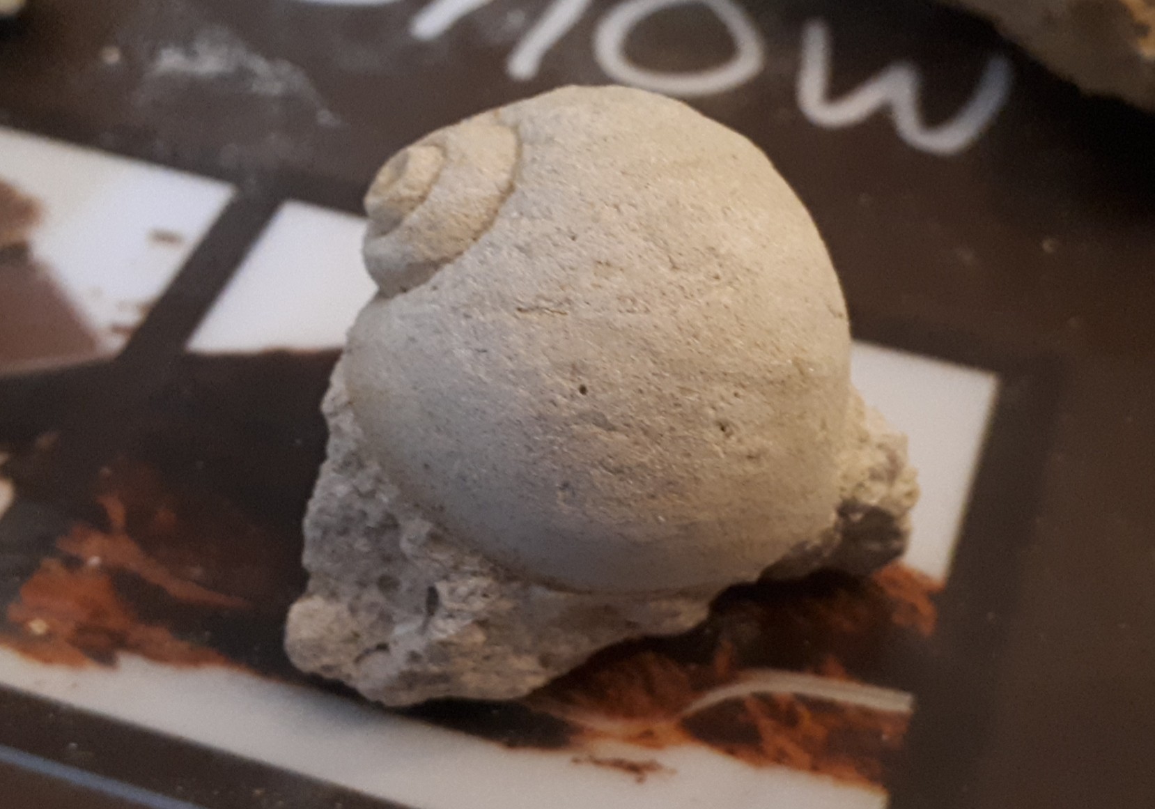

J'ai trouvé ce week-end quelques fossiles dans une couche de calcaire sableux du lutétien, assez fragile et difficile à dégager sans faire de casse.
J'aimerais avoir quelques conseils pour la consolidation de ces spécimens.
Je pensais utiliser du paraloid B72.
Avez vous des liens où je pourrais acheter ce produit en bonne quantité ?
Connaissez-vous d'autres produits adéquats ?
Merci à vous :sourire:
