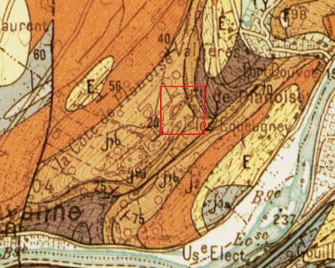

Benoîte Posté(e) 20 février 2019 Signaler Partager Posté(e) 20 février 2019 Bonjour. Il y a longtemps, j'avais trouvé des très petites pierres magnétiques en grandes quantités sur un dessus de colline du noms de "fort de planoise" dans le carré rouge de la carte géologique si dessous. A défaut de croire que c'était des météorites quand j'était petit, j'ai rapidement vue que c'était des minerais de fers. Mais cette présence de minerais de fer me pose des problème Est ce possible de trouver du minerai de fer dans un terrains composé entièrement de roche composite calcaire ou est ce bien l'activité militaire ou la construction du fort qui a transporté ces petits minerais ? Est ce que ces pierres on une conséquence sur le terrains ? Citer Lien vers le commentaire Partager sur d’autres sites More sharing options...
Lucailloux Posté(e) 5 juin 2019 Signaler Partager Posté(e) 5 juin 2019 Salut, il faudrait une photo des cailloux, mais de bonnes chances que ce soit anthropique, oui. Il existe des hard grounds ferrugineux dans le Callovien mais les encroûtement ferrugineux sont très localisés et normalement pas magnétiques du tout. Citer Lien vers le commentaire Partager sur d’autres sites More sharing options...
