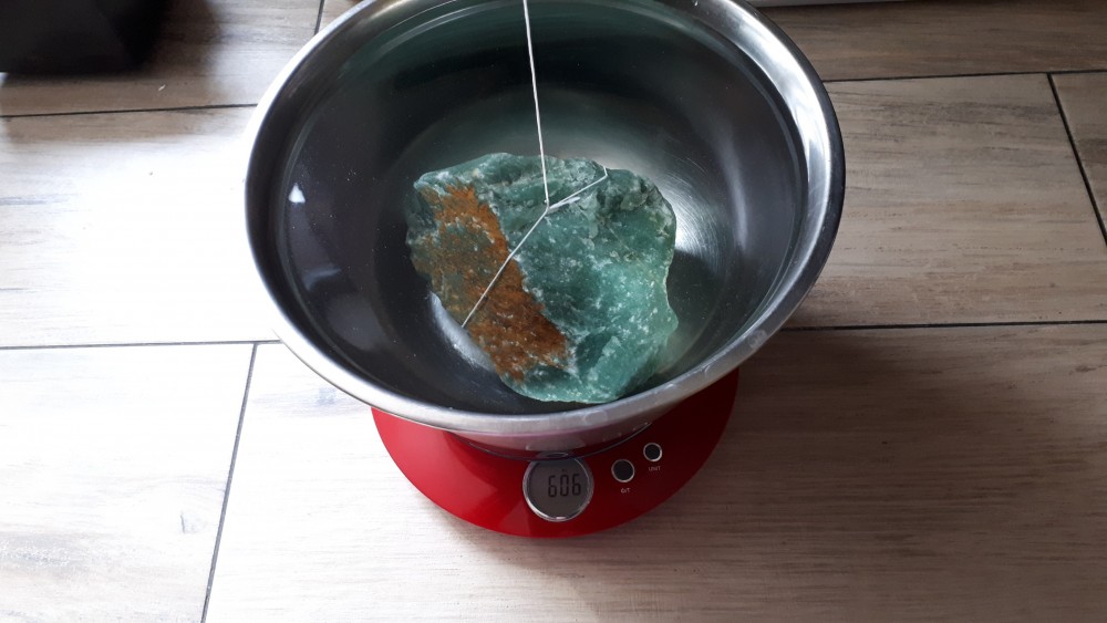

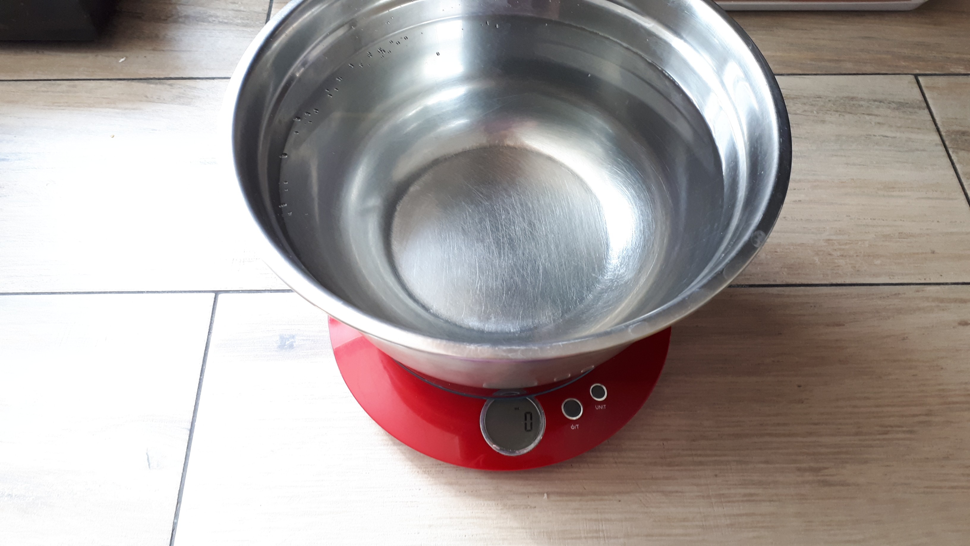

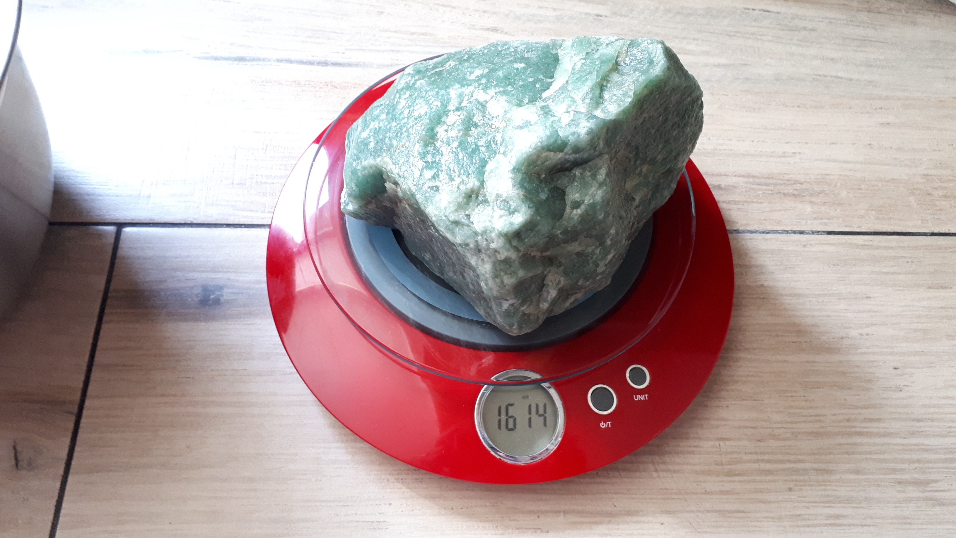

N'ayant pas de peson digital (j'en achèterai un prochainement) donc ne pouvant pas faire la méthode que vous proposez, j'ai voulu tenter une expérience rapide pour essayer quelque chose.
J'ai pris ma balance de cuisine et j'ai d'abord commencé par repesé mon échantillon qui fait donc 1614g.
j'ai en suite placé un gros bol plein d'eau froide sur la balance et j'ai fait une remise à 0.
Puis j'y ai plongé mon échantillon en suspension dans l'eau et j'ai obtenu une valeur de 606g une fois stabilisé.
1614/606 = 2,66.

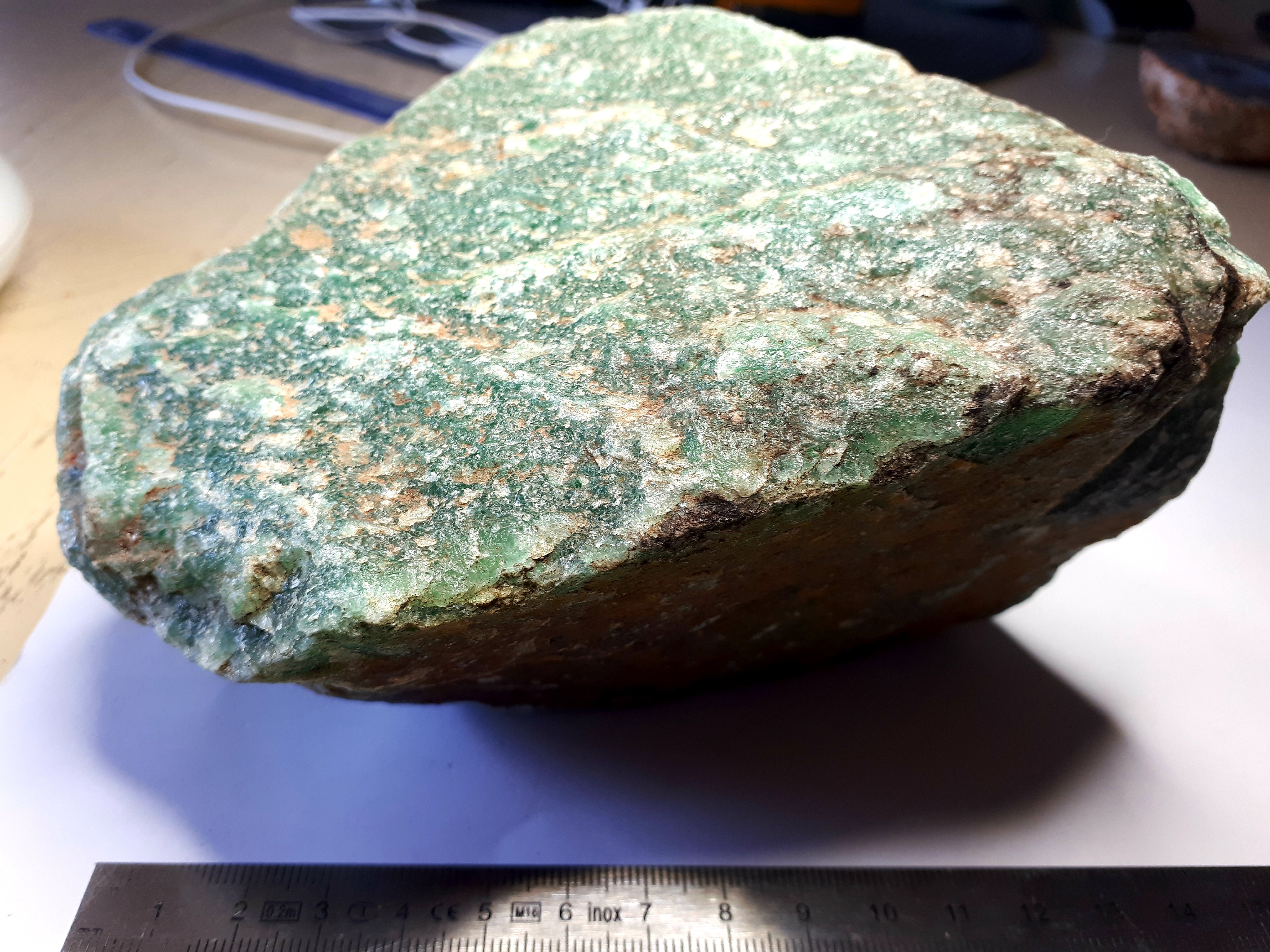

La densité de l'aventurine étant comprise entre 2,63 et 2,69, cette méthode vaut-elle quelque chose où pure coïncidence ? :surpris:
Il y a 3 heures, #geologyrocks a dit :

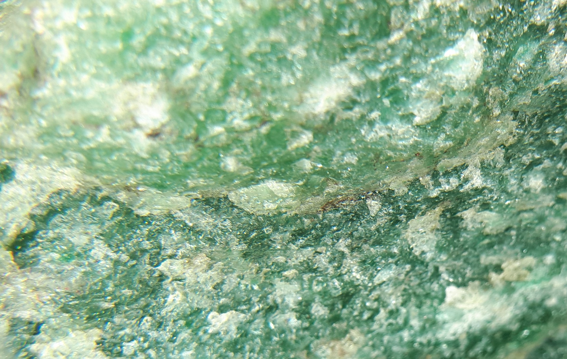

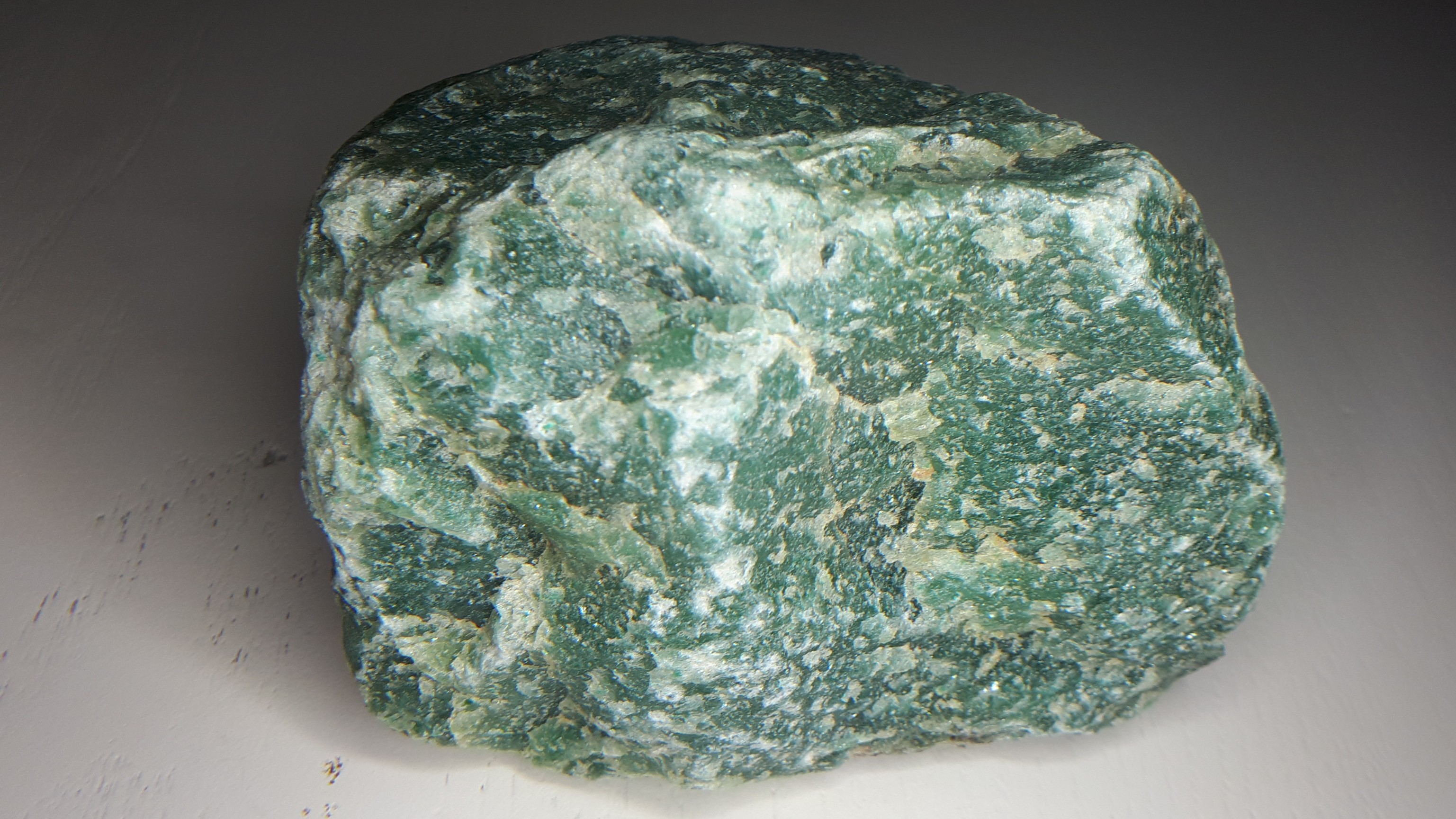

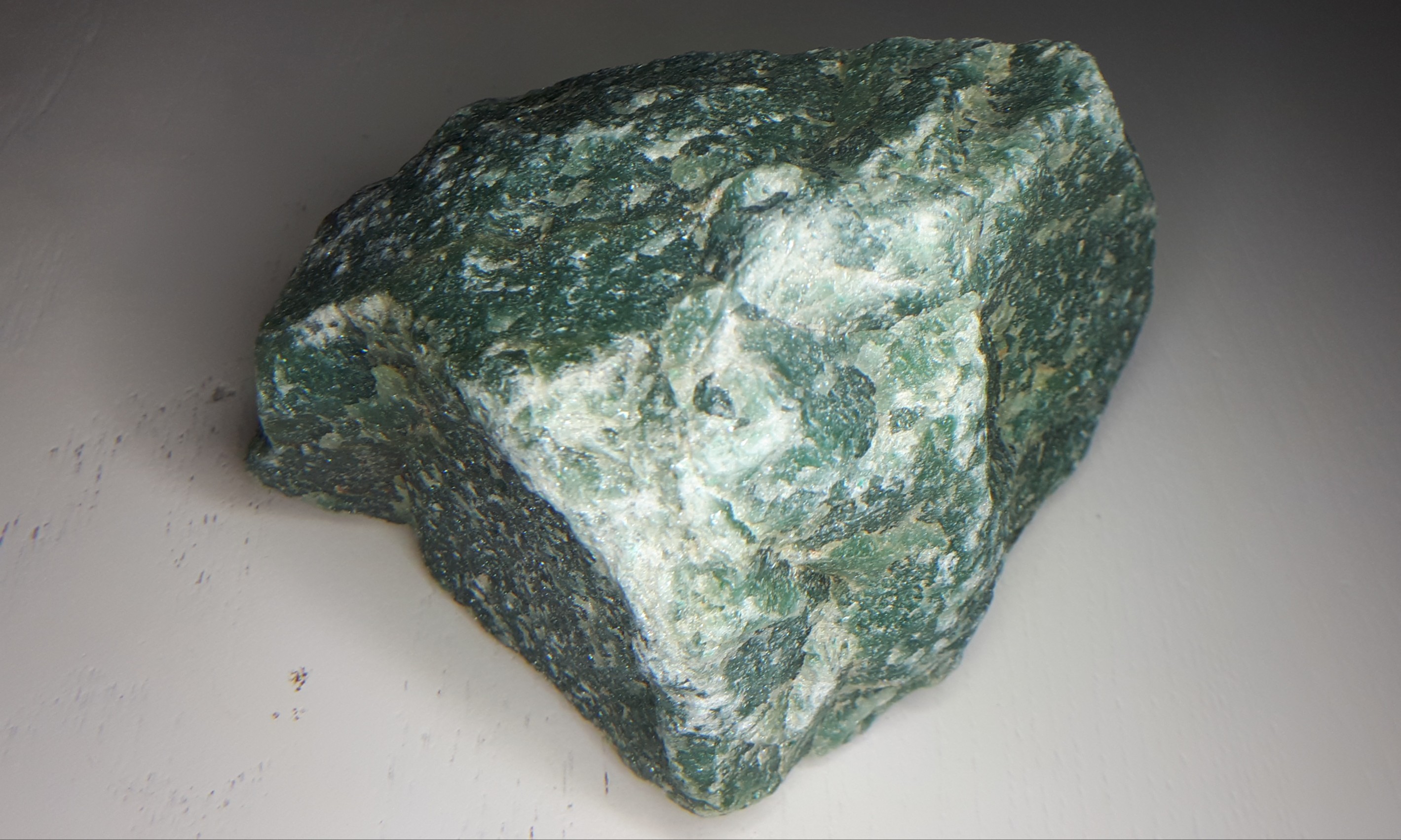

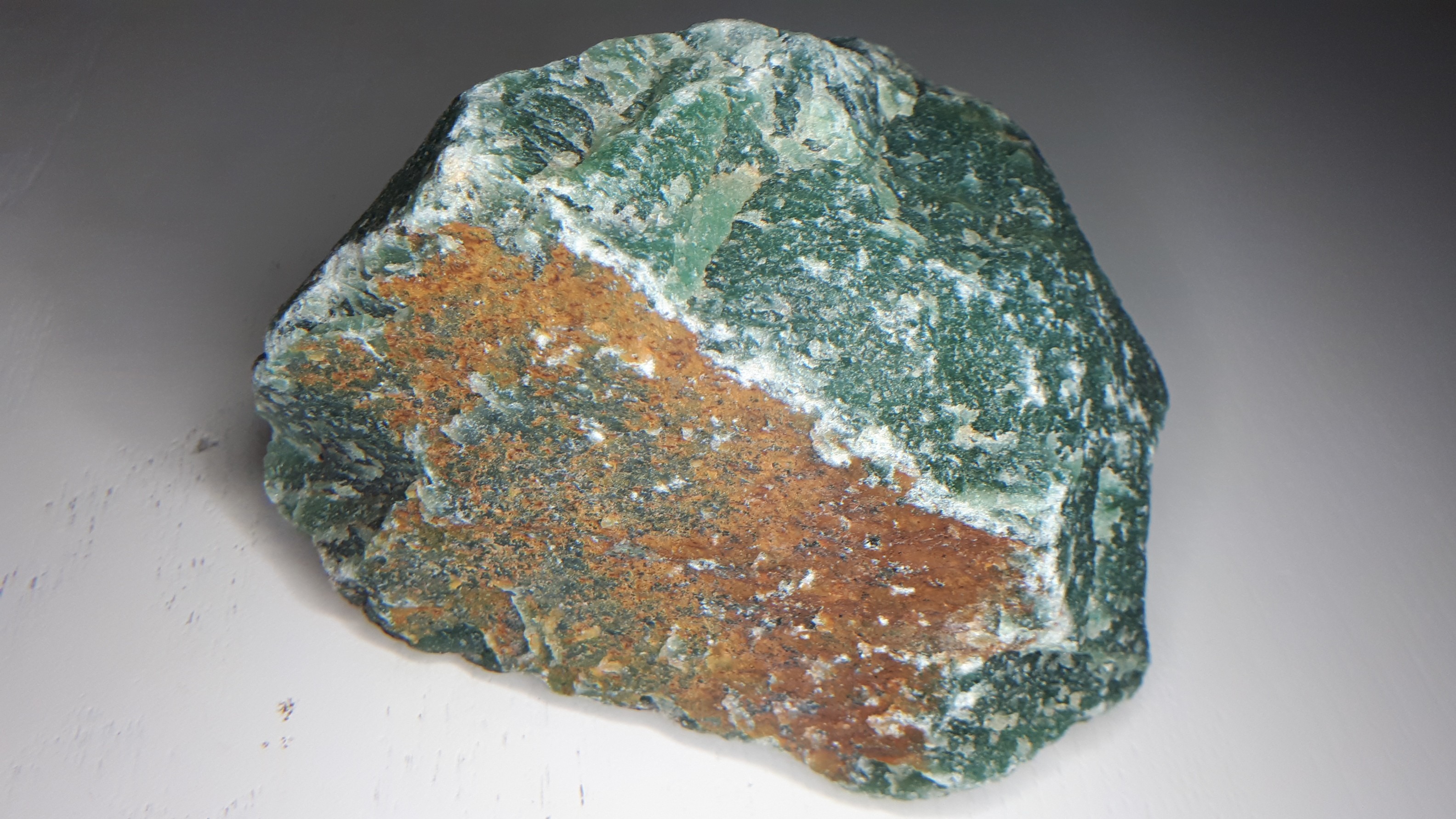

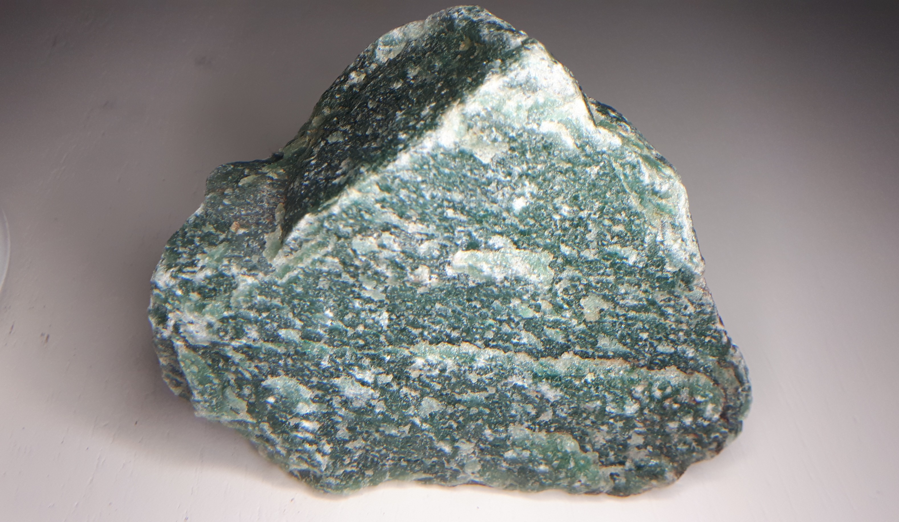

Oui en effet c'est de l'aventurine, jolie trouvaille en passant!
