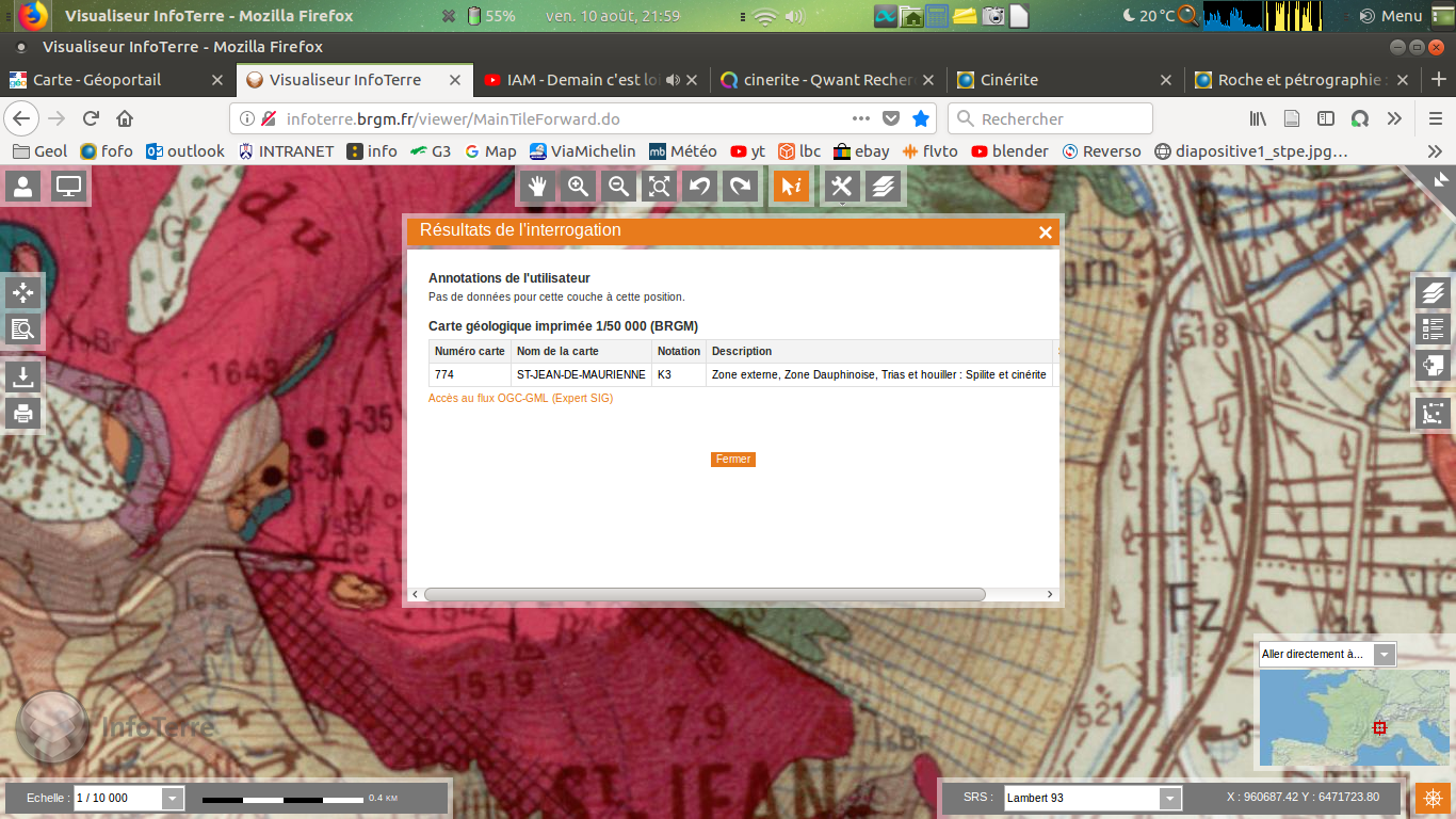

en prospection je suis tombé en carte géol sur de la cinérite en lentilles dans du leucogranite..
après avoir lu la définition sur Géowiki, eh merceee à celui qui l'a écrite
qu'est ce que des sédiments volcaniques viennent faire en lentille dans un granite (je ne sais pas si ce n'est qu'en surface)
et est ce possible de trouver des minéraux, des poches des fentes dedans?  (lentilles vertes à côté de la côte 1643)

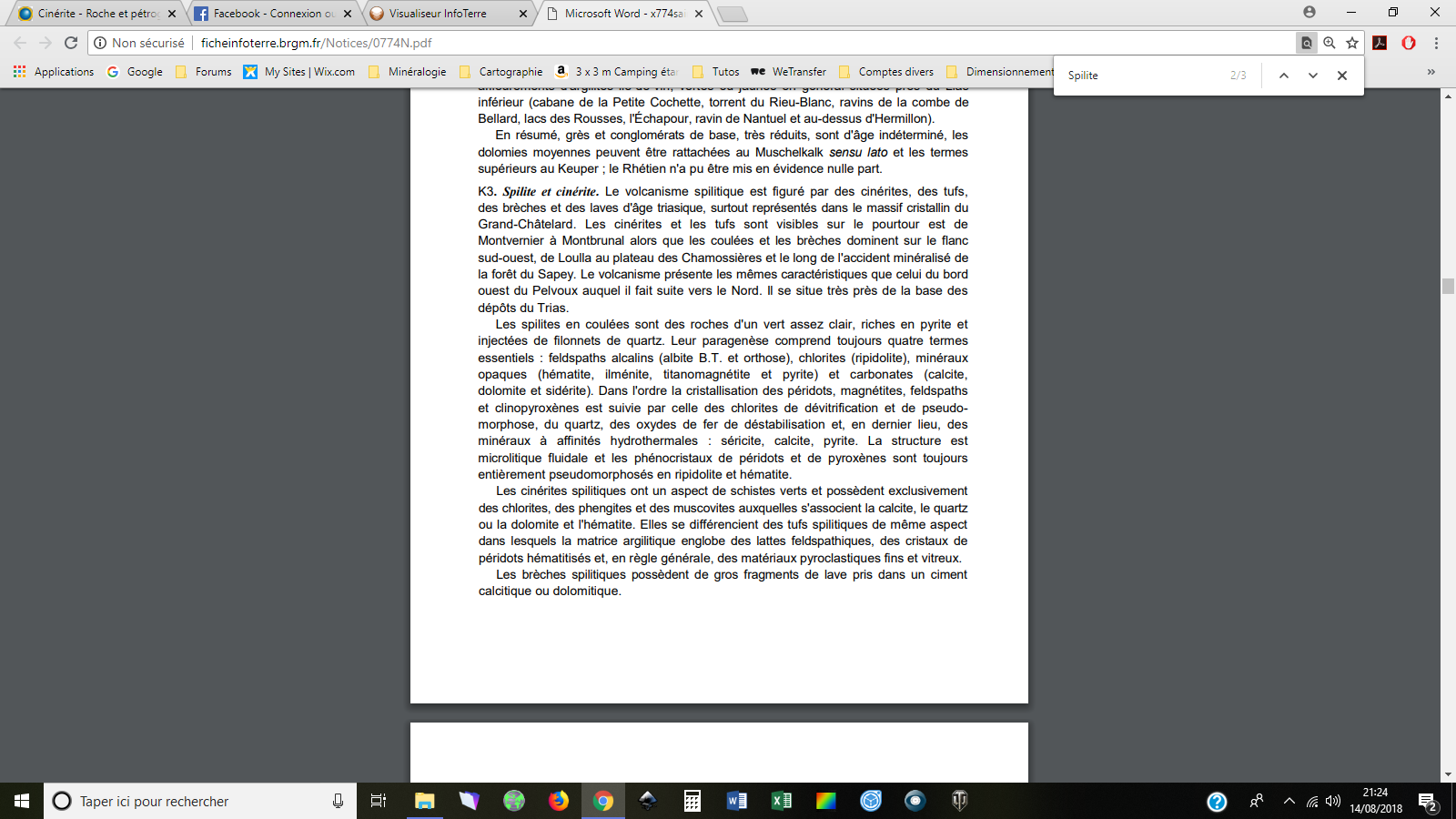

Pourquoi dans? Plutôt sur le granite, premiers dépôts du Trias.
Ça se retrouve le long d'un d'un filon si on regarde bien en détail... donc je ne sais pas
D'ailleurs je n'ai pas réussi à trouver ce qu'est ce pseudo filon
et y en a autant dans le granite que dans le sédimentaire. il s'en trouve aussi à qqs km à vol d'oiseau, mais pas en lentilles comme ça, dans des amphibolites et granites
Voici

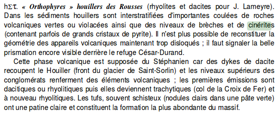

dans les sédiments okay vu que c'est volcanique

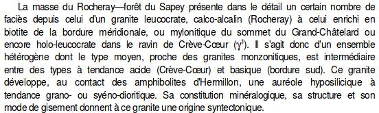

granite syn-tectonique. Il aurait englobé les cendres volcaniques et les aurait métamorphisé?
Merci de vos commentaires qui aident!
