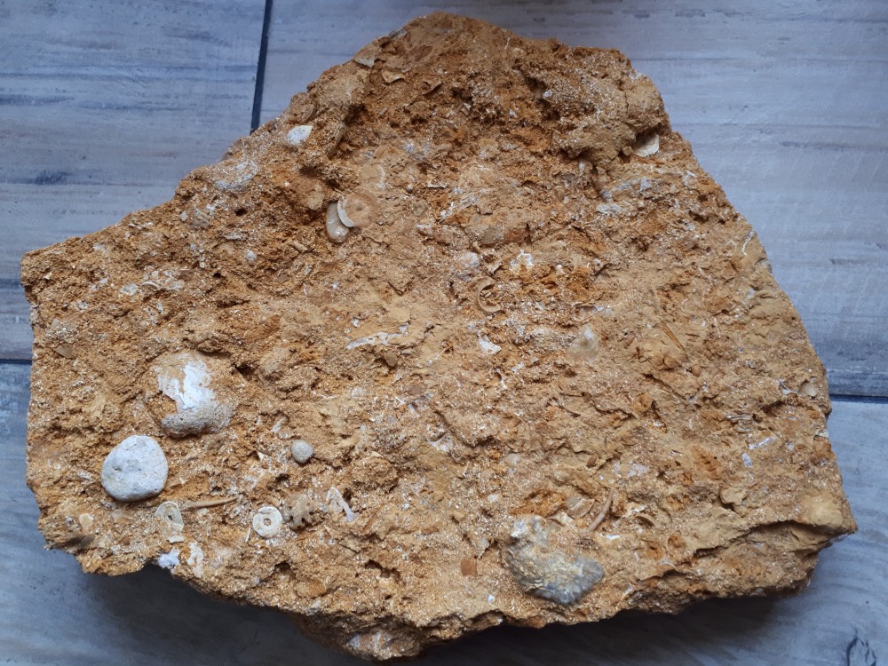

J'aurais voulu avoir des conseils pour nettoyer cet échantillon de roche sablo calcaire fossilifère qui provient de Saint Gobain 02. 20180722_190447.thumb.jpg.e272631f657f48ad0c6f74a216b11a7c.jpg
J'aimerais conserver la plaque et dégager un maximum de fossiles.
Je l'ai juste lavé à la pomme de douche pour le moment. La roche semble assez dure et résiste à un simple grattage mécanique.
Elle mousse très légèrement au contact du vinaigre.

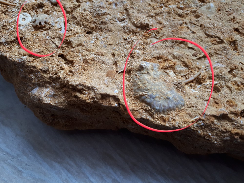

Il y a pleins de petits fossiles qui paraissent plutôt bien conservés et dont je n'ai aucune idée de leur identification.
Exemple : ces drôles de bêtes.

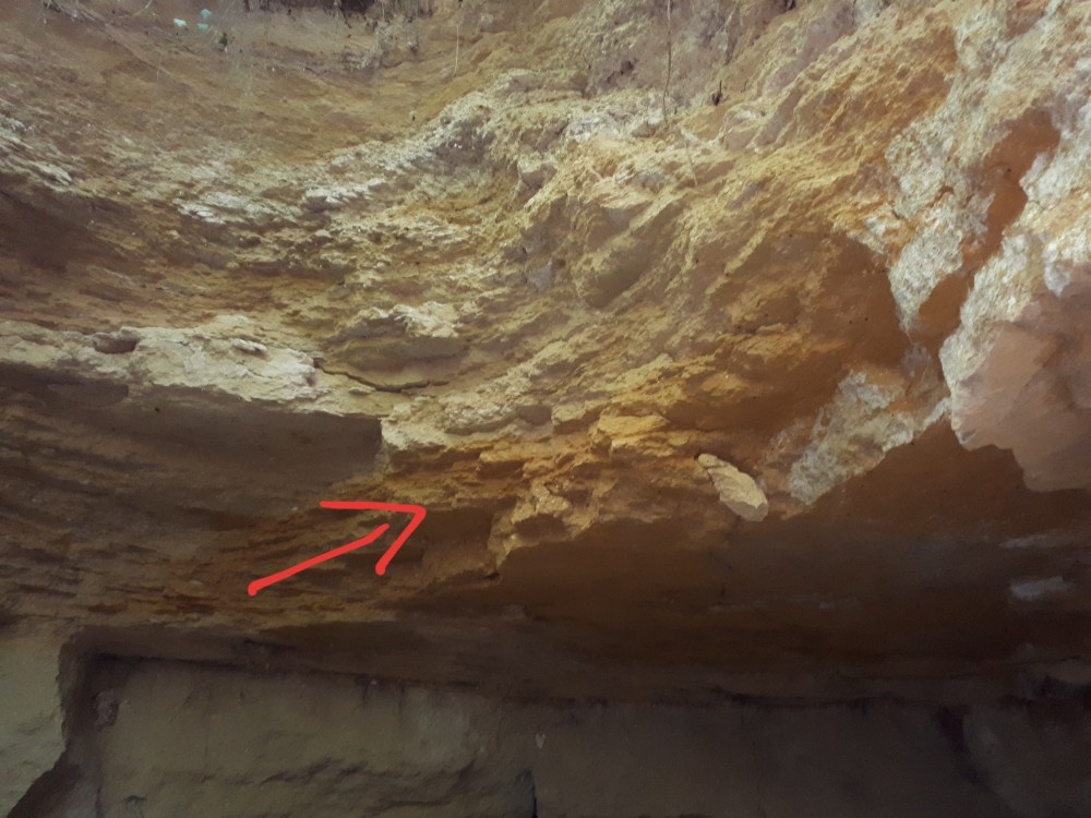

Elle provient de cette couche géologique20180729_121141.thumb.jpg.f2d3d8610c44201779919e89cd2612fe.jpg je ne sais pas comment déterminer l'étage géologique.
Quelle est la méthode ?

Pour ta première question pour le dégagement tu peux utiliser un percuteur pneumatique tout en restant à quelques centimètres des fossiles et ensuite faire les finitions au cutter ou à l aiguille ou alors à la sableuse si tu en possède une.
Et pour ta deuxième question le plus simple pour déterminer l étage géologique est d'utiliser les cartes géologiques de la BRGM
J'ai pas encore de percuteur pneumatique. C'est pour bientôt.
Je ferais un essai avec mon électrique.
Un nettoyage chimique est-il envisageable afin de dissoudre l'aggloméra de sable calcaire sans abîmer les fossiles ?
Une idée de la bestiole entourée en rouge à droite ?

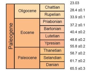

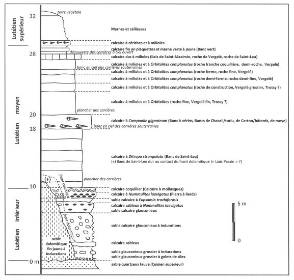

Et pour ce qui est de la couche d'où provient l'échantillon, J'ai trouvé ça mais je n'arrive pas vraiment à me repérer par rapport à la photo. 0506_Geologie_sortie_Saint_Gobain_Paleogene_306_250.jpg.364e27149e3fdbbf685acda476e01292.jpg
0507_Geologie_sortie_Saint_Gobain_Lutetien_577_550.jpg.6b6a385950f7a46a4e366cc7b077ee5e.jpg
Ça serait plus facile de savoir pour déterminer ce que je peux y trouver.
Pour les bestioles je pensais à
Dentallum striatum et ostrea elegans.
Du lutetien de quel niveau ?
Plus tôt sera le mieux pour le prercuteur pneumatique tu veras cela te changeras la vie. Personnellement je te déconseille d essayer le percu Elec sur ce fossile avec le peux de dégagement produit par l outil tu vas être tenté de faire des passages trop près des fossiles et donc de les endommagé et pour le dégagement chimique fait déjà un petit test en mettant quelques gouttes de vinaigre sur un fossile et ensuite de regardé si il y a la moindre réaction sur le fossile, après l opération ne surtout pas oublié de bien rincé la pierre sous l eau pour stoppé la réaction même si tu n en vois aucune. Et pour les identifications je laisse faire les pros je n y connaît rien
 En effet, c'est pas super avec l'électrique.
Cette fine couche fossilifère est vraiment dure et les fossiles plutôt fragiles pour la plupart. Surtout les blancs.
Je vais avoir du mal à obtenir de bon résultats. On va essayer la chimie.

Il y a 2 heures, gaeldeploeg a dit :
Hello!
plutot=>Ditrupa
avec un p....n de surplomb:exclamation:
Salut,
En effet cela semble mieux correspondre. Merci pour l'aide.
Et oui le surplomb et assez impressionnant ^^

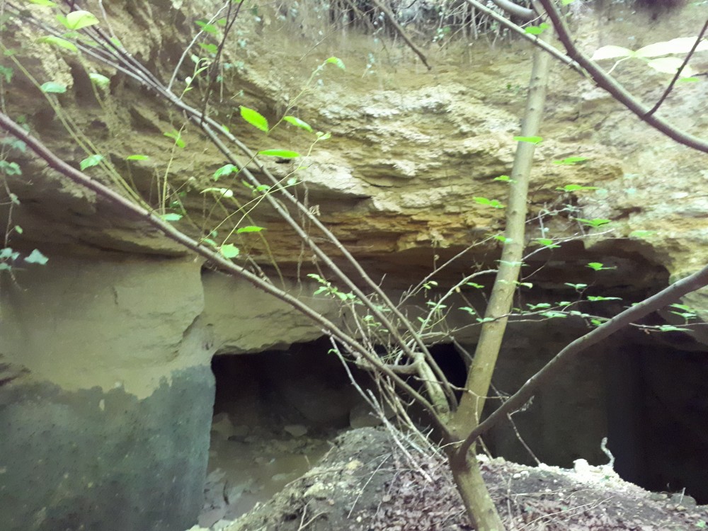

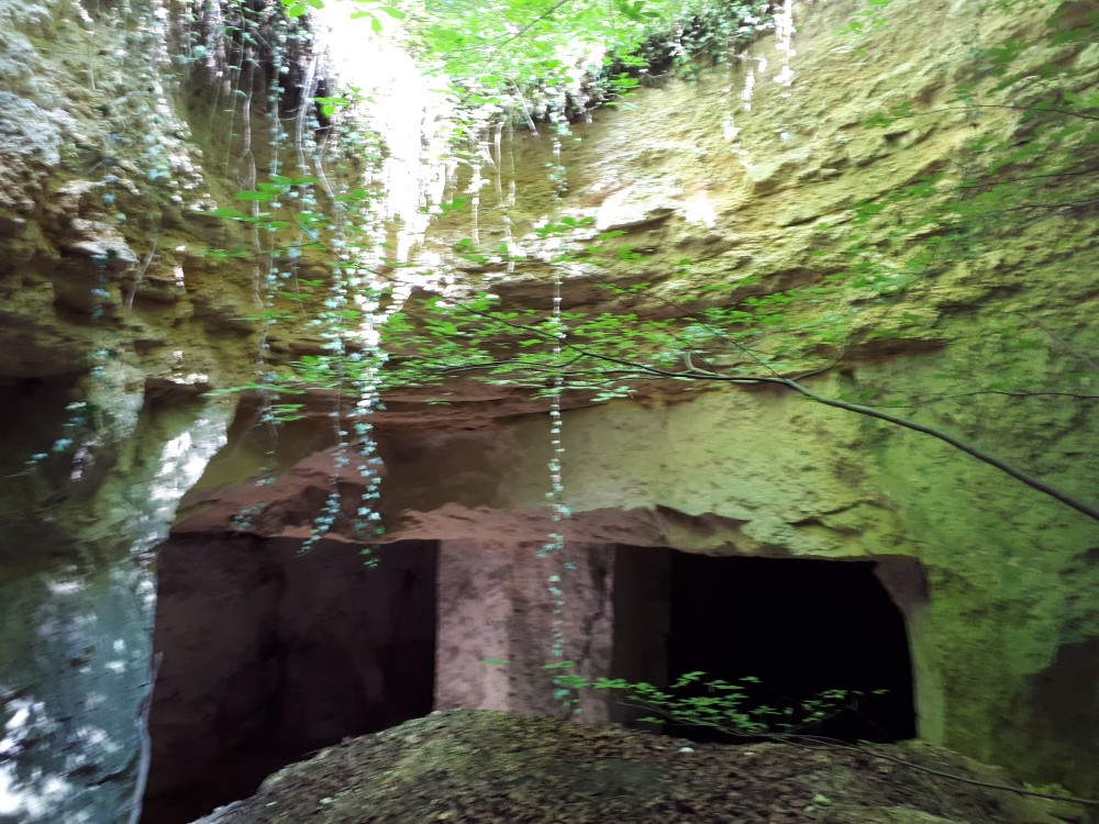

C'est même très dangereux vu qu'il s'agit d'un effondrement assez ressant.
La dernière fois que j'y suis allé (il y a quelques années) il n'y avait pas cet énorme trou au beau milieu de cette petite carrière ö.
Peut-être dû aux pluies abondantes de l'année dernière.
Le plafond à cédé et l'arbre au centre et même resté planté ö.20180718_162248.thumb.jpg.be6339afc40da92f85a0c09c82e13da3.jpg
L'échantillon a été ramassé au sol !)
