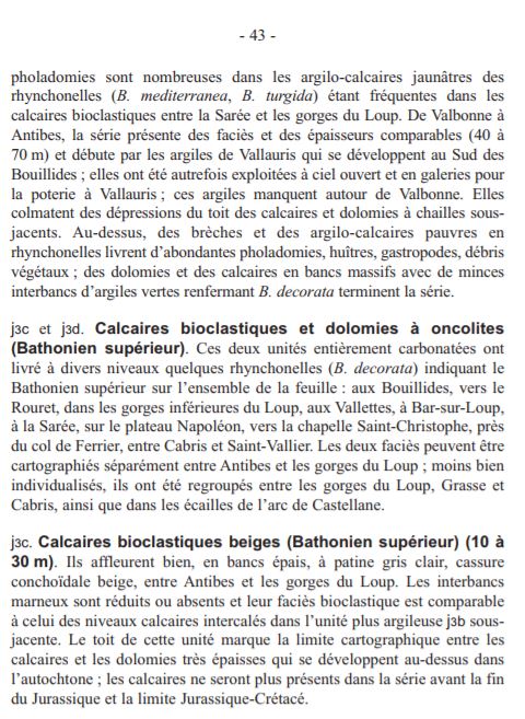

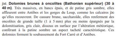

L'achat de la carte géol d'antibes( carte grasse cannes) est un bon investissement, sinon il est possible de la consulter sur ce site : http://infoterre.brgm.fr/viewerlite/MainTileForward.do#
La notice est facilement accessible : http://ficheinfoterre.brgm.fr/Notices/0999N.pdf

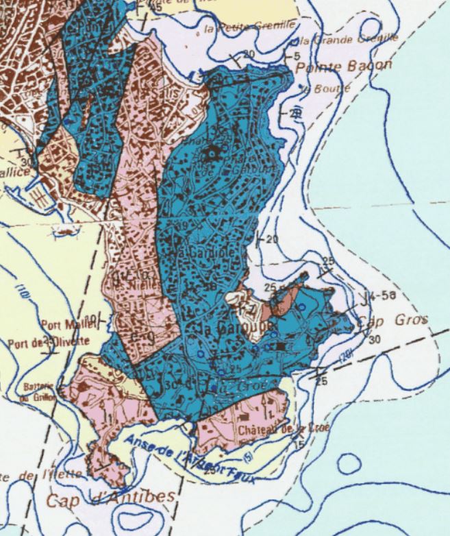

Une vrai mine d'information. Par exemple pour le cap d'antibes :
Et la légende de la zone d'où sortent les fossiles :

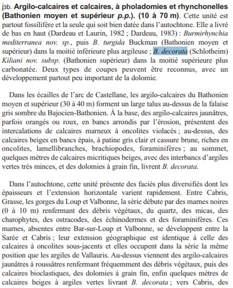

En bleu j'ai surligné le fossile le plus abondant du secteur. http://fossilworks.org/bridge.pl?a=taxonInfo&taxon_no=325303
Une petite recherche sur Burmirhynchia decorata dans google te permettra de voir à quoi il ressemble.
