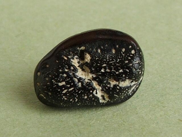

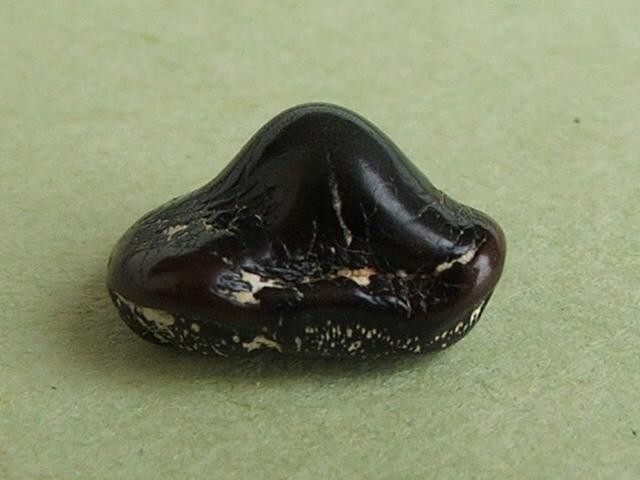

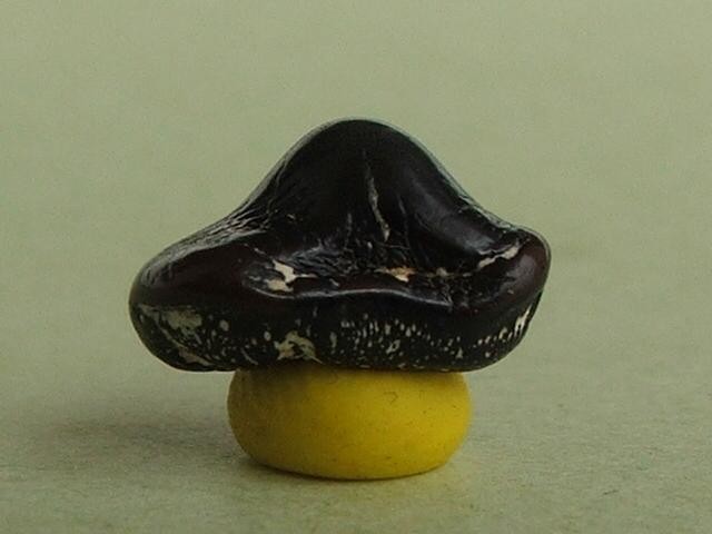

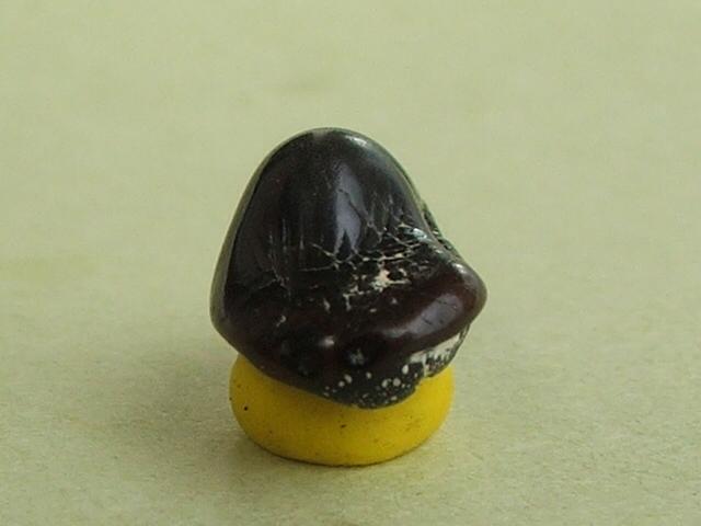

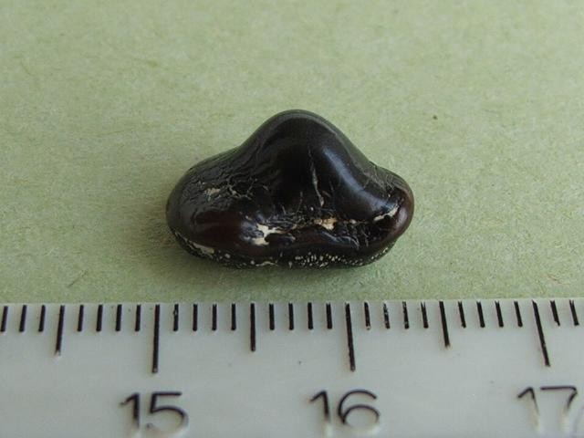

Voici une trouvaille faite dans les faluns du Maine et Loire .
Ma première idée m'oriente vers une dent , mais de quel animal ? Un reptile ?
Il me semble que la pièce présente une usure prononcée .
D'avance merci pour l'aide que vous pouvez m'apporter
:hi:
cela à l'air d'une partie de dent bien usée mais cela pourrait être aussi un morceau d'écaille de tortue...J'ai quelques morceaux qui ressemble à ce que tu as présenté : des bords très arrondis, noirs et bien lisse sur la partie supérieure. Qu'en pensez-vous ? Je ne suis pas un grand connaisseur des faluns... :surpris:
A+
:surpris: la forme générale me fait penser au genre ptychodus (dent remaniée, crétacé)... existe-t-il des traces de sillons (sillon n'est probablement pas le terme approprié) nouriciers à la base de la supposée dent :coucou!:

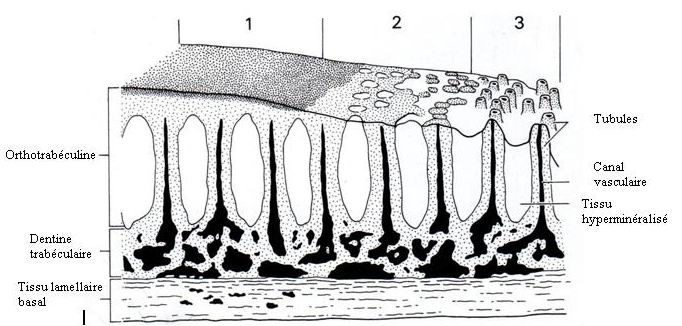

Oui moi aussi je pense bien que c'est une dent notamment au vu de la photo de dessous de celle ci, on voit bien les canaux vasculaires (cf schéma joint d'une section de pavé dentaire modifié d'après Stahl, 1999)
La légende pour les zones numérotées : 1. Surface originale de la dent ; 2. Surface durant l’utilisation de la dent ; 3. Surface montrant la décalcification post mortem.
Pour l'identification, je suis assez d'accord avec ptychodus...

Ja vais aussi me ranger à l'avis général, je pense que cette dent pourrait bien être d'un Ptychodus mammilaris, à plus forte raison que cette présence à été signalée en petit nombre dans différents gisements de la région. L'état de conservation n'est pas dramatique, on peut distinguer quelques résidus de l'ornementation de la couronne. Elle a reçue la "patine" falun dans l'opération.

pour la dent de requin , je rejoint ce qui a été dit précédement , dent remaniée du cénomanien genre ptychodus , plusieurs éspece signalées ( cf. j. MORNAND 1978)
-p. decurrens
-p. polygyrus
-p. mammilaris
difficile de se prononcer du fait de l'usure.
