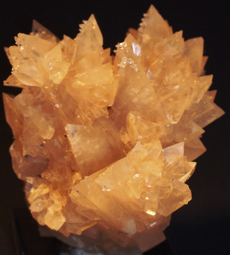

dans une des photos citées en reference plus haut une forme en selle plus nette que les autres
Sur ma piece un facies en selle tres proche (recouvert ou epigenisé ca c'est sur !)
j'ai parlé de pole ferrifere et de pole magnesien pour les carbonates entre l'ankerite et la dolomie , il y a transition entre les deux et pour ce groupe on parle de serie ankerite- dolomie
je reprend pour reference la définition de Wikipedia qui a l'avantage d'etre simple
L'ankérite est un carbonate commun formant une série avec la dolomite, par rapport à laquelle le fer remplace partiellement le magnésium.
Tres globalement et de memoire le calcium reste stable, les cations magnesium et Fer peuvent se substituer dans cette maille cristalline
Les poles extremes ne sont pas de 50 % Mg vers 50 % Fe (pas de substitution totale a mon souvenir : seuils de non miscibilité ou valence, je sais plus c'est vieux) l'extreme est plutot une ankerite magnesienne.
Mais mon probleme est beaucoup plus simple je ne connais pas de formes en selles decrites pour l'Ankerite , je n'en connais que dans la dolomie.
Mais si on peut me donner des liens explicites la dessus je veux bien et je vous en serai reconnaissant . Une photo ne permettra pas vraiment de detrminer si le mineral est une ankerite ou une dolomie ; a mois que vous n'ayez fait des analayses en spectres de diffraction aux RX, je ne crois pas qu'un nettoyage soit suffisant pour analyser une maille cristalline.
Là... besoin de la confirmation des spécialistes :super: : Les groupes font 1 à 2 cm en moyenne, sur fond d'adulaire, l'habitus en " selle de cheval " fait penser à la dolomie selliforme, mais le coeur est soit creux soit encore rempli d'oxydes de fer pulvérulents...
Ankérite, sidérite recouverte de Dolomie ?

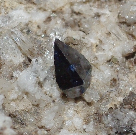

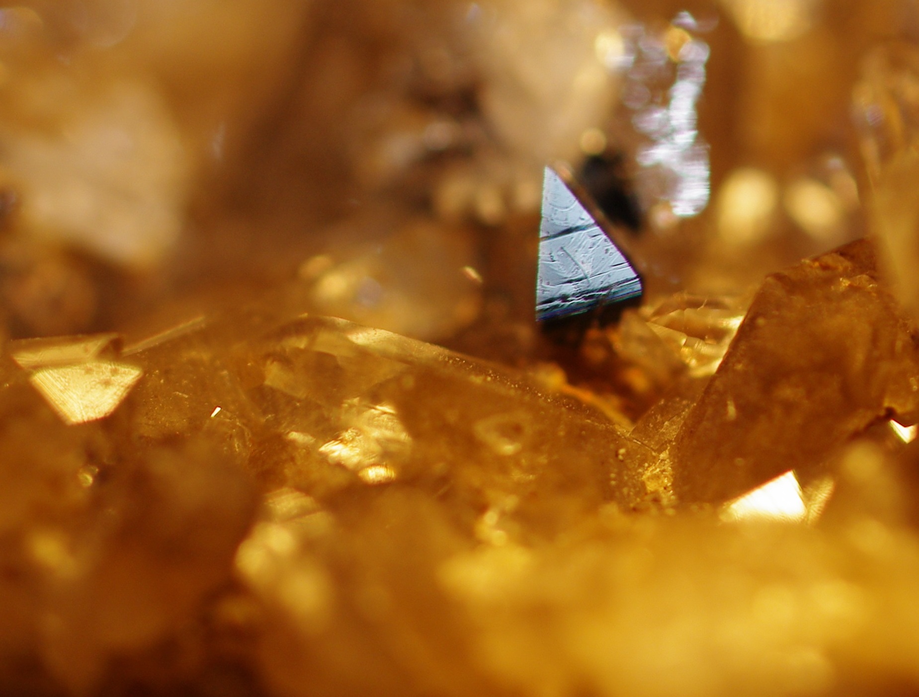

Une anatase sur Quartz de Plan du Lac , hiver 2007 , 4 mm , ca va un peu mieux pour la macro ...deja ca car pas patient !
J'aime beaucoup l'anatase, très chouette photo ! :grand sourire:
Est-ce que tu en aurais par hasard à l'échange ?
J'en recherche une depuis pas mal de temps...

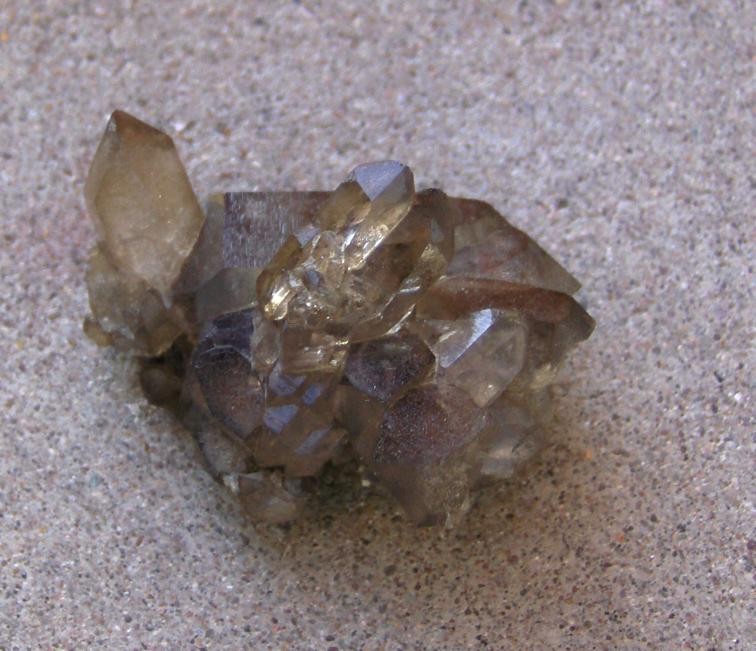

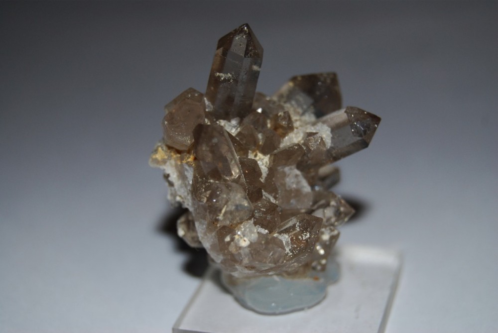

Pour participer, voici un Quartz fumé du bassin d'Argentière :

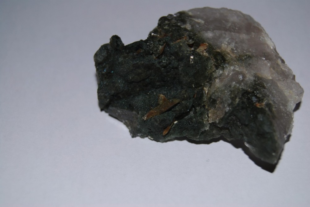

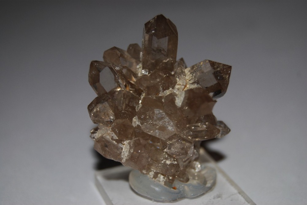

Et un Quartz Chloriteux de l'Aiguille d'Argentière :

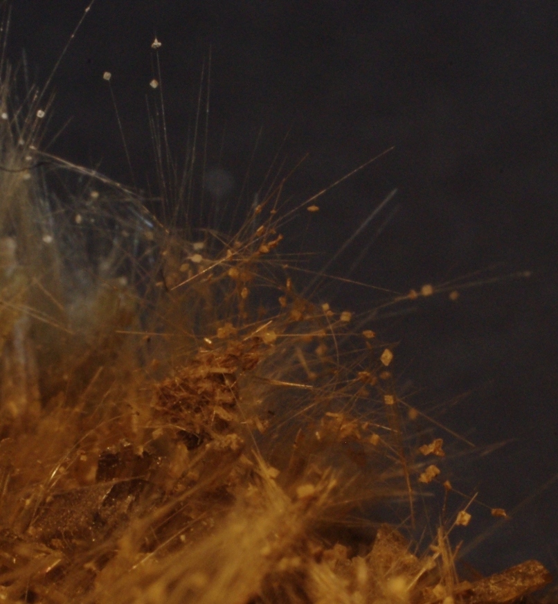

Allez osons quelques poils avec des trucs accrochés dessus (Epidote et Byssolite du Glandon) minuscules rhombes de quoi , Calcite ?
" Allez osons quelques poils avec des trucs accrochés dessus (Epidote et Byssolite du Glandon) minuscules rhombes de quoi , Calcite ? "
La dernière fois que j'ai vu une magnifique chose de ce genre, les cristaux embrochés étaient de la préhnite… mais, là, j'avoue que je ne vois pas… il y a, entre autre, un cristal (ite) qui m'intrigue ! À voir de plus près, plus en détail… À+

Pour Odripano, non il n'est pas aussi fumé que ça, c'est à cause du flash, il a plus la teinte du tien des Deux-Alpes et encore il est plus "enfumé" ... Exact quand je l'ai eu on m'a dit qu'il vient du secteur du Lac Blanc :sourire:
Pour Quartzeus, il est pas bien grand : 3,5cm de large et 4,5 de hauteur ...
Minéralia :sourire:

Plus j'arpente l'Oisans, plus je vois du fumé (certes c'est pas du morion, version MB...)

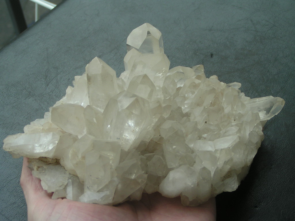

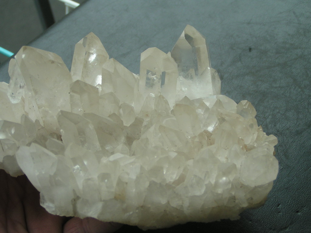

Pour evacuer toute frustration, voici une vielle pièce début 80 de Jean Paul Genevois, du Plan du Lac.
Il y a quelques inclusions d'hématite mais c'est avant tout du pur quartz.
Salut Marco,depuis le temps que je l'attendais celle ci,elle est largement plus belle en réalité.On pourra bientôt en récupérer de nouvelles :coucou!:
Ca fait toujours plaisir de voir de vieilles pièces ressortir surtout en attendant d'aller faire de nouveaux chantiers dans nos Alpes Dauphinoises....+++Ced
