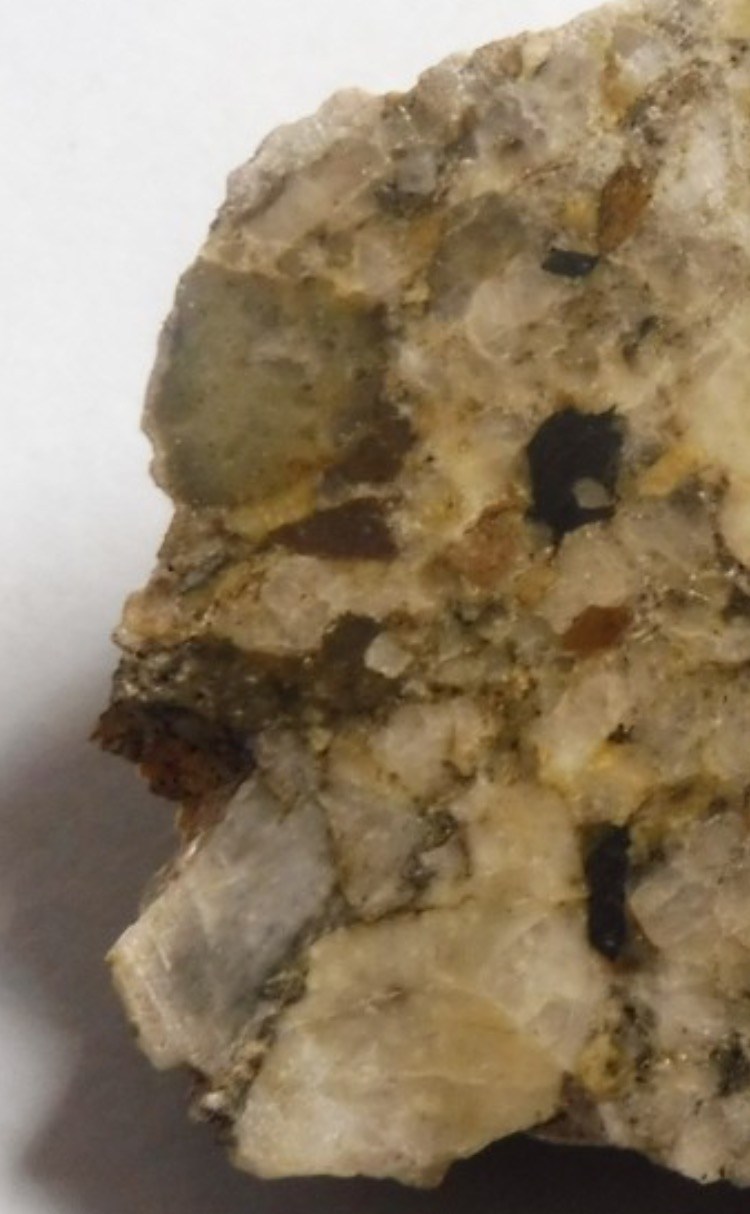

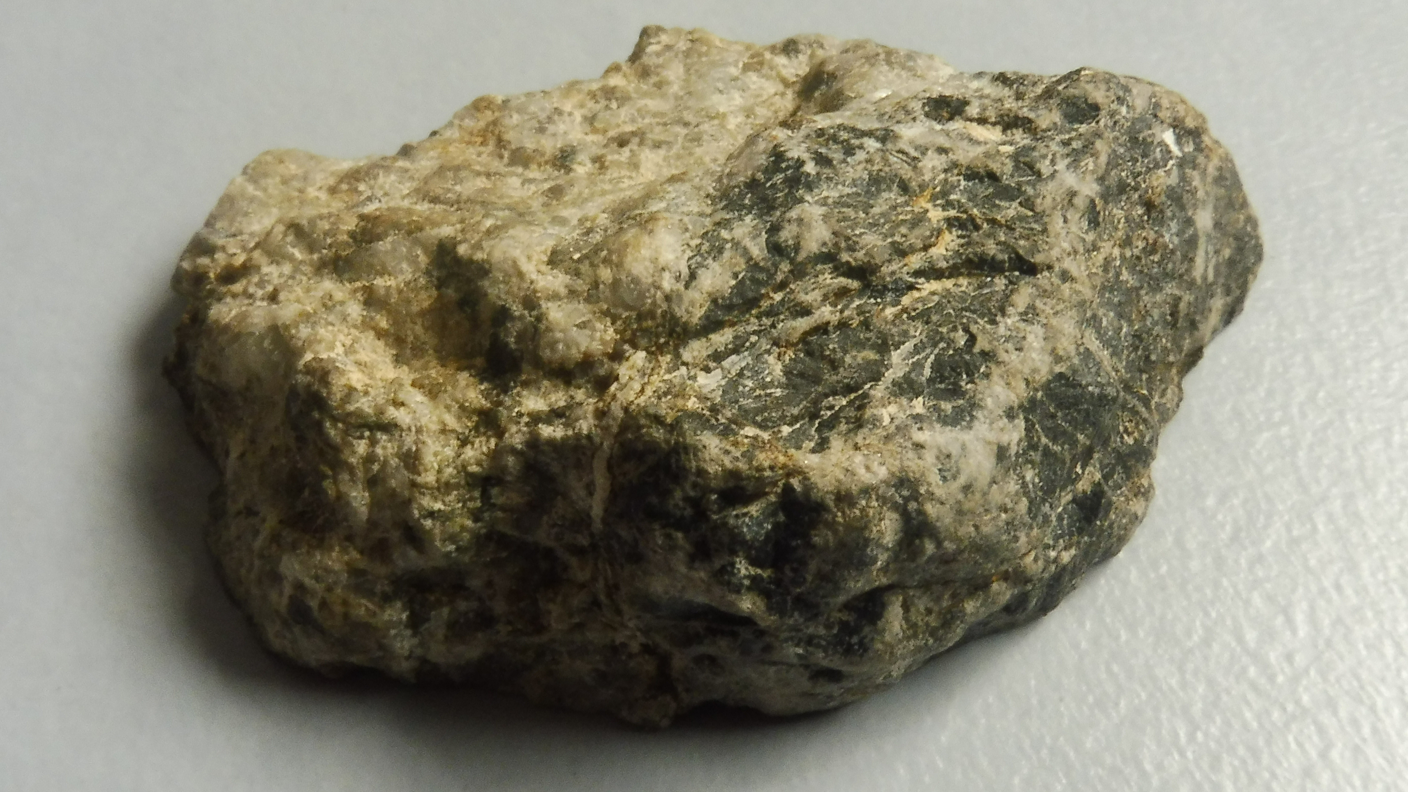

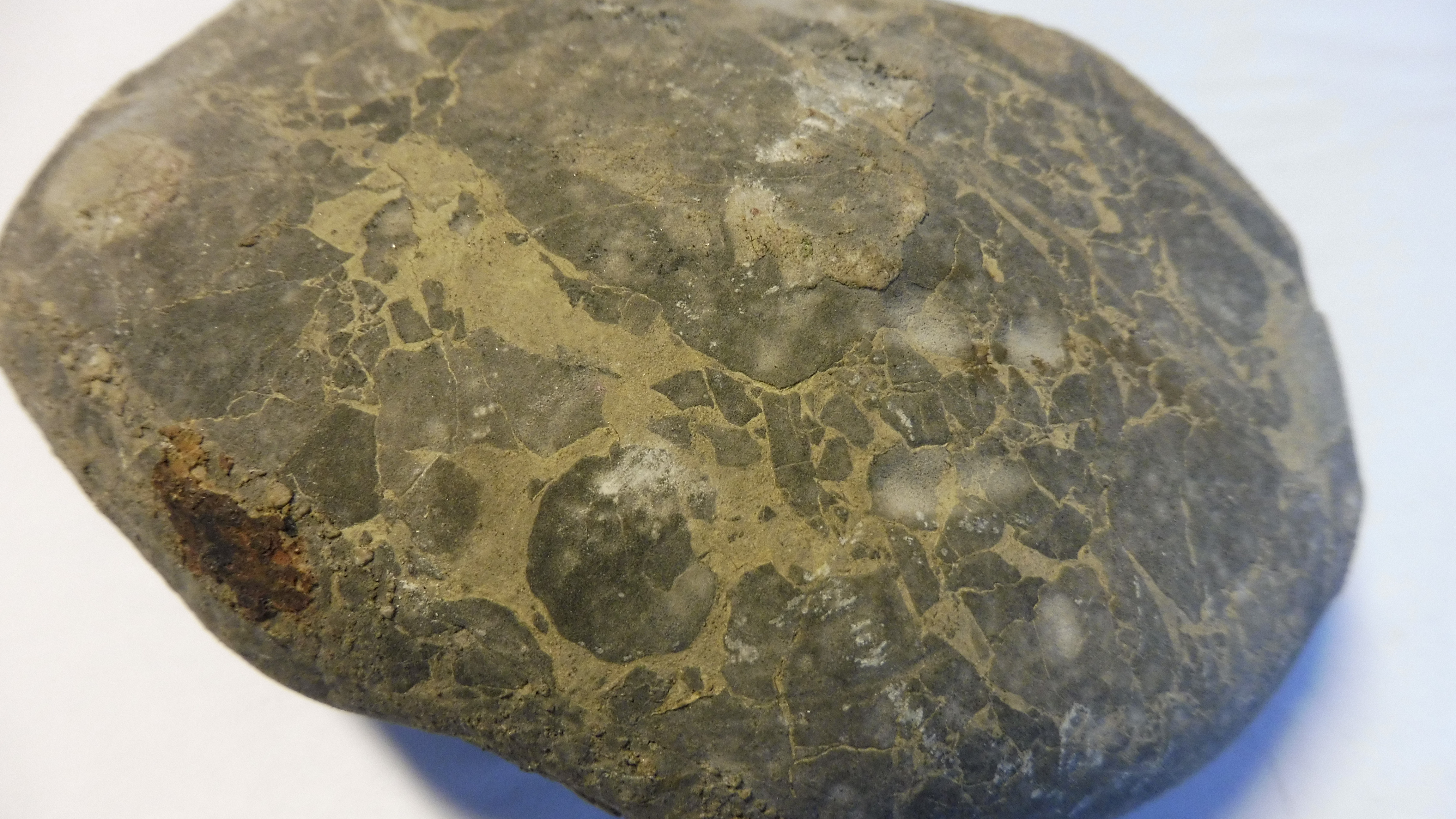

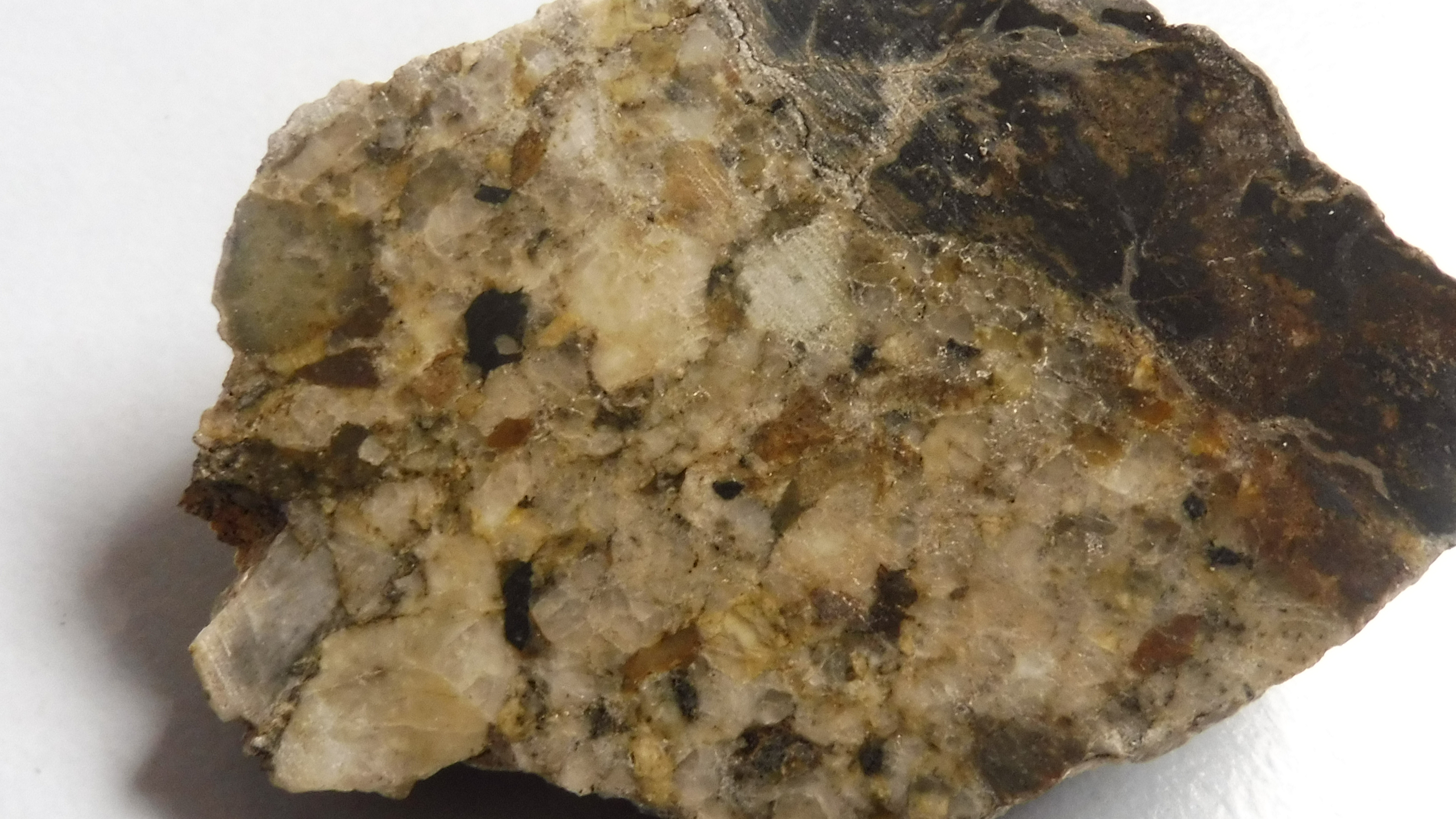

Je propose à votre culture géologique, 3 nouvelles pierres découvertes pendant mon weekend. Elles sont dans 3 thèmes différents. Il y en a d'autres bien sûr mais la batterie de mon appareil photo m'a lâchée pendant la séance:huh:
Mais rassurez-vous, vous les aurez très bientôt.....disons demain :P
Pour info, les échantillons font dans l'ordre d'apparition 7, 8 et 5 cm. Le contexte est toujours le même, prospection dans des champs de moraines, donc pas de possibilités de les rattacher à un quelconque contexte géologique. Bonne prise de tête à tous.

splendide crâne d'Homo conglomeraticus variété metamorphis
Les 2 autres :
-quelque chose bréchique
-un galet de la série des schistes verts ou équivalent ophiolitique Alpin
Ah ben voui j'avais pas vu que j'avais tiré le portrait de Godzilla :rolleyes:. Sur un autre échantillon, il y a même un portrait de face façon Camet, Mais j'aurais besoin de la binoculaire pour faire un agrandissement.

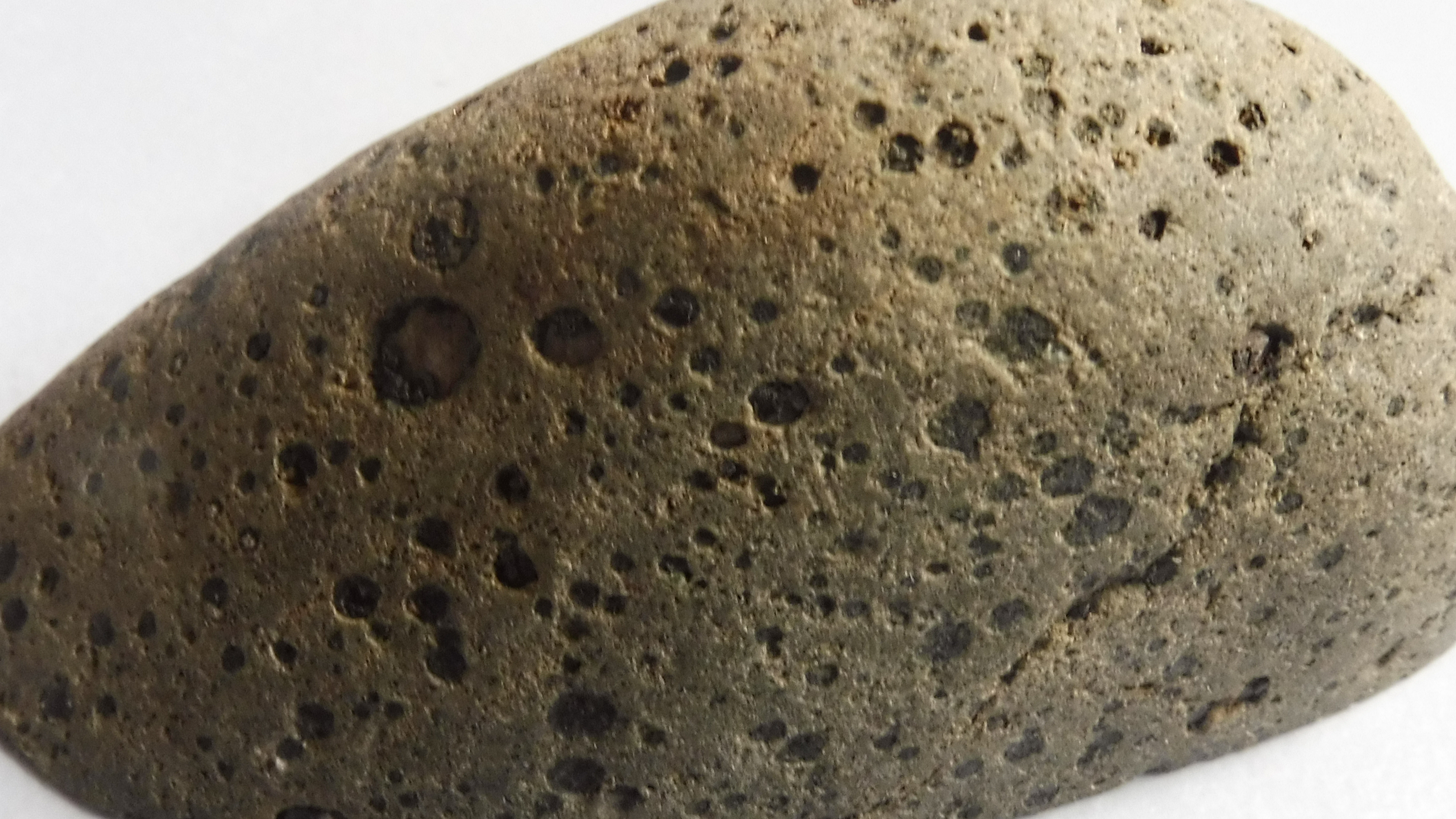

-vue de l'extérieur des 3 galets

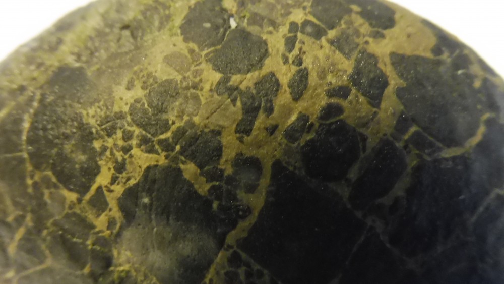

le 1er fait un beau puzzle
entre les pièces ce serait quoi ? Calcaire ? Dolomie ? Oxyde de fer ? Grès ?
des détails pour les 3 STP merci

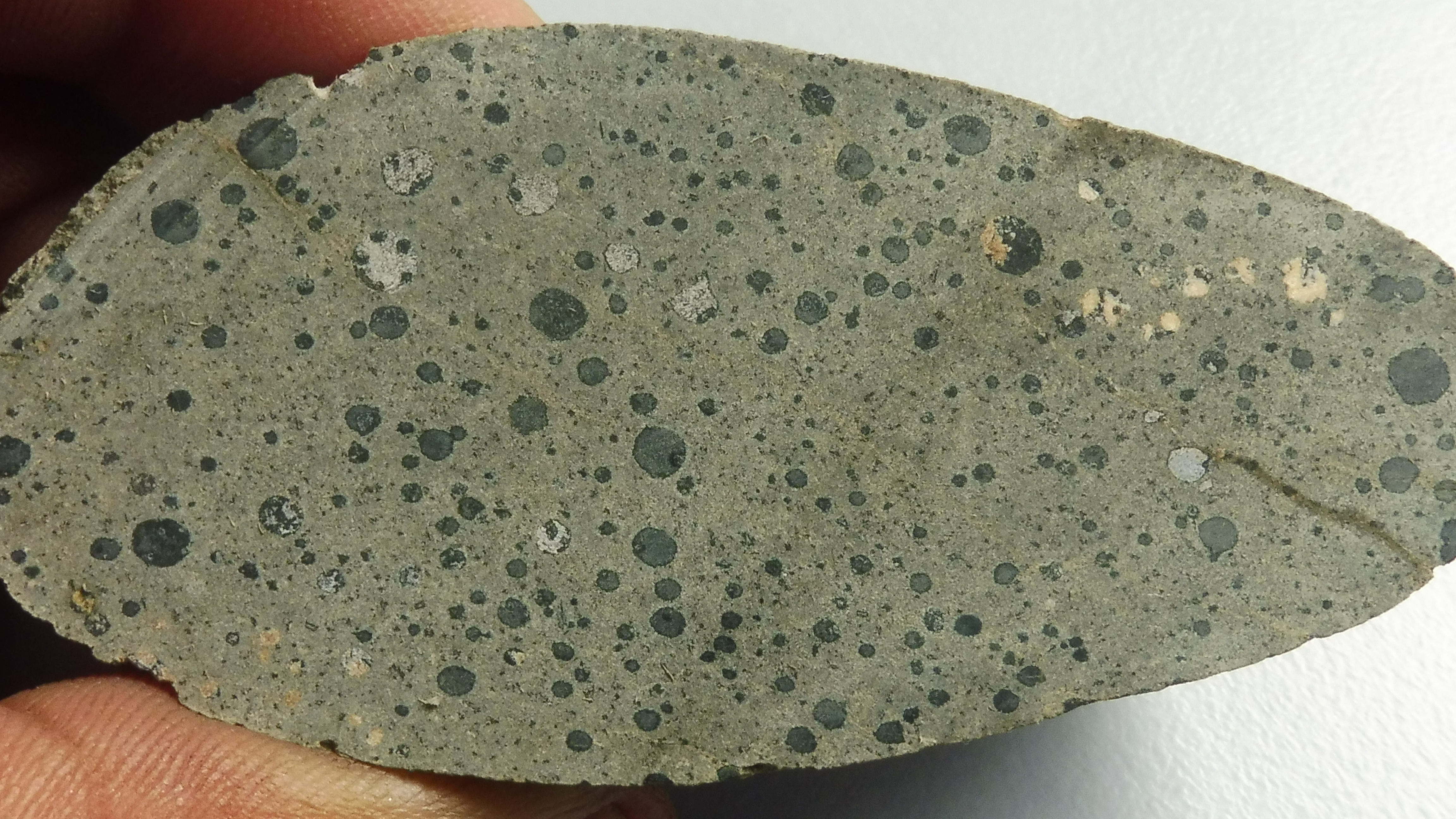

Voilà les photos extérieures des 3 galets (2 premières photos pour la 1ère coupe). Pour les tests chimiques aucun résultats :-( Les 3 échantillons rayent le verre plus ou moins. Je vais arrêter de me servir de la fenêtre du bureau sinon je vais avoir des problèmes :mortderire: . Je voudrais surtout savoir à quoi correspondent ces billes sombres sur la 2ème pierre. A la binoculaire elles sont constituées de petits grains noirs, genre carbone.
Qq remarques et questions car c'est un vrai challenge tes galets. Il fait adopter une analyse méthodique et procéder par clés de détermination :
- Pas de reactions à l'acide pour le 1er galet ?
- le deuxieme : 2 mineralogies distinctes : les spherulites verdatres Non jointifs (c'est important à noter) plus altérables dans un ciment gris montrent qu'il ne s'agit pas d'une roche sedimentaire clastique
- le troisieme : deux zones, une sombre homogene à grain fin, une claire hétérogène  avec mineralogie multiple
