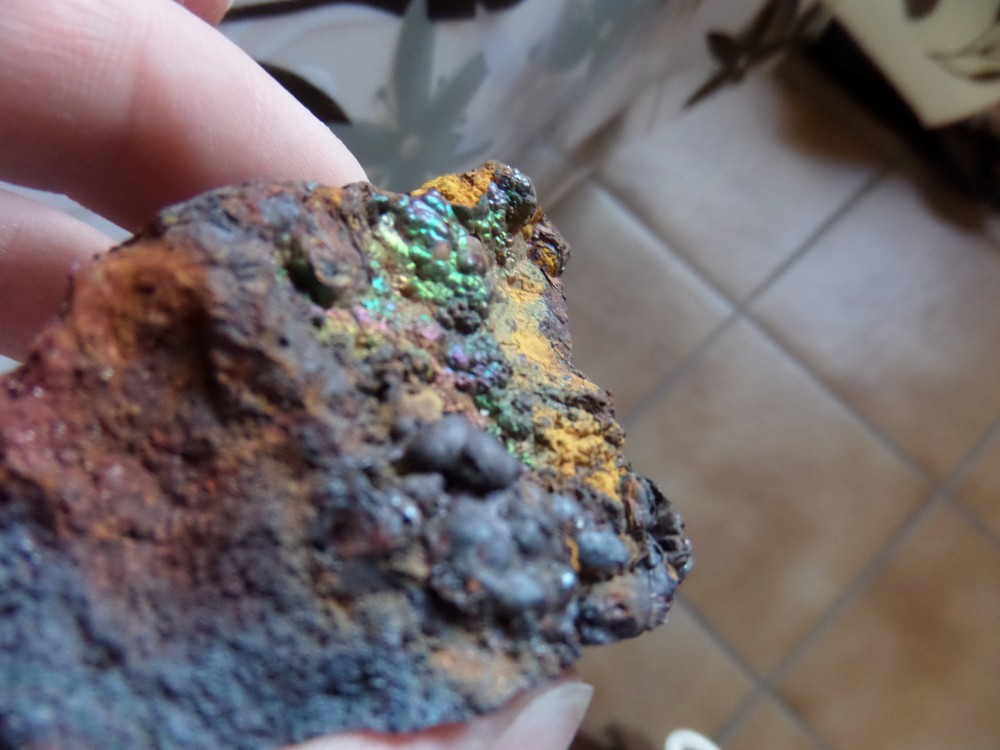

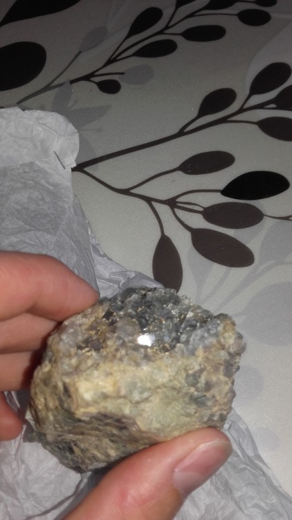

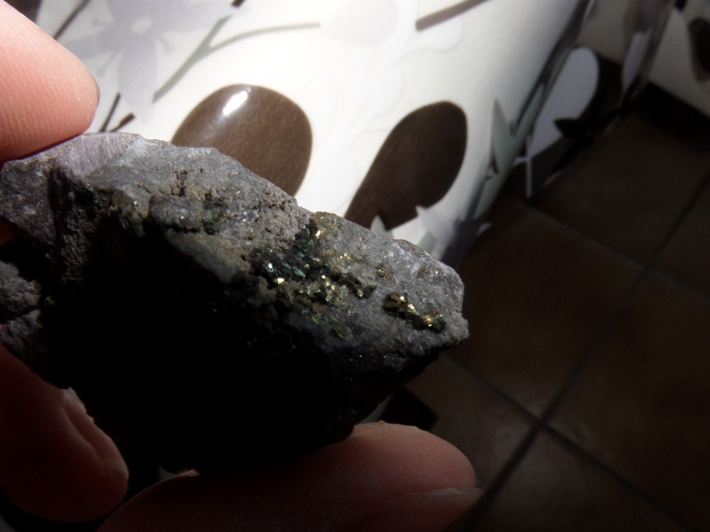

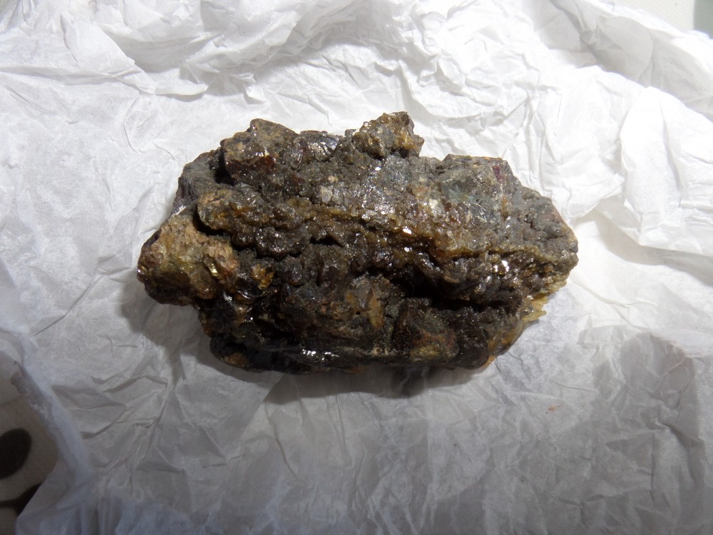

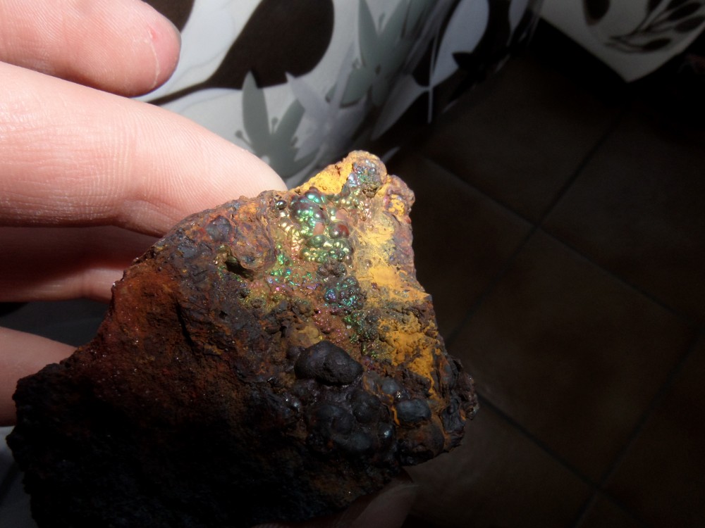

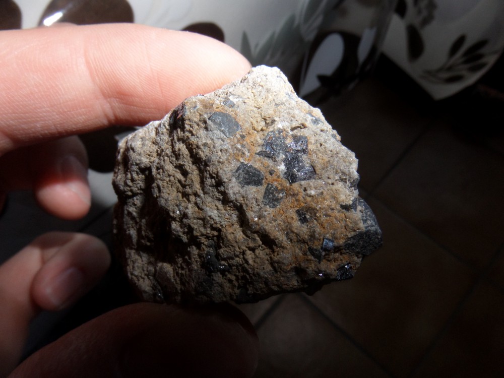

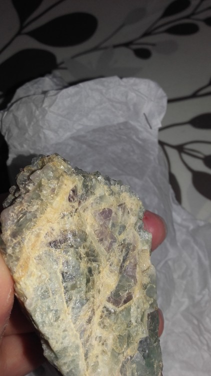

Voici mes dernières acquisitions, certains sont à peaufiner d'identifier mais la plupart je connais leur nom mais pas l'endroit...

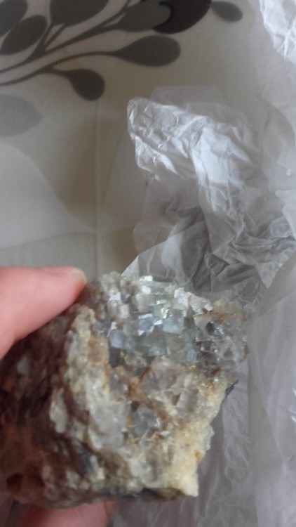

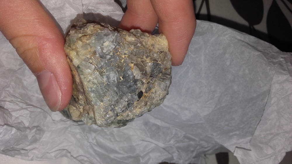

1 à 6 + 26: magnifique fluorite, avec sur une face beaucoup de cristaux cubiques couleur bleuté translucide, mais sur le reste du spécimen, on a du vert, bleu et légèrement de violet

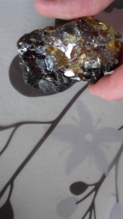

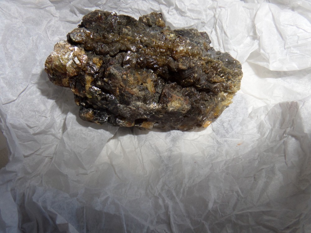

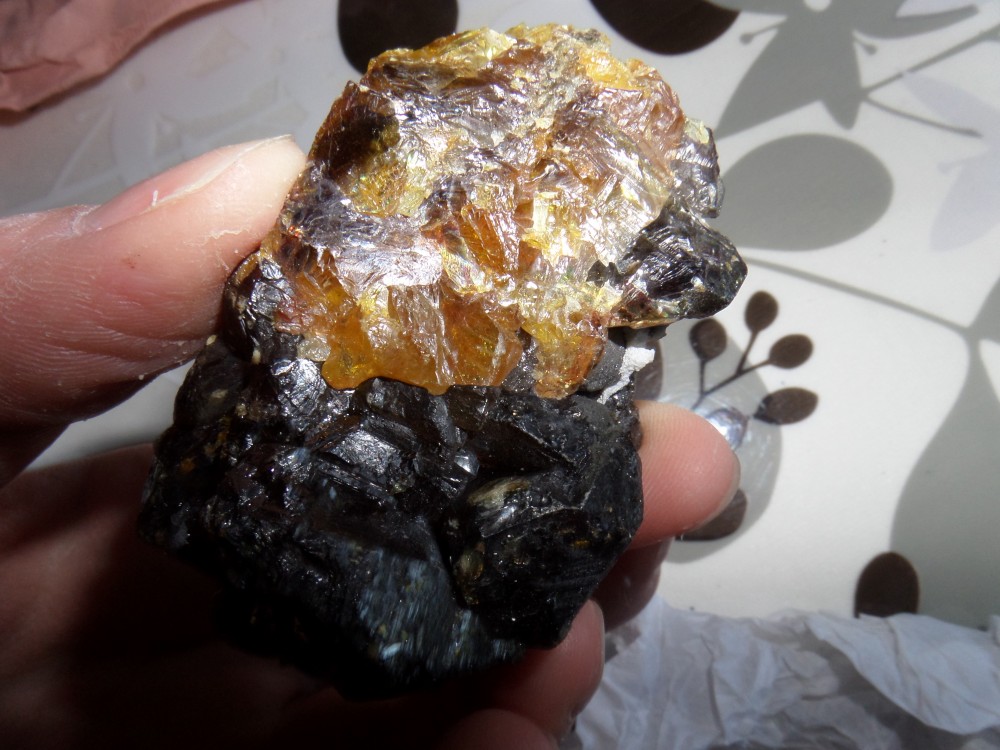

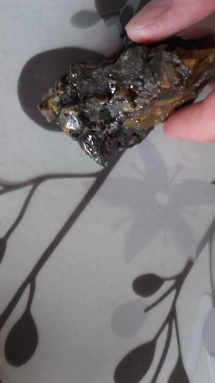

7 à 9 + 23/24/25 : blende + ??? + ??? ( le vendeur m'a dit deux autres noms de minéraux sur cet échantillon )

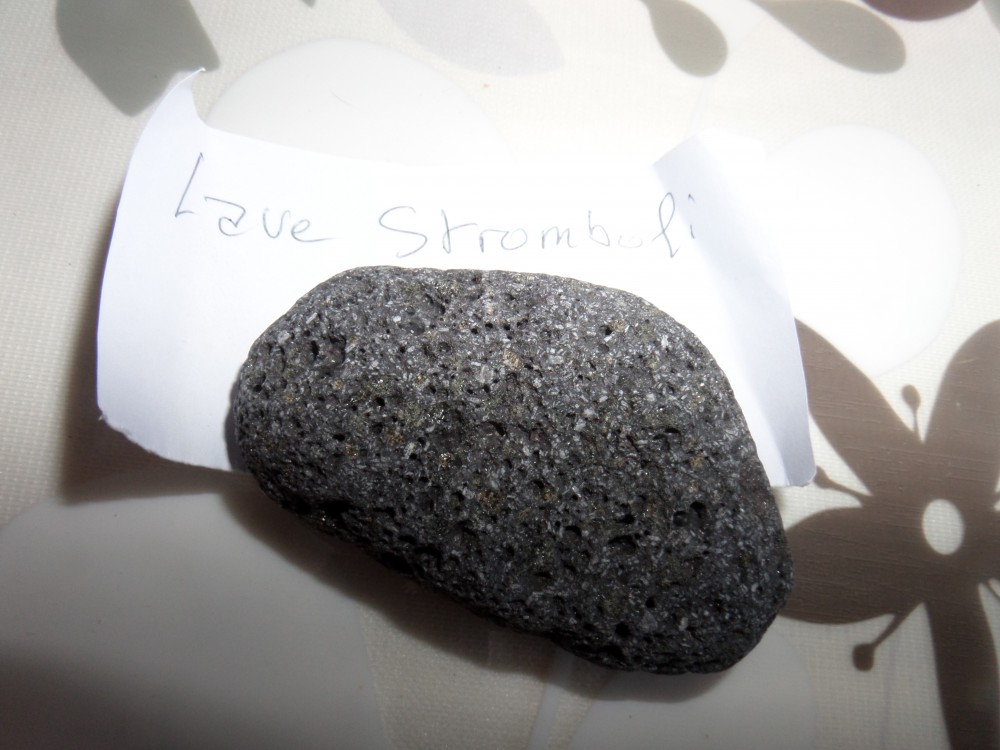

10 : lave du stromboli

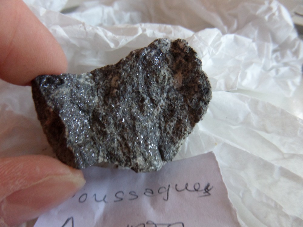

11 : galène de boussaques

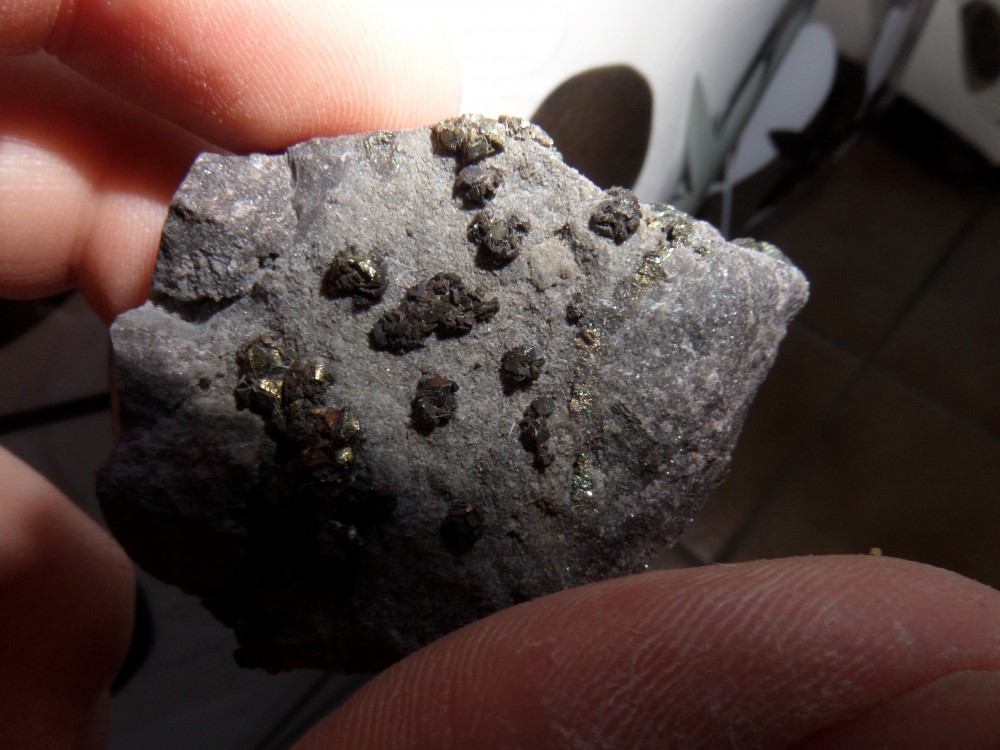

12 à 14 : marcassite
15 : hydrozincite, La union, Espagne

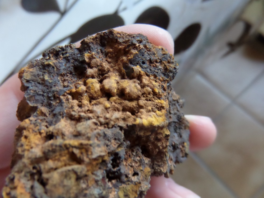

16 à 18 : goethite
19 : autre goethite
20/21 : autre galène
22 : pyrite

Il y a 11 heures, Club Escautpont a dit :
Bonsoir,
Merci à vous
SPHALERITE
J'avais pas saisi ta question, ce que je voulais dire c'est:
Blende et Sphalerite ce sont les deux appellations pour ce minéral mais principalement la deuxième pour les cristallisations.
De l'Allemand Blenden, pour citer le minerai de zinc et qui le confondait avec d'autres espèces
Du Grec Sphaléros.
Pour le blanc, on voit pas car trop petit, probable un carbonate et pour cela il te faudrait un test avec un peu d'acide hcl en extérieur au bout d'un cure-dent que tu déposes sur une partie blanche située à l'arrière de la pièce, si effervescence c'est de la calcite, ensuite tu rinces la pièce sous l'eau.
Je ne distingue rien d'autre sur les photos, de ce que je vois, la Sphalerite c'est l'ensemble des couleurs jaune, orange à noir
La partie noire, c'est de la Marmatite une zone riche en fer à 26%.
