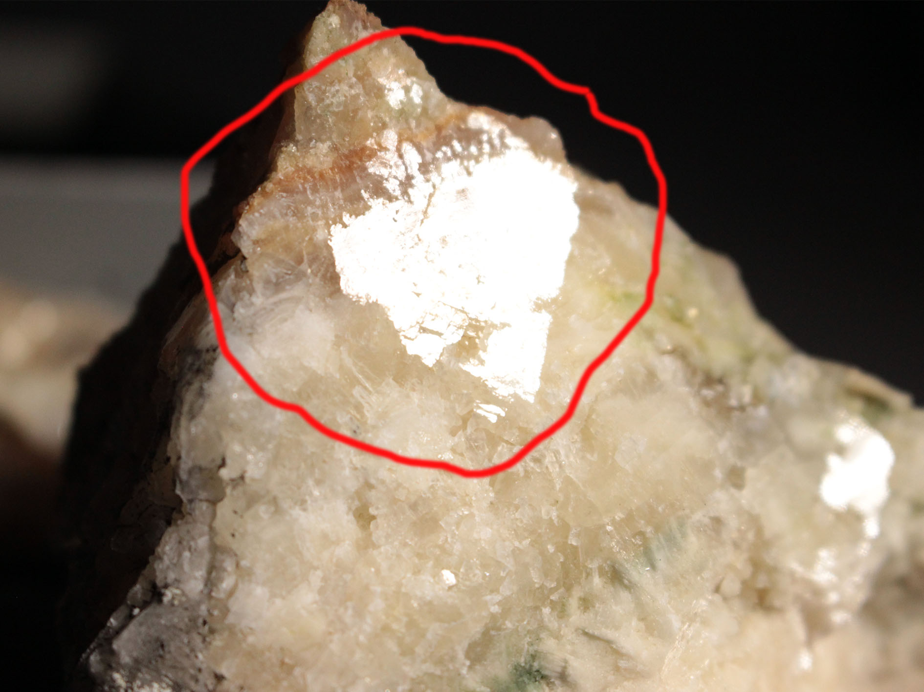

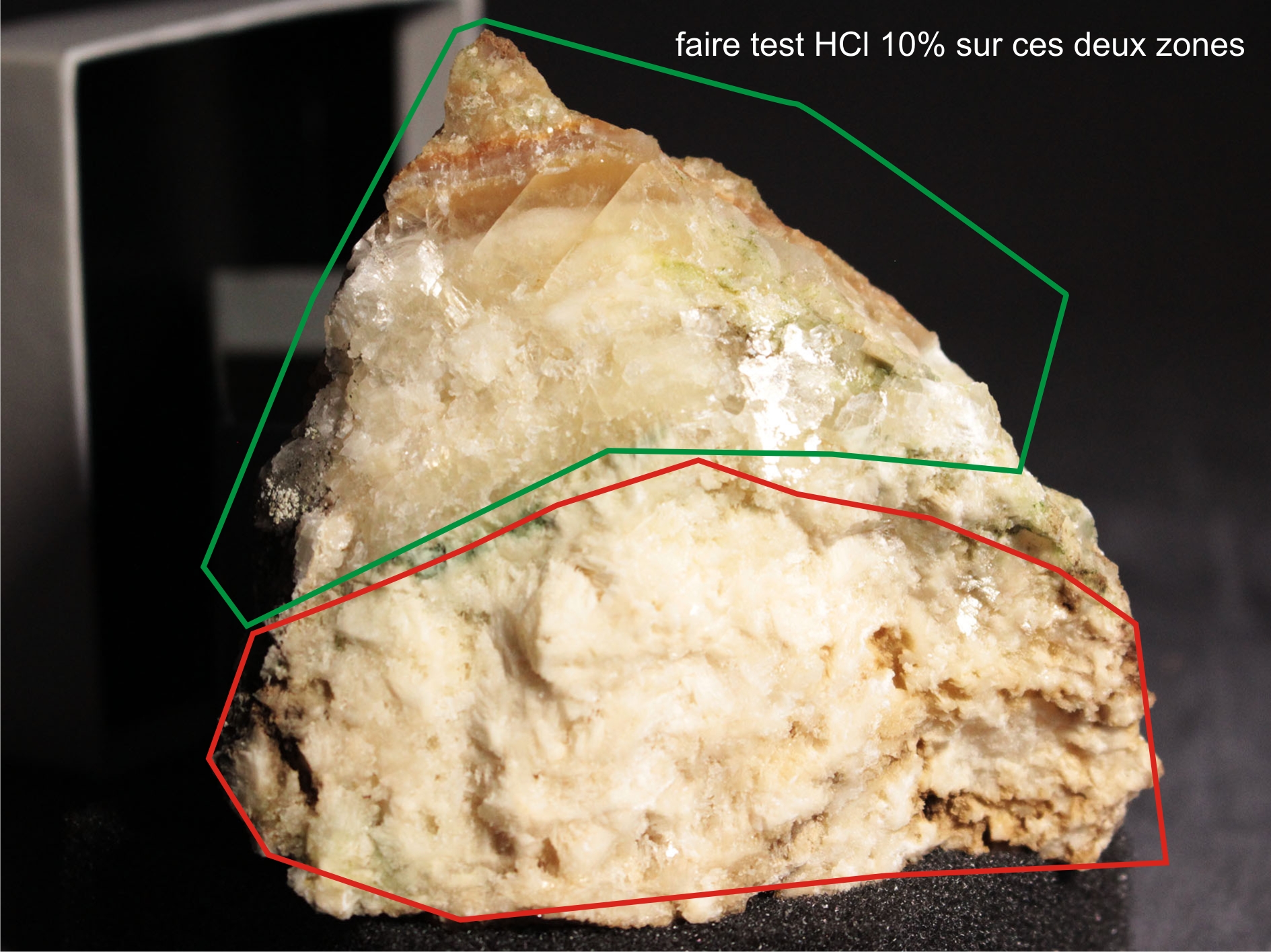

Pour le gros je pense a calcite et sidérite ? Qu en pensez vous? Et quest ce qui explique la difference de couleur des christaux? De opaque a translucide ?

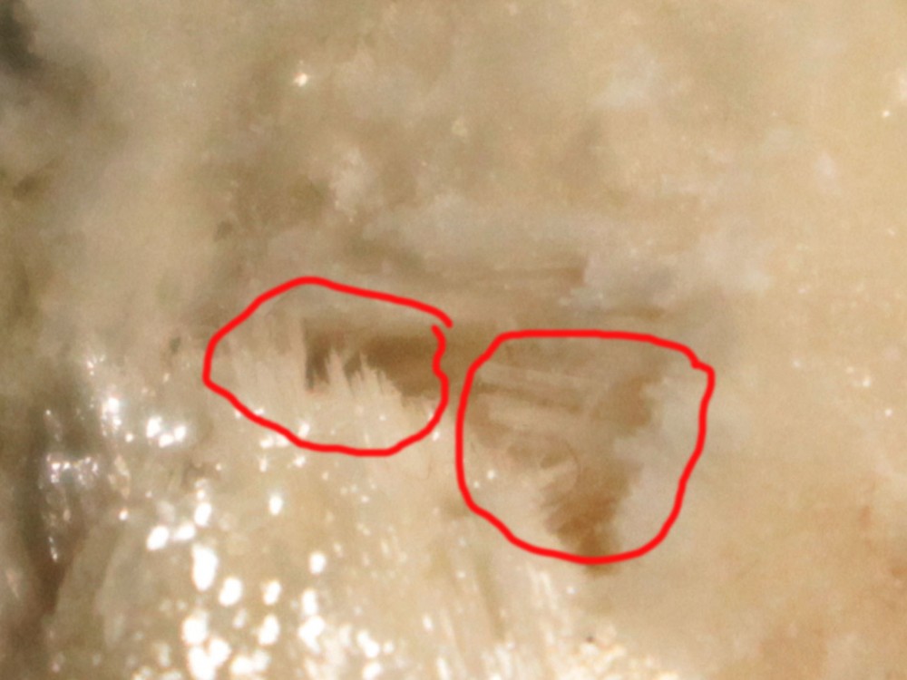

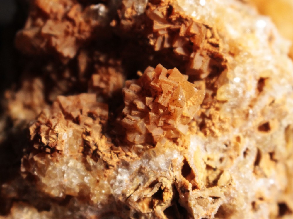

Pour le second je n ai aucune idée, je vous ai entouré les difference flagrante de mineral ( l un tres brillant et reflechissant , peut etre calcite) (mais l autre ressemble presque a un amas de fil ou cheveux )

 pour le premier échantillon la différence de couleur des cristaux renseigne sur le passage des fluides car ces des minéraux de la gangue ( quartz, et calcite si il se raye par l'angle:faible dureté ) mais pas de sidérite associé .
pour le deuxième c'est un quartz toujours et calcédoine possible.

Il faut faire des test HCl, la première +1 avec Kayou (calcite sur cargneule, une localisation permettrait de confirmer la cargneule, sinon regarde sur infoterre)
Pour la deux faire des test HCl

Calcite de partout. Même les petits cristaux à l'aspect fibreux. La différence de réaction est dû à la taille des cristaux. En rayant la partie du haut la réaction sera forte aussi.
En fait je pensais que la partie basse était une dolomie blanche, mais ce n'est pas le cas.
