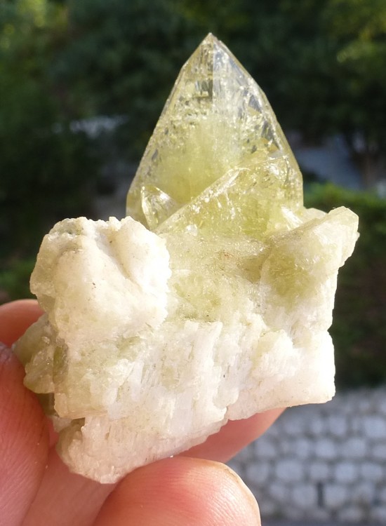

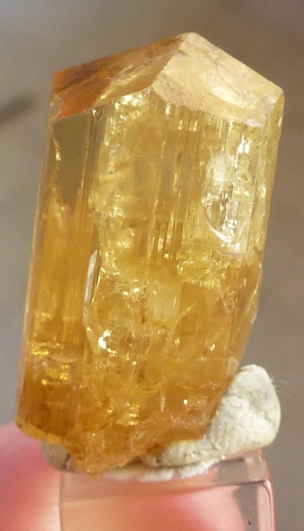

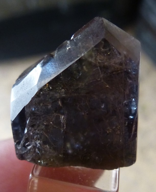

La première est jaune pale, terminée en trois faces, mesure 2,5x1cm . Densité mesurée à 2,66, elle ne raye pas le verre. J'ai pensé à une Scapolite de Tanzanie.

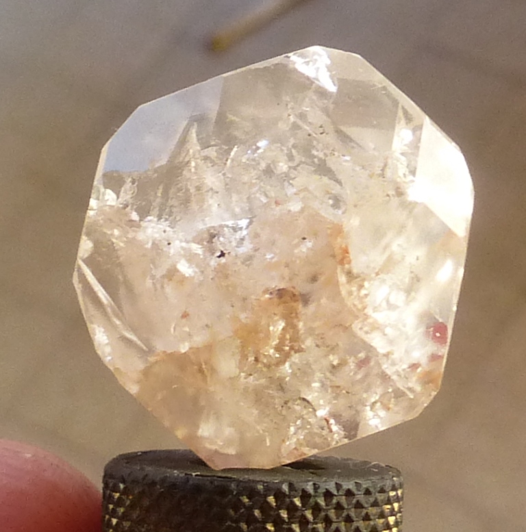

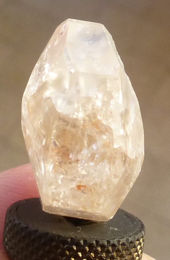

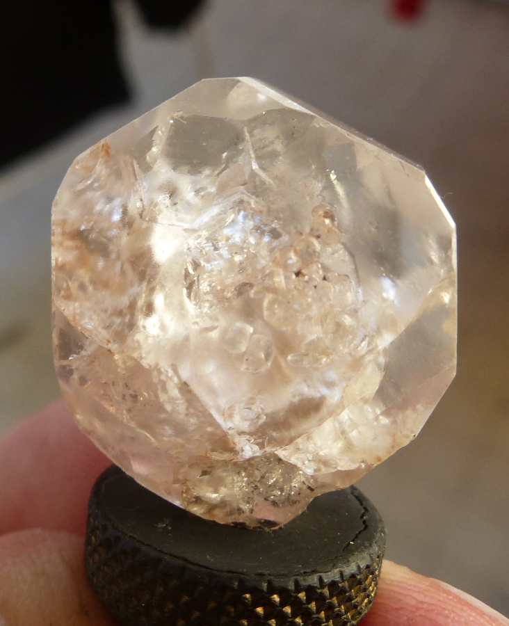

La seconde est rose très pale, pas de gangue, mesure 2,5x2,5cm, densité 2,7 environ, raye facilement le verre et difficilement le quartz. J'ai pensé à de la Morganite mais sans idée de la provenance.

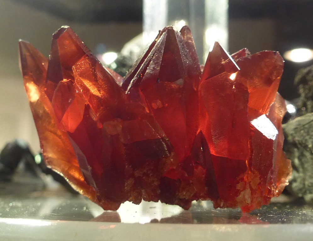

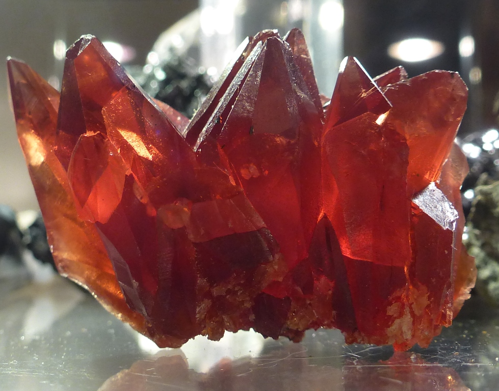

La troisième est une Rhodocrosite. Elle mesure environ 4,5x2,5cm. Mon souci est la provenance, Afrique du sud ? Pérou, Gabon?

Ce sont des minéraux assez peu courants, la collection devait être d'un certain niveau. Si tu as l'occasion de fouiller la doc de l'ancien proprio tu risques de trouver les étiquettes correspondantes.
Bien vu pour Hotazel, en tous cas des bassins manganifères sud africains c'est quasi certain.
Pour les 2 autres, si ça te dit, tu peux chercher :
- pour la jaune une espèce jumelle provenant de 2 pays en M-
- pour la blanche rosée, une espèce similaire à ta proposition, qui a tendance à passer pour ce qu'elle n'est pas, mais qui contient aussi du Be.
JeF
En d'autres termes, la première ressemble à de l'apatite du Maroc (secteur Imilchil) ou du Mexique. Mais ça peut aussi être autre chose. Pour confirmer apatite, dureté 5 et soluble à l'acide
pour la 2, intuitivement peut-être goshenite (j'avais aussi pensé à apatite mais la forme ne semble pas coller)
Ce ne sont que des pistes et je ne suis pas affirmatif. Mais si ca peut aider
greg la veine
Non, pas l'Apatite pour la 2ème, la Phénacite, mais je te l'accorde l'étymologie est la même.
Exact, la 1ère pourrait donc être une Apatite (mexicaine ou marocaine là ça se complique encore plus).
Dans les 2 cas la morphologie des cristaux va t'aider, ainsi que la densité si tu es sûr de tes mesures/méthode utilisée.
JeF

C'est la morphologie du minéral rosé qui me faisait penser à de la goshénite. mais après un coup d'œil sur Google j'ai vu des photos de phénacite dont la morphologie des cristaux pouvaient aussi ressembler à mon minéral.

Ok merci pour précisions. Pour la 1, on écarte donc apatite (c'est con ça collait bien quand même). La terminaison fait assez tourmaline aussi mais si ca ne raye pas le verre c'est à écarter aussi. Je suis moins familier de la scapolite pour dire : si quelqu'un connaît mieux la cristallo de ce mineral.
Pour la 2, why not pour la piste phenacite. Plus largement, on sent que l'on est apparemment dans un mineral de Be

En fait ce qui est typique de la Phénacite c'est sa terminaison rhombo, et la photo de profil est parfaite pour l'observer sur les 2 terminaisons pyramidales.
Je pencherai pour la Birmanie en l'occurrence.
La Scapolite elle est quadratique, du coup elle cristallise en prismes pseudo hexagonaux à terminaison pseudo rhombo... La Nature est bien faite...

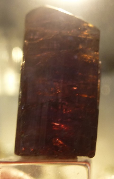

Chrysobéryl, lac Alaotra, Madagascar, photos de face et de dessus.
Cuprite, Chessy les Mines ?
Euclase biterminé, Brésil?

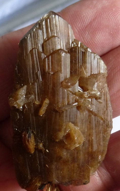

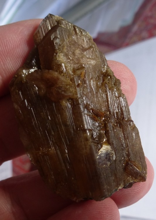

Brasilianite ?

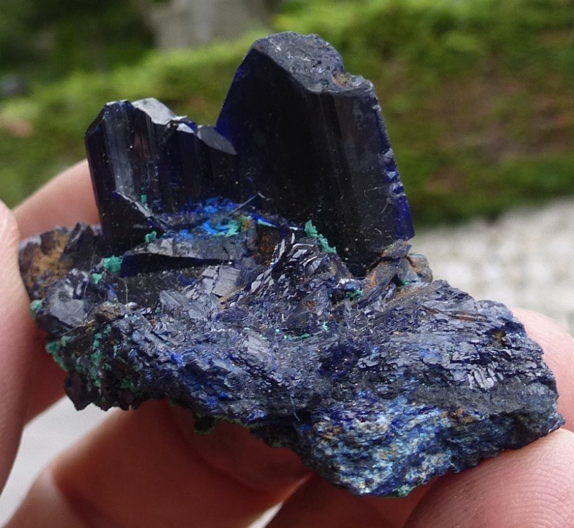

Azurite, origine inconnue.

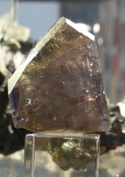

4 photos de la même Tanzanite, prises sous angles différents pour voir la variation des couleurs.

la première est bien une scapolite, la blanche qui ressemble à l'apatite est une goshenite voir morganite,
la brazilianite en est bien une, l'euclase aussi, le béryllium est un des thèmes de la collection qui réunit ces minéraux,
la rhodo est bien africaine, peut être la pièce ayant le plus de valeur

Non pas de Béryl, une Phénacite.
Pour le reste y'a tout bon, un léger doute sur l'Euclase néanmoins.
L'Azurite pourquoi pas Tsumeb, ça collerait à la collec.
