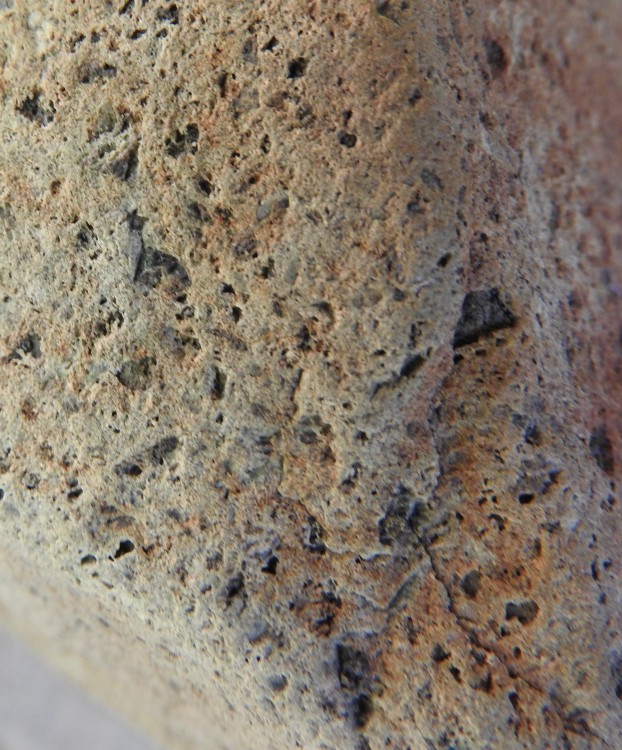

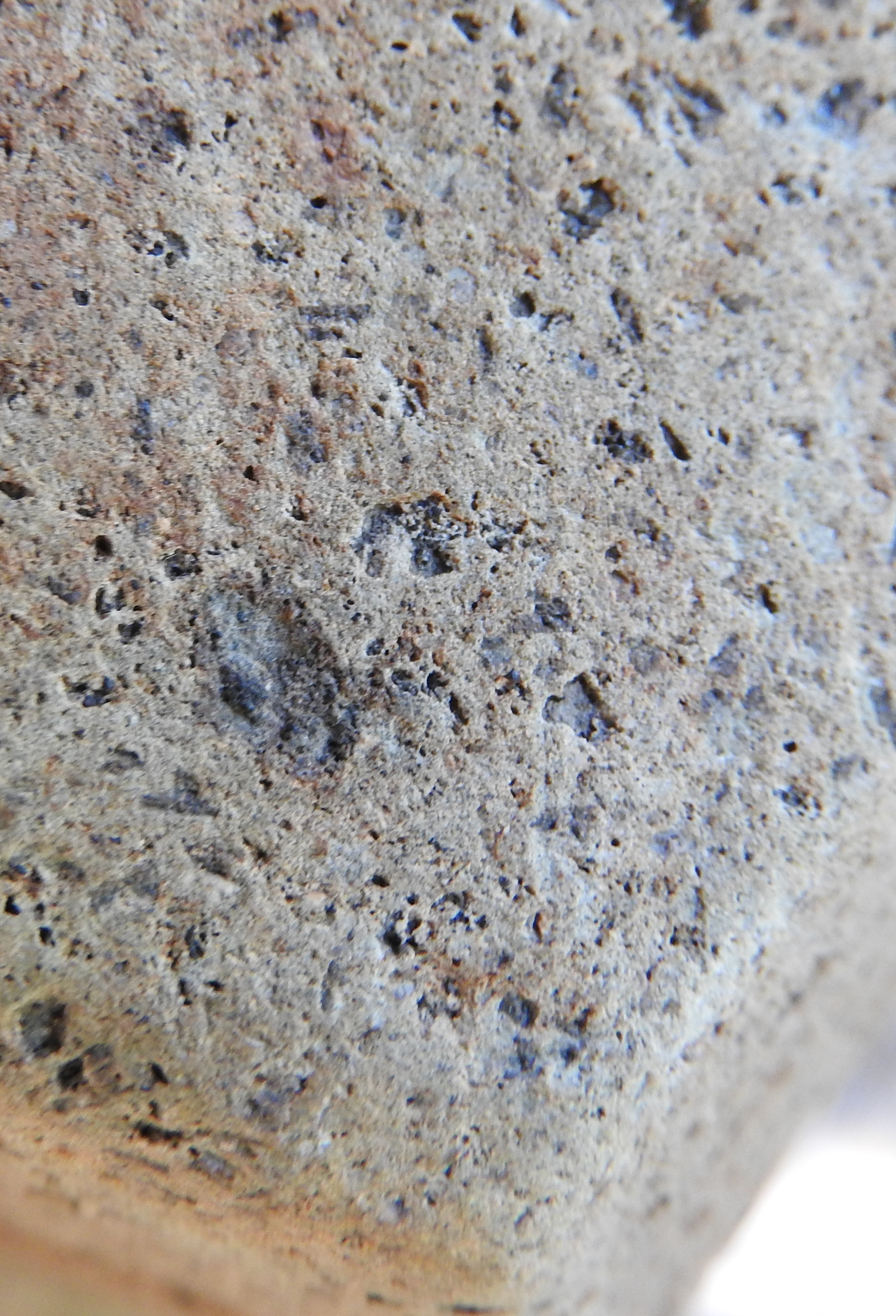

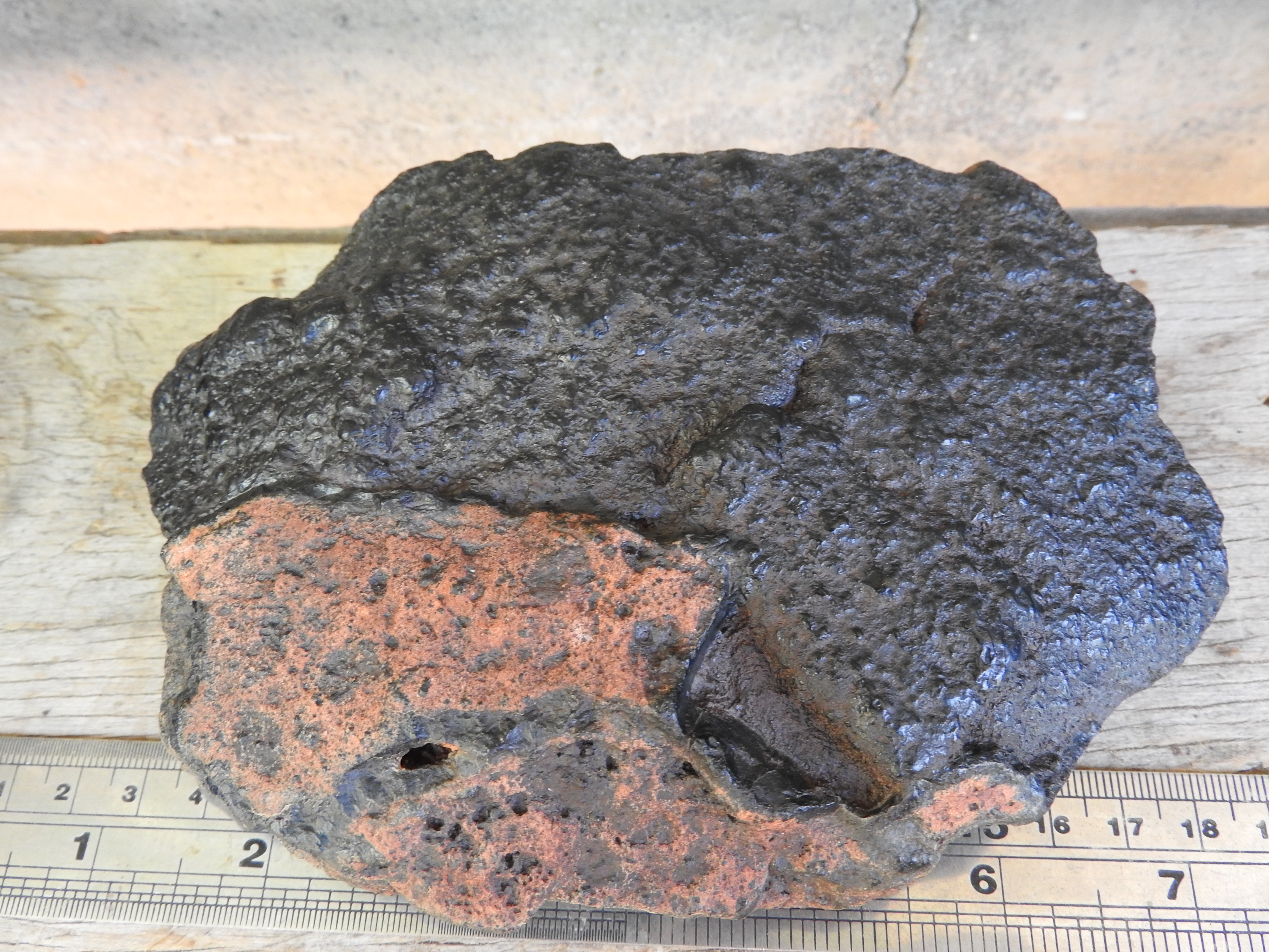

Deux pierres ramenés de la pre-cordillère, sur la même meseta, à  2500 mètres environ, IV region, Chili.
1)15 cm x 10.5 cm.

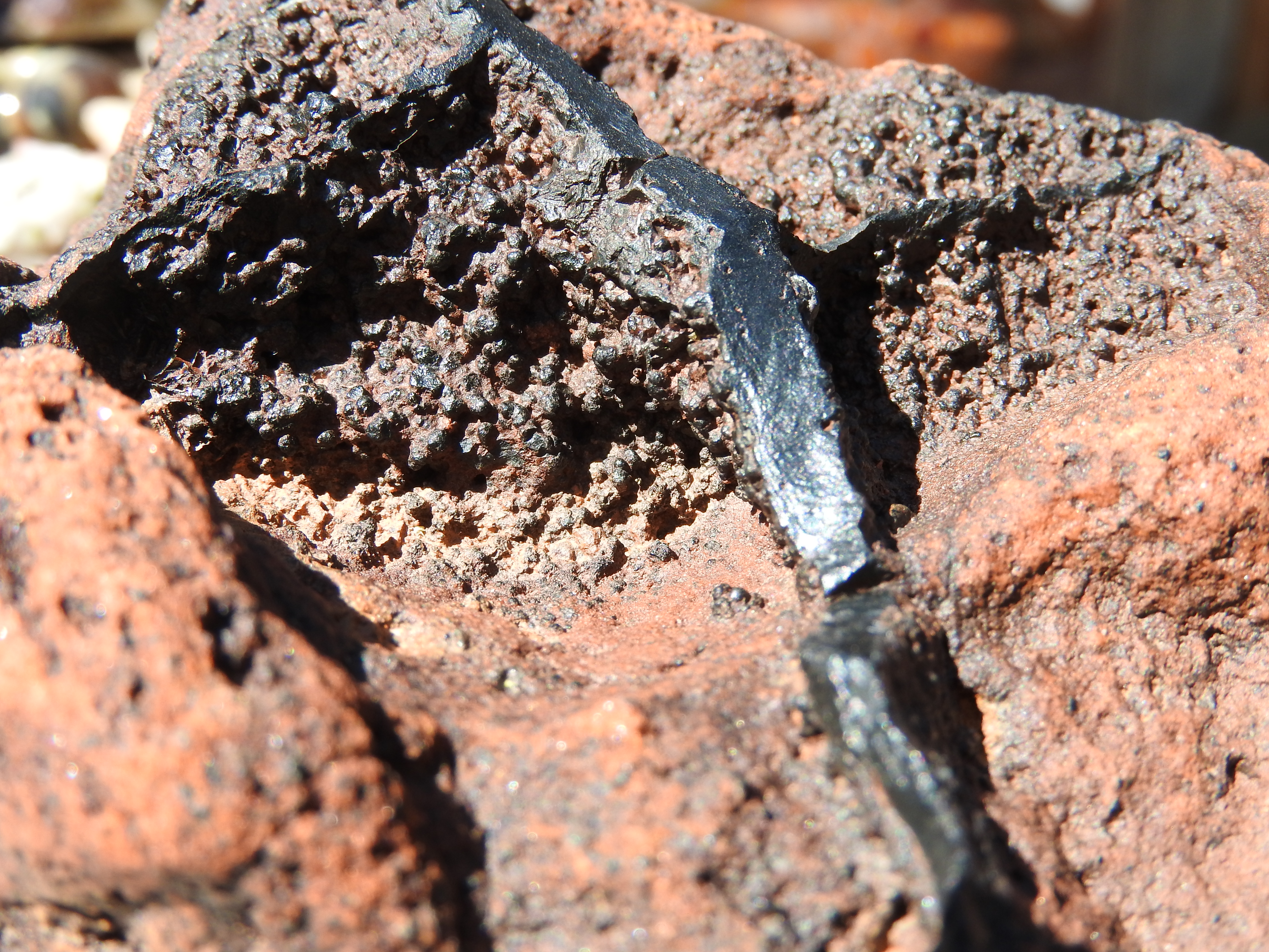

Dureté: la partie rouge brique: 4, la partie noire: 7
Aucune réaction à l'acide.
Erosion?

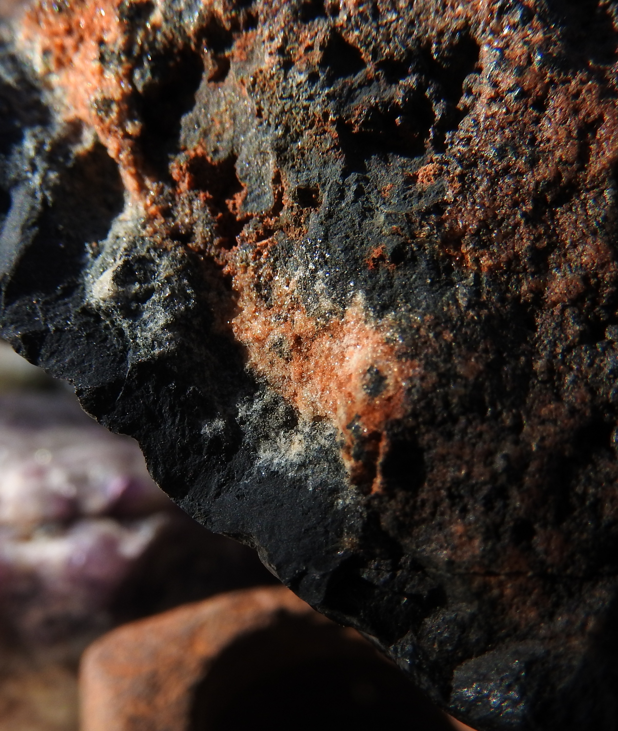

Détail:

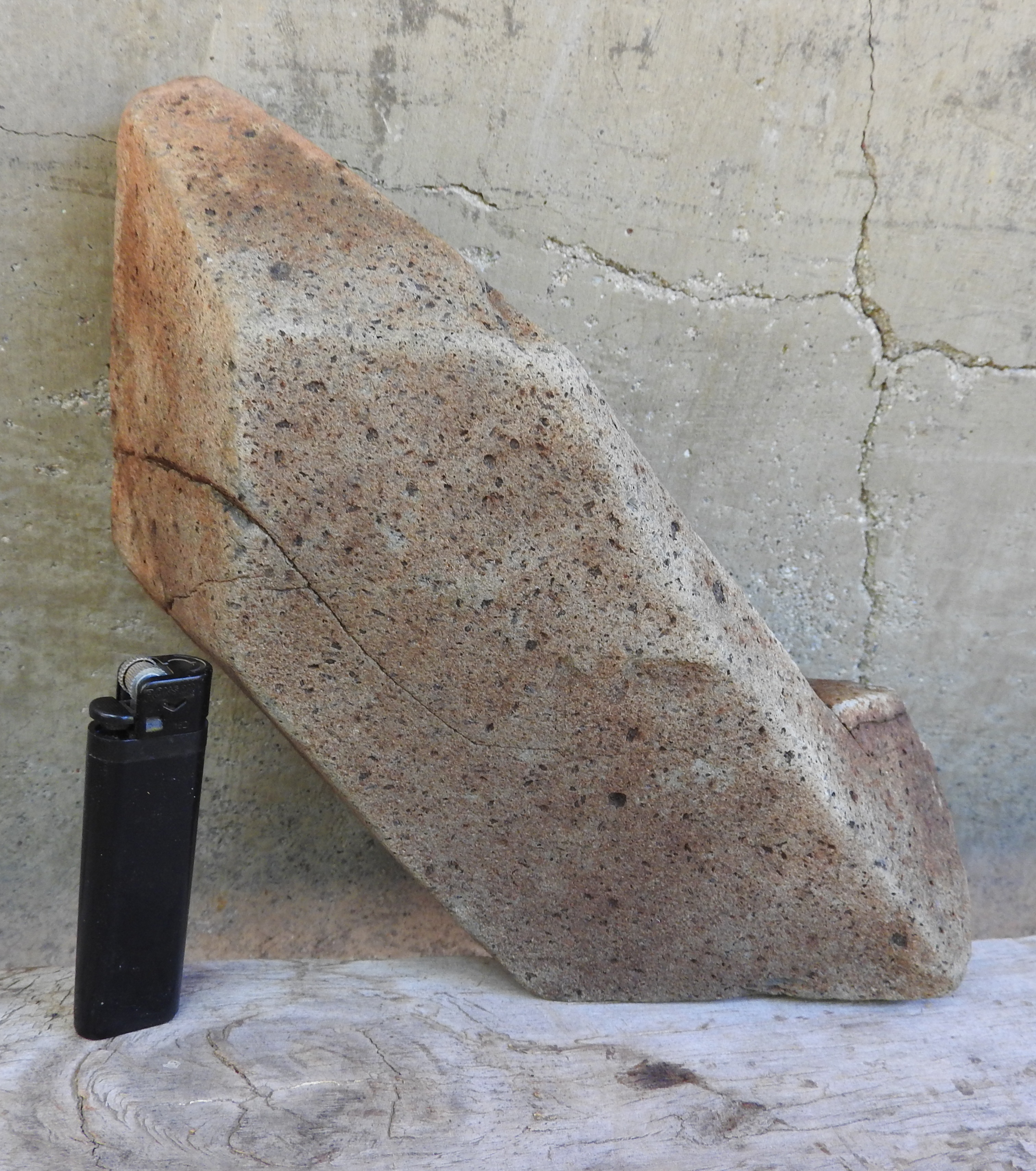

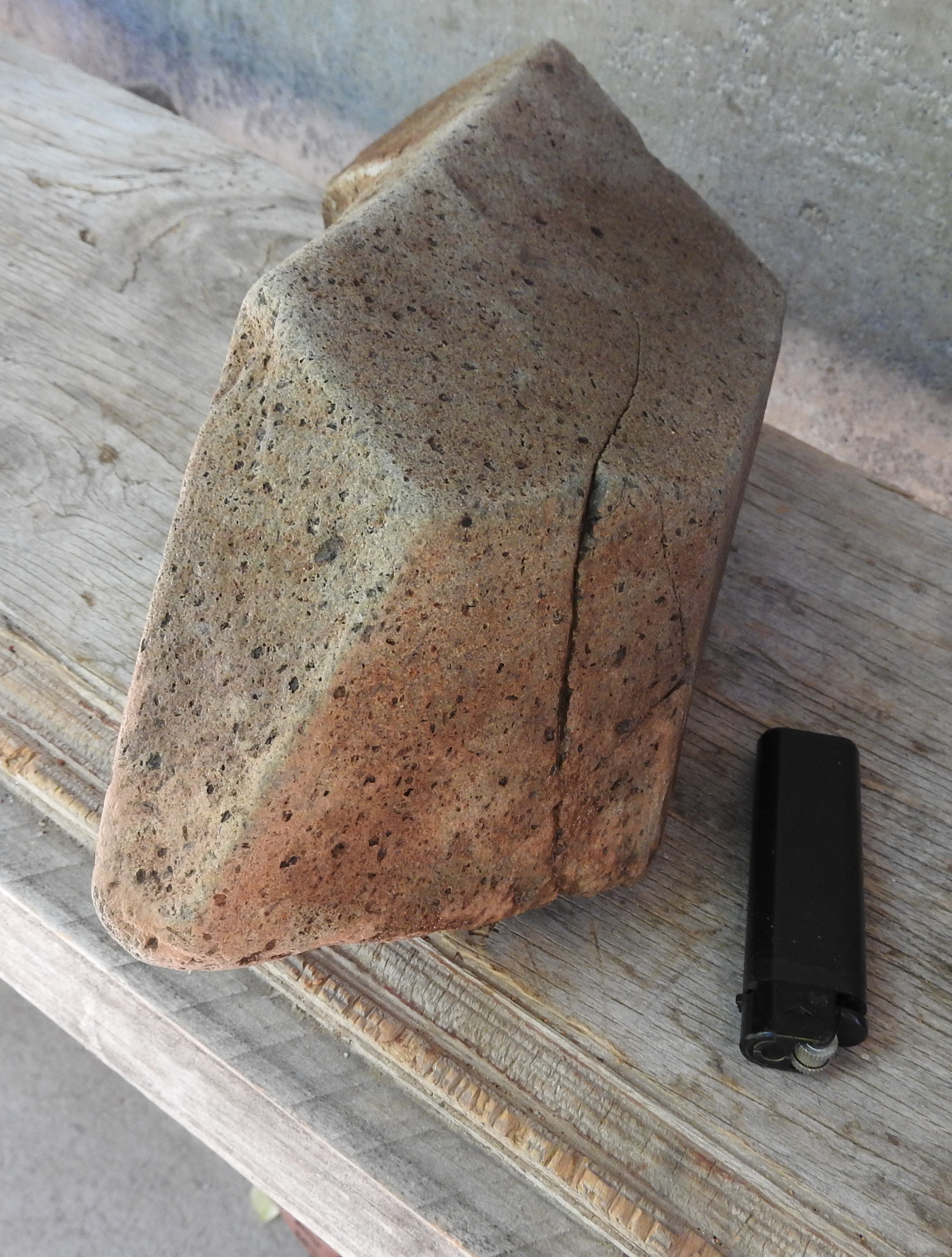

2) 27.5 cm x 10 cm x 10 cm.
Dureté: 3/4
détails:
Merci pour vos éclaircissements !

Pour la deuxième roche,cela ressemble à une roche volcanique, un prisme avec des surfaces liées au refroidissement : Trachyte, Dacite, Rhyodacite, rhyolite.
Elle semble être vacuolaire, est ce seulement en surface?
Il faudrait pour la nommer donner quelques indications si possible sur la présence de quartz, d'amphiboles, de feldspaths etc... En regardant sur une cassure fraîche par exemple.

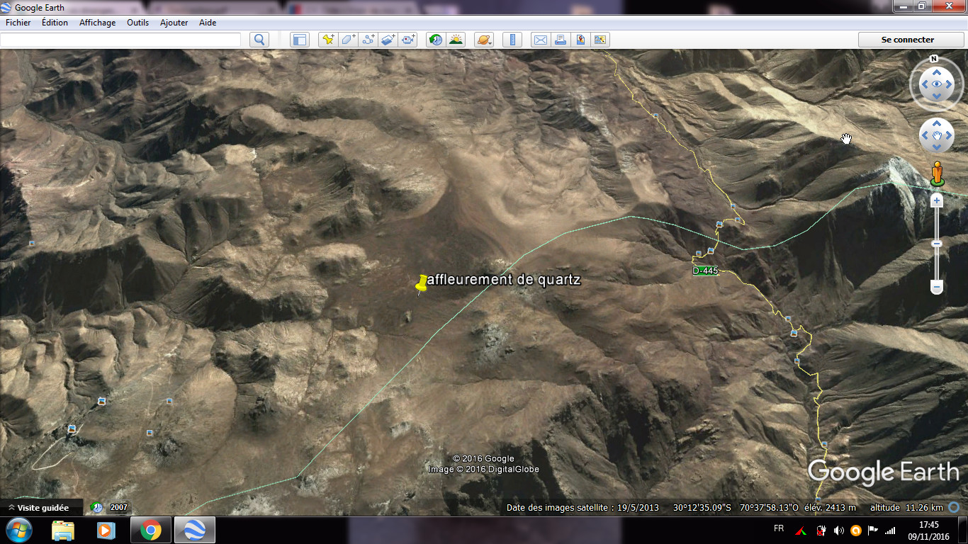

voilà,tout près d'un affleurement de quartz,
où il y a le pointeur,
 bon , c'est entouré de "secuencias volcanicas continentales y complejos volcanicos acidos"

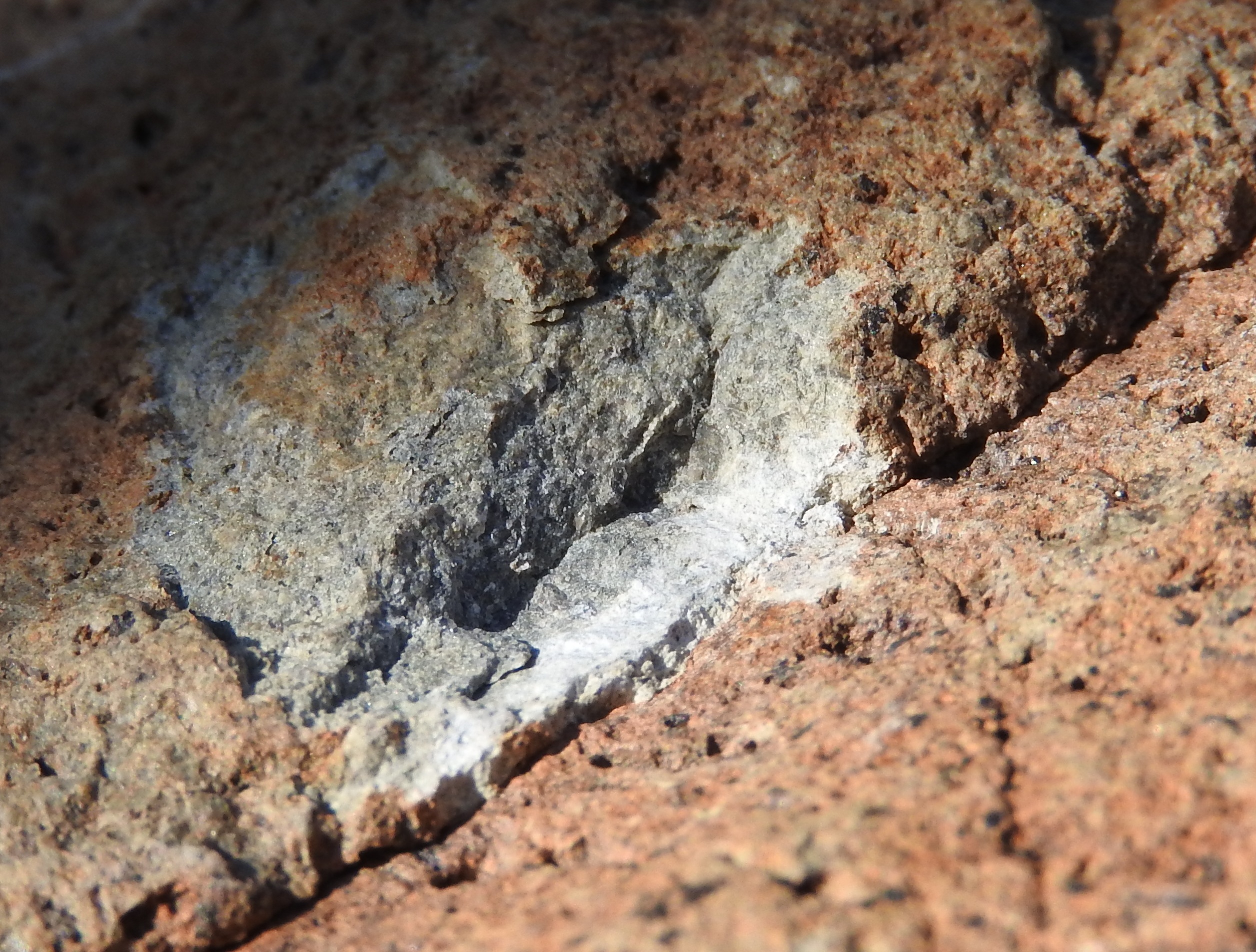

une cassure fraiche:
cassure fraîche de la deuxième pierre.

@antakari
Je suppose que tu fais référence à ces 2 domaines:
Si c'est bien ça, ta première pierre très noire cadrerait bien avec Ks3i où se trouvent des laves et brèches basaltiques.
La seconde pourrait se rattacher au Ks3a avec intrusions de dacites et rhyolites. Malheureusement, la cassure fraiche ne permet pas de distinguer les minéraux qui la composent.
bonjour,
@jjnom,
c'est effectivement Ks3a et Ks3i, je tacherais d'en trouver une autre pour faire une cassure plus lisible, car celle-ci, si je la casse, j'en connais une qui ne va pas être contente, vu qu'elle se l'est trimbalée pendant toute la balade, :rolleyes:, en tout cas , merci, je vous tiendrais au courant.
