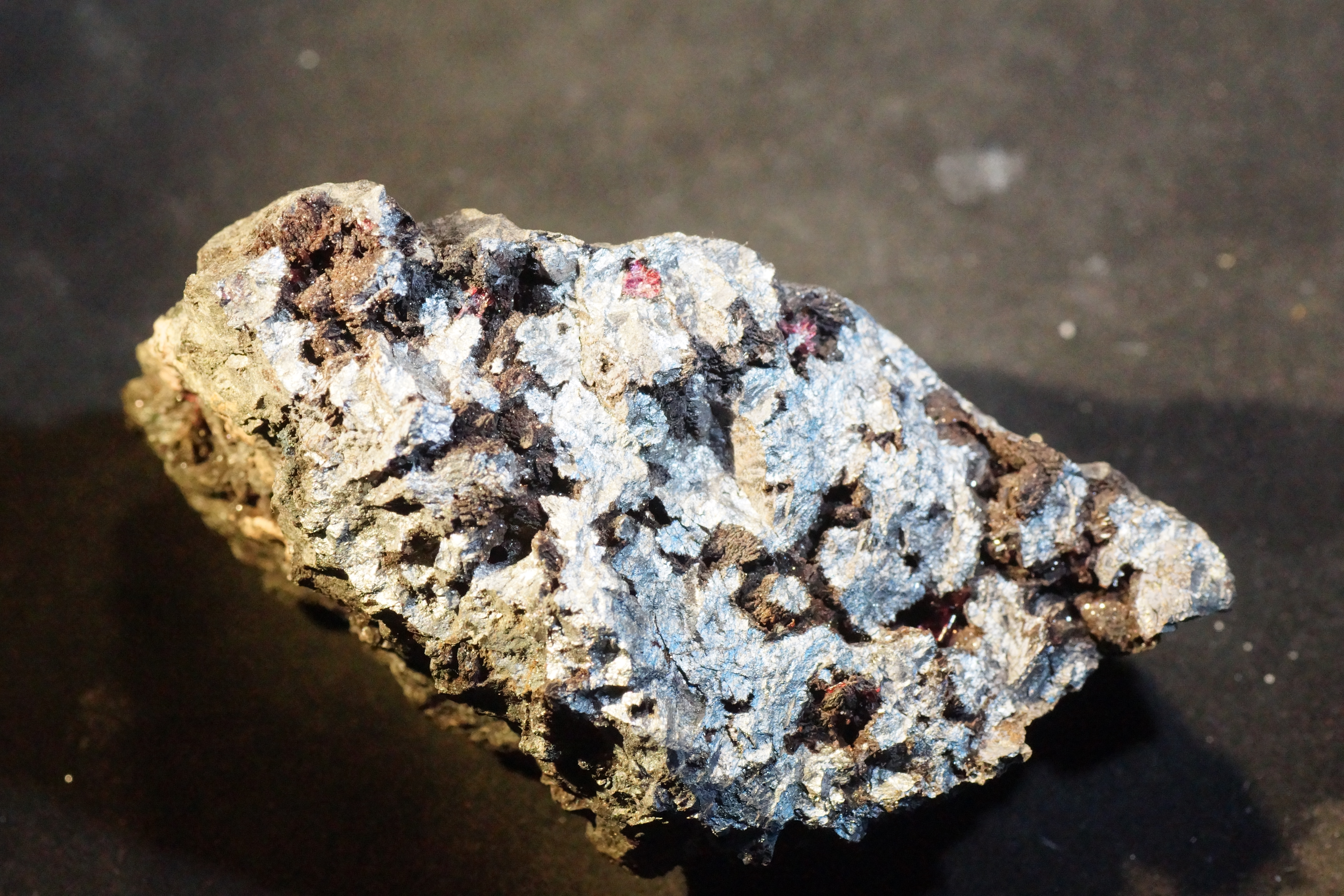

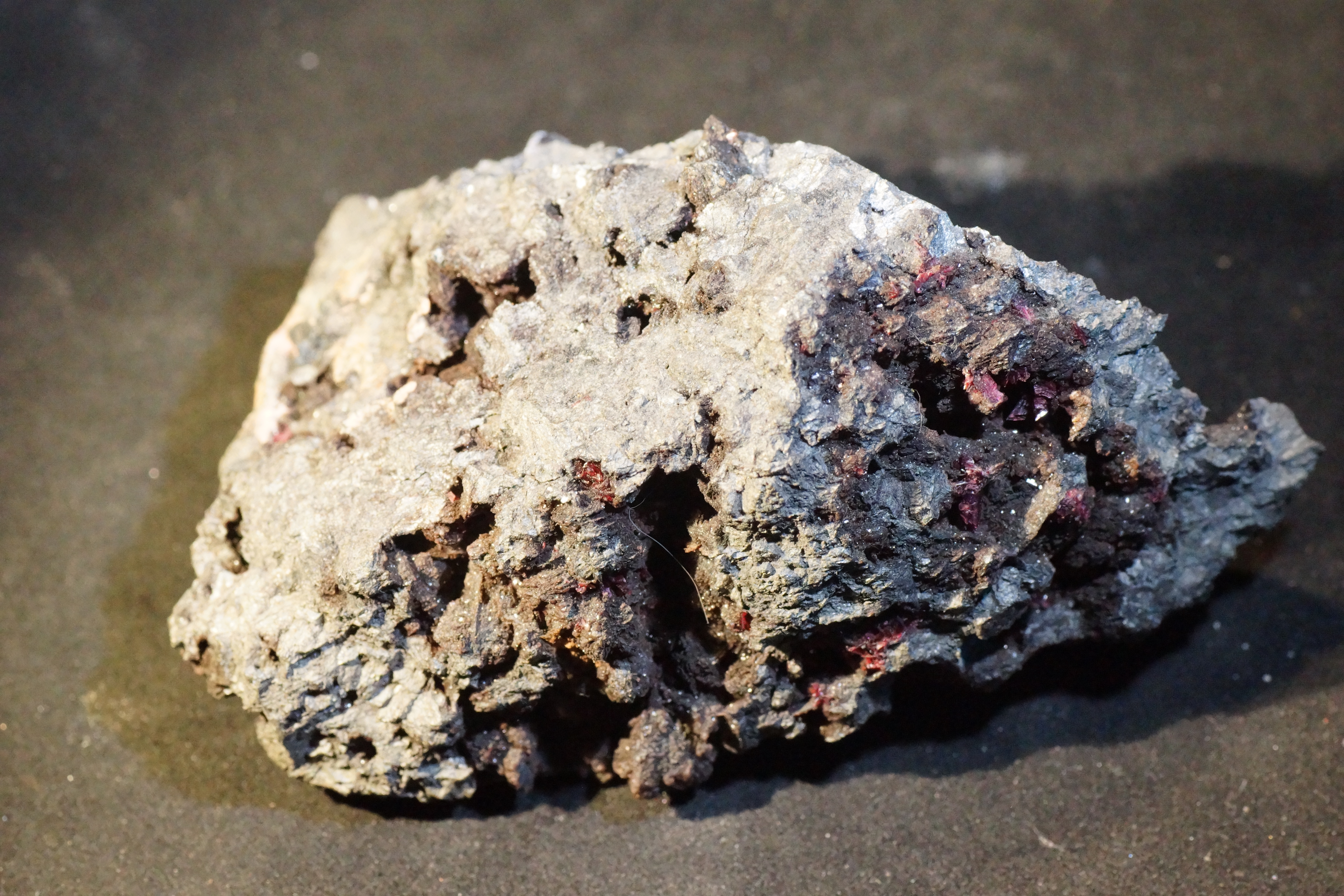

Je vient de retrouvé des cartons du Maroc, il y a une Erythrite  sur gangue d'aspect métallique qui me pose problème d'identification.
Trace noire / densité non mesuré estimée 7-7.5 / dureté ne raye pas le verre / pas d'effervescence à l'acide .
Masse 435g pour un bloc de 85x60x35mm.
Des cristaux d' erythrite sont présent sur l'extérieur du bloc, j'ai cassé celui-ci en deux et des cristaux se trouvent à l'intérieur.
Jai un doute sur l'origine naturel de cette gangue .
J'attend vos avis.
PS . les photos on été faite à la va vite.
En agrandissant la première photo, les cristaux de couleur rouge à l'intérieur de la gangue sur la droite, présentent bien la forme prismatique aplatie de l'Erythrite.
Pour moi la gangue est bien naturelle.
Merci jojo38,
Sur l'Erythrite je n'avais pas de doute c'est la gangue que je trouve étrange, j'ai d'autres Erythrite du Maroc sur gangue + tendance granitique.
J'attend d'autres avis sur celle-ci.
Merci .
C'est bien du district de Bou Azzer lagrevol, pour l'aspect métallique de la gangue en plus du Quartz, la présence de Skuttérudite est possible sur ta pièce vu que la formation de l'Erythrite provient de l'altération de celle-ci entre autres.
Tu peux éventuellement rencontrer en micro, de la Rosélite, cobaltocalcite....
