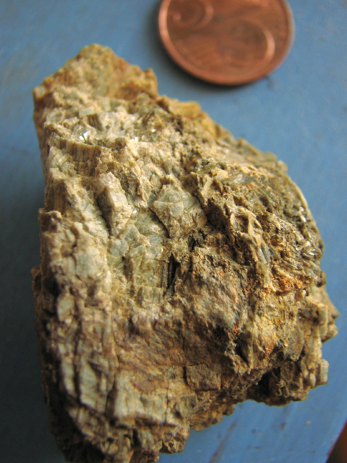

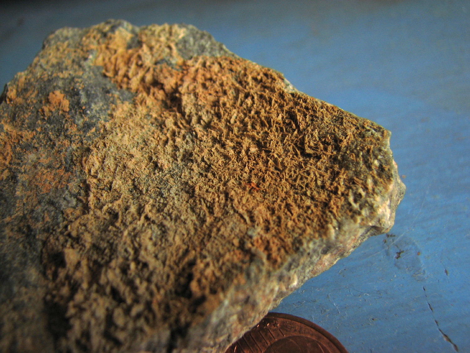

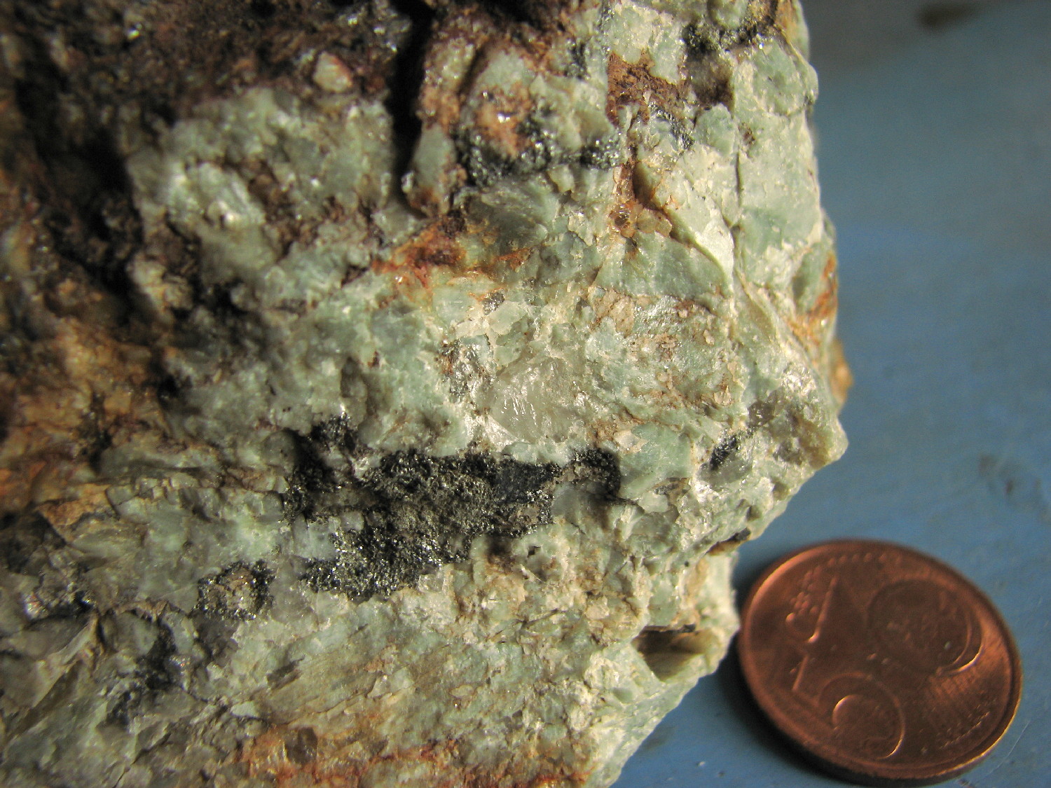

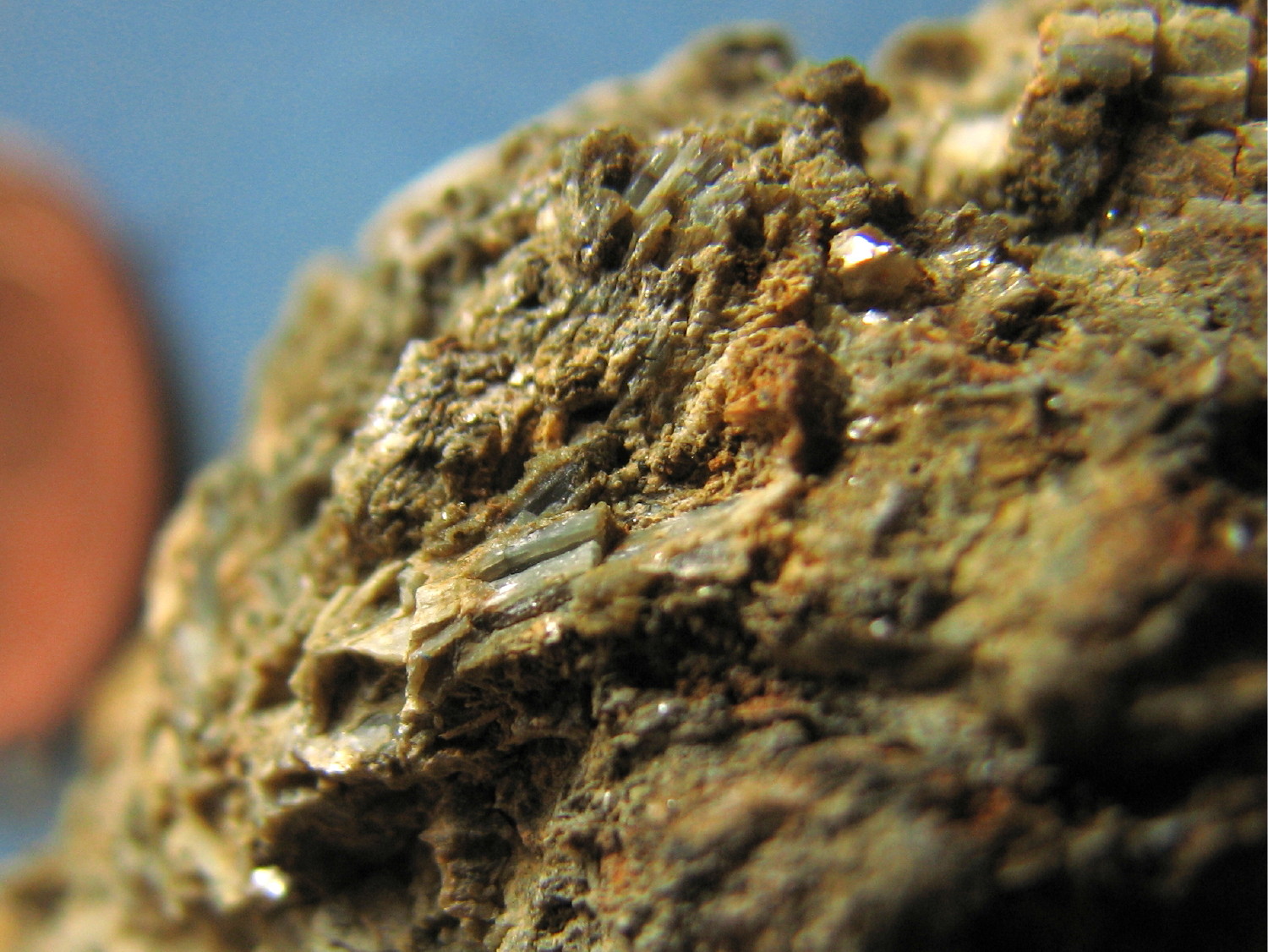

J'ai ramené quelque pièce de mes sorties dans la carrière de Petit Mars sans pouvoir les identifier avec certitude, un petit coup de main serait le bienvenu ;)

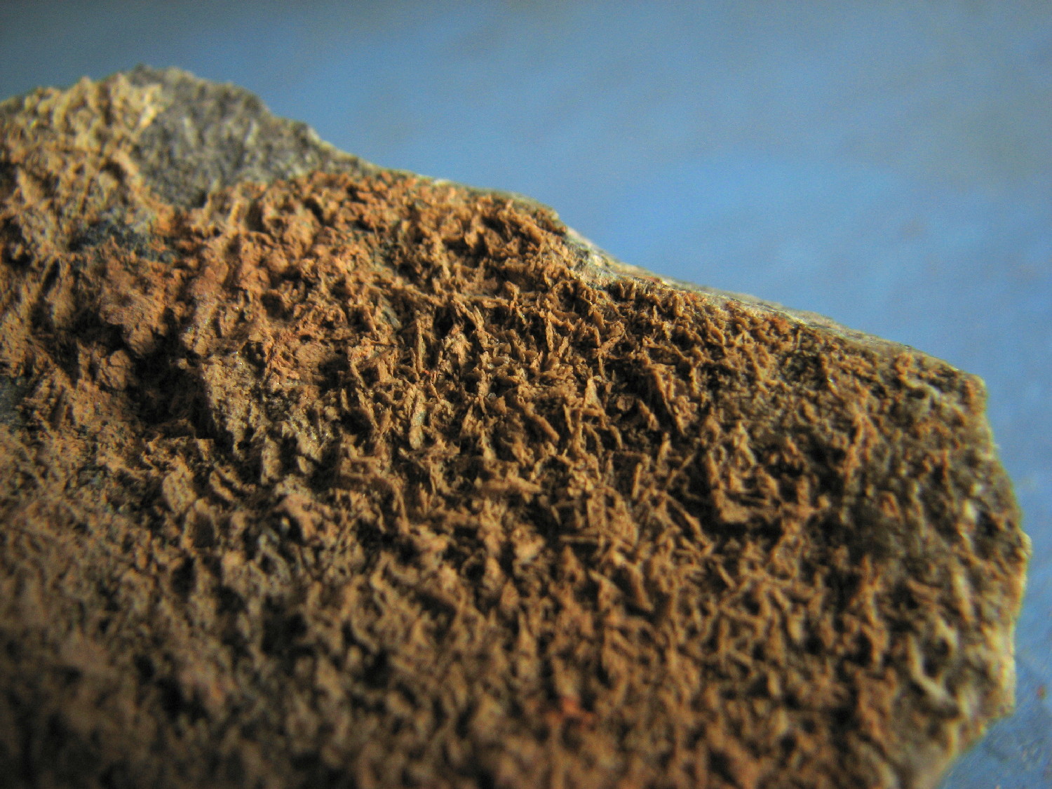

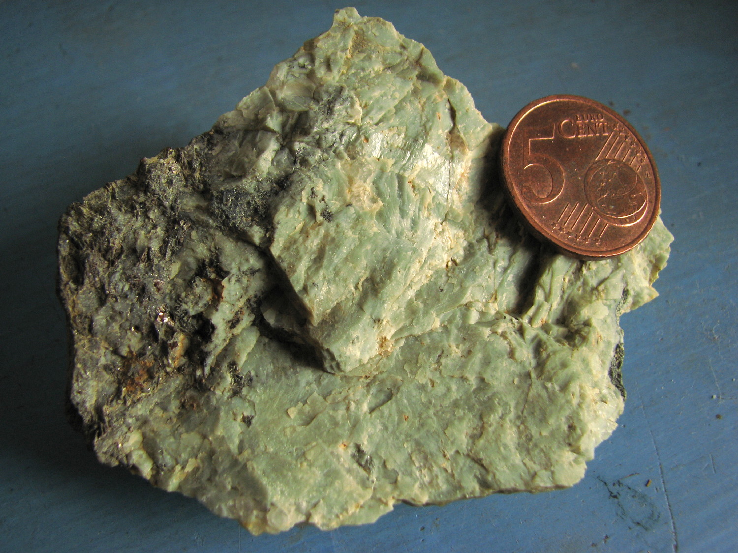

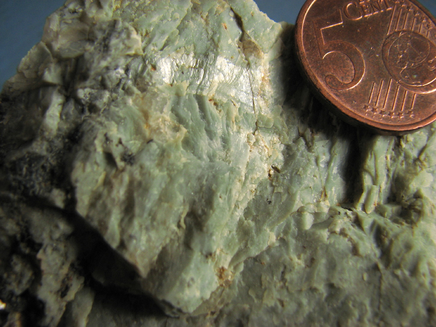

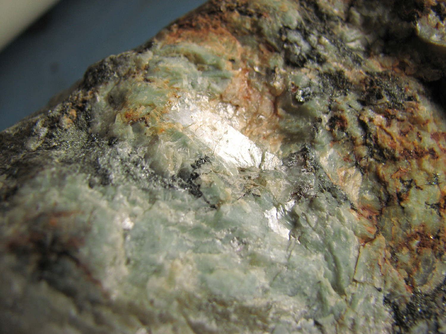

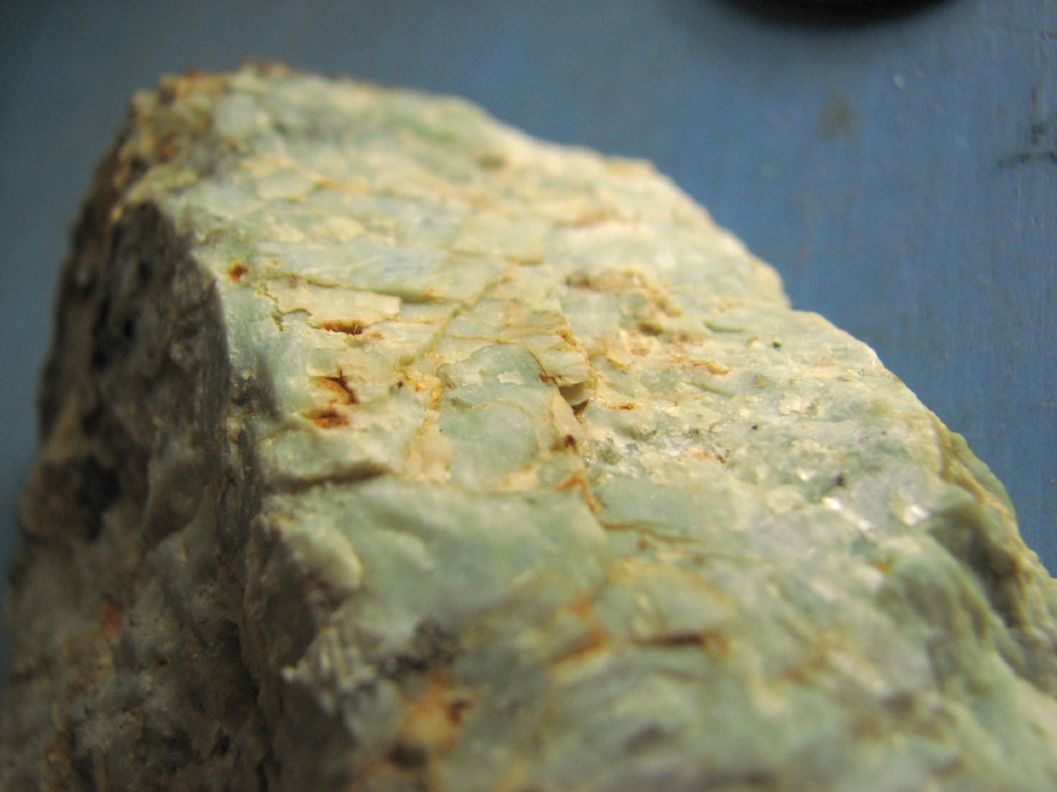

  • 1 : trace blanche, assez dense
  • 2 : trace blanche, relativement friable
actinote ?

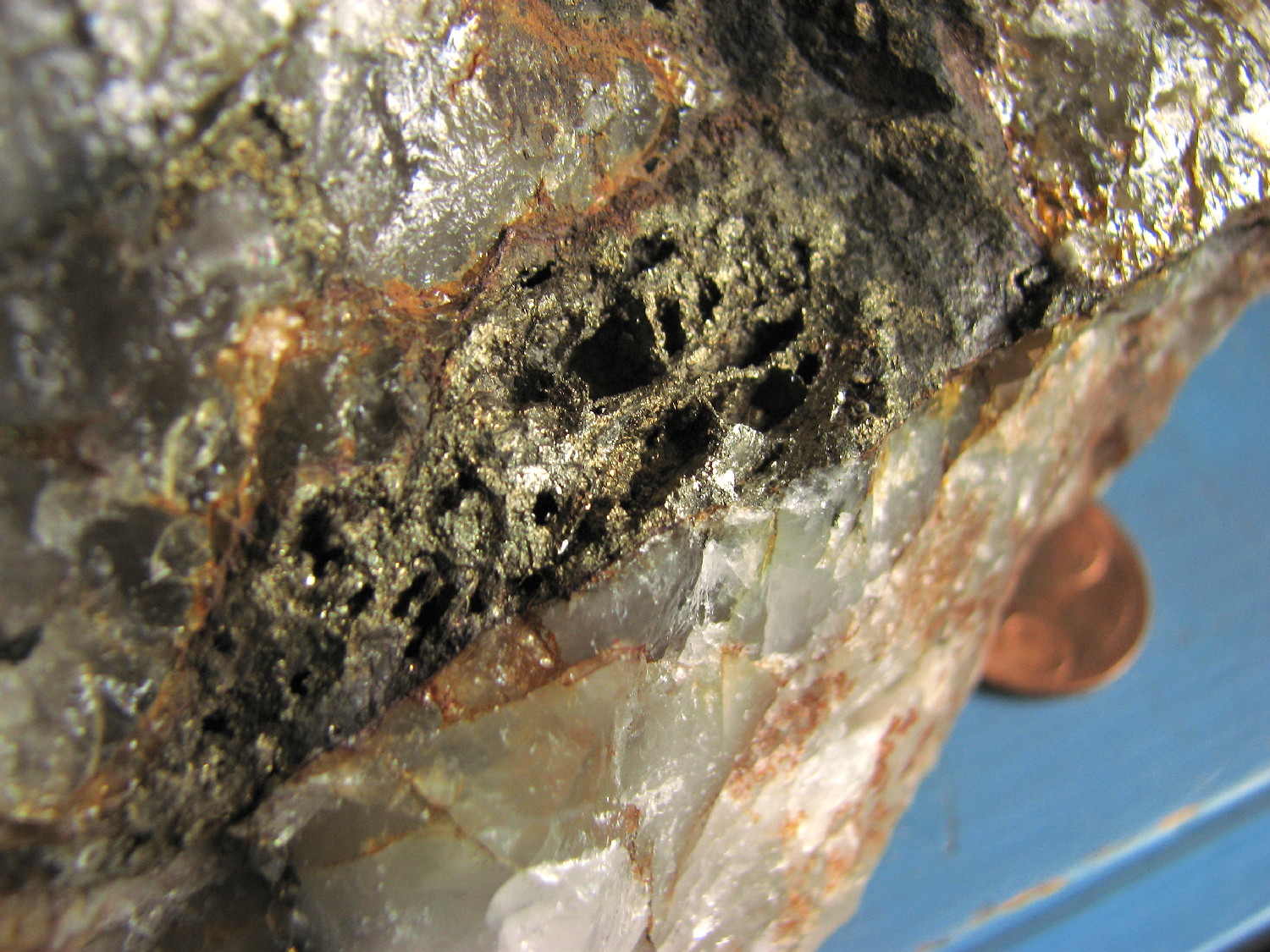

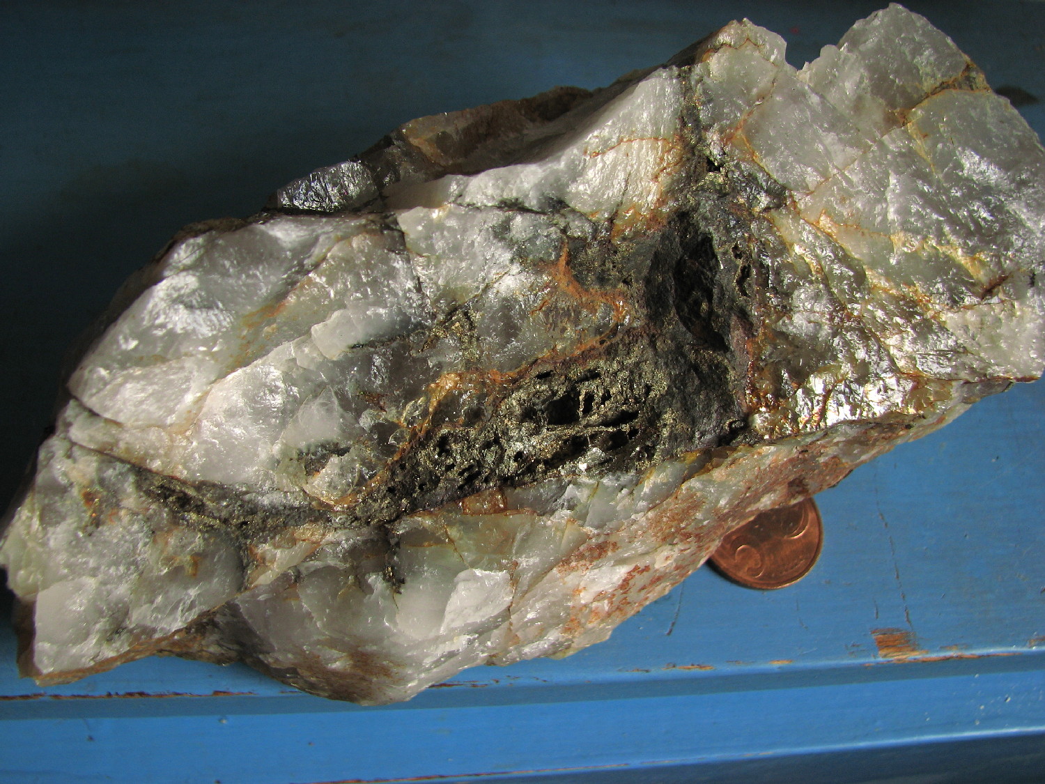

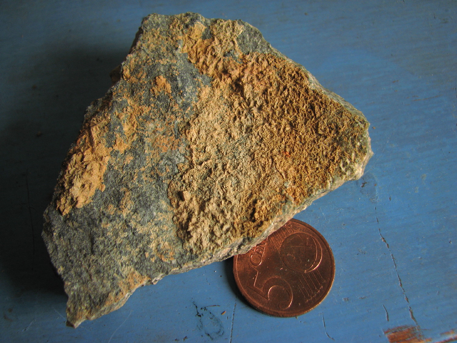

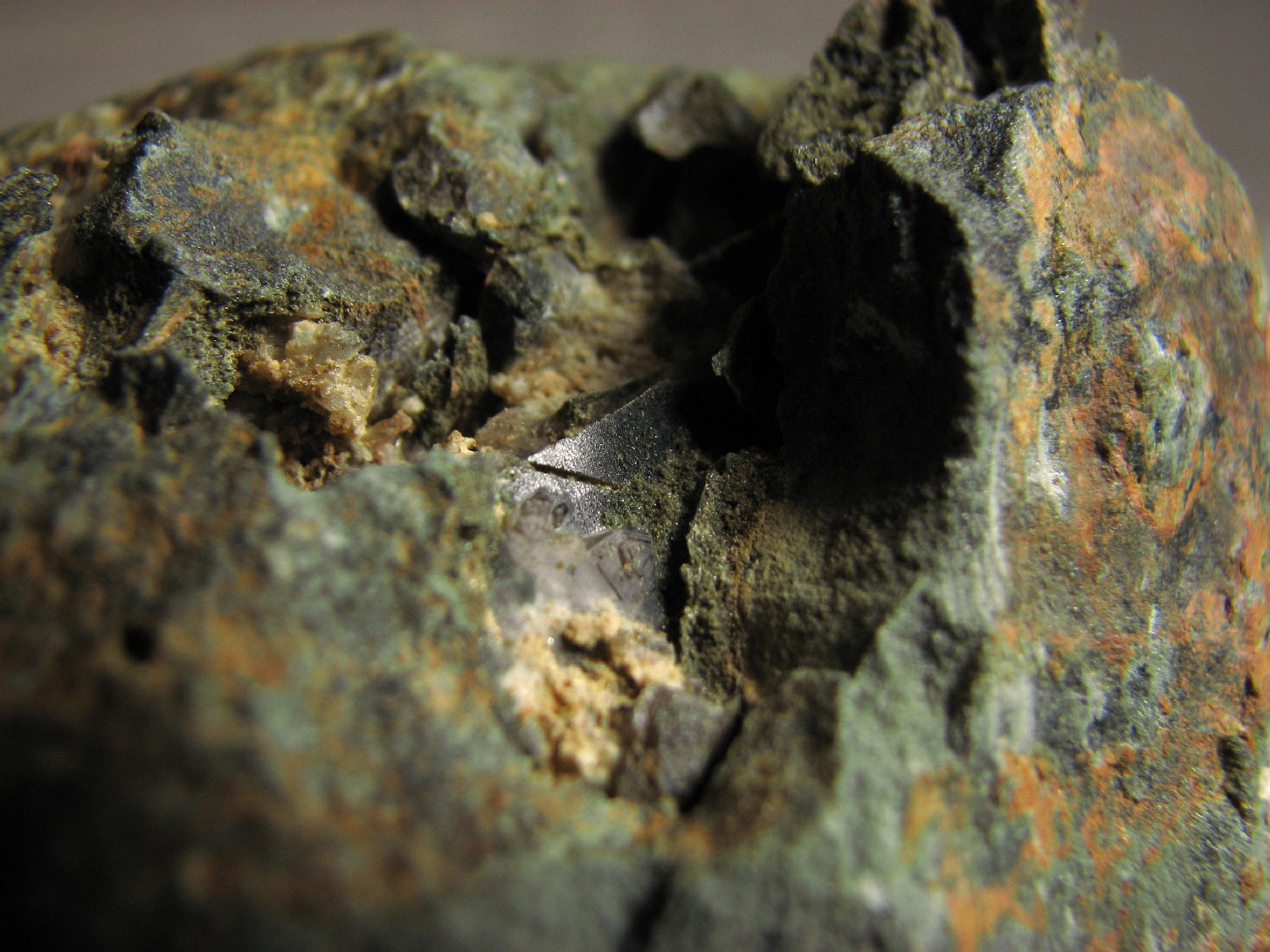

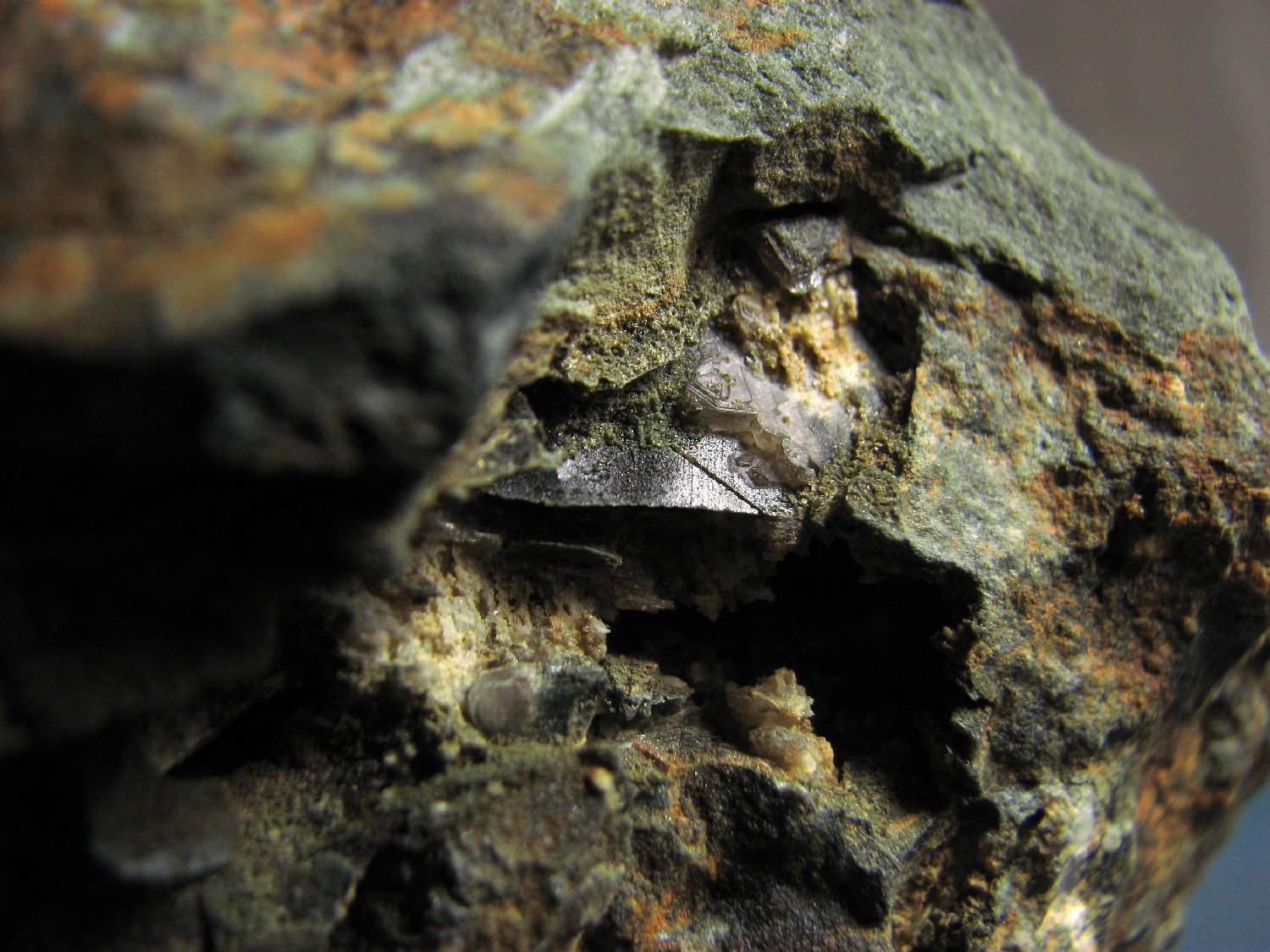

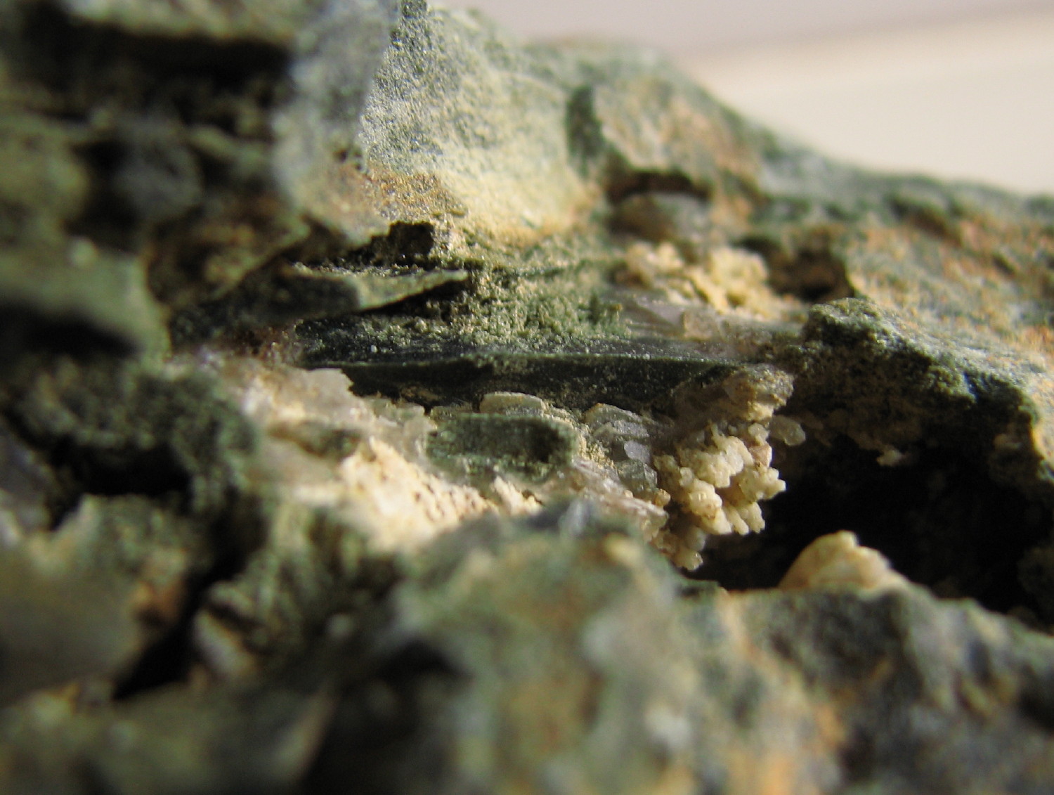

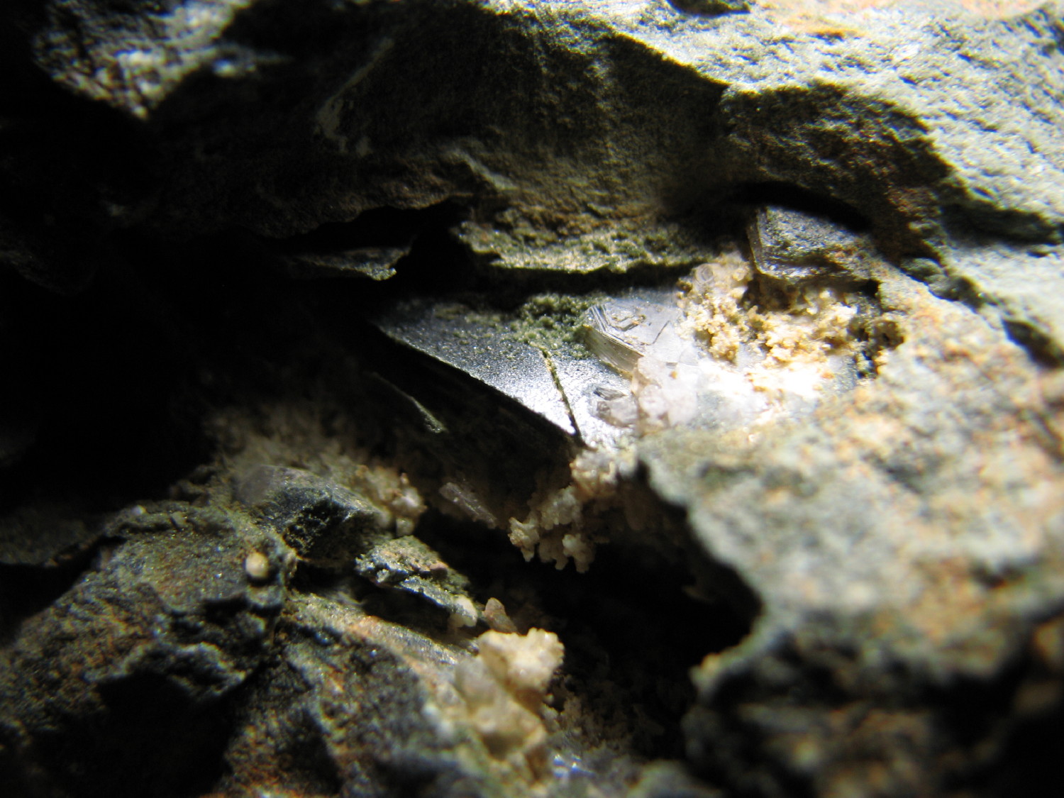

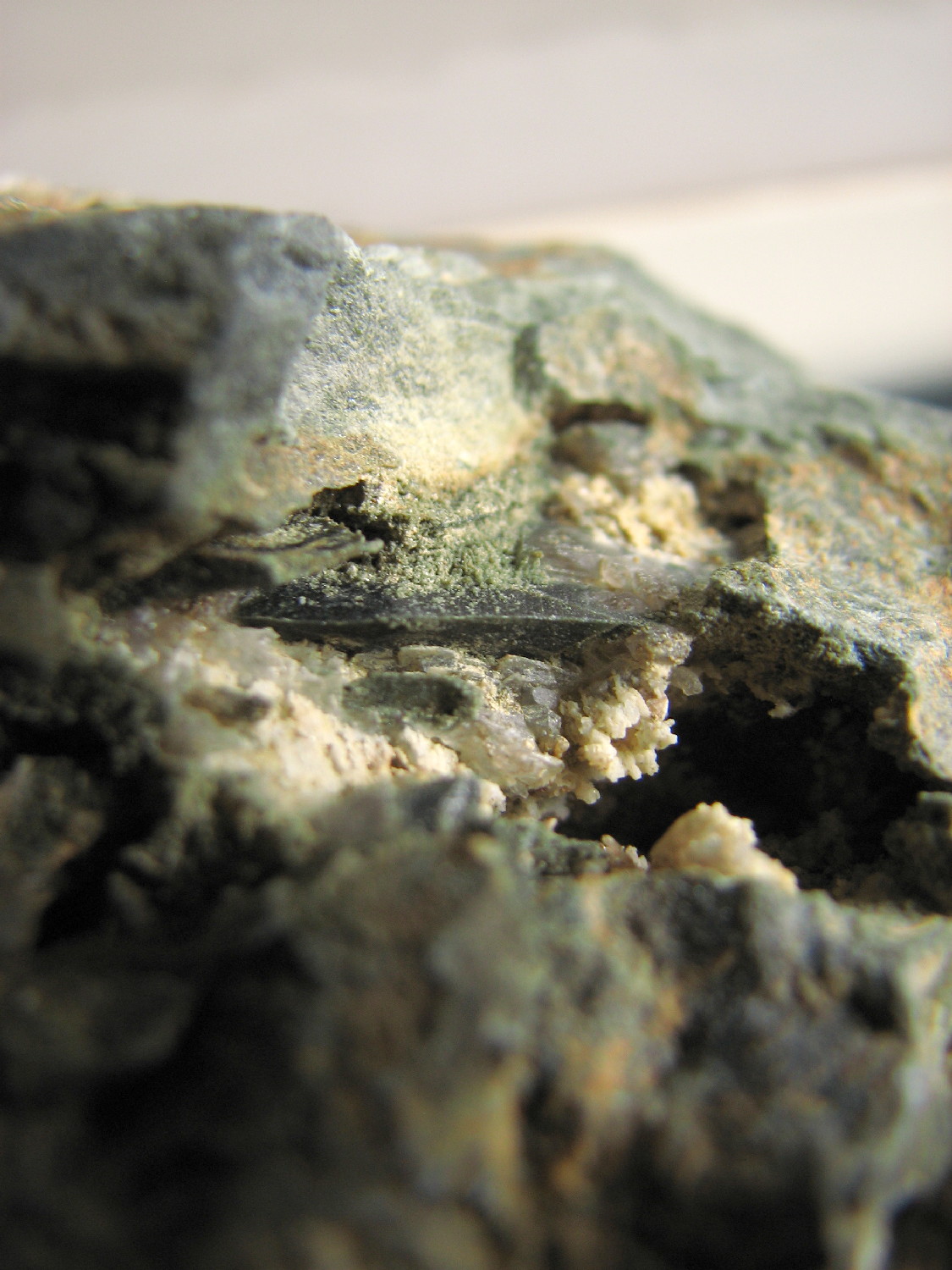

  • 3 :

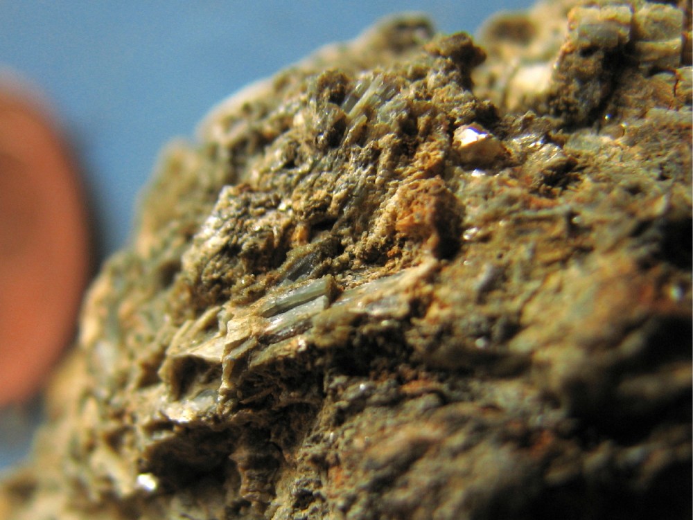

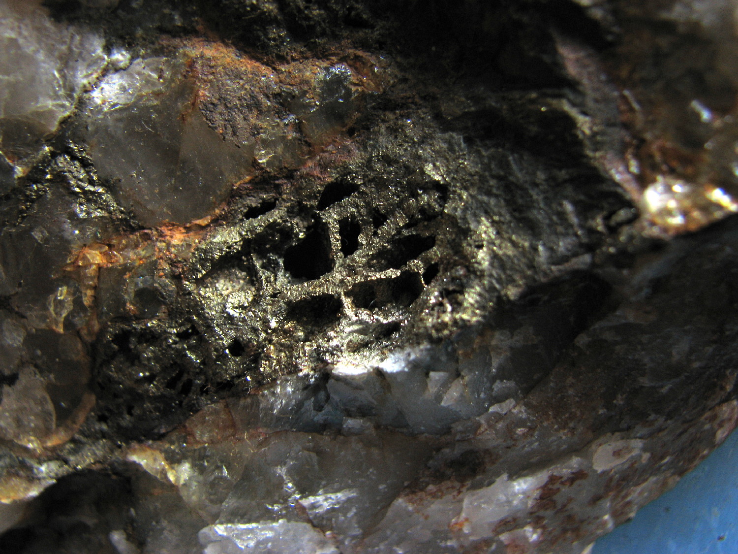

  • 4 : pyrite ?

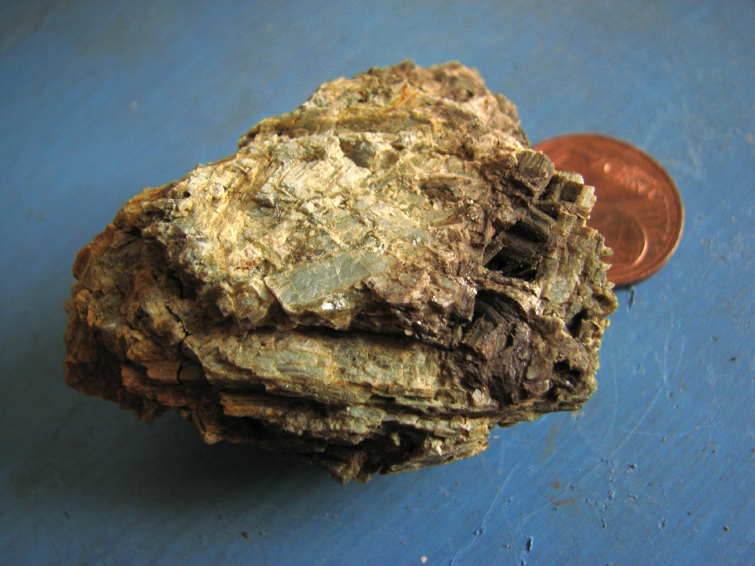

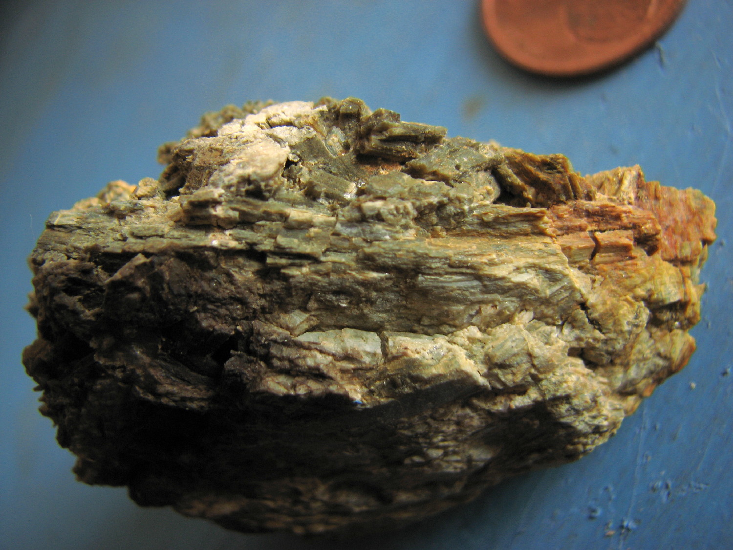

  • 5 : éclat métallique noir, semble très fragile ^^'

En 1 c'est un feldspath, on peut en voir un beau filon près de la grosse poche à quartz déjà ouvert au niveau intermédiaire.
En 2 je pencherai aussi pour un feldspath, certains clichés font penser à du disthène mais je suis dubitatif.
En 3, pas trop d'idées. Ca peut très bien être du quartz ou adulaire un peu dissout et oxydé.
En 4 oui de la pyrite.
En 5 peut-être un cristal de titanite, d'aspect sombre car prit dans la chlorite et adulaire.
il y a une heure, le géologue du 35 a dit :
En effet c'est bien de là que vient le morceau, j'aime bien sa couleur vert pistache ;)
Merci pour vos réponses ^^
