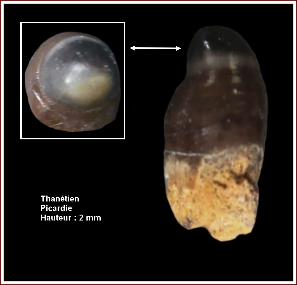

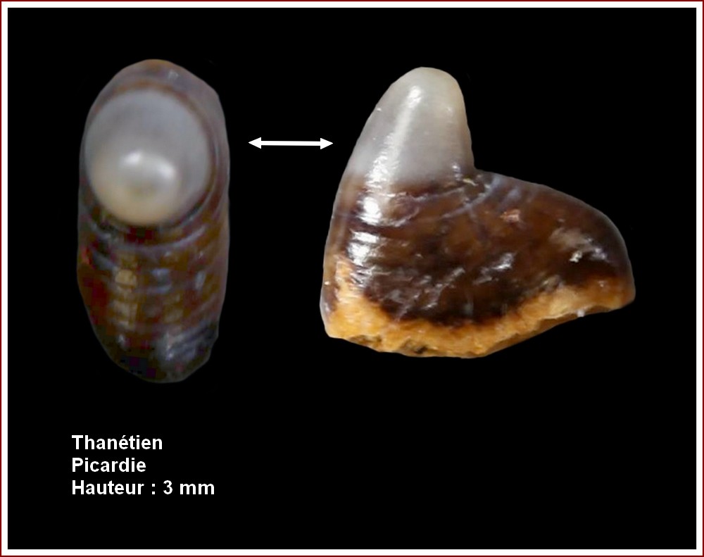

Dent de poisson non identifiée du thanétien
Bien qu'ayant une vague idée sur son appartenance je n'ai pas d'identification formelle ni dans la bibliographie, ni sur Internet
Cette espèce se rencontre dans tous les sites du Thanétien que j'ai eu l'occasion de fouiller, hormis me semble t'il dans le secteur de Reims ?
J'aurais tendance à l'attribuer à un genre proche d'un Pycnodontiforme proche de ceux du Maestrichtien du Maroc : Stephanodus, sans en être certain

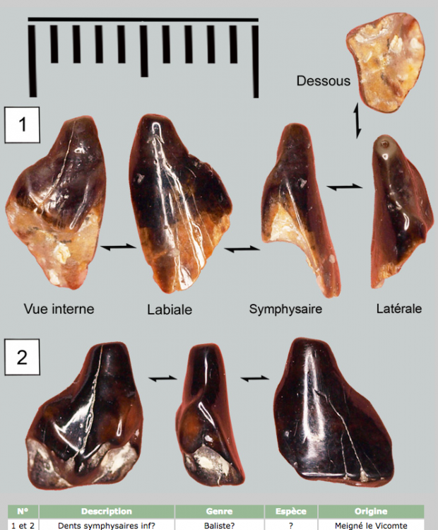

D'après une autre personne contacté sur FB il pourrait s'agir d'un Tetraodontiforme, c'est aussi à quoi j'ai pensé en raison de la proximité de forme avec les Eotrigonodon que l'on trouve à l'éocène (Cuisien et Lutétien inférieur en particulier dans le bassin parisien)
Cependant il y a quelques différences de tailles comme :
l'épaisseur des dents, la pointe nettement différenciée, et les stries d'accroissements verticalement et le forme en crochet plus accentuée chez les formes du Cuisien et du Lutétien inférieur du BP
Je suis en train de faire des recherches dans mes publications de Priem, Leriche, et Casier, mais rien de tel ne semble y figurer, toutefois il faut préciser que ces publications sont surtout du secteur d'Epernay et Reims où je n'en ai encore jamais récolté
Je pencherais pour une espèce probablement encore non décrite, sans certitude pour le moment
