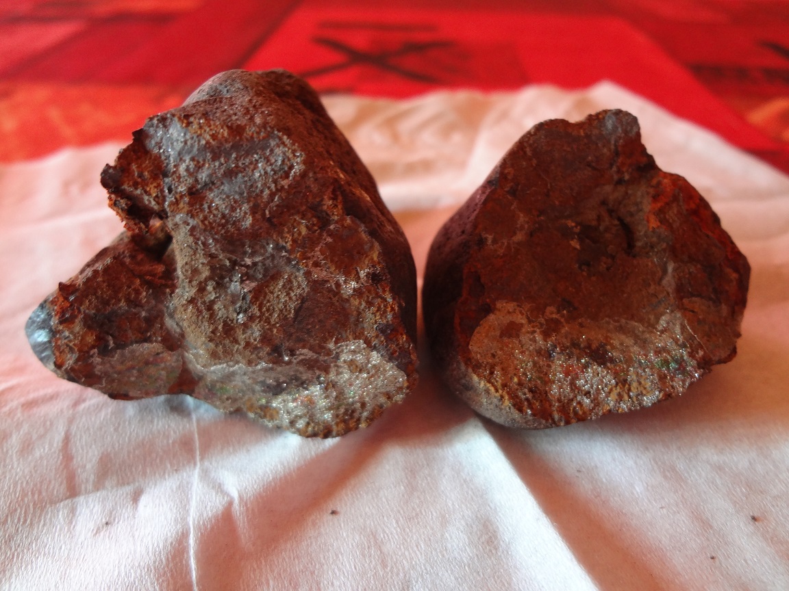

Je ramasse régulièrement des galets ayant aspect métal fondu; Ils rouillent et pourtant n'attirent pas l'aimant, pourquoi
Merci d'avance pour vos explications
post-22277-0-56956900-1445867933.jpgpost-22277-0-06873800-1445868067_thumb.j
J'ai "sacrifié" deux galets pour voir de quoi il retourne à l'intérieur
oxydes de fer. Effectivement ces roches s'oxydent mais n'attirent pas toujours l'aimant, cela dépend en fait de la teneur en métal du minerai.
Pour déterminer ce que c'est précisément il faudra les tests de base, surtout la trace.
PS : ça peut également être des résidus de fonderie très altérés mais c'est assez difficile à dire.

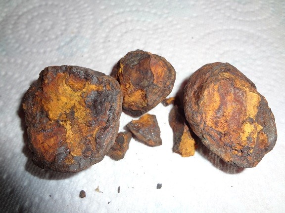

Bonjour.
Je rejoins Dorian sur le fait qu'il s'agisse de masses très riches en oxydes de fer.
Difficile d'en dire plus sans un contexte géologique et sans avoir le caillou en main.
Pour le côté magnétique par contre, je ne vois pas en quoi la teneur en fer aurait un role a jouer. L'important est surtout de savoir sous quelle forme est présent le fer.
Si c'est du fer métal (fer pur) alors il est attiré par l'aimant.
Si le fer est sous forme d'oxy-hydroxydes, comme ça semble être le cas ici, alors ça dépent de la variété minérale. Les oxydes les plus courant, à savoir goethite, hématite et limonite (au sens large de toutes les formes chelou que ce terme recouvre), alors il n'y a pas de réaction à l'aimant. Si par contre on est en presence de magnétite, un oxyde un peu moins frequent, alors il y aura une attirance à l'aimant.
Ce sont des généralités, il y a bien entendu des exeptions, mais le but etait juste de rebondir sur l'évocation de la teneur en fer.
Cordialement
C'est vrai que je n'avais même pas pensé à un aspect aussi simple que la forme de l'élément, merci de la correction ;).
C'est au pied des falaises de craies normandes.
Sur cette plage où j'ai l'habitude de fouiner, il n'y a qu'un seul endroit où l'on trouve ce type de roche,
Il y a aussi un certain nombre de marcassite qui sont elles aussi toutes rouillées.
