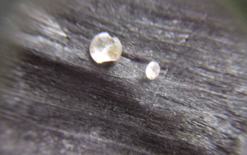

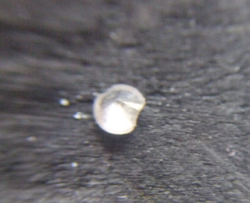

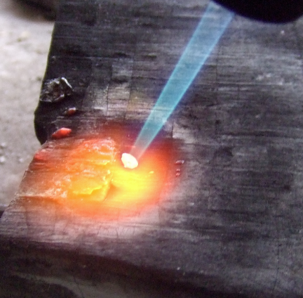

Spectaculaire la combustion du diamant mais à l'air libre , on peut le porter à haute température sans problème . Dans un incendie célèbre , on avait identifier le corps d'une princesse à ses parures de diamants . Dans les histoires de princesse , tout fini toujours bien , en tous cas pour les héritiers . :king:
J'ai fait l'expérience à l'air libre avec un diamant cassé , le diamant n'a pas bougé .

refaire la même expérience en tenant le diamant avec quelque chose qui ne conduise pas la chaleur... le diamant est un très bon conducteur thermique et donc c'est votre support qui a encaissé la chaleur au lieu du diamant, ou alors ... toc!

Pour le diamant , il ne se consume pas à l'air libre à 800 ° , je sais diriger la flamme de mon chalumeau et chauffer la pierre à blanc . c'est juste ce que je voulais vous montrer avec mes photos et ma petite expérience pour dire que le diamant ne se consume pas aussi facilement . C'est bien pour ça que j'avais précisé "à l'air libre " . La seule chose à éviter , c'est le choc thermique qui peut faire exploser la pierre .
Je me suis peut être mal fait comprendre mais je ne ne contestais pas la validité de l'expérience de la première video , je voulais juste souligner qu'il faut des conditions spéciales pour réussir à faire brûler un diamant et ce n'était pas le but que je poursuivais dans ma propre expérience .
